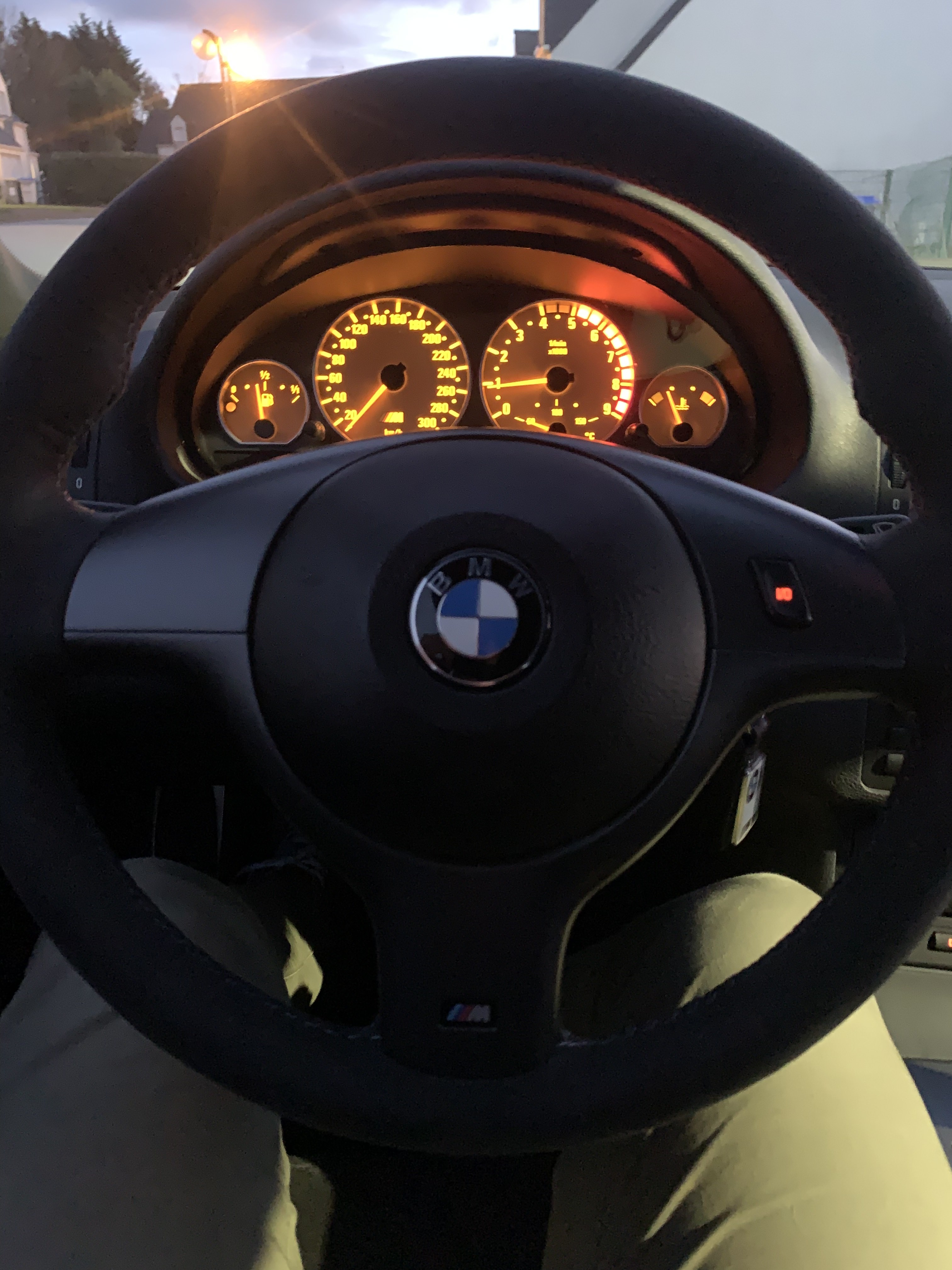

C'est quoi cette bidouille pour le régulateur, ça m'intéresse, histoire de monter un beau volant tulipé.

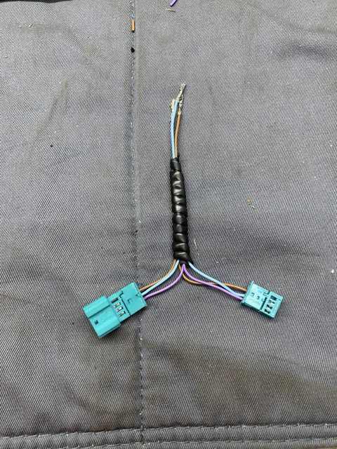

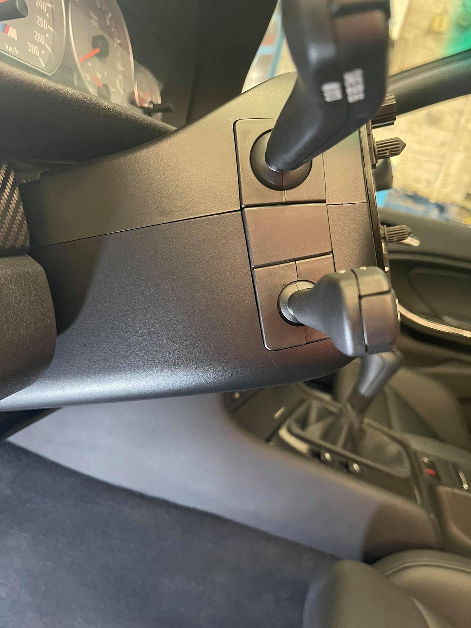

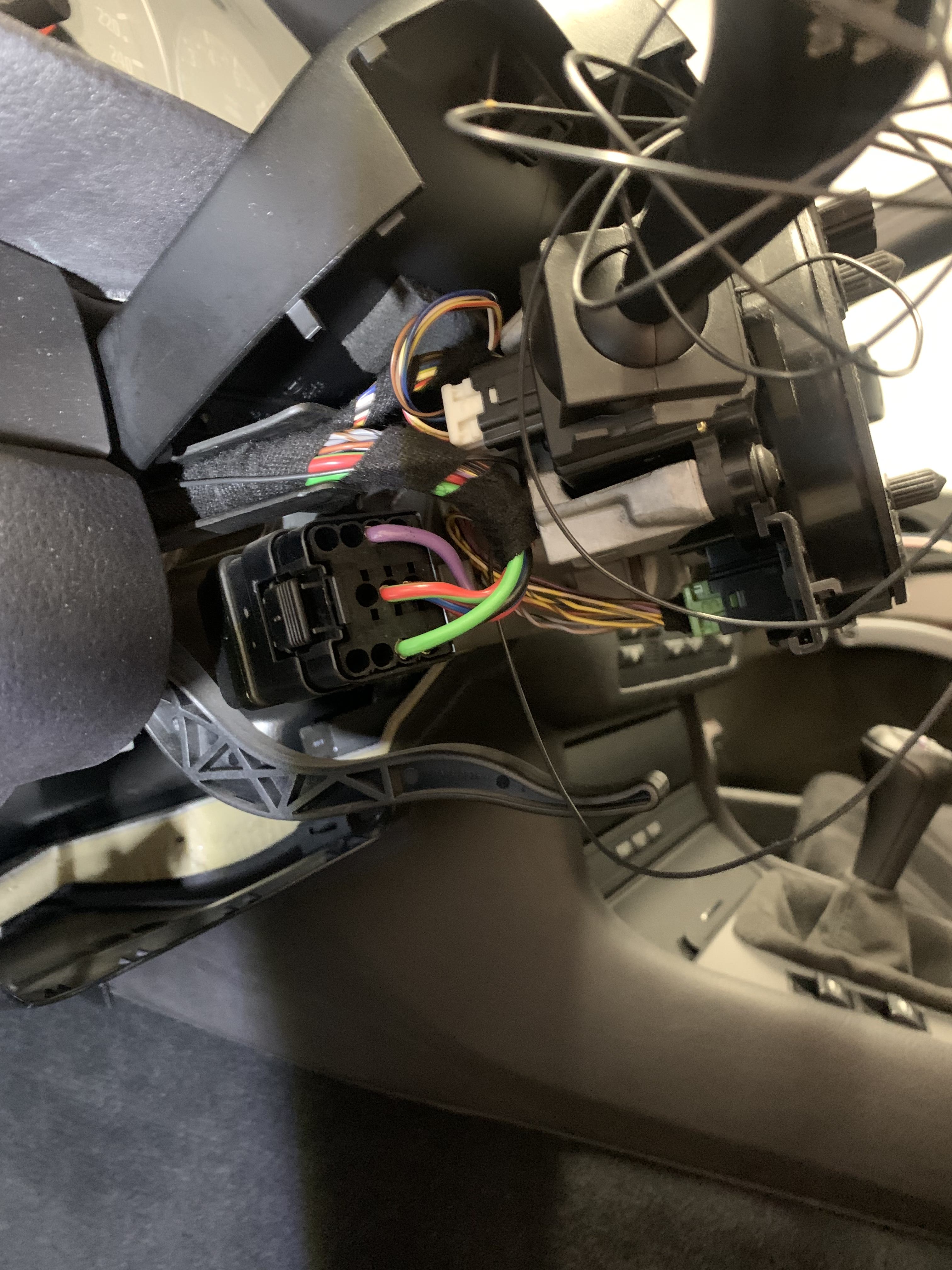

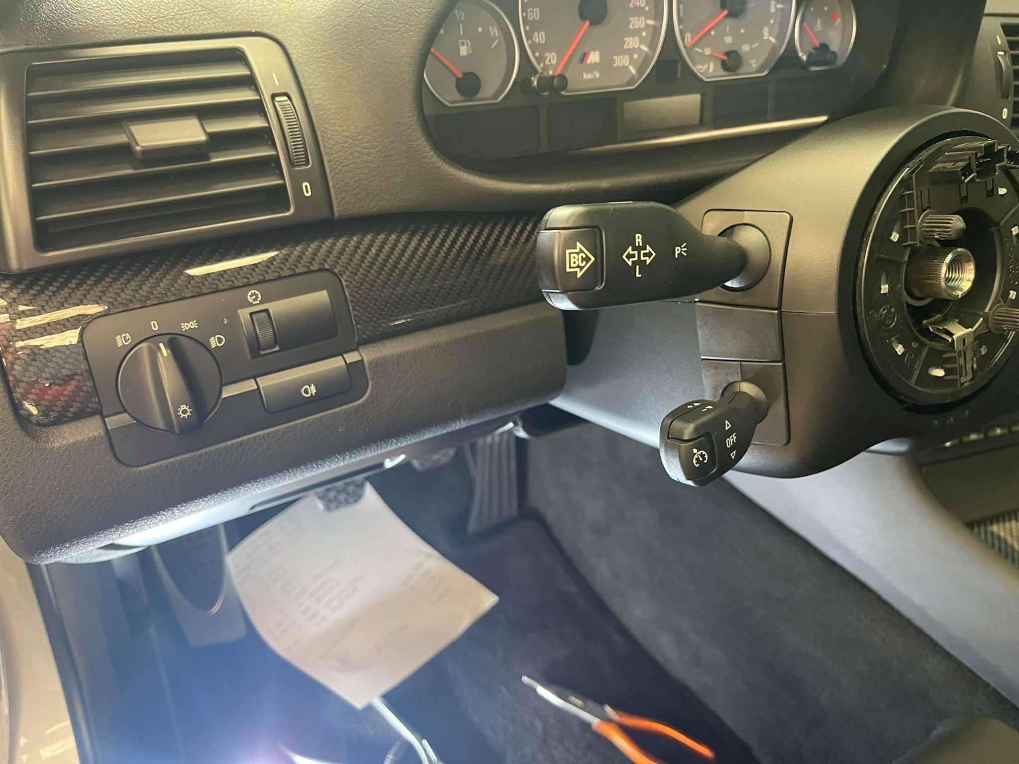

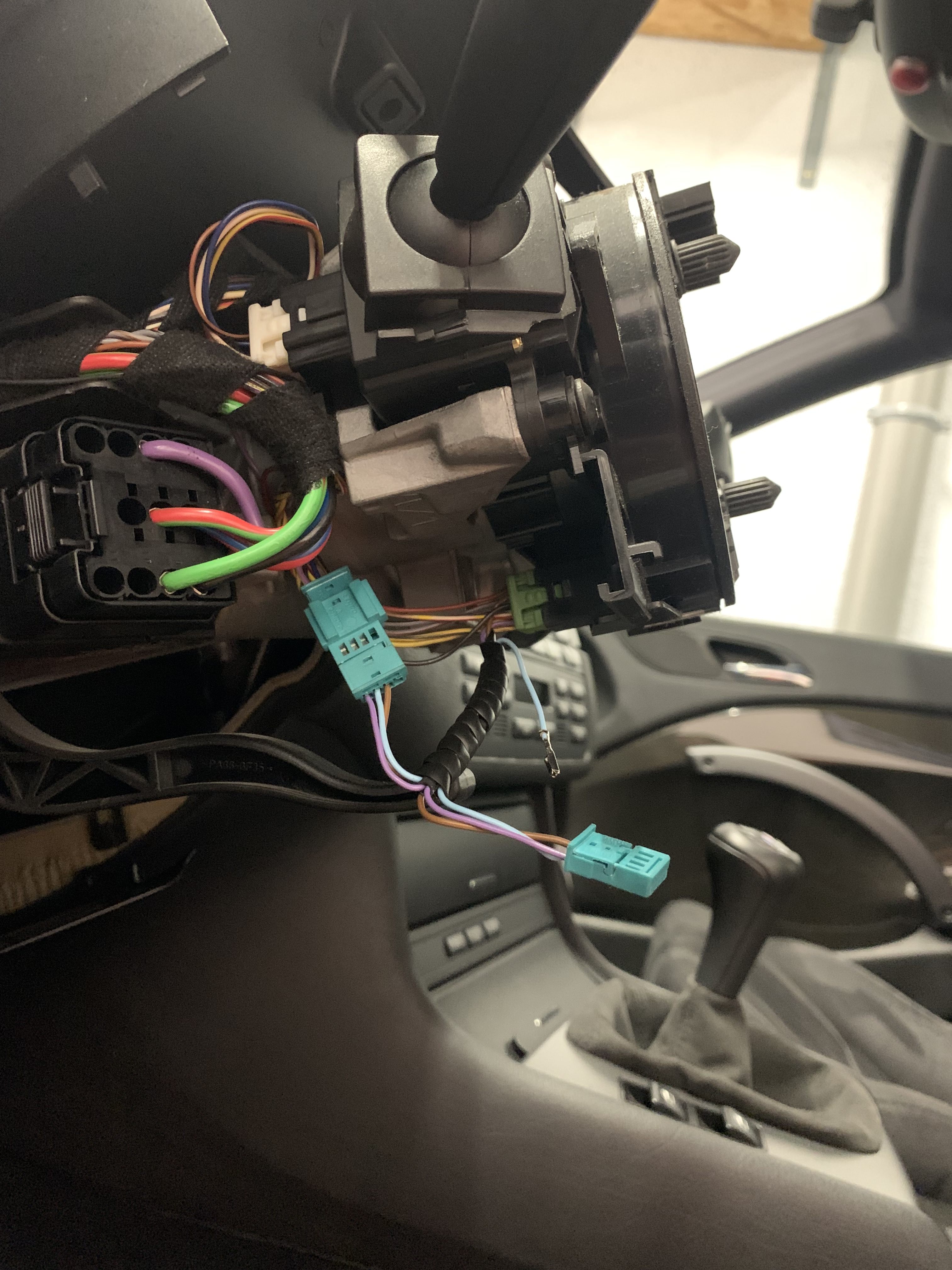

Salut @Bimmerboy je te repartage le tuto de mon ami qui a fait ça ;) il a vraiment eu la bonne idée …

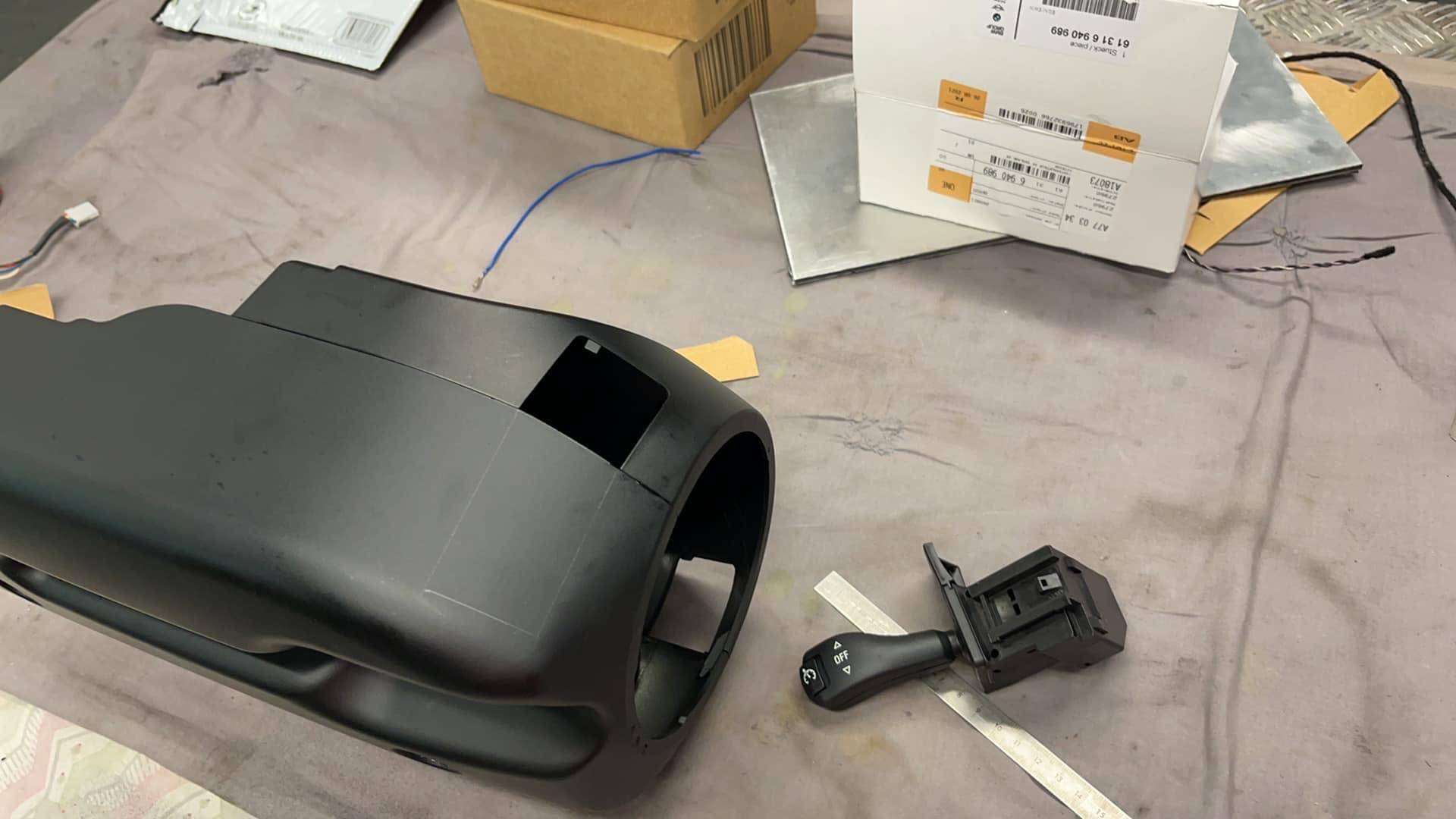

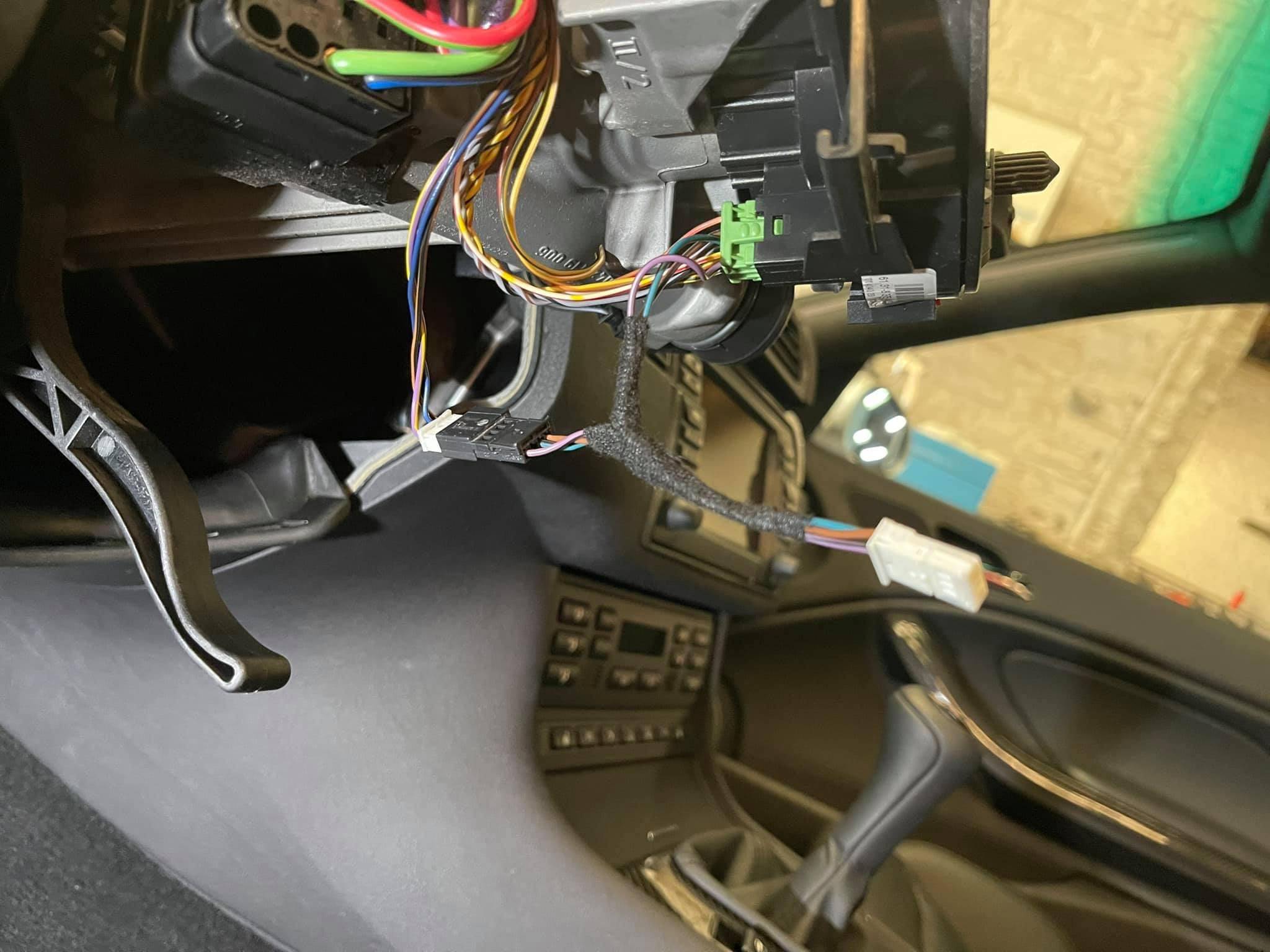

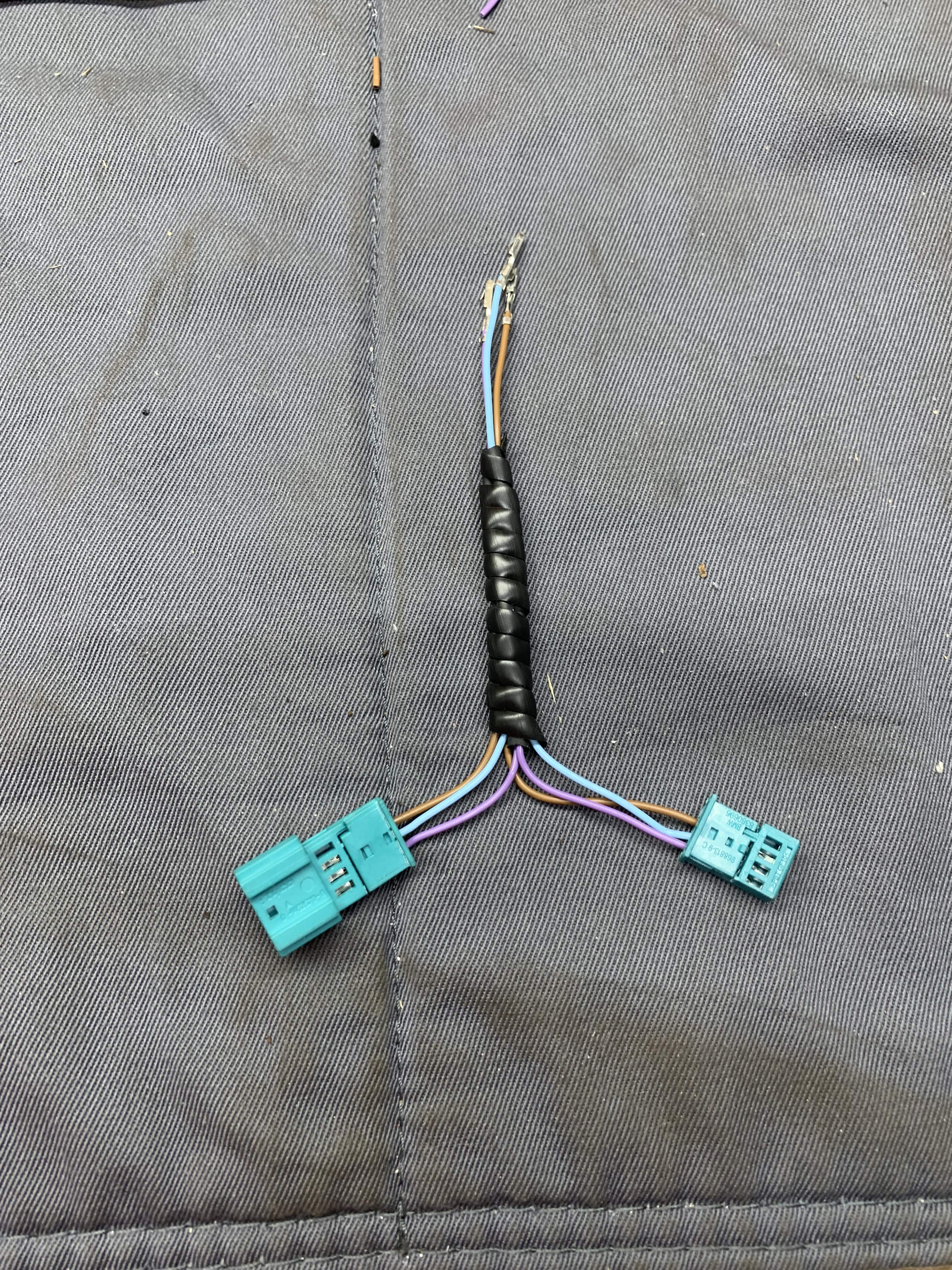

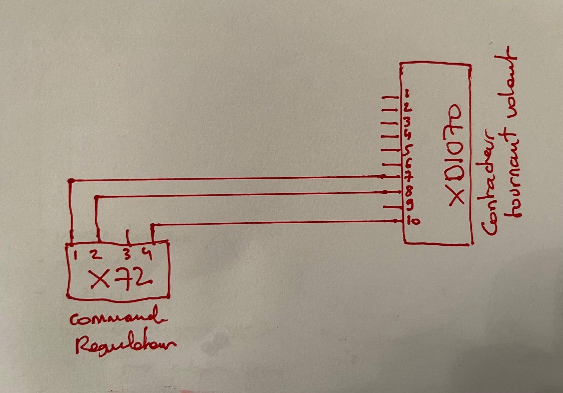

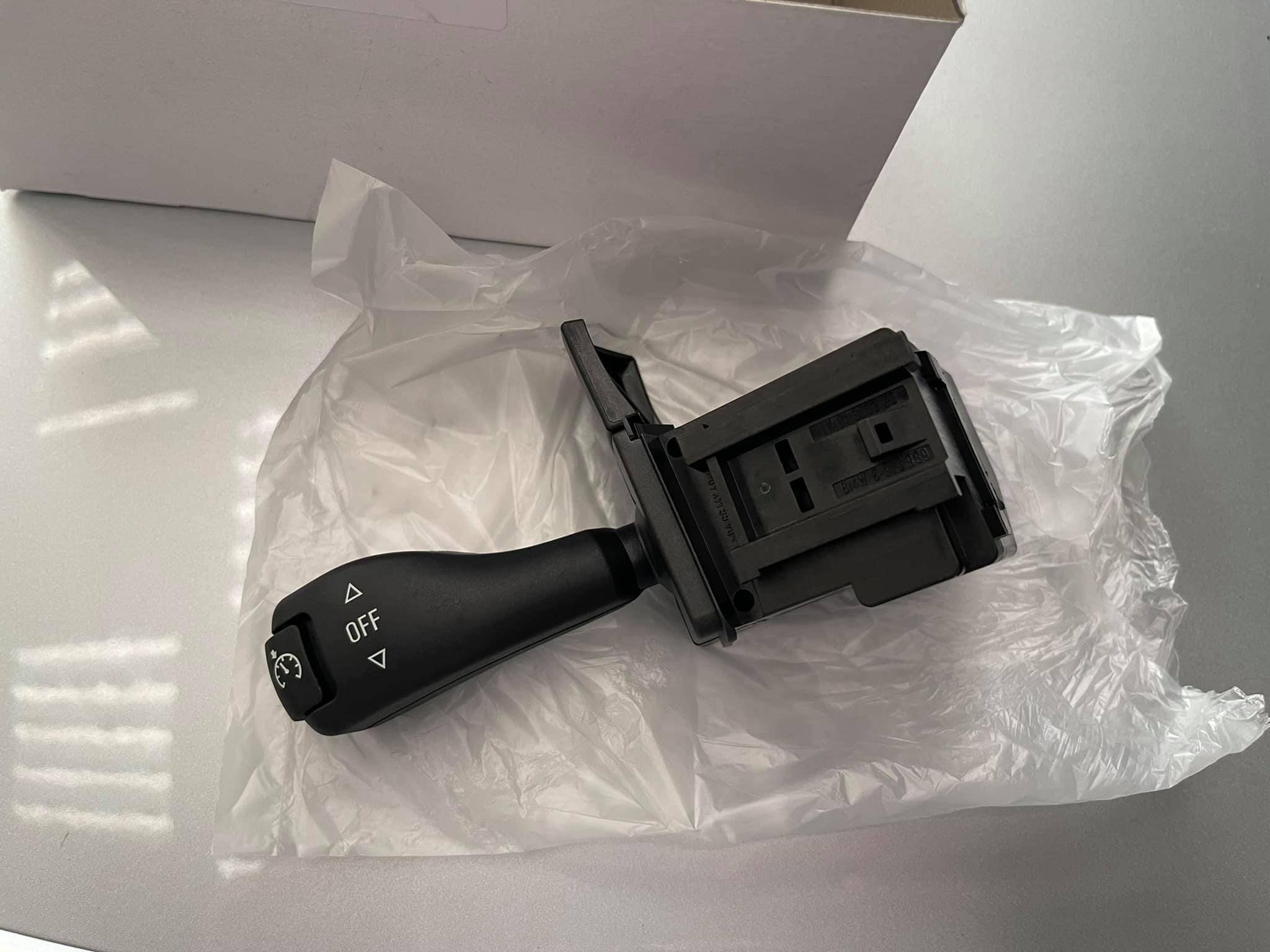

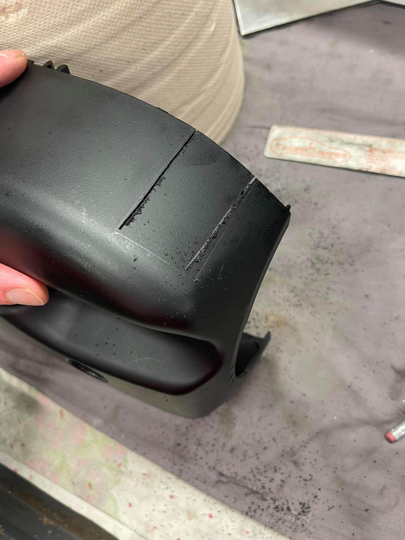

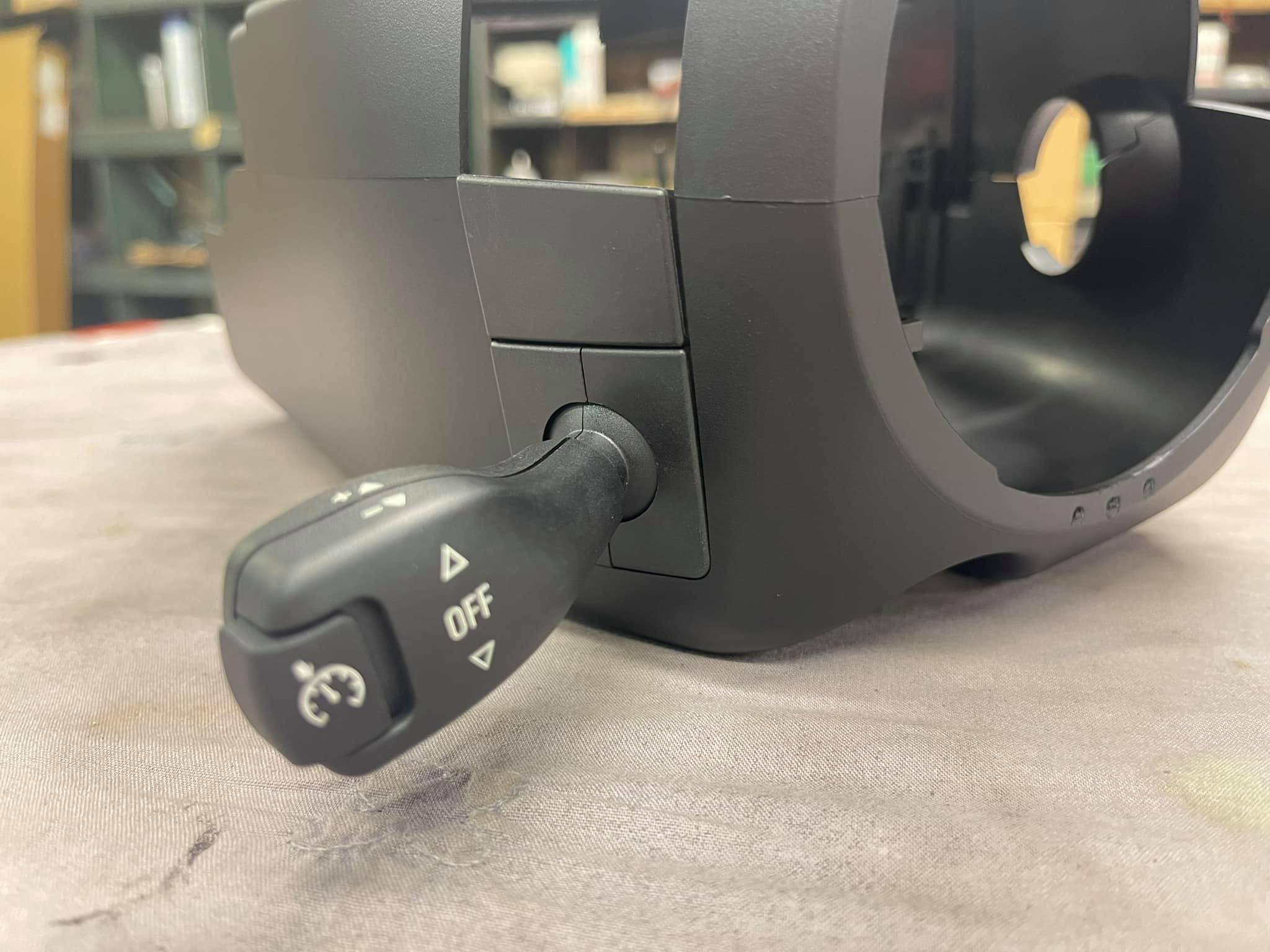

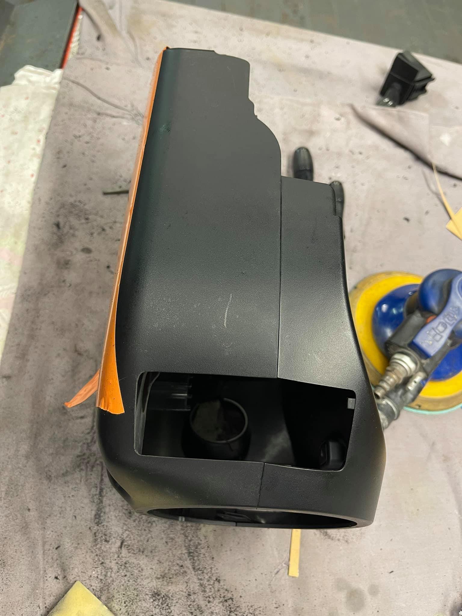

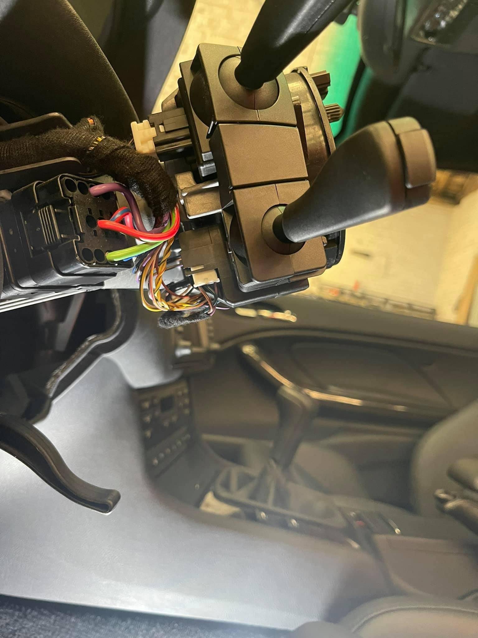

Pour ceux qui souhaitent  passer le MTrack au volant ou changer de volant, ou rouler sans volant 🤣, il est possible de conserver le régulateur en installant une commande de Z4. L’opération est très facile, on duplique la commande du volant en se branchant en parallèle dessus. C’est juste 3 fils à câbler.

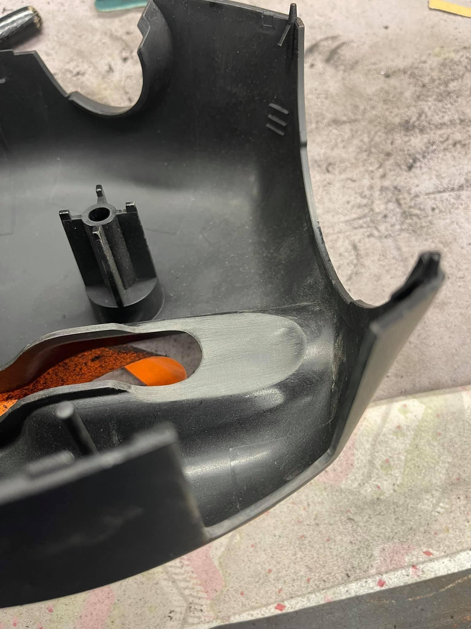

Le plus chiant a été la découpe car aucune trace de moulage a l’intérieur de la coquille donc il faut mesurer et tracer. Il faut également « usiner » l’intérieur du fond de la gaine de colonne car le commodo passe à ras.

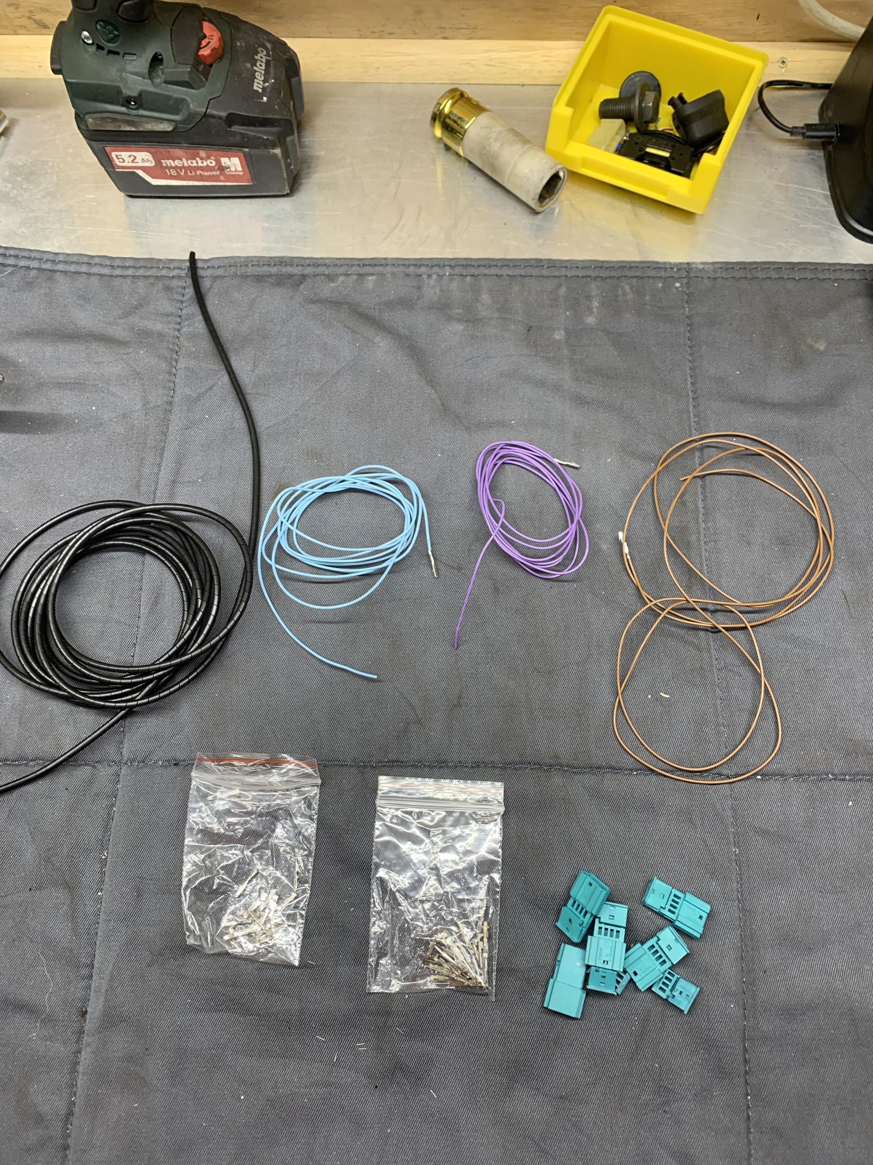

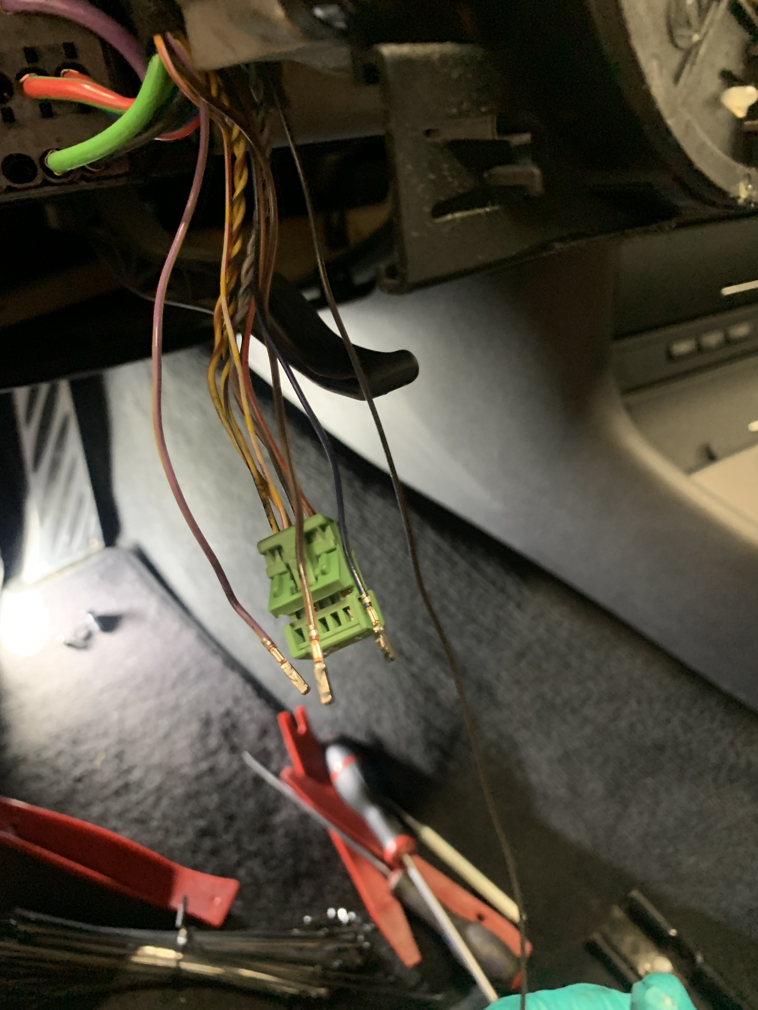

pour le branchement j'ai fabriqué un petit faisceau interface qui evite de se souder sur le faisceau de la voiture mais sinon c'est 3 fils a dénuder (sans couper) et a venir se souder dessus.
Je vous joins les infos de cablage en photo
Rien à configurer ou coder, on peut même avoir les deux commandes, volant et commodo de fonctionnelles en même temps 👍🏻

MERCI beaucoup ✌😉😉
De rien si ça peut aider , ce gars est un génie il fait plein de modification de ce genre, dommage qu’il ne soit pas sur le forum
J'adore!! Bravo! 👍
Il y a 13 heures, geoffrey1993 a dit :
C'est d'ailleurs lui qui m'a codé ma M3 lors du passage en manuel super sympa et une M3 nickel 👍
Geoffrey,
tu devrais reposter ce tuto dans la section "électronique" avec un titre équivoque, et demander a @LeoPolo ou @ACS3 si c'est possible de l'épingler et de le fermer aux réponses histoire de pas le poluer.
Les images sont suffisament claires et précises.
Encore merci pour l'info, je place le numéro OEM du comodo : 61316940989
@Bimmerboy je vais voir ça pour faire pour repartager le tuto avec le dossier photo complet ;)

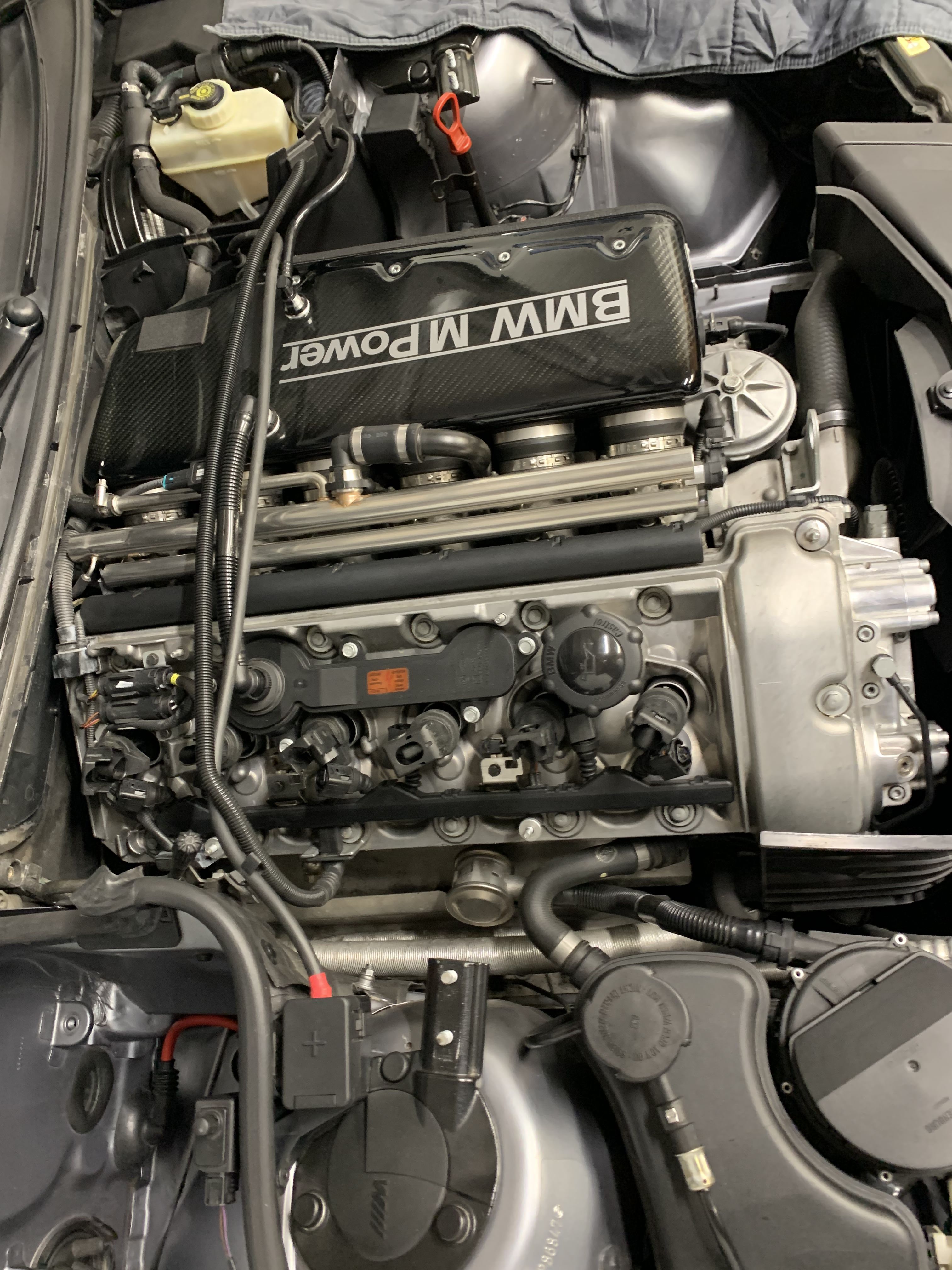

Du nouveau ici :) j'ai commencé les travaux qui sont prévus pour cet hiver.

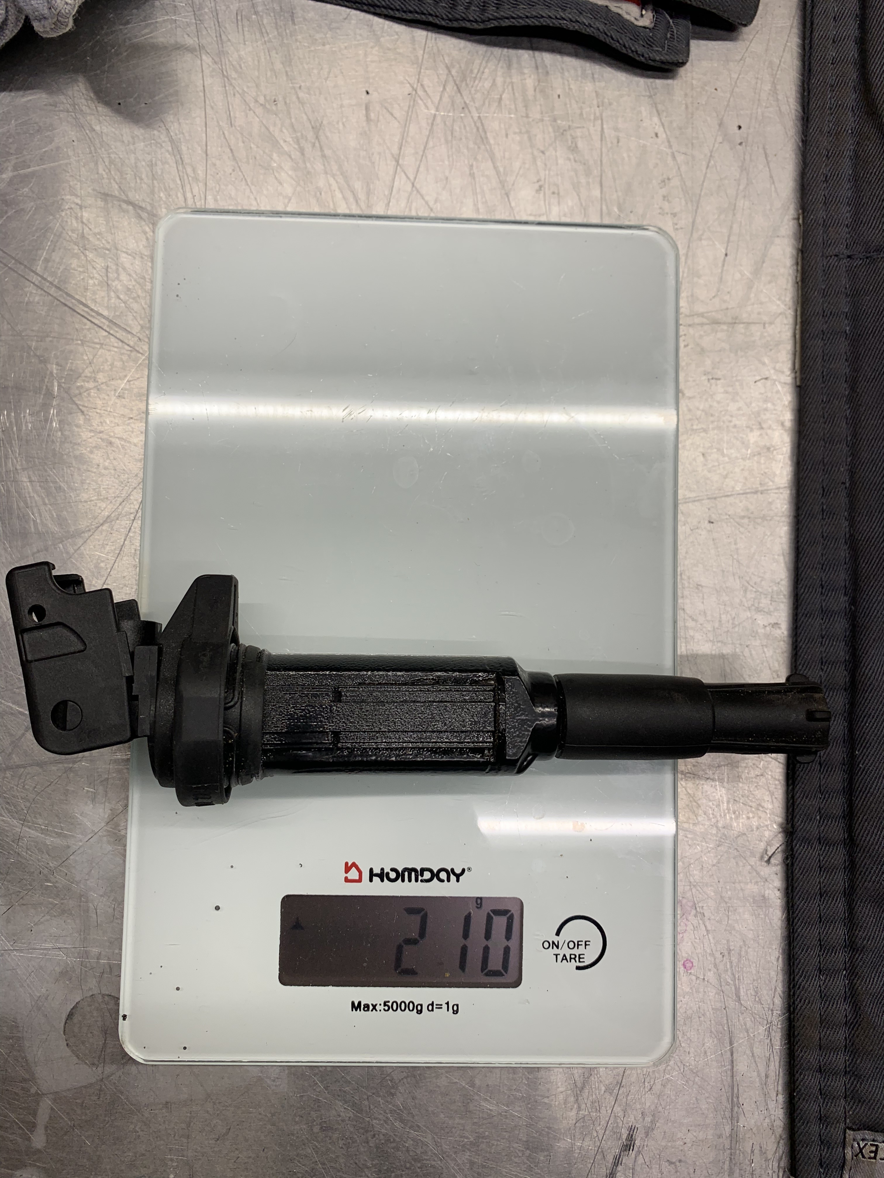

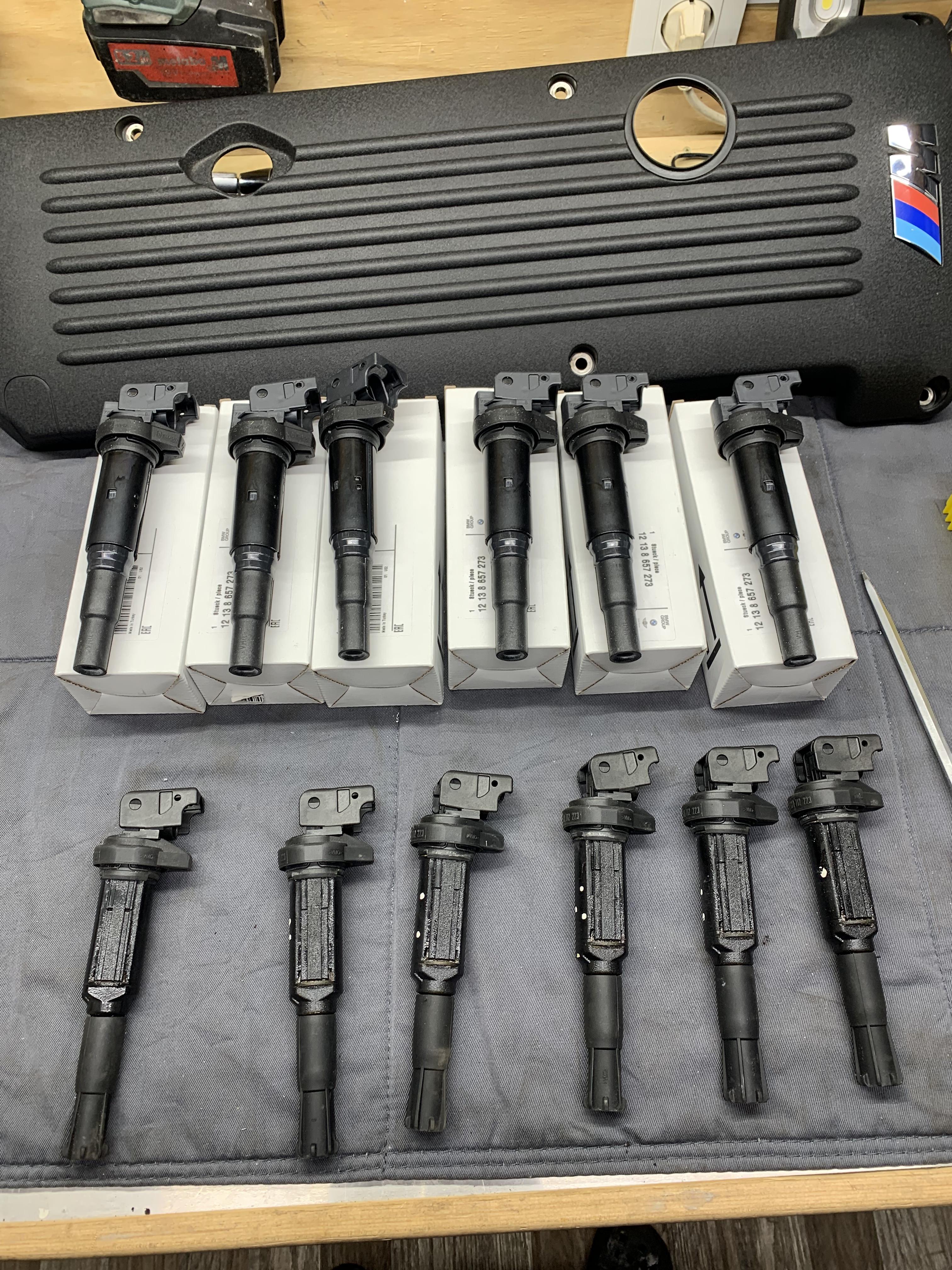

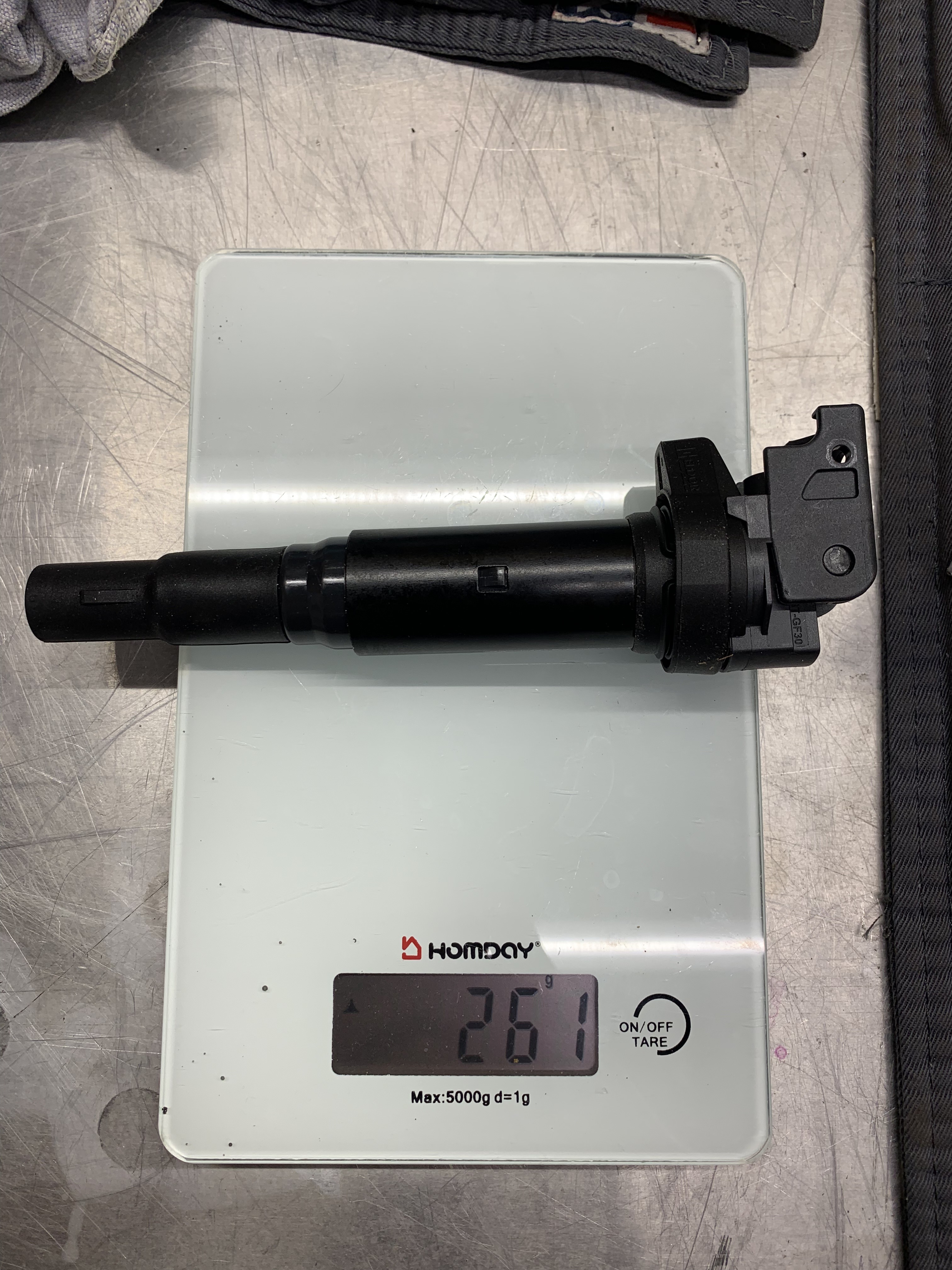

En septembre dernier la bobine numéro 6 n'a pas tenue le coup au Nurburgring, heureusement j'avais prévus d'en amener deux en dépannage (merci @ACS3 pour le prêt ). Je me suis donc dépanné comme çà en attendant et puis semaine dernière j'ai remplacé les 6 par des neuves.
Il s'agit des dernières génération de bobines badgées BMW  et montées aujourd'hui  sur les dernières ///M à moteur turbo bien sur compatible au S54. Elles sont apparemment de meilleurs qualités mais surtout elles sont munis d'une tôle par chaleur afin de résister au hautes températures des moteurs turbo.
Une différence de 50 grammes par bobines qui montre qu'elles sont surement plus qualitative...
Voici une vidéo comparative des bobines en question.

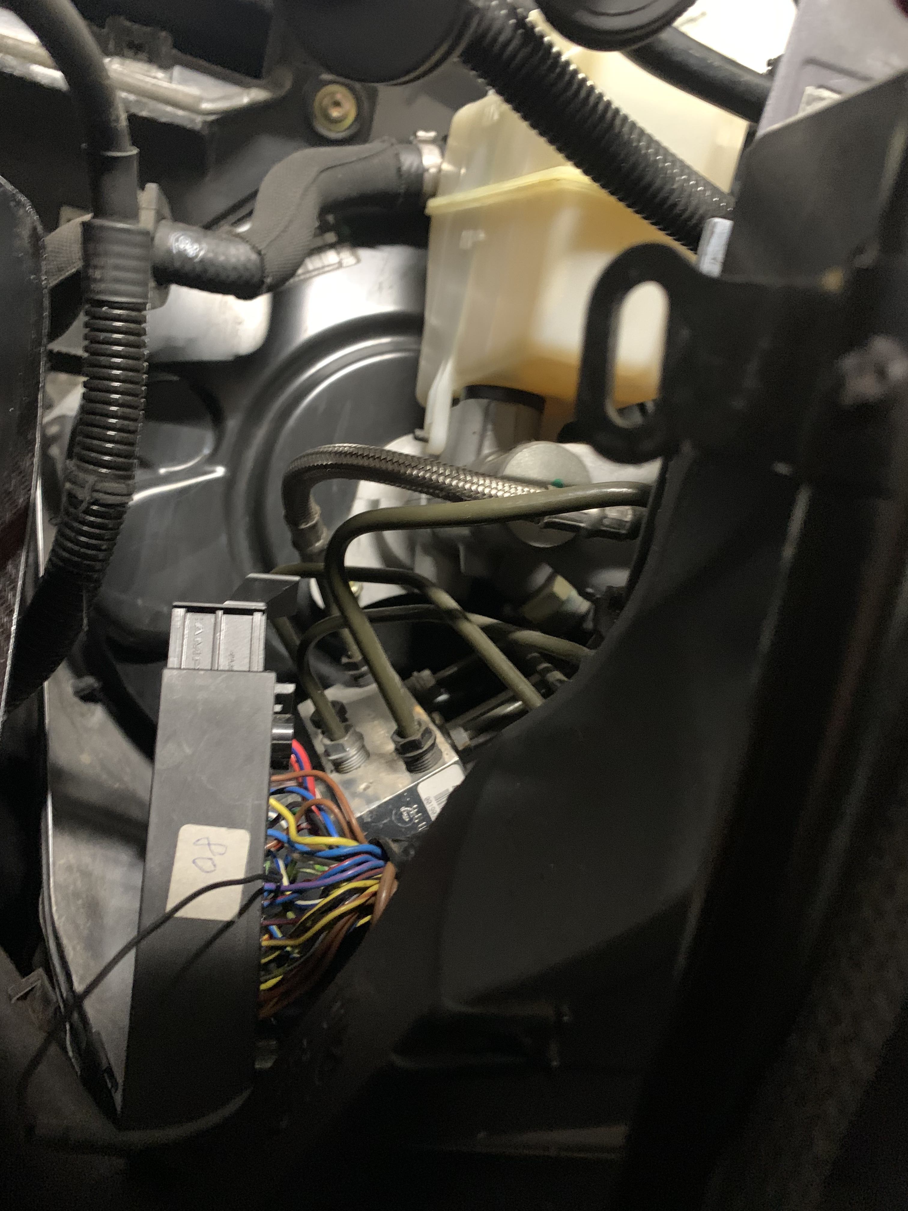

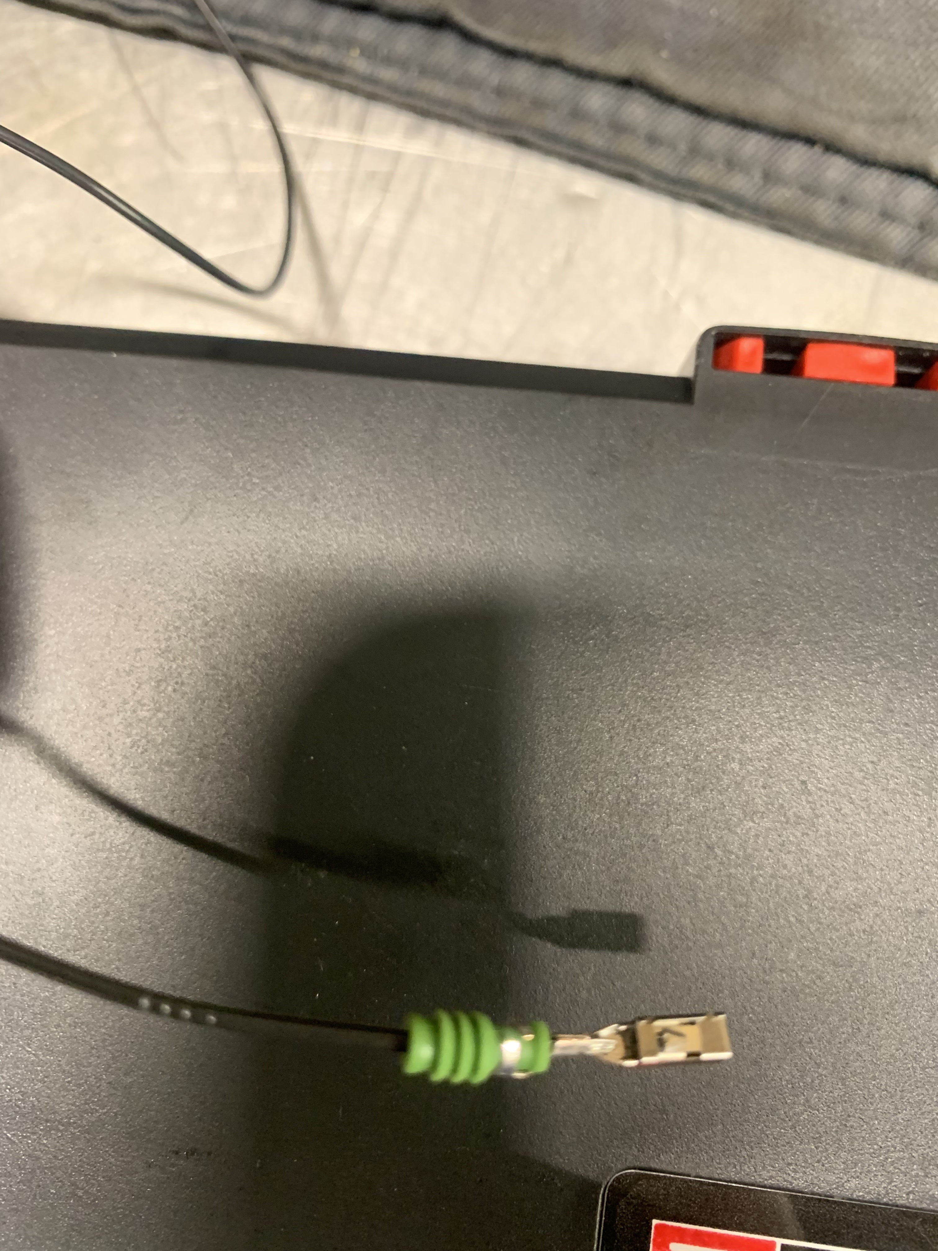

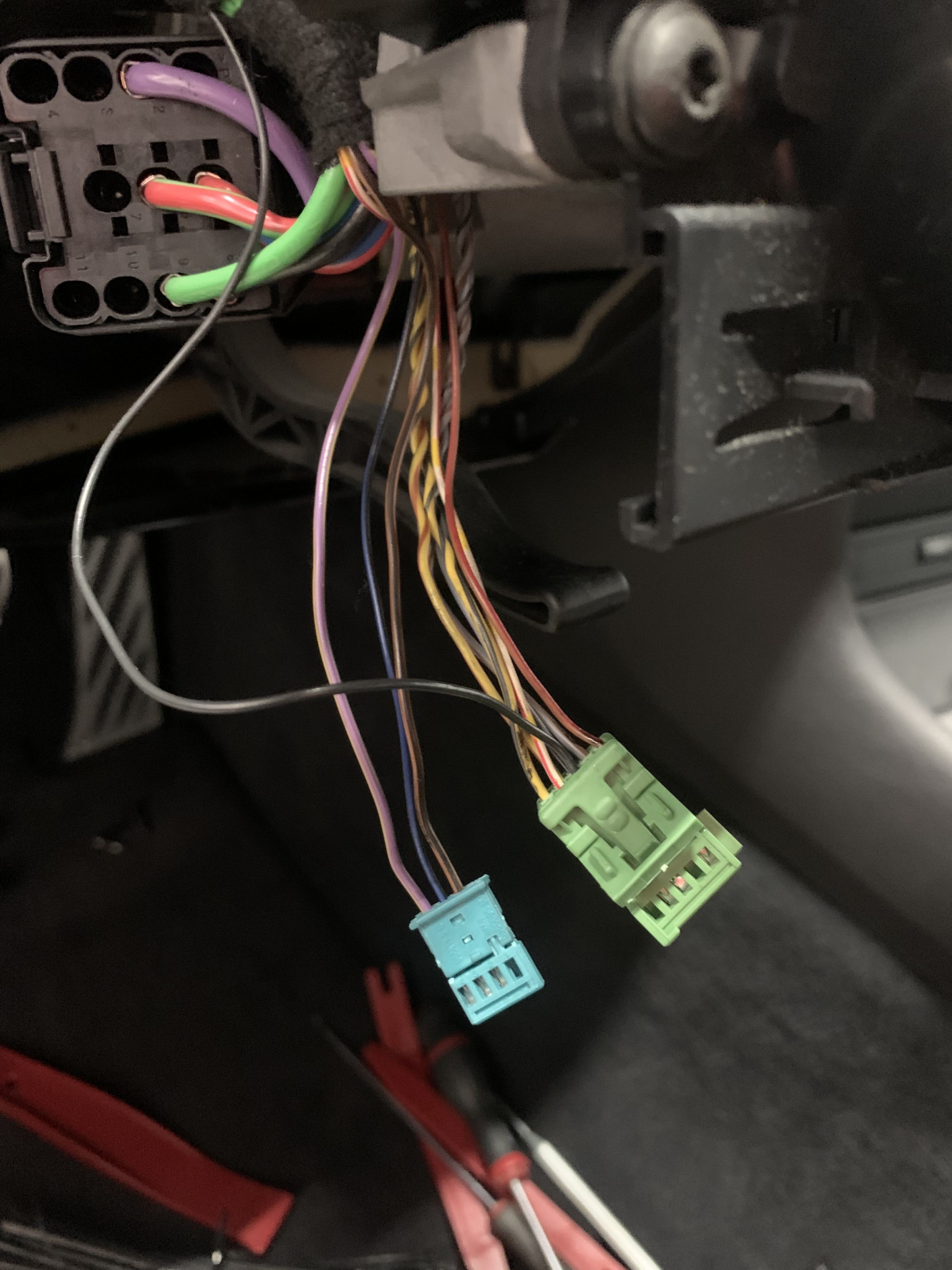

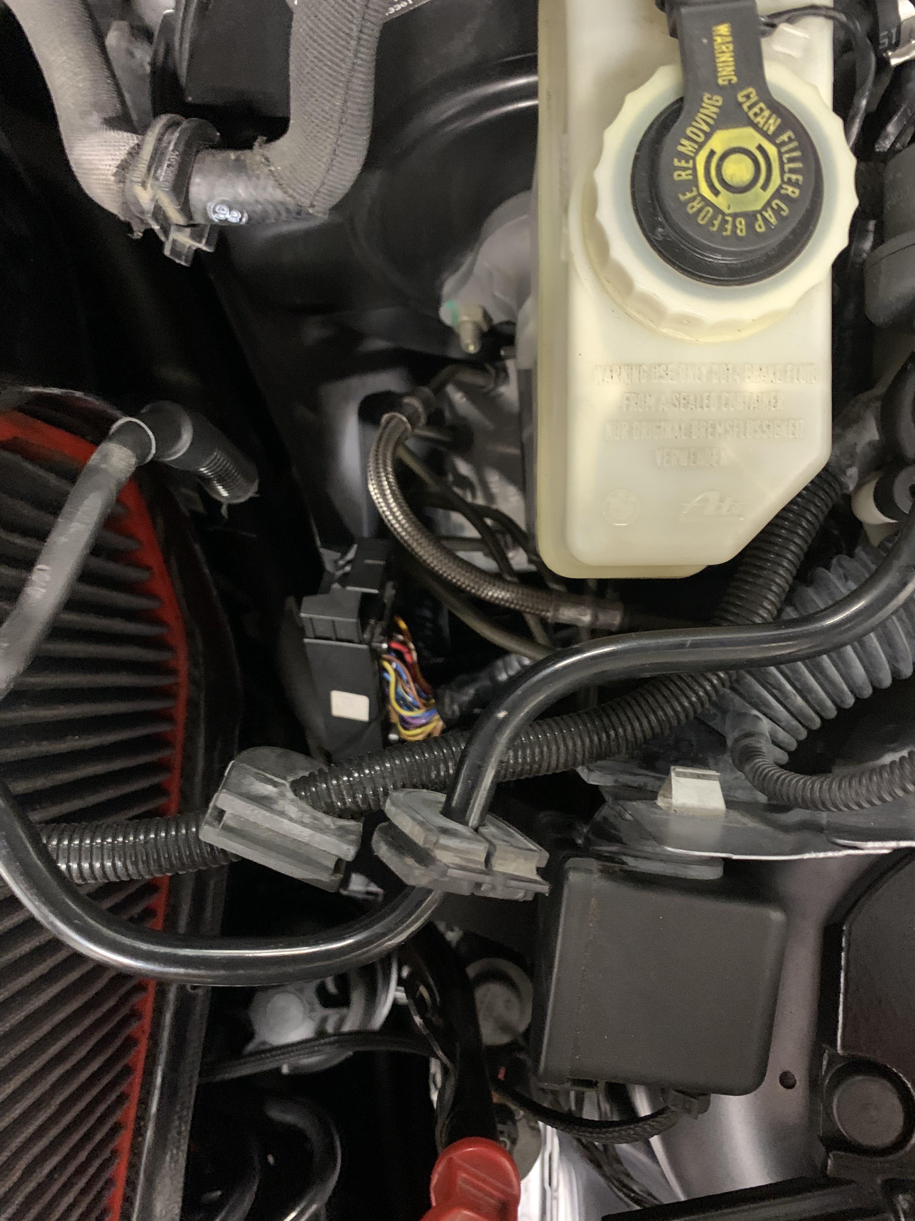

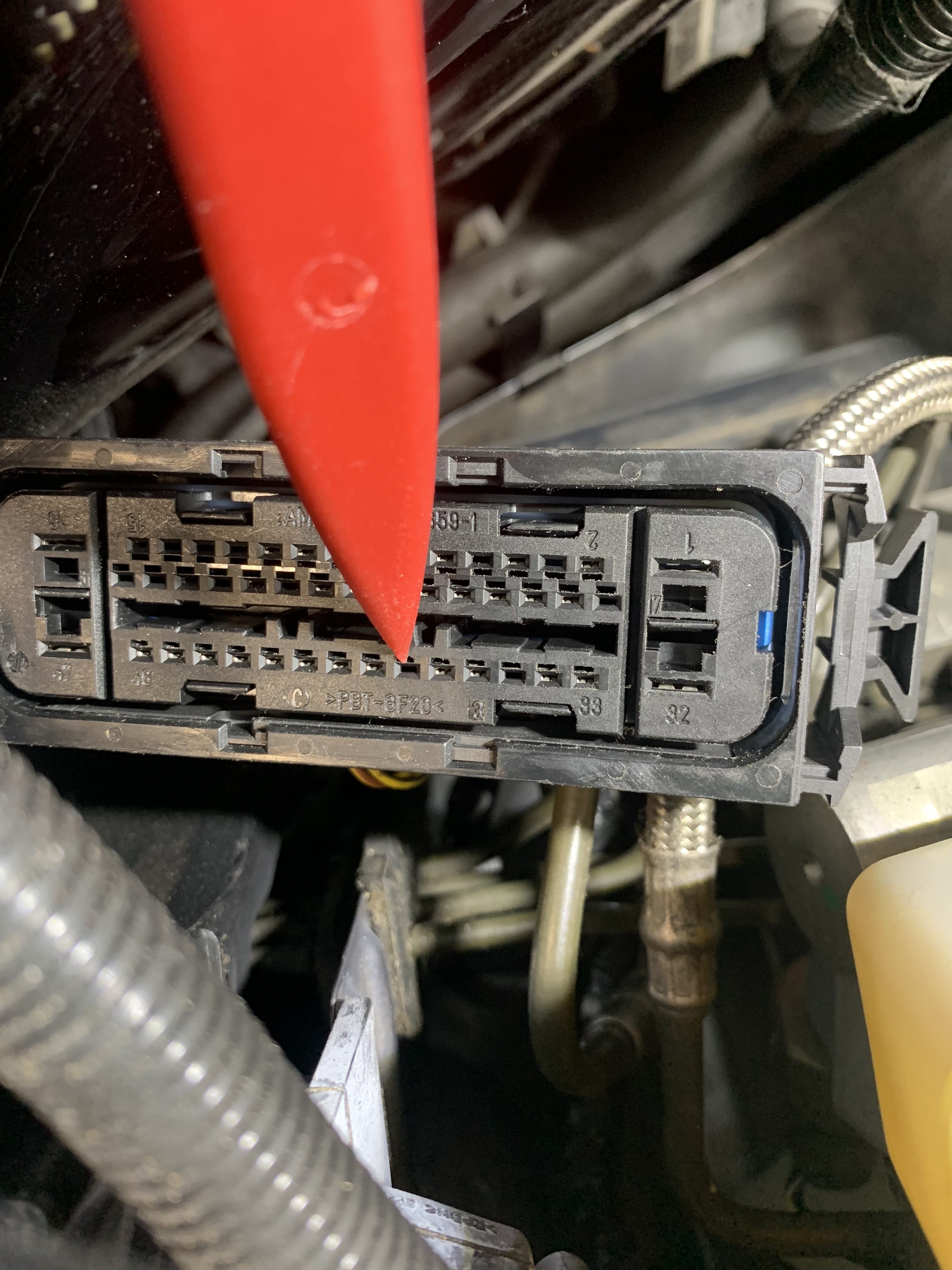

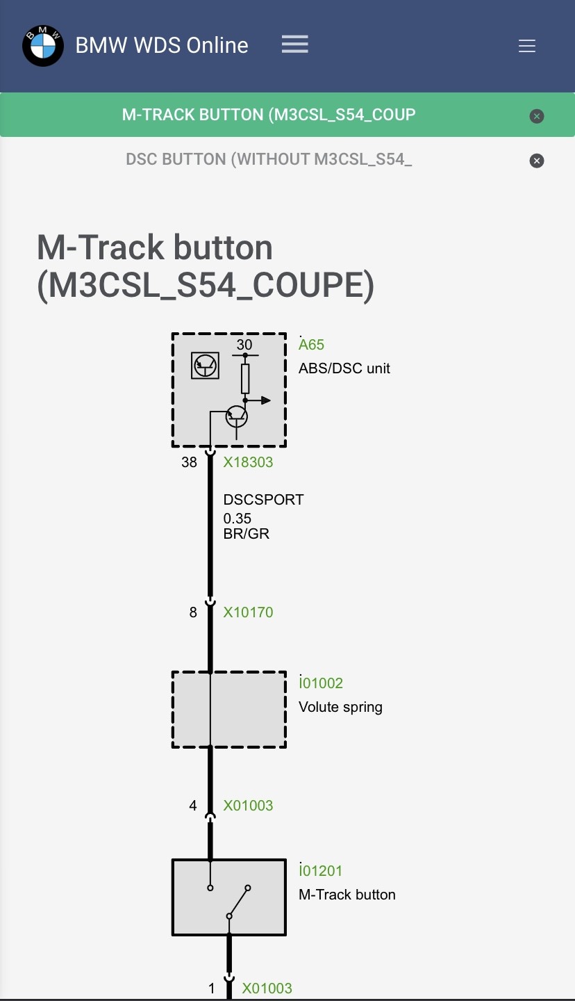

Tant que j'avais l'ami @Gabs94 avec moi, j'en ai aussi profité pour passer un fil de la centrale ABS au volant , ce qui me permettra par la suite d'alimenter le bouton M-track. Bien que le mode M-track soit activé via le bouton DSC je tiens à ce qu'il fonctionne via le bouton qui est désormais au volant.
Je l'ai donc câblé sur le pin numéro 38 qui était disponible de la prise du MK60 comme indiqué sur le schéma élec de la CS et CSL. Ce nouveau fil est donc en attente de ce faire relier au volant , prions pour que ça fonctionne :nickel5:

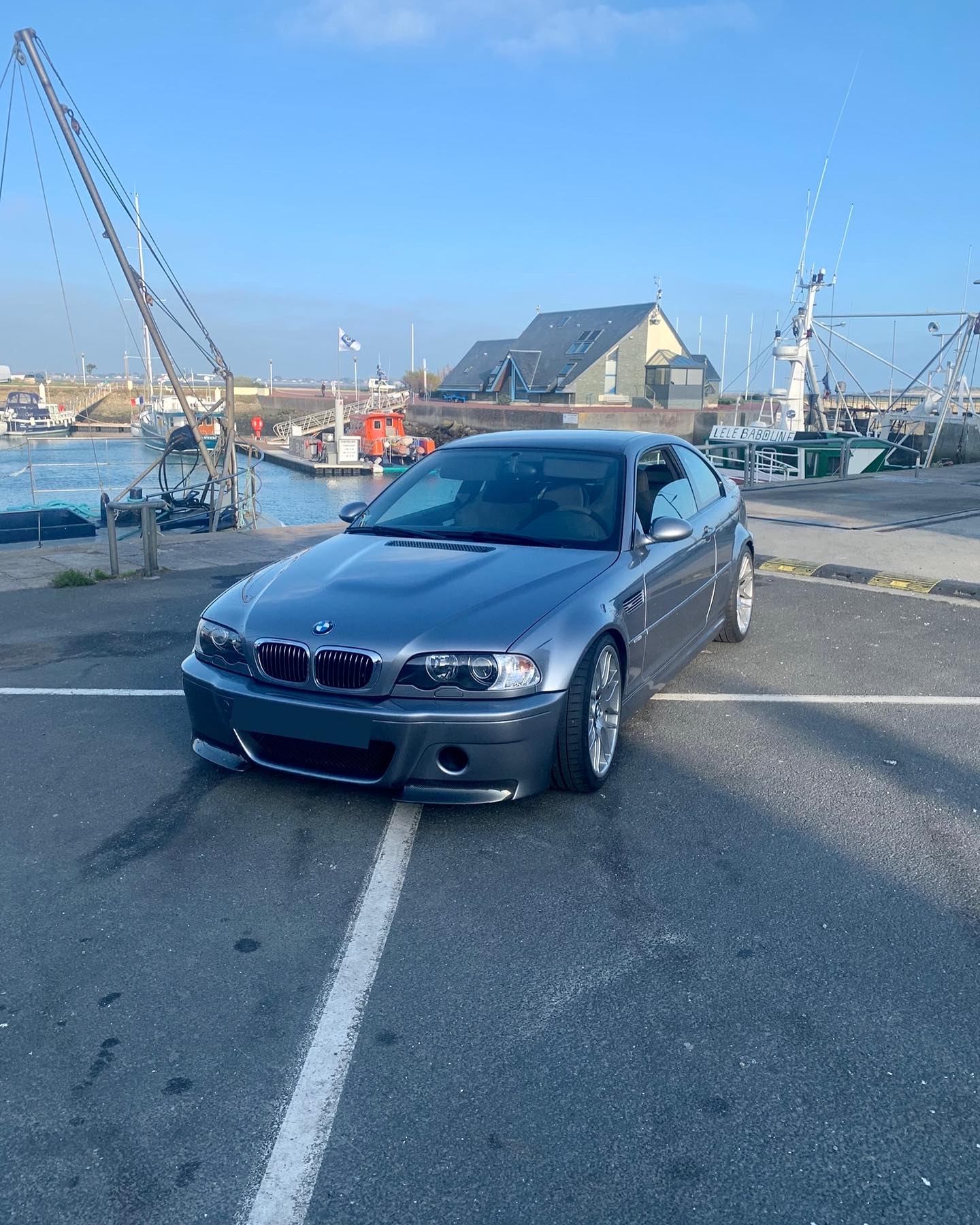

Suite au remplacement des bobines , un petit tour s'impose pour aller essayer et voire si la voiture tourne rond,
du coup je propose à @Gabs94 d'aller faire un tour sur une spéciale du Val de Saire(un mini Nurburg :) )
et puis nous avons pesé l'auto sur la balance des Marins Pêcheur de St Vast-La-Hougue.
Poids annoncé 1430 kilos à mi-plein, plutôt light pour une E46...
Modifié par geoffrey1993

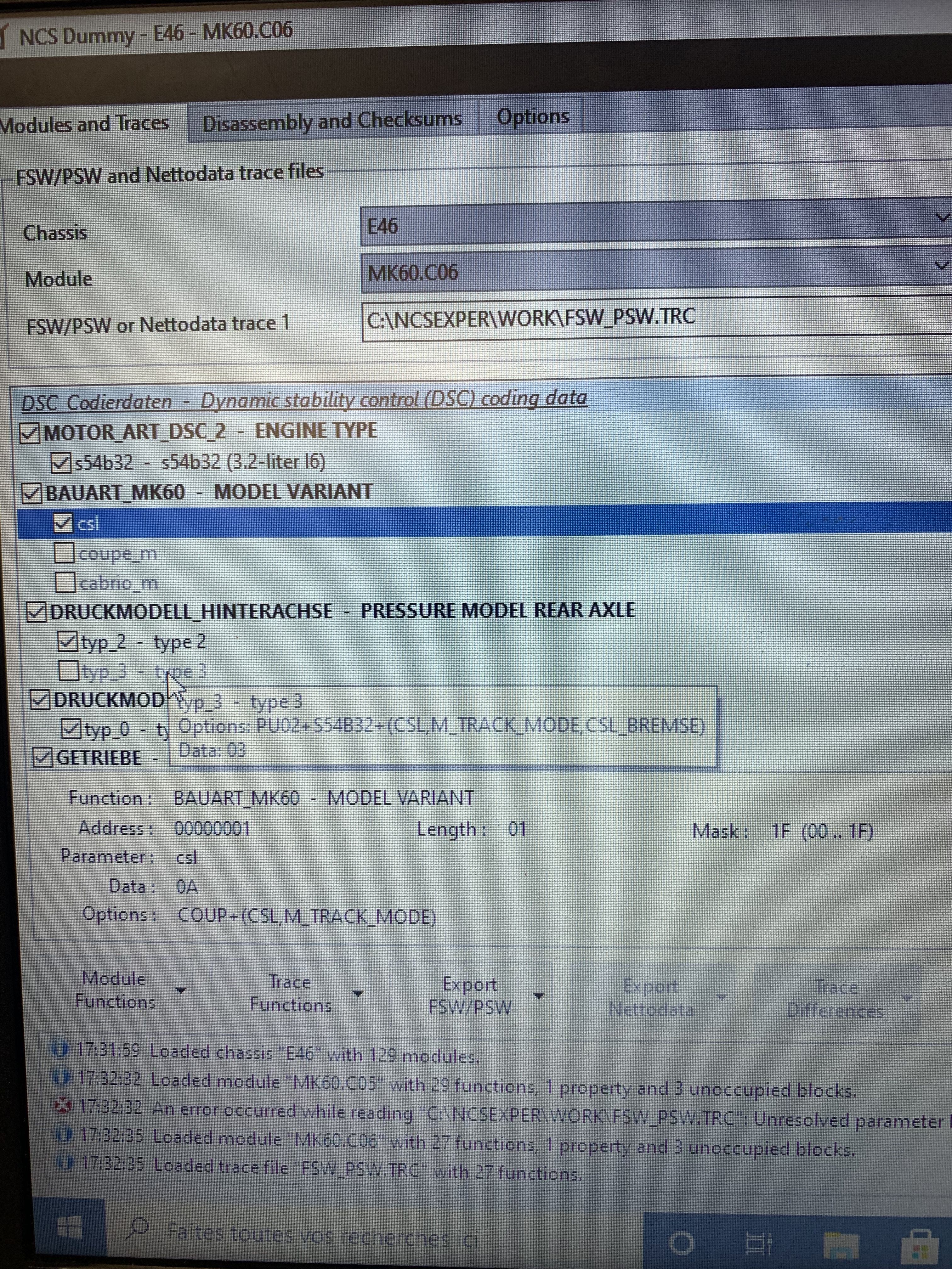

Suite au changement de la crémaillière type Csl et au étriers 4 pistons à l'arrière, j'ai codé via NCS expert les modifications effectuées, j'ai aussi activer le voyant M track des CSL qui devrait pas tarder à être ajoutée au compteur ( la led est en cours de livraison ).

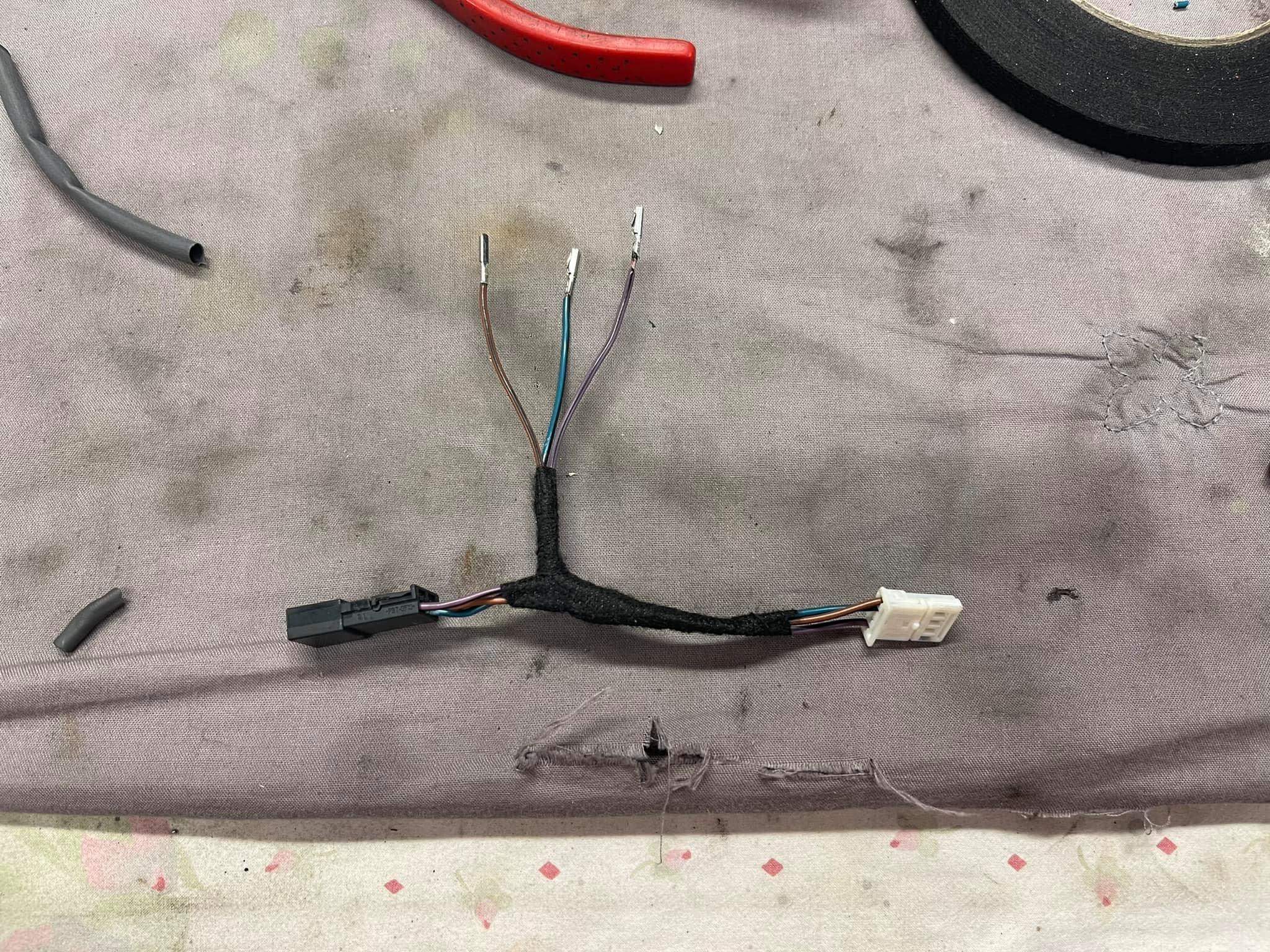

J'ai aussi fait un bout de faisceau pour recevoir le régulateur de Z4 et câbler le bouton M-Track du volant , malgrés avoir relier le bouton M-Track sur la pin 38 de la centrale ABS comme indiquait sur les plans de la CSL, c'est pour le moment un échec, rien ne ce passe.  Je vais surement voir à cloner ce bouton sur le bouton DSC de la console centrale qui ce trouve sur la Pin 39.
Si il y a des pro en élec , je suis preneur de votre aide ;) car je sèche.
