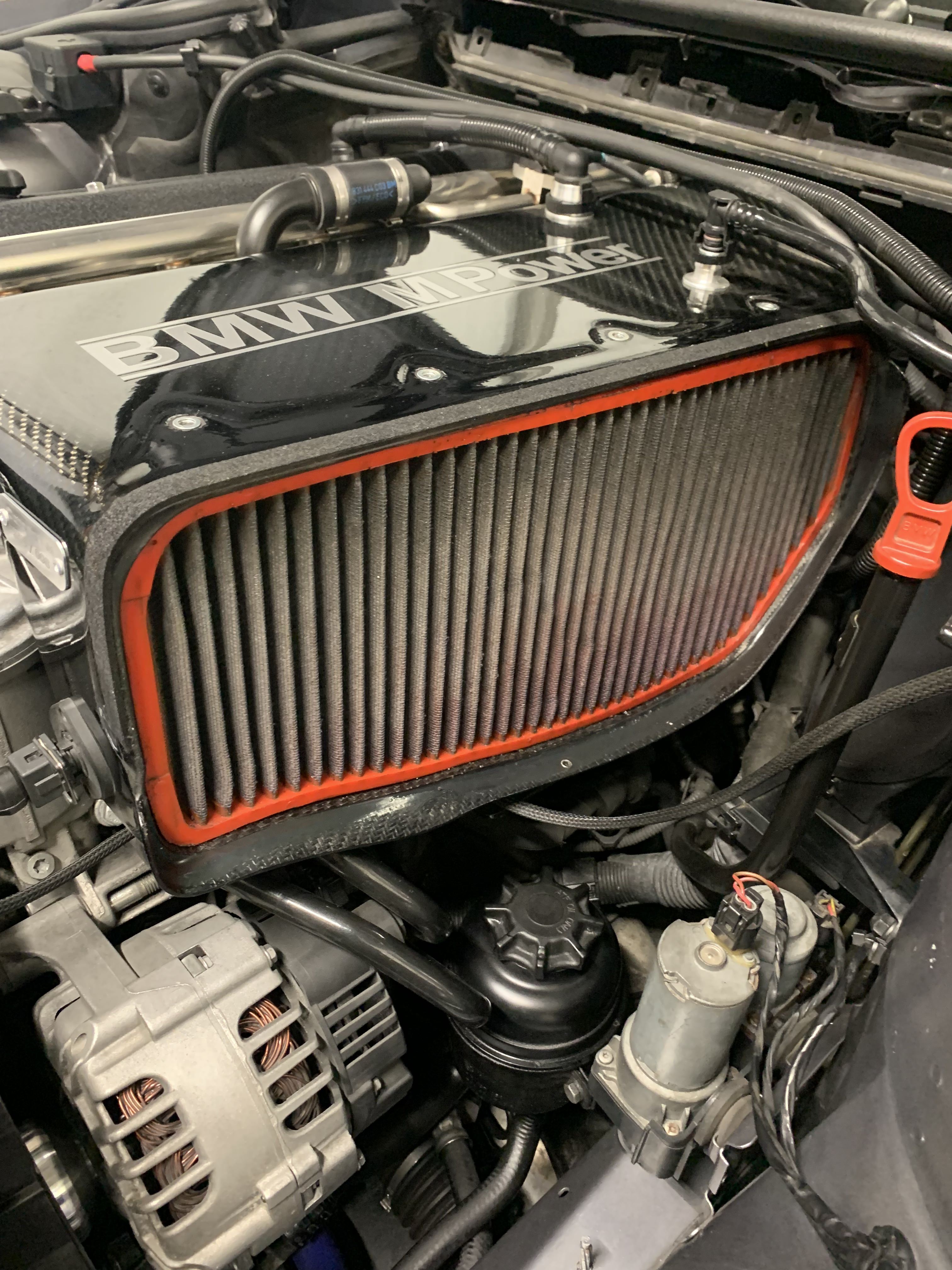

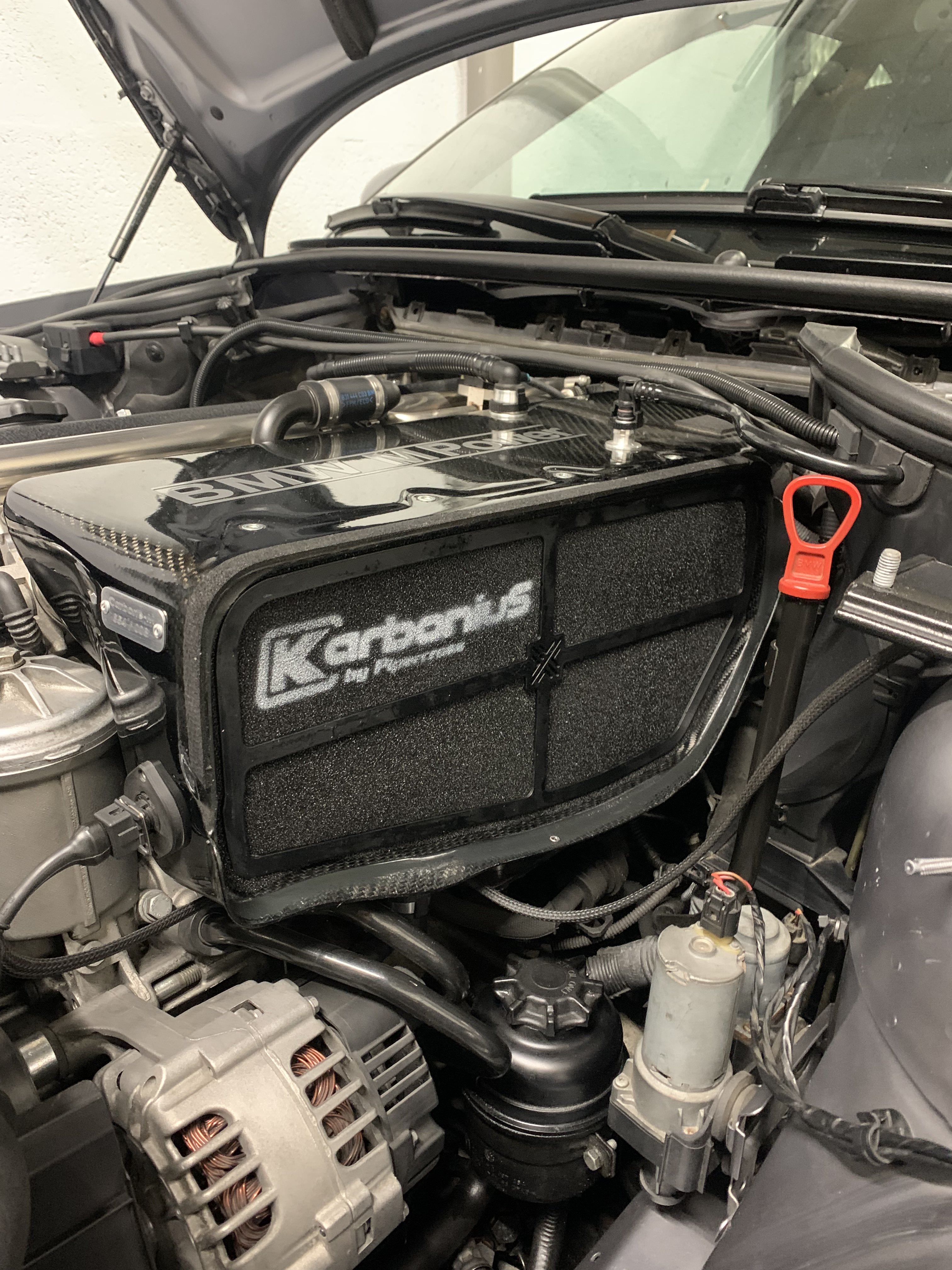

Merci à @Gabs94 pour le filtre By karbonius, il était temps de la changer et au final il à l'air mieux que celui proposé par BMW , en effet il est plus étanche sur la périphérie grâce à sa mousse qui s'expanse.

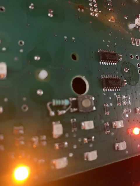

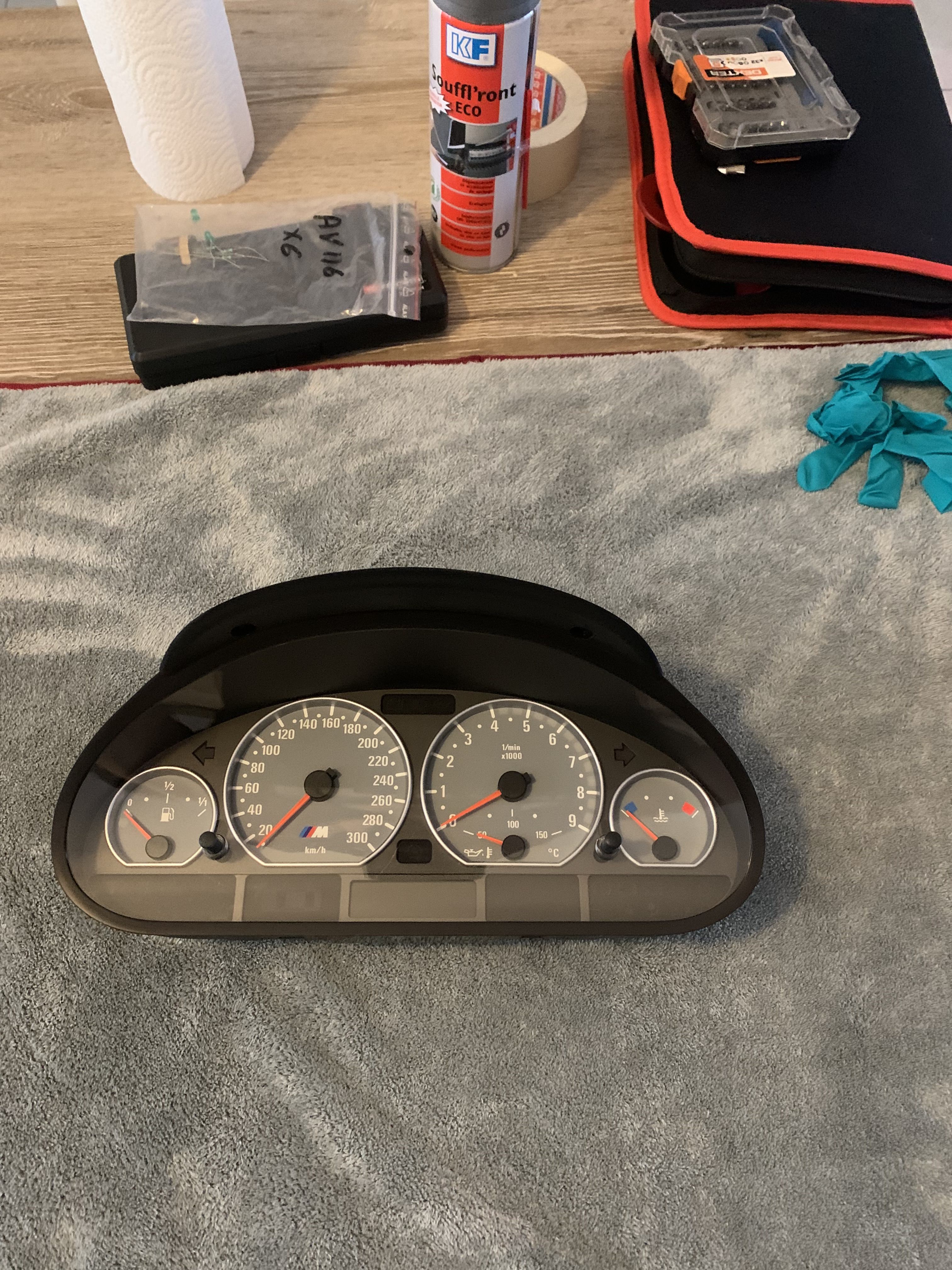

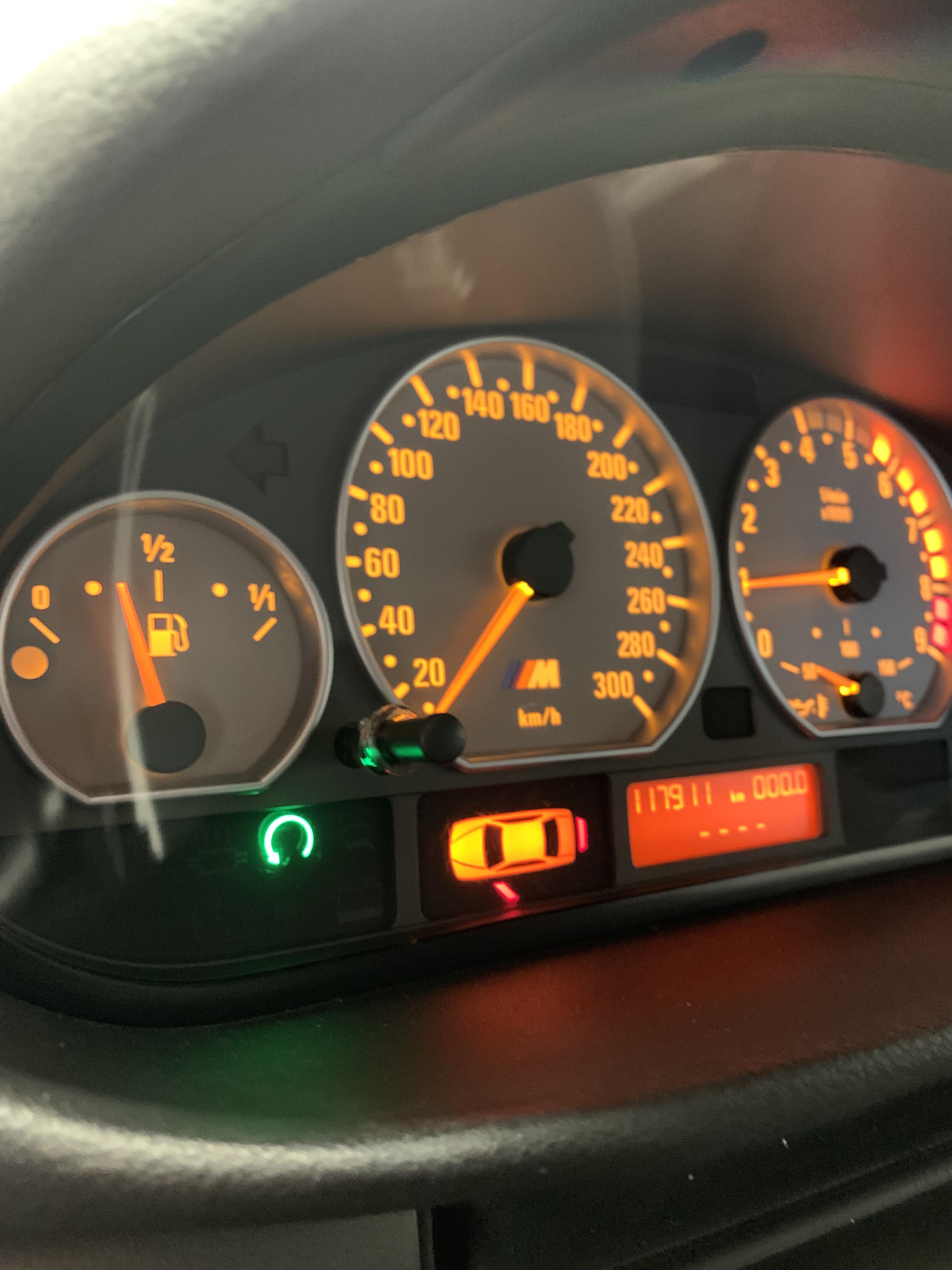

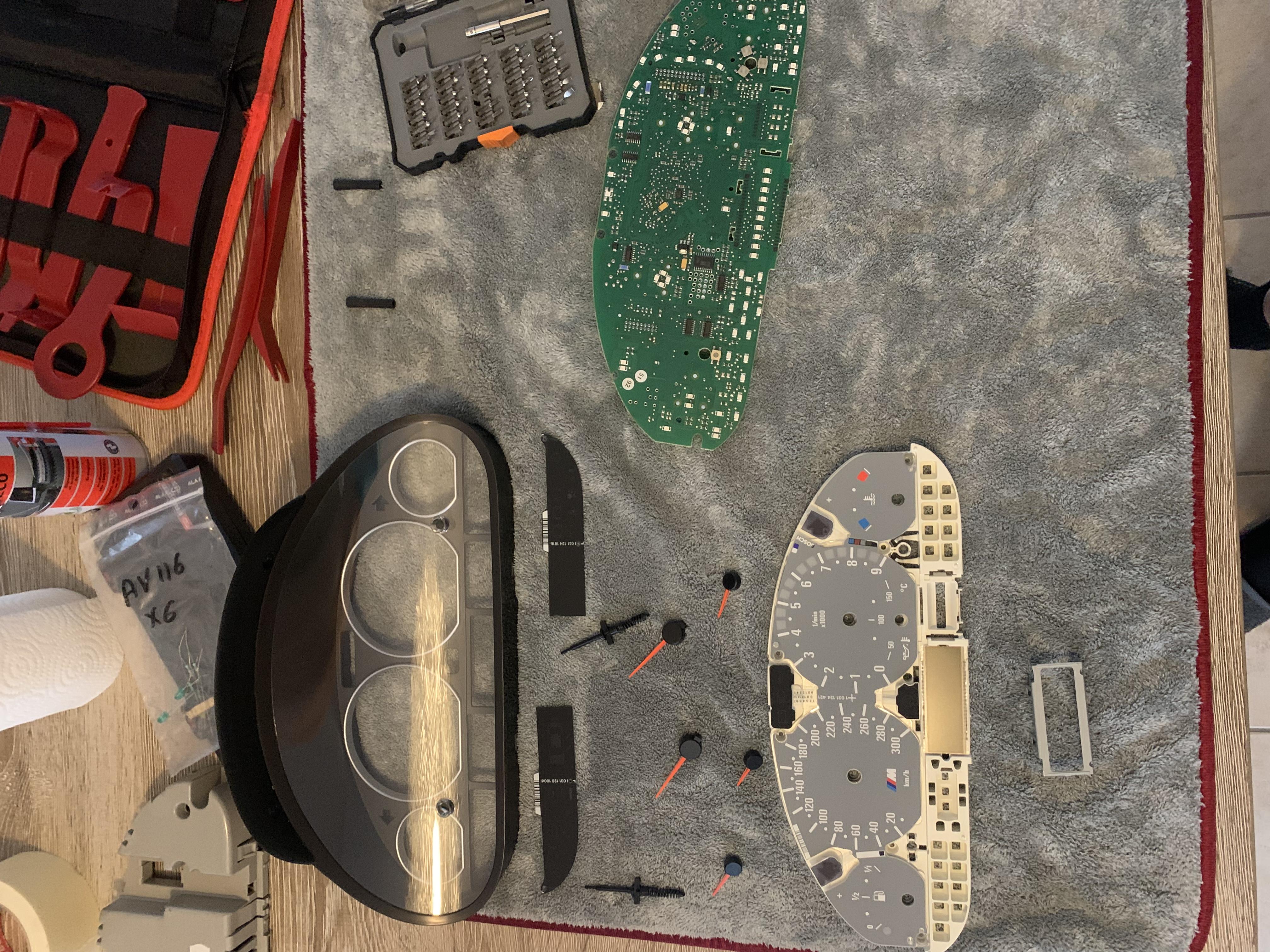

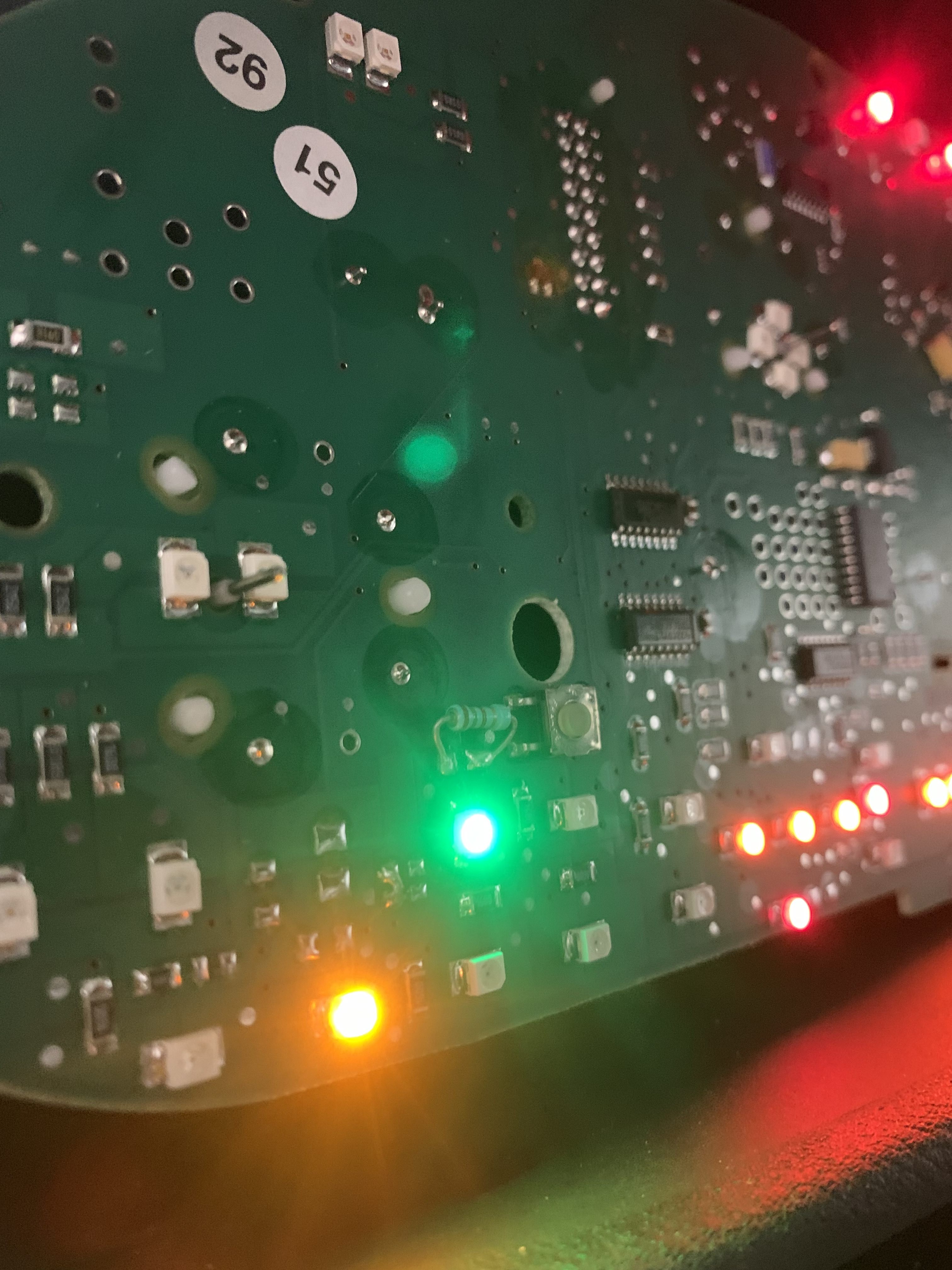

Voyant M-track façon CSL ajouté ;) j'ai suivis un tuto Anglais , il suffit de relier deux pistes, ajouter une résistance et un led , passer par la case codage et c'est good.
Bon vu comme çà, çà à l'air facile mais le démontage du compteur est hyper stressant quand on ne connait pas, heureusement pour moi tout c'est bien passé...
Quelques photos pour illustrer,

Merci @JM33 ça fait plaisir ce que tu dis , je te rassure rien de très compliqué en soit il faut bien prendre son temps.
Bon par contre je sais pas pourquoi j’étais persuadé que la led était verte sur les csl.
enfaite c’est orange comme les cs, donc je vais sûrement la changer…
Mais non, elle est verte sur les csl manuelle ! 😅😅

@bullo c'est des petites bricoles qui demande que tu temps, le top pour s'occuper l'hiver ;) et çà me fait la main sur le codage avec NCS expert par la même occasion.
Je confirme, sur ma CS c’était bien orange

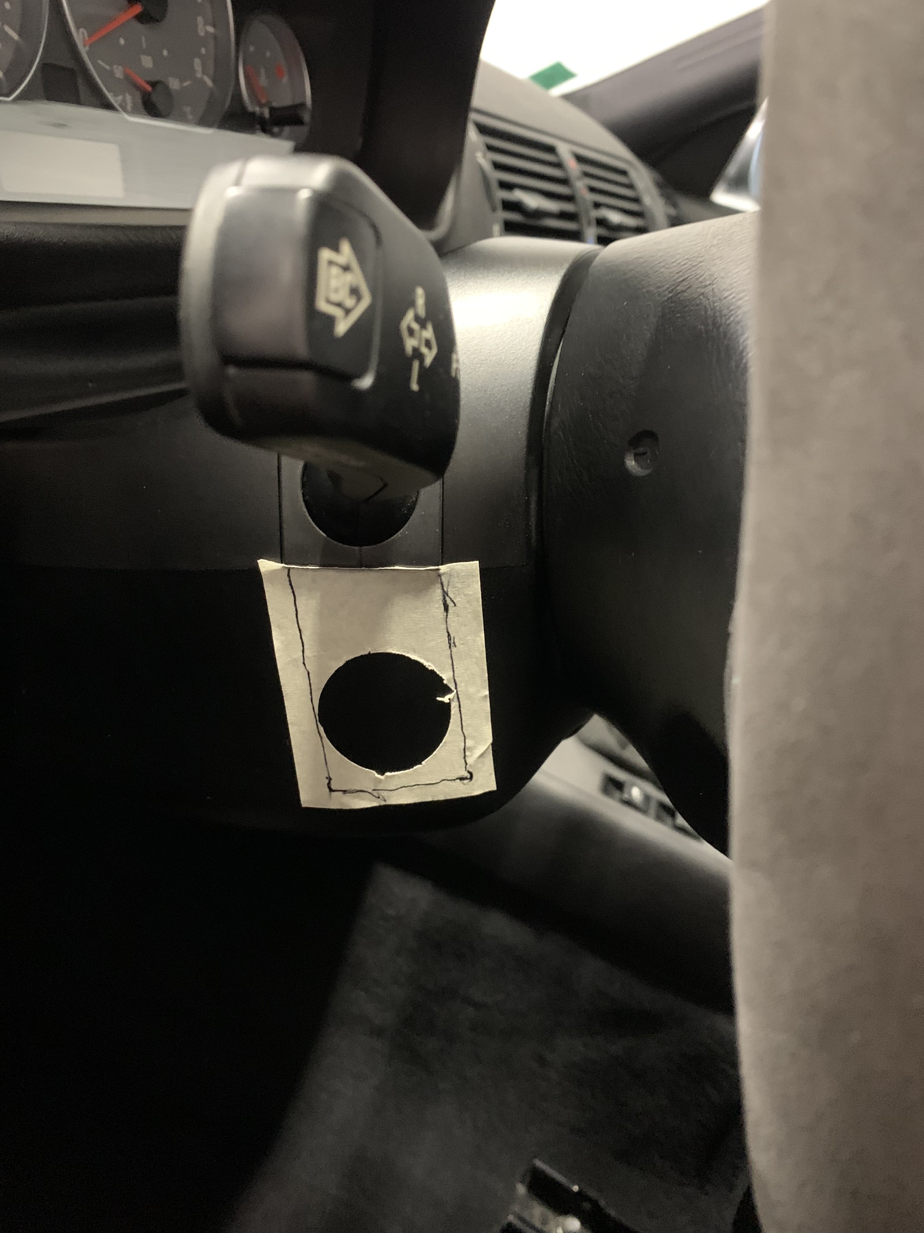

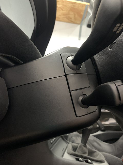

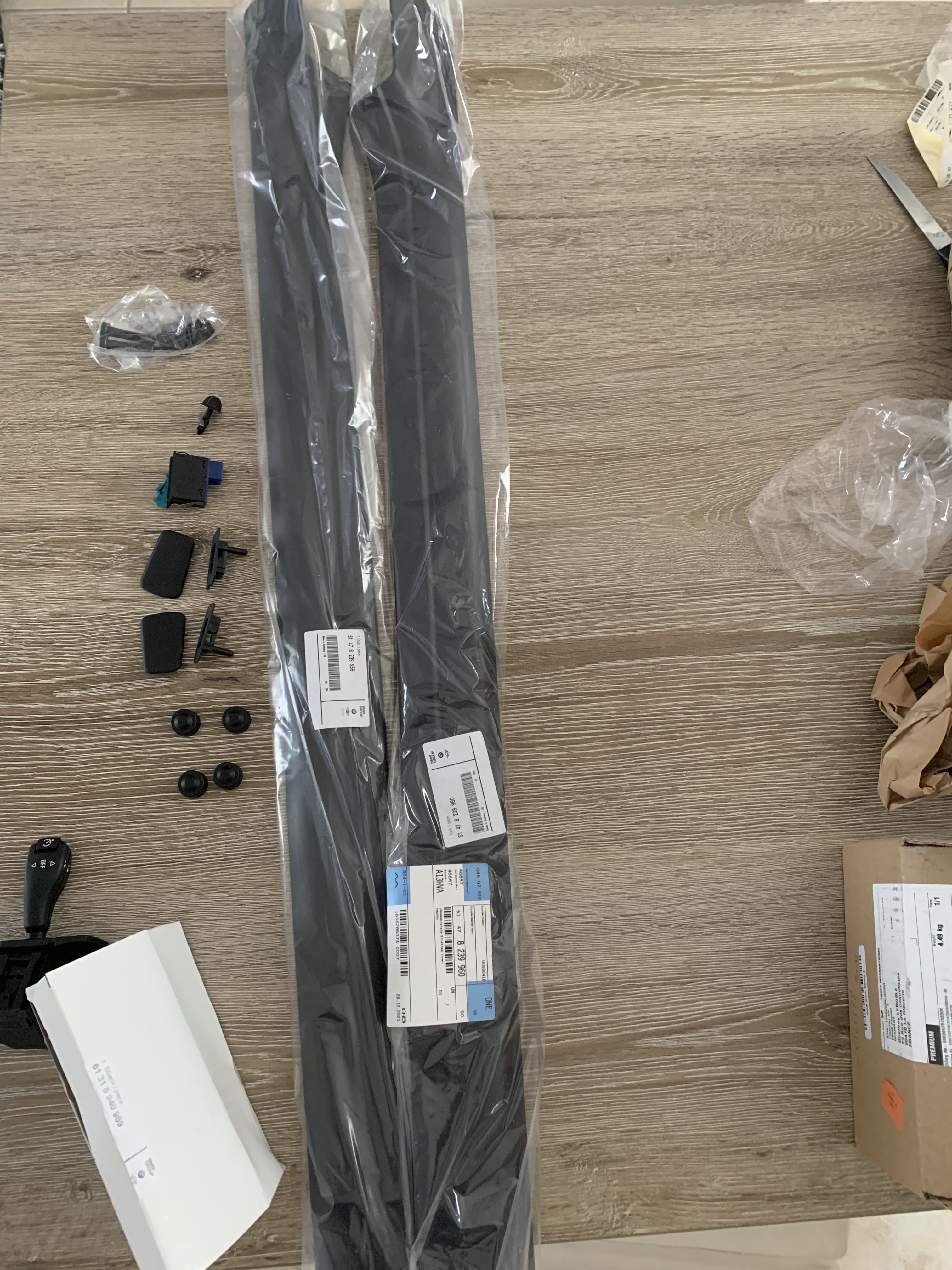

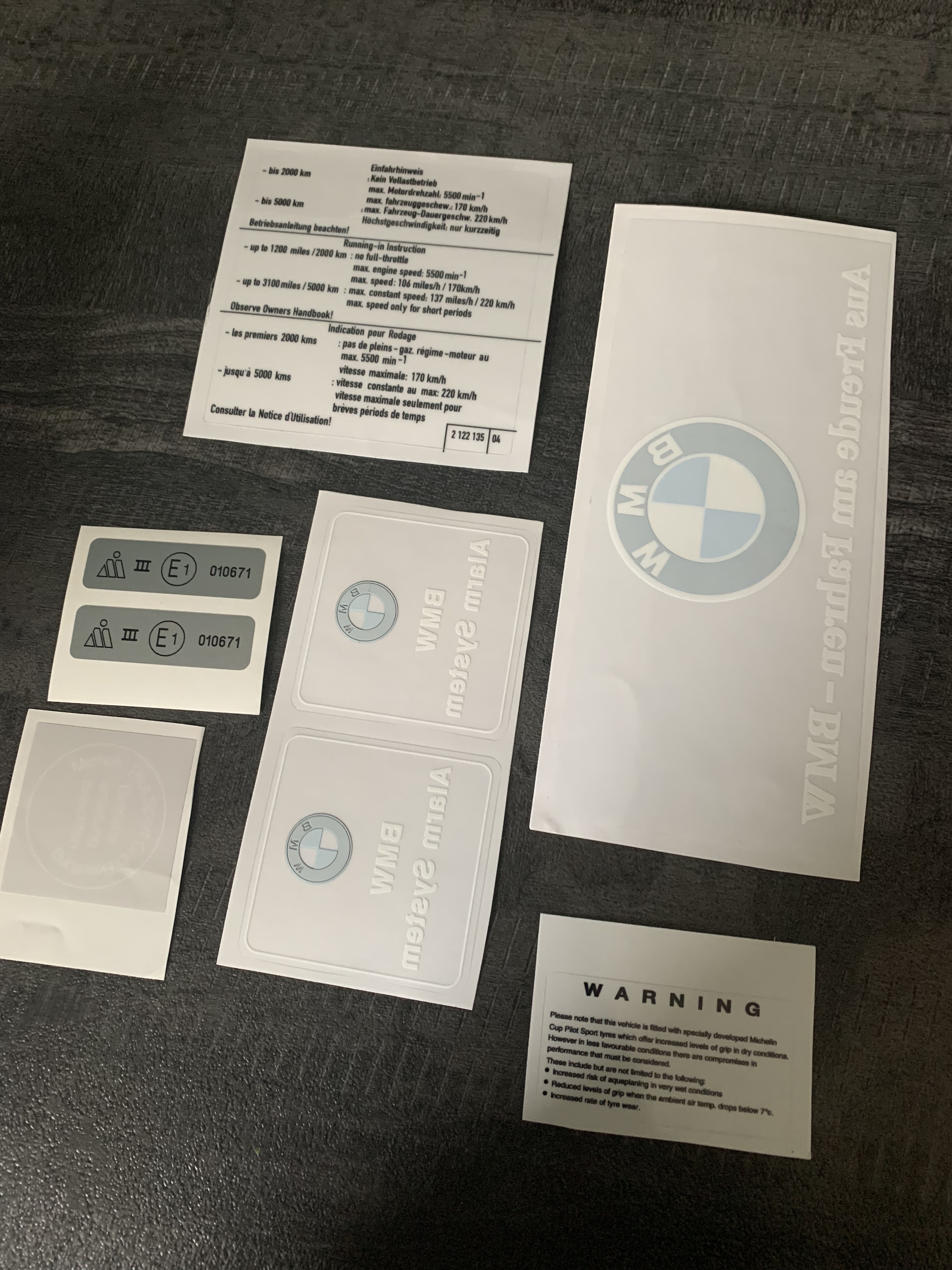

Petite commande reçus, régulateur de vitesse z4, bouton ouverture de coffre csl,suppression de poignée de toît passager, quelques petits caches plastiques , deux seuils de portes plastiques  et des stickers
de quoi s’occuper encore un peu…

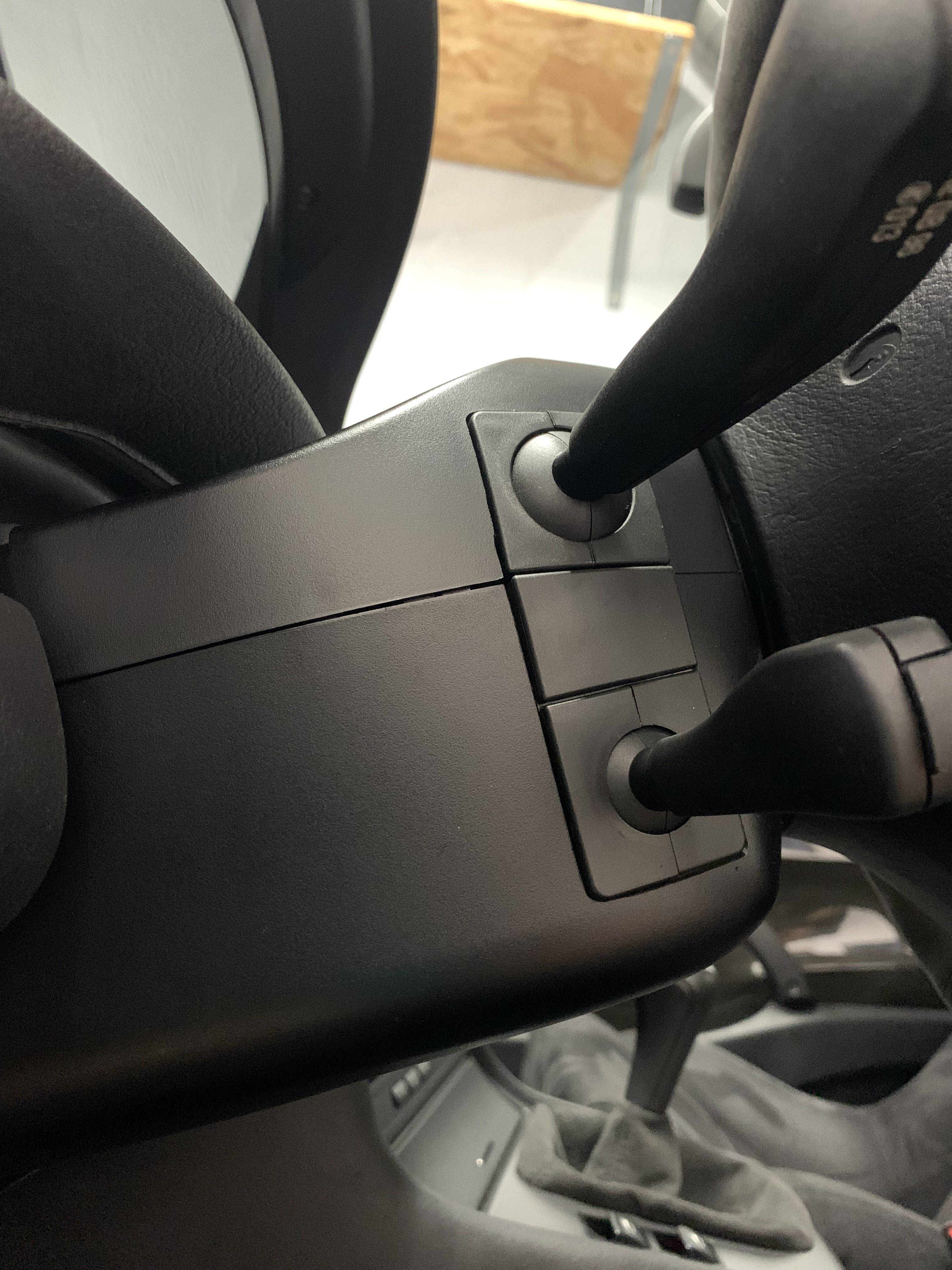

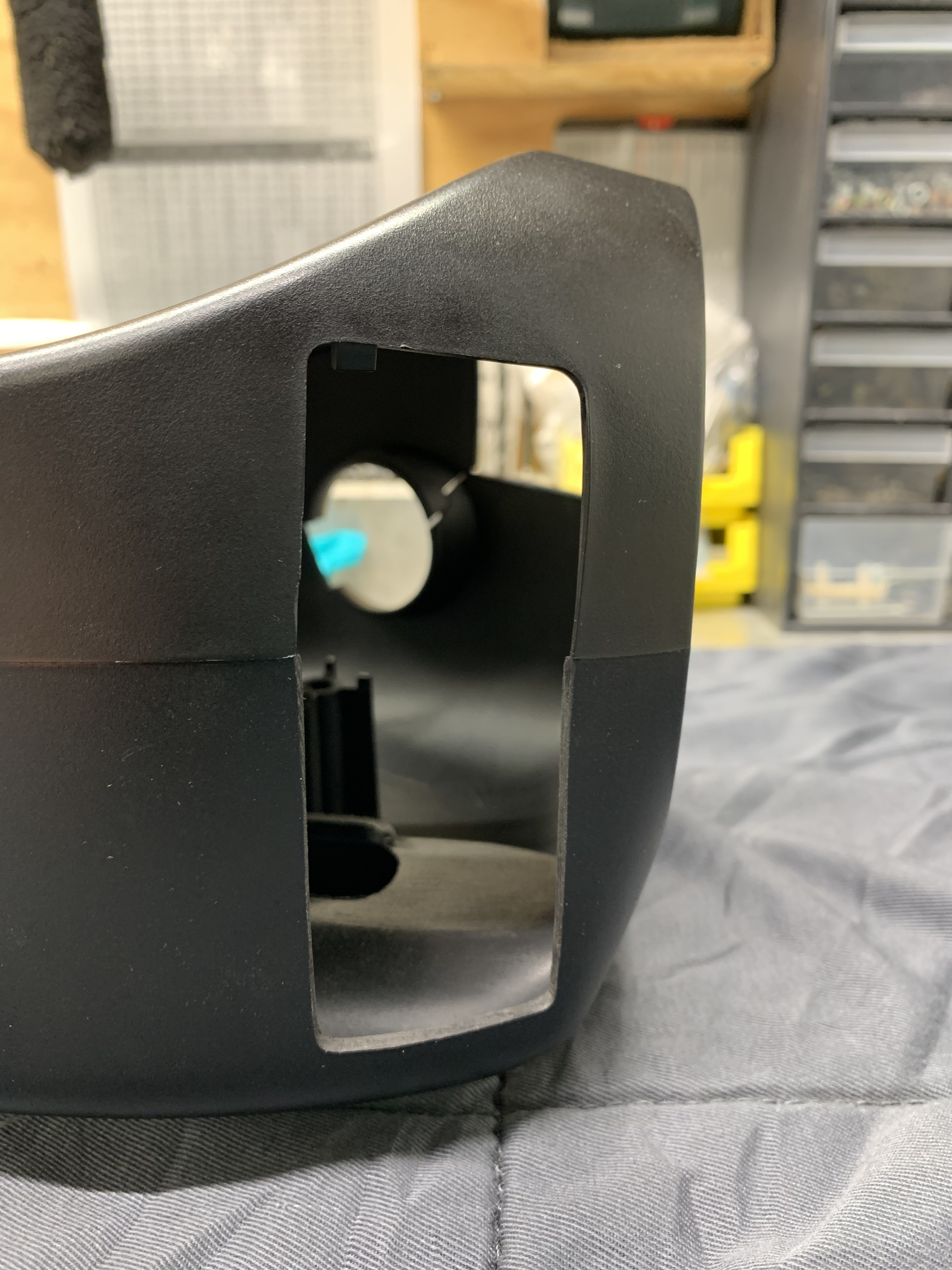

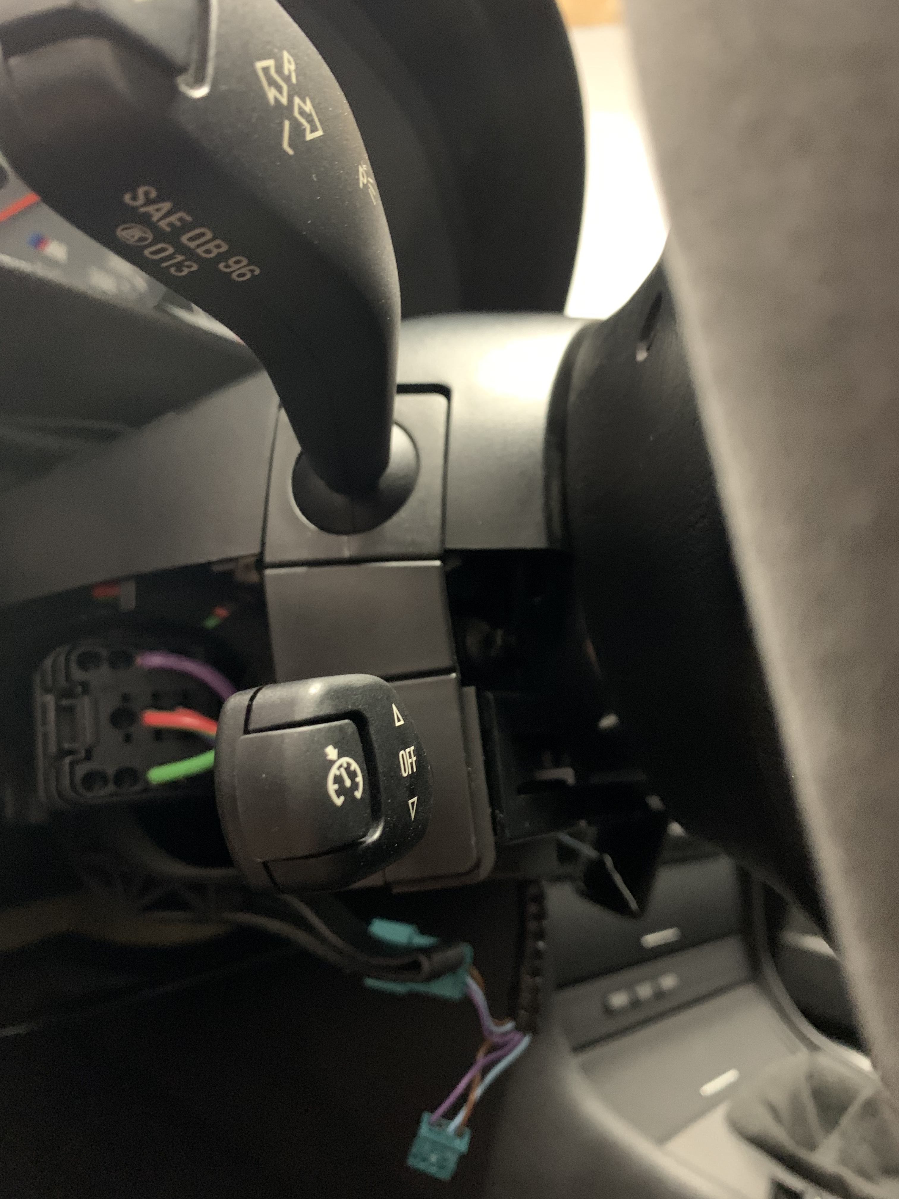

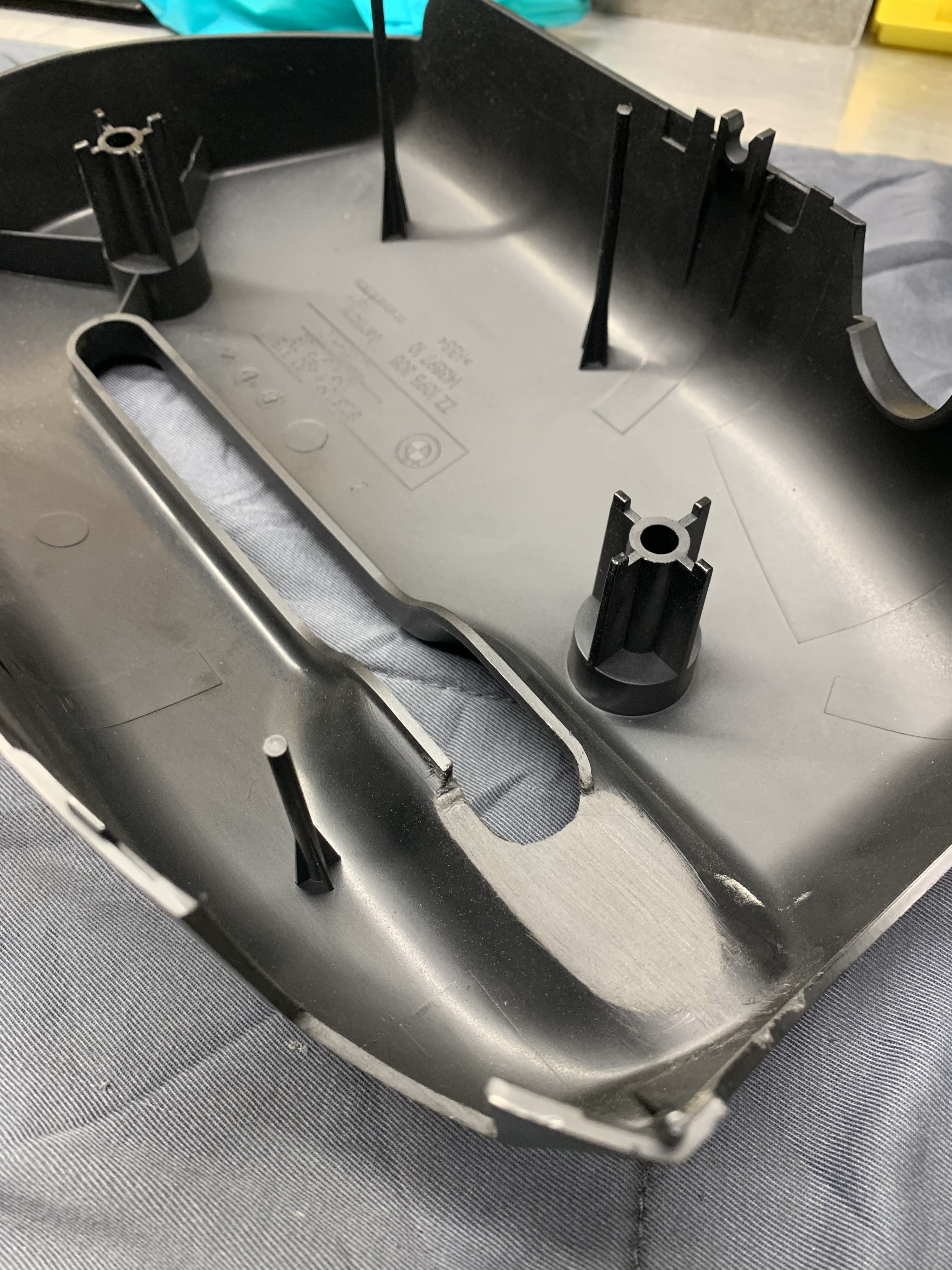

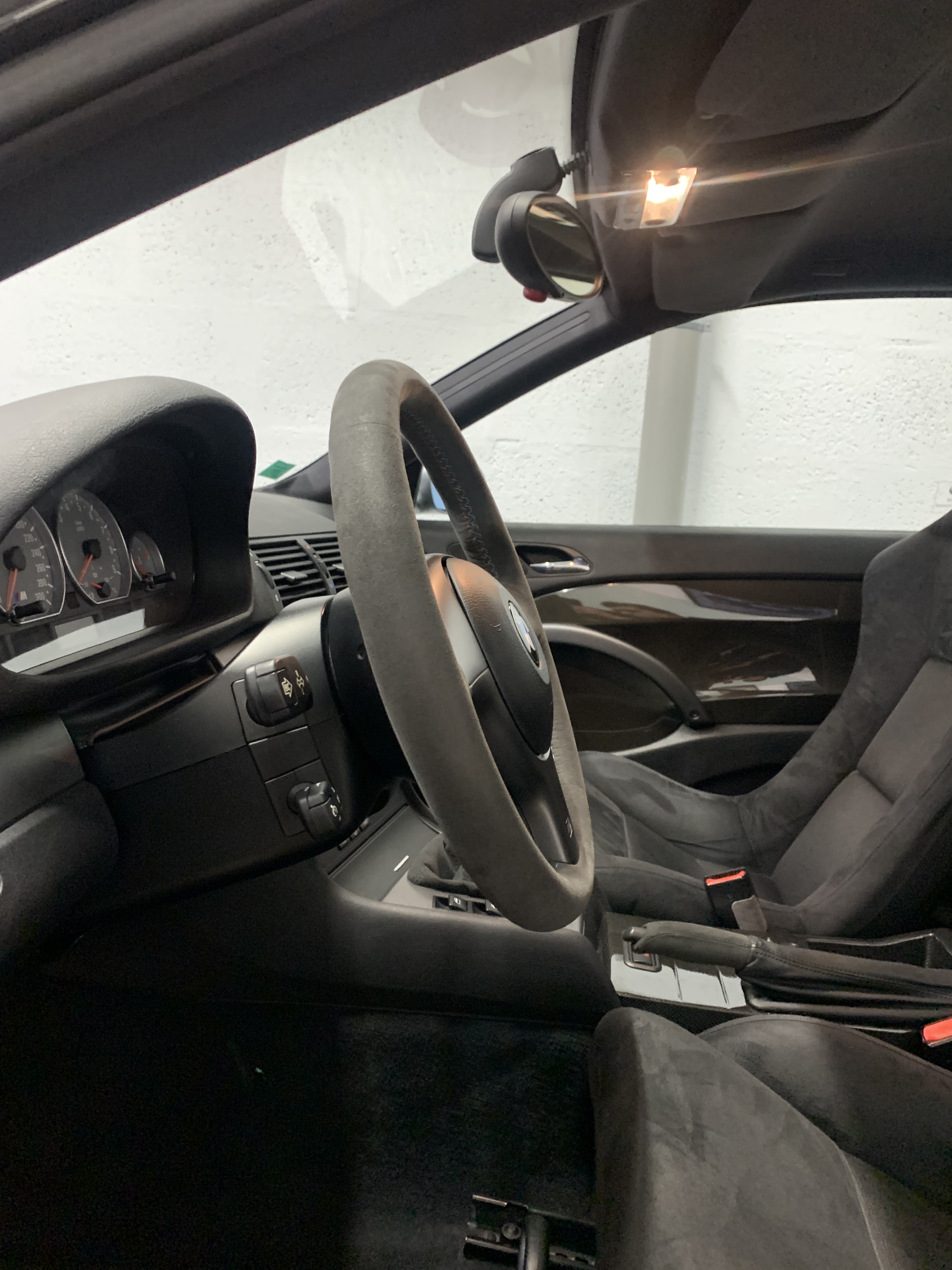

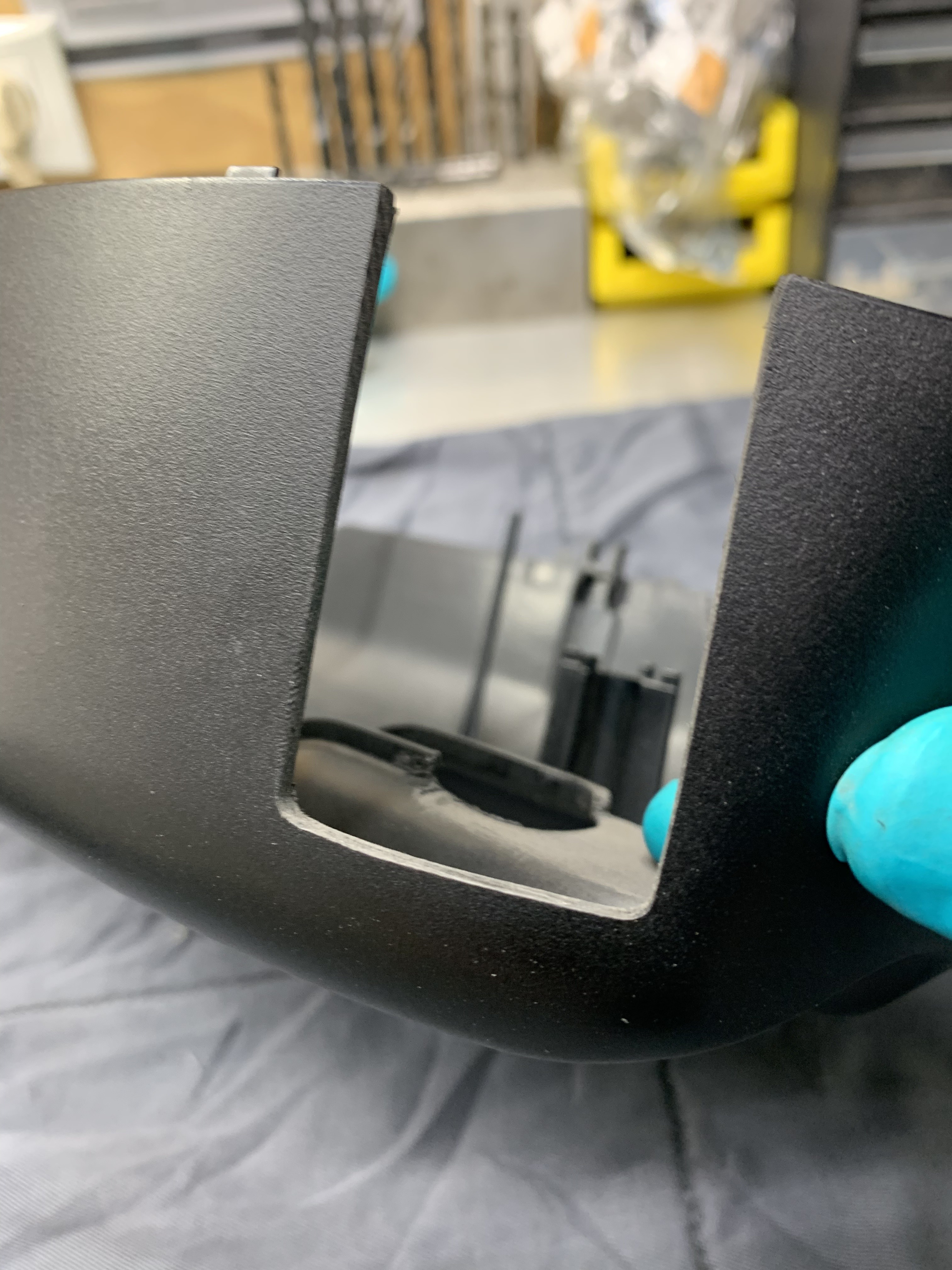

Et bien voilà la suite de l’installation du régulateur z4. Le plus compliqué a était la découpe du plastique, je suis plutôt satisfait du résultat, il ne reste plus qu’à faire fonctionner le bouton M-track et ça C’est pas gagné 😅

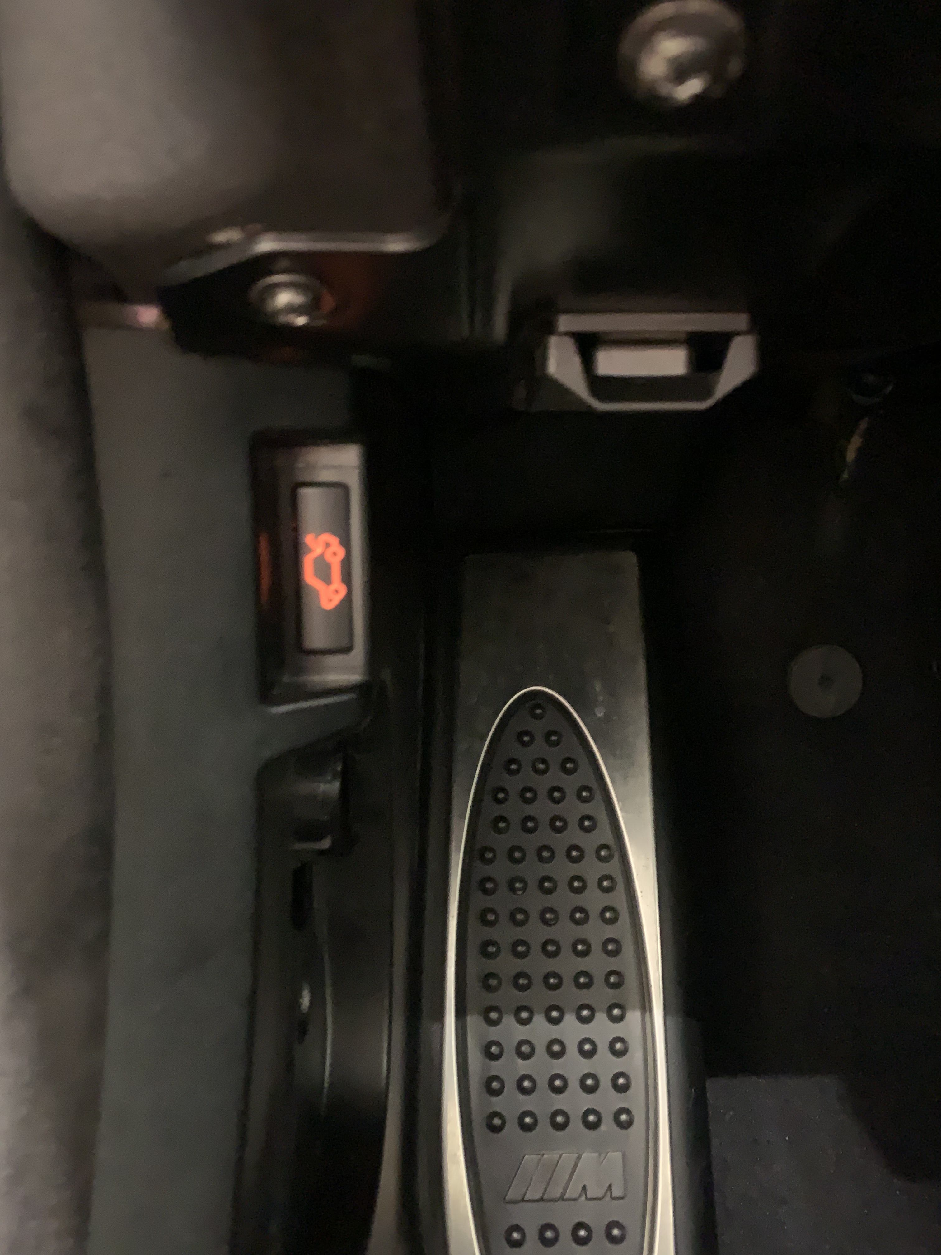

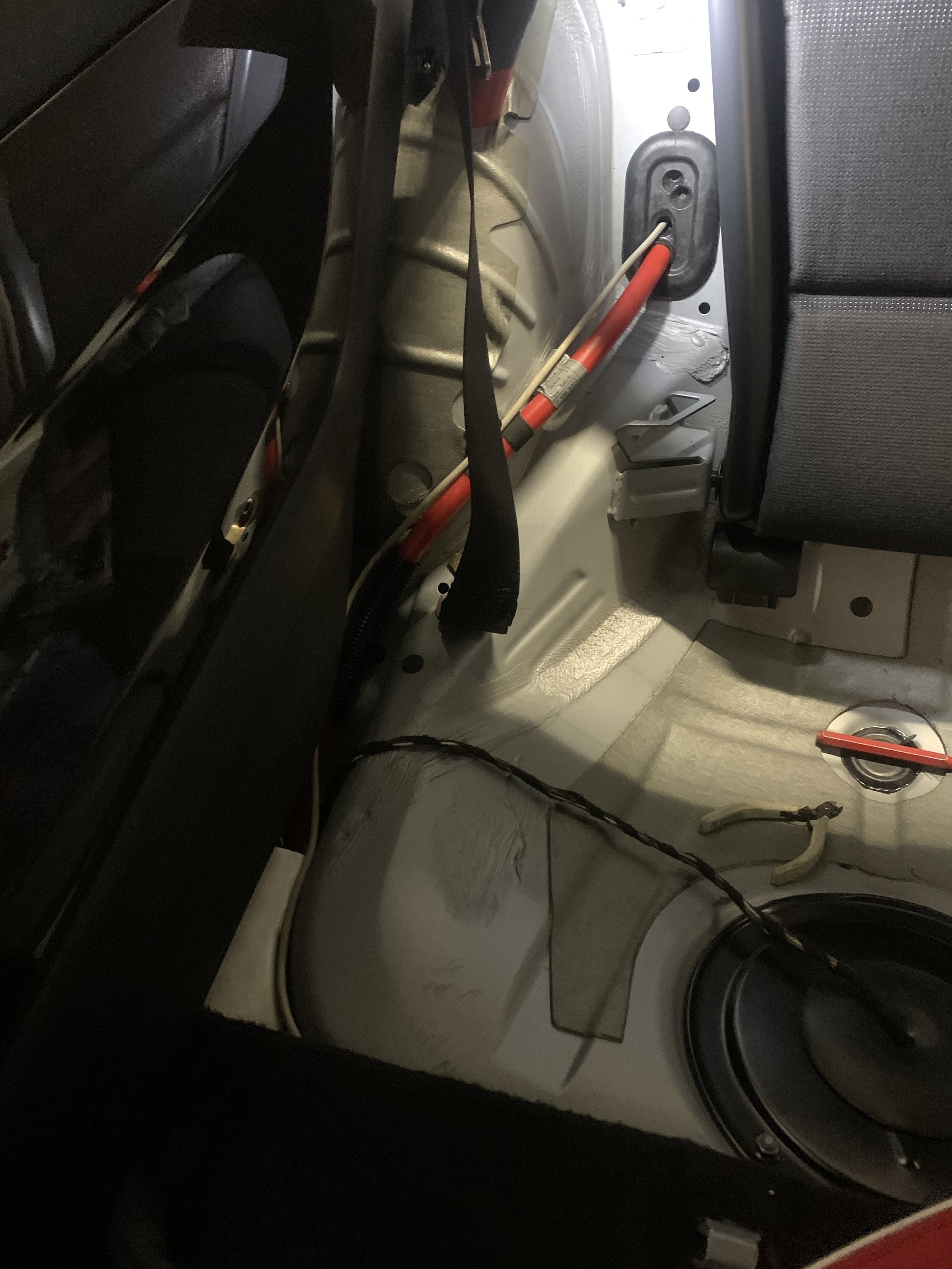

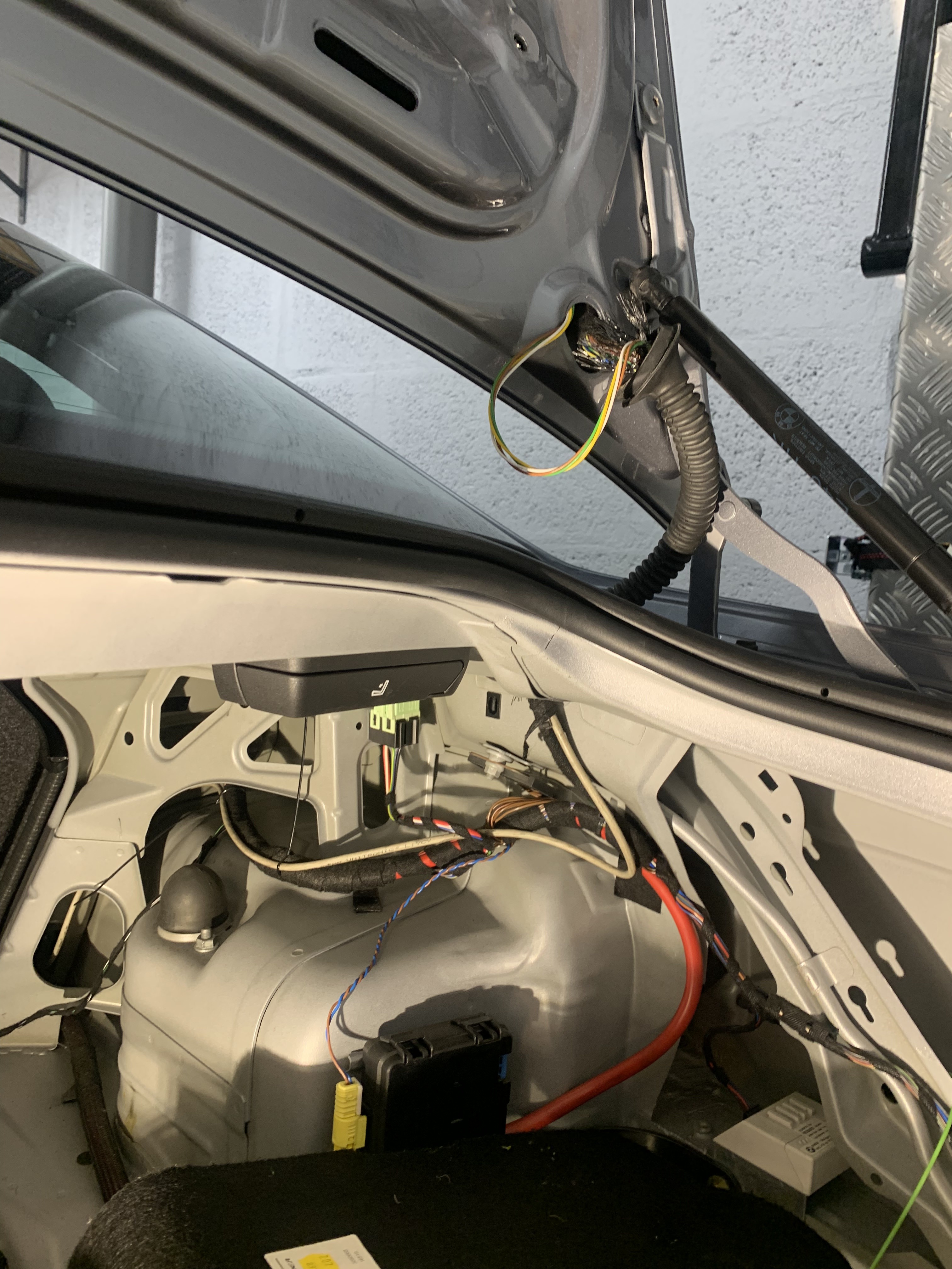

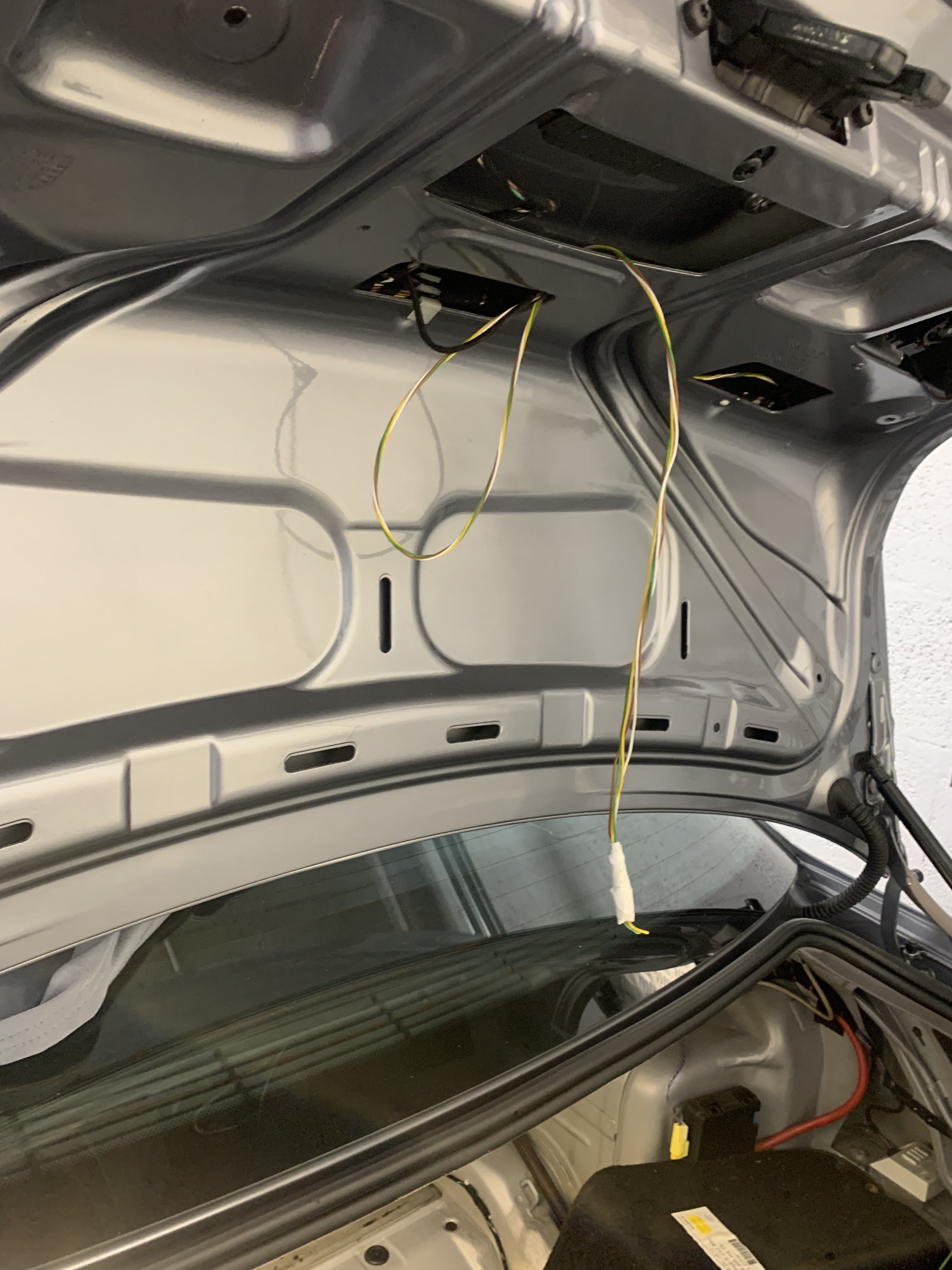

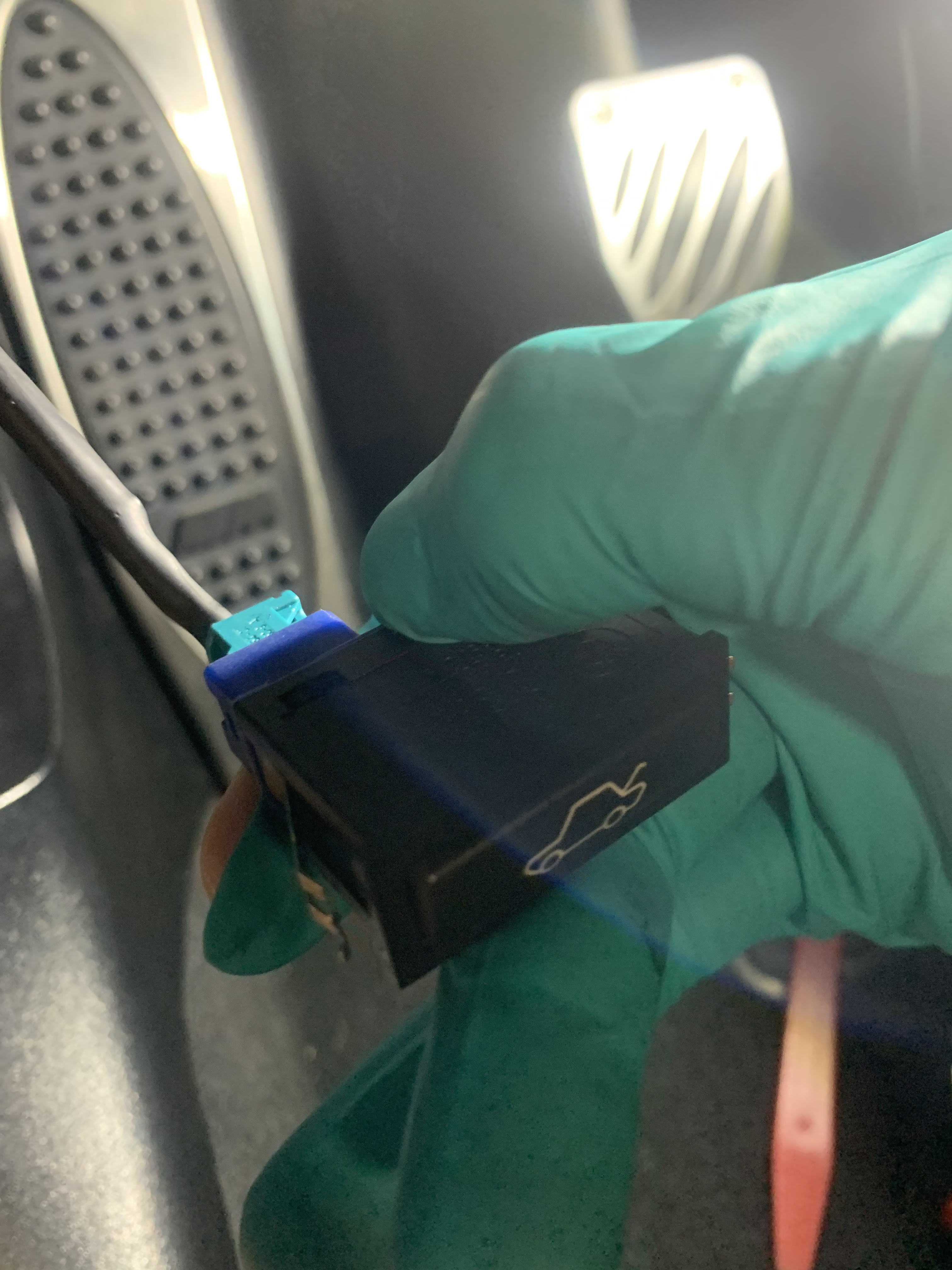

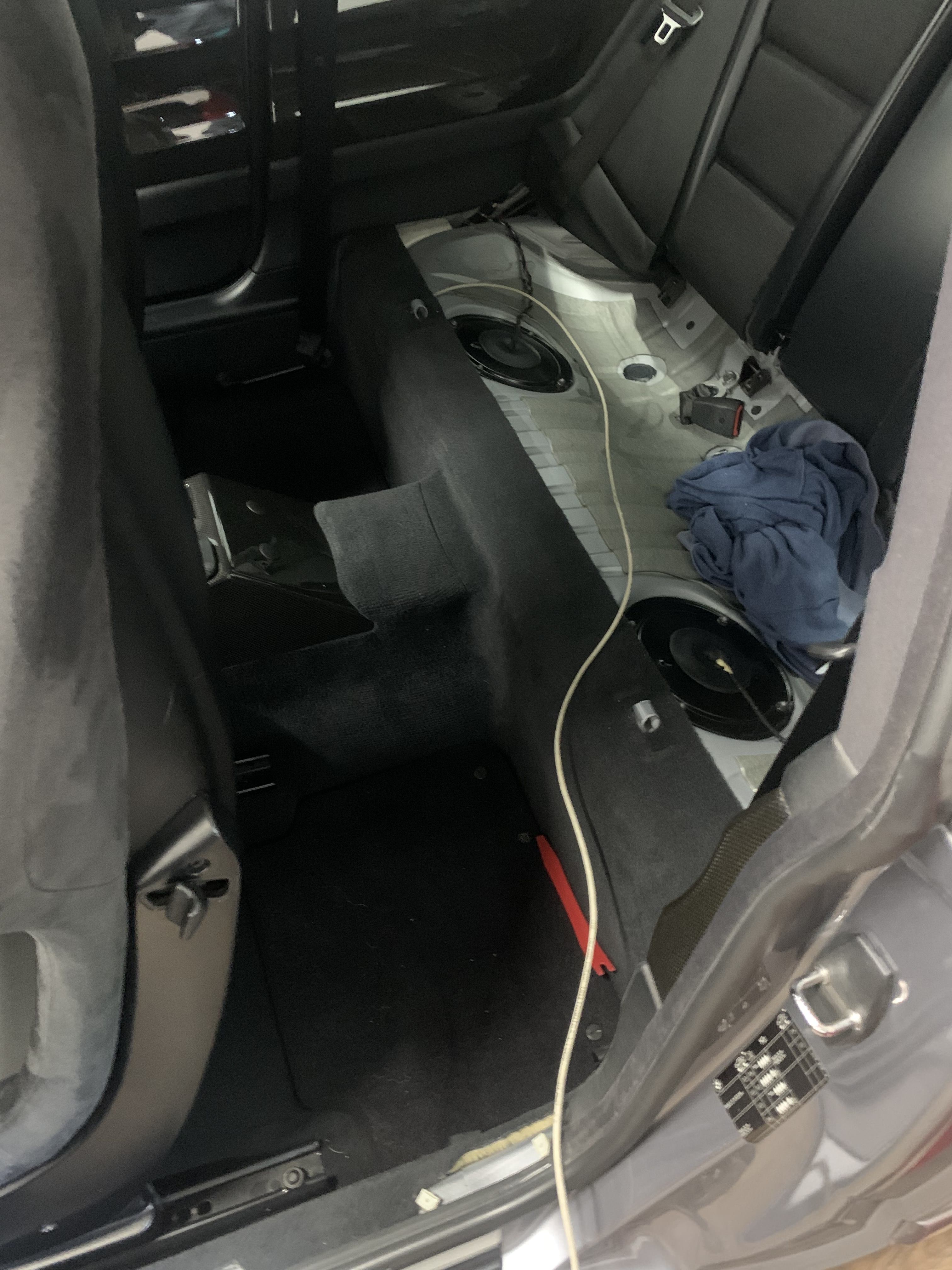

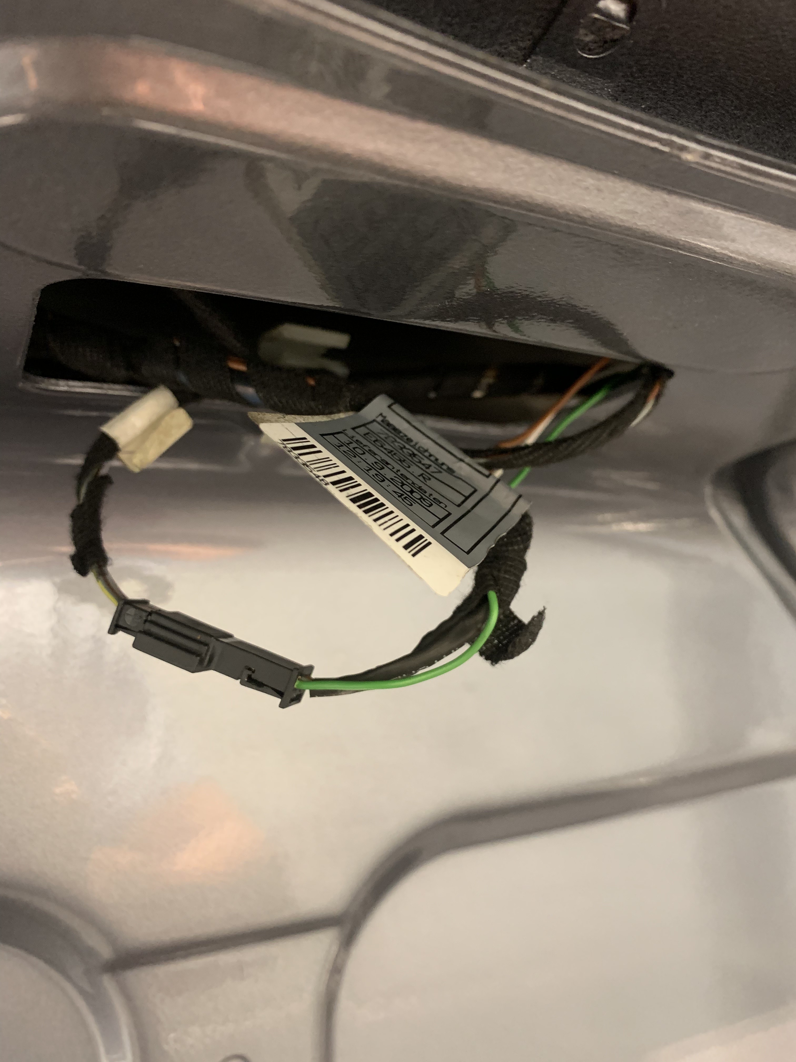

Pour continuer dans l’électricité, j’ai installé le bouton qui permet d’ouvrir le coffre de l’habitacle, j’ai fait le choix d’aller jusqu’au coffre pour modifier le petit faisceau de la malle, le câble passe donc sous le seuil de porte puis sous la banquette arrière et enfin il rejoint le faisceau qui va dans le coffre.
Trois petites soudures, une pour l’ouverture et les deux autres pour le rétro éclairage et enfin ça fonctionne. C’était pas grand chose mais ça va me faciliter la vie car avant il fallait éteindre la voiture pour ouvrir le coffre via la clé
