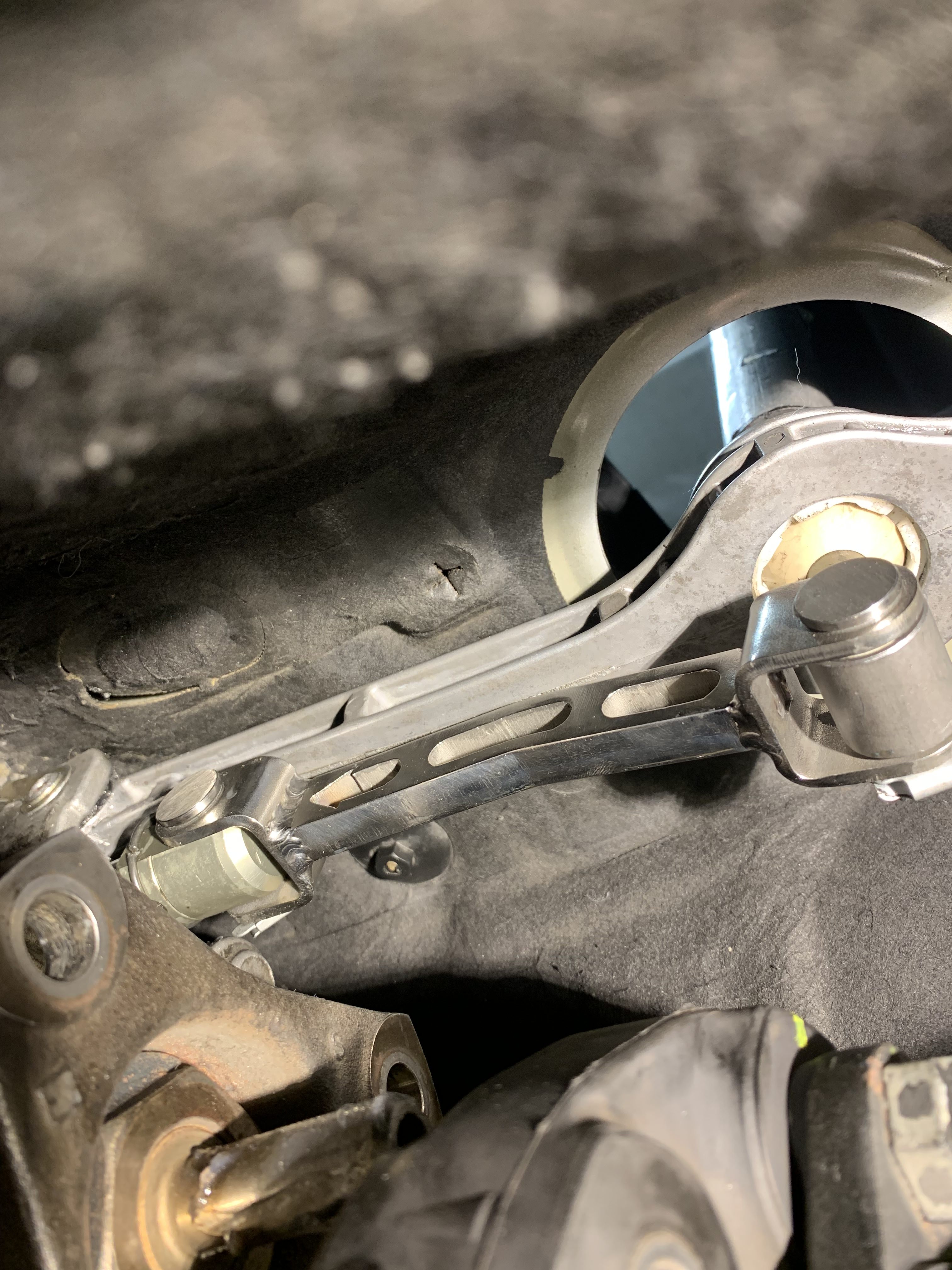

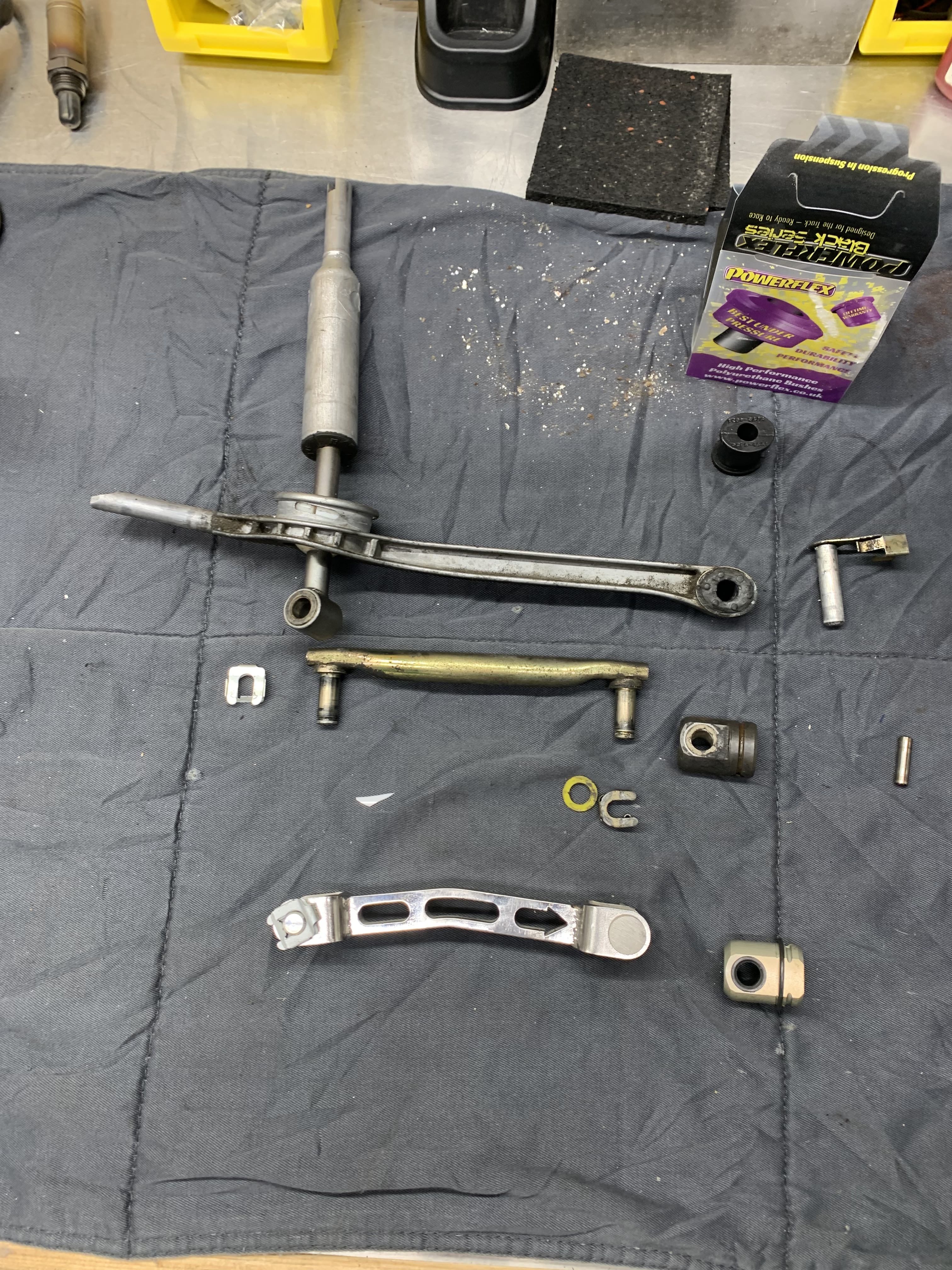

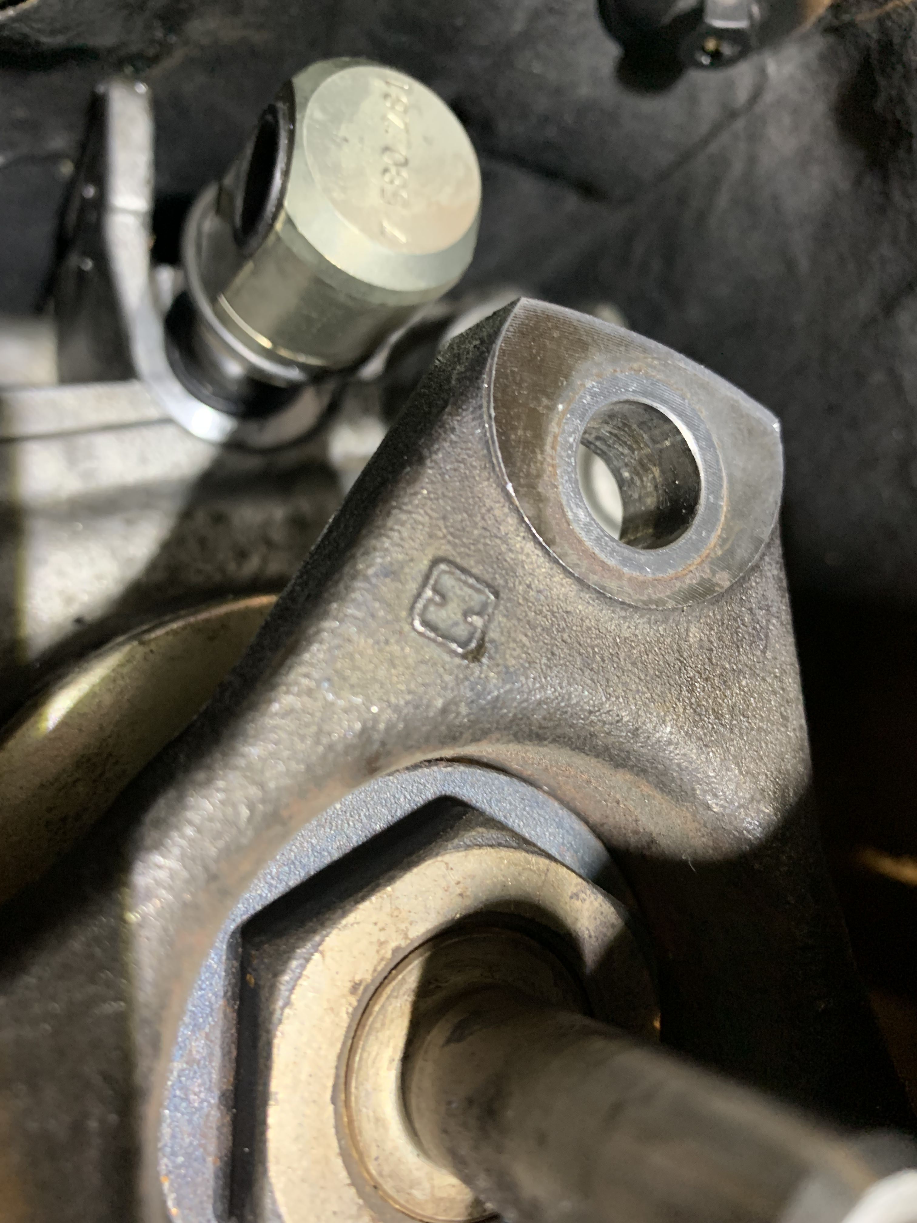

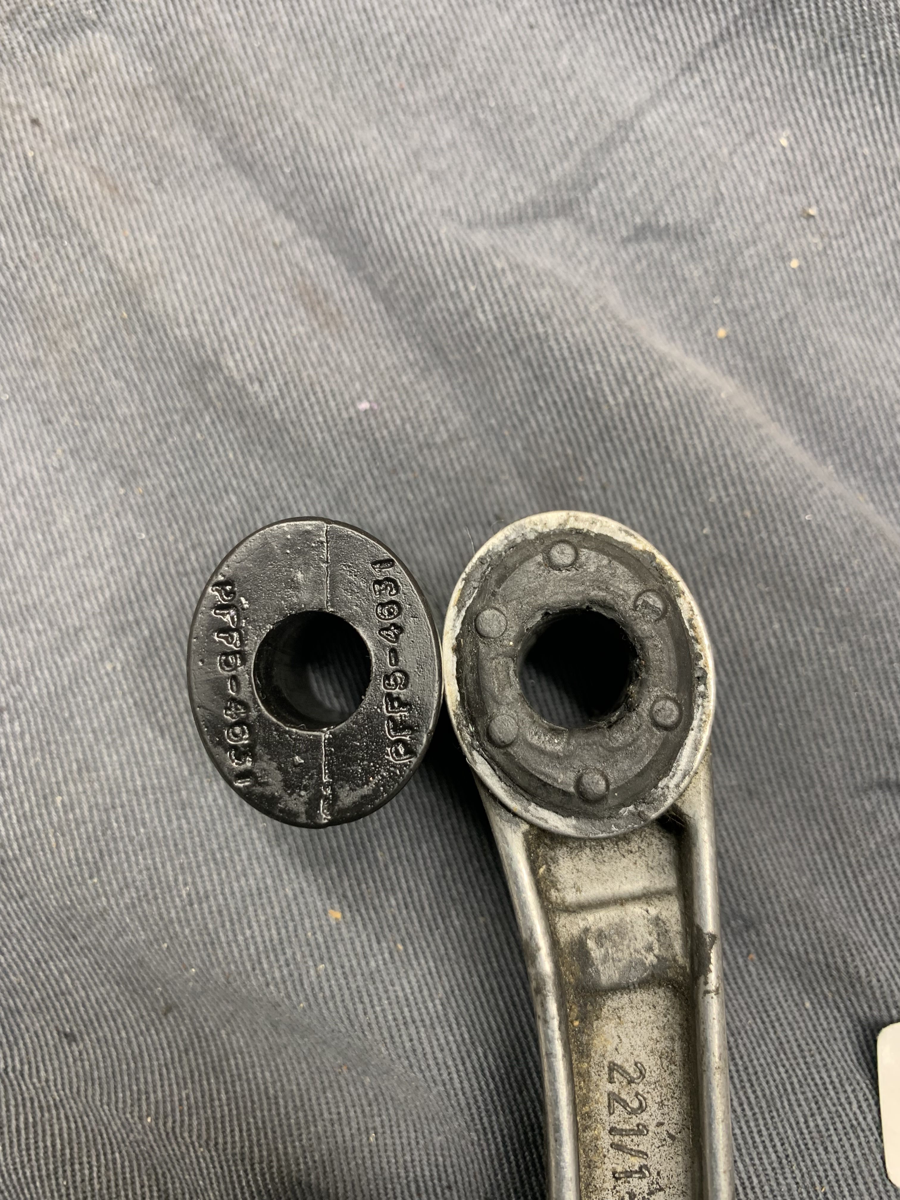

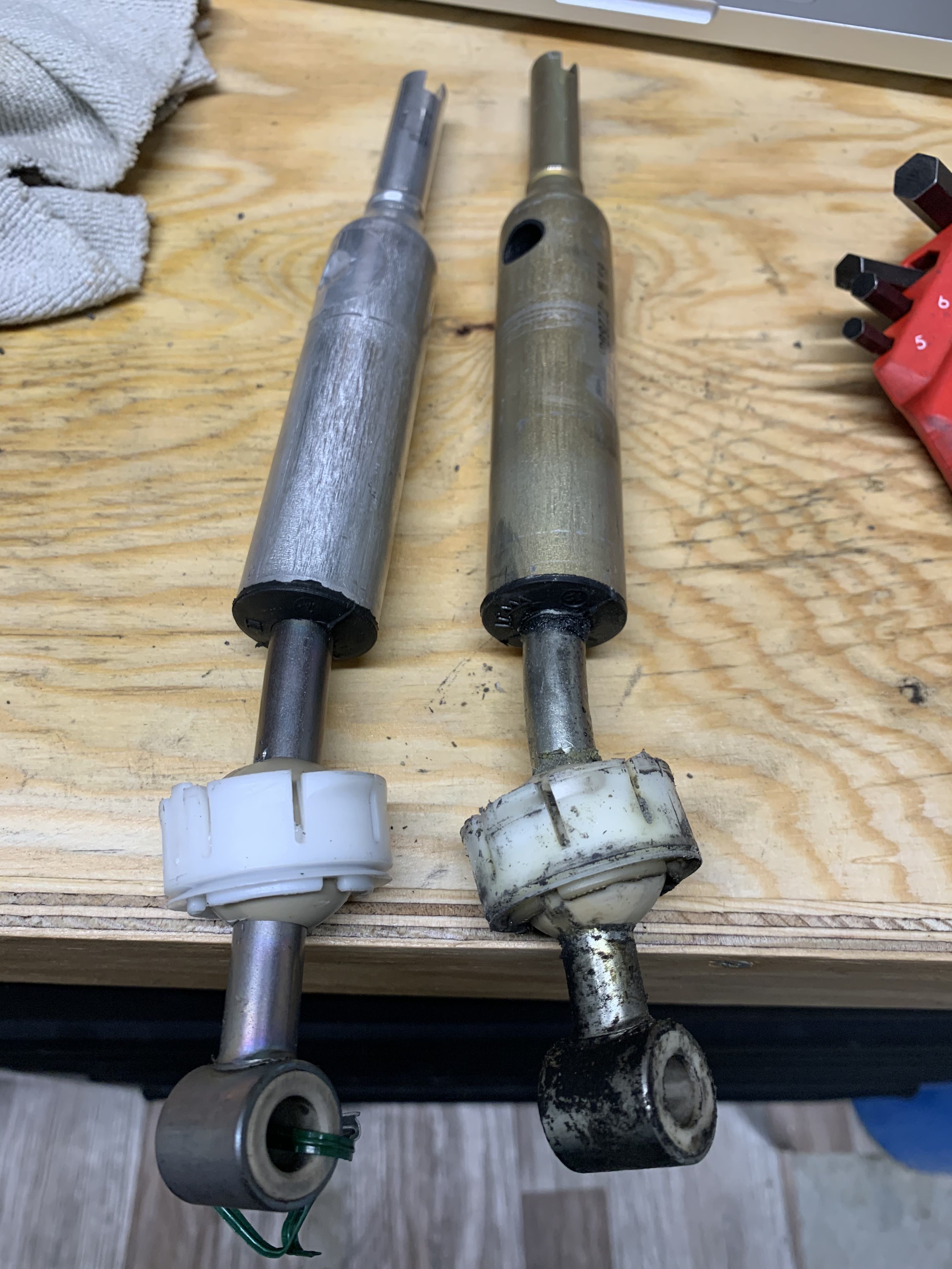

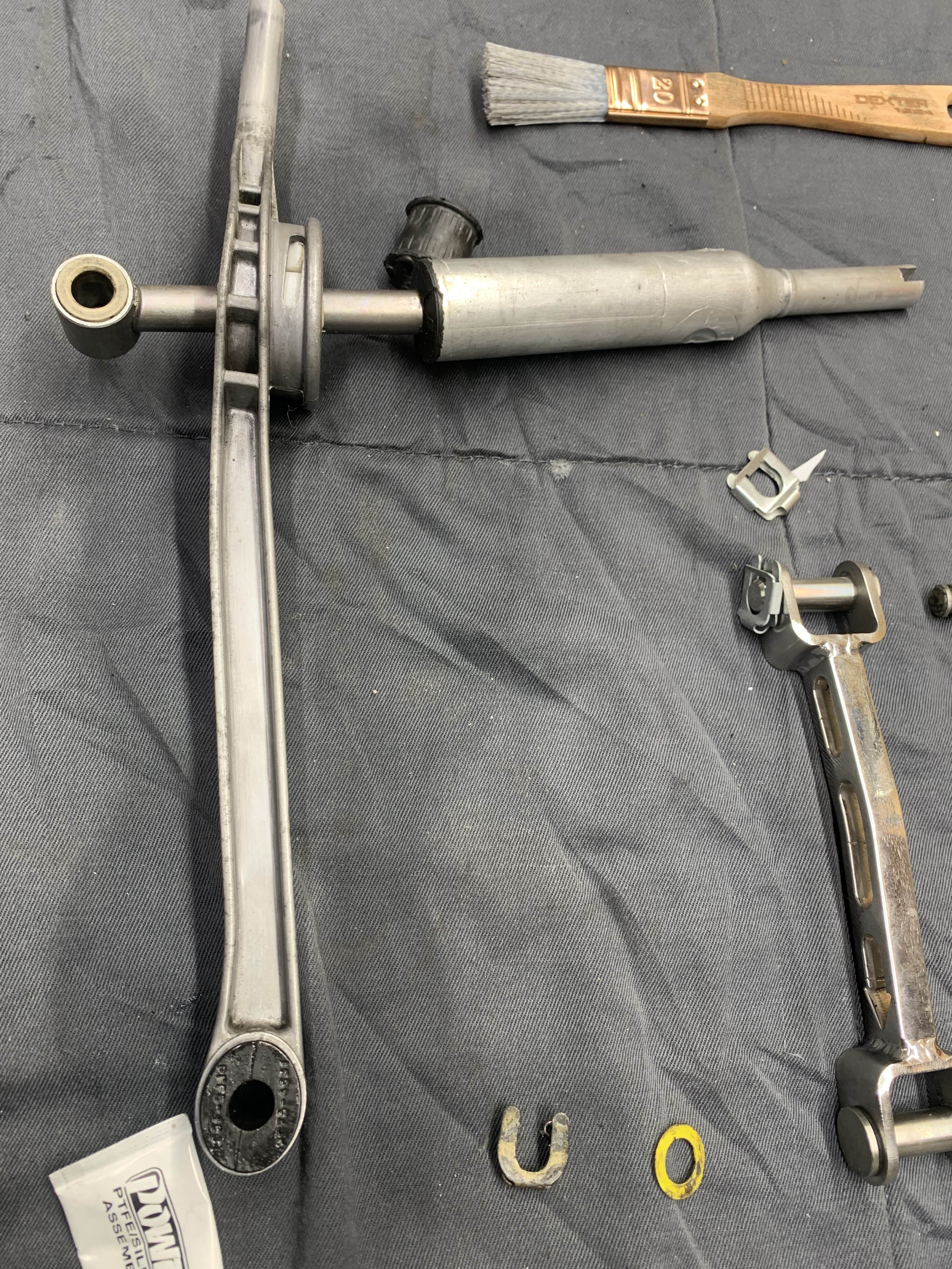

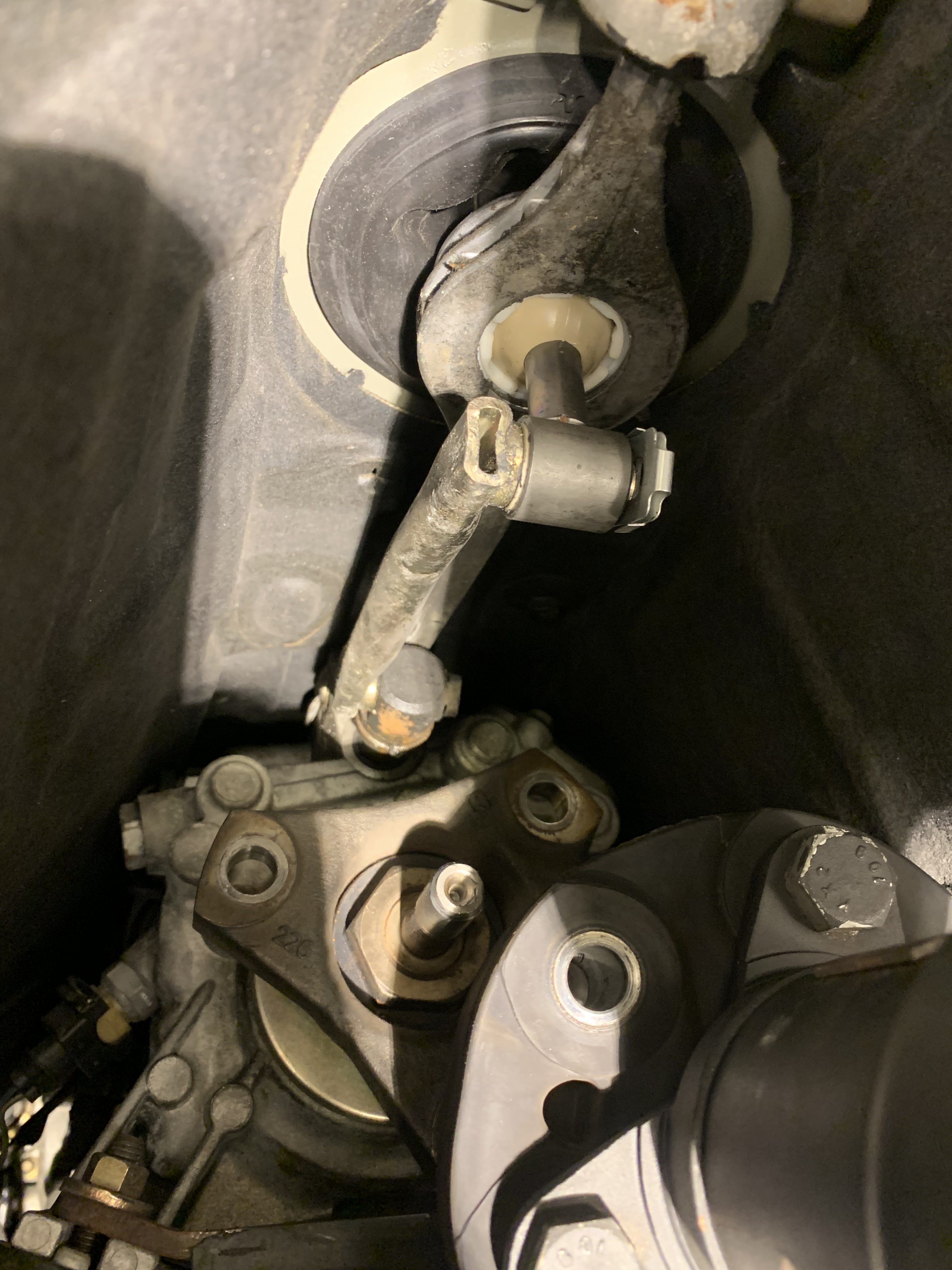

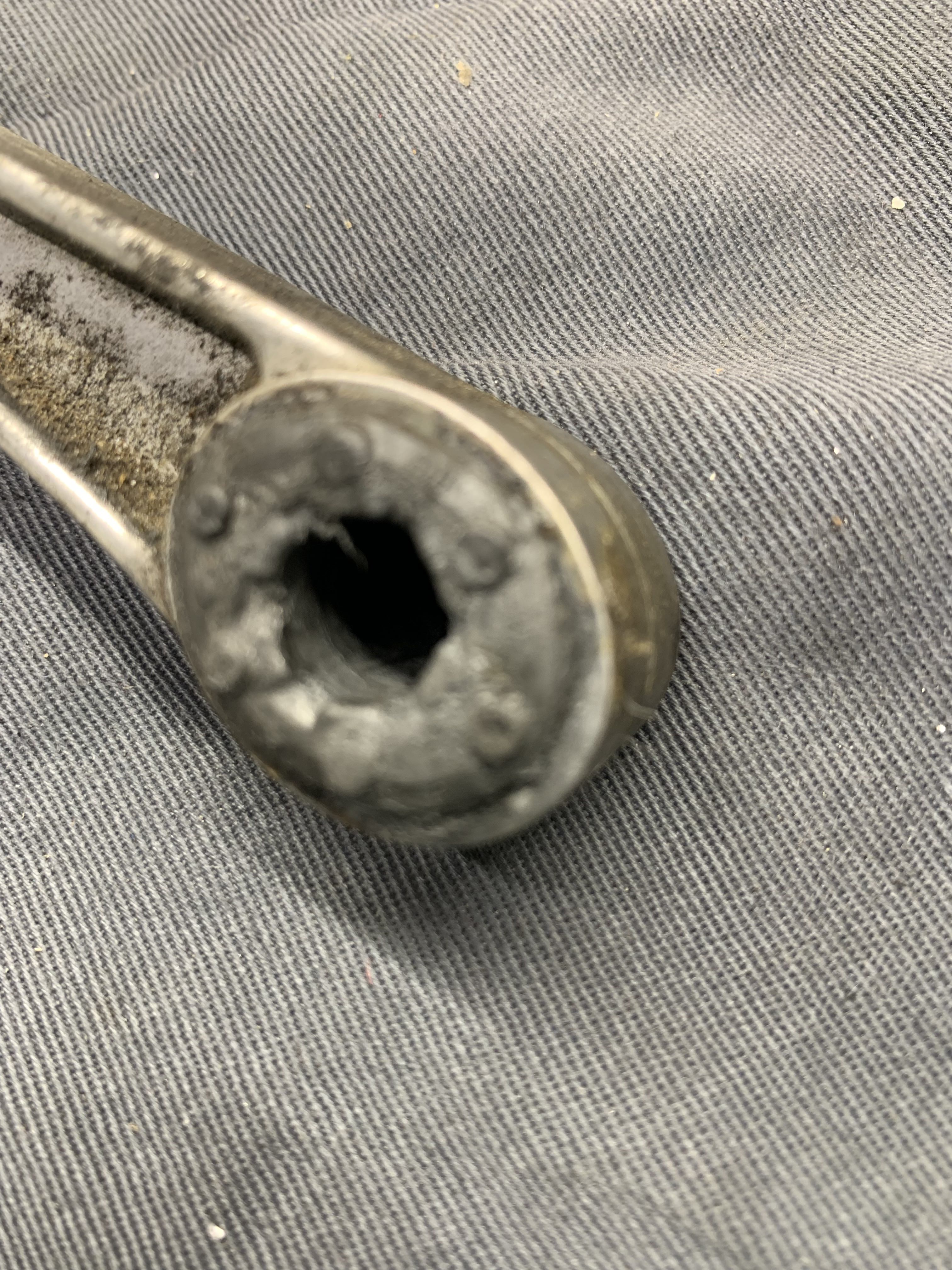

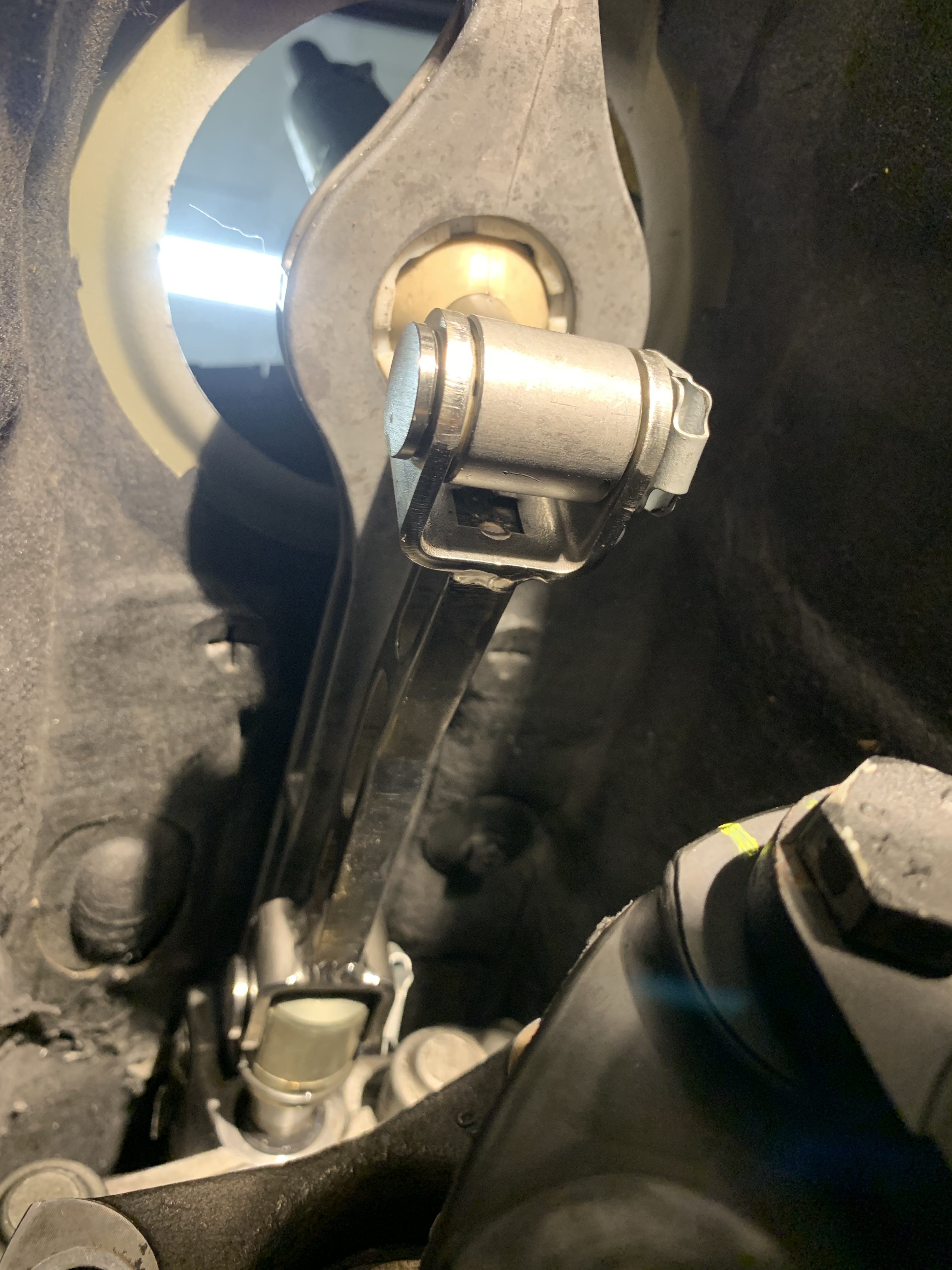

Il m’aura fallut 4h pour refaire toute la tringlerie à neuve , une grosse galère à remonter l’axe qui ce trouve sur la boîte, mais voilà une bonne chose de faite, le silent bloc oem était bien usé c’est pas un mal de le remplacer par un powerflex déjà beaucoup moins de jeu dans la tringlerie.
je vous donnerai mon ressenti après quelques kilomètres, je doute de percevoir quelque chose sachant que mon levier était déjà bien précis.
ballot de ne pas voir changer la cage de la boule du levier ... elle donne beaucoup de jeu ...

Si je dis pas de bêtise, il a un shortshift BMW performance installé récemment. Super ressenti d'ailleurs : souplesse type oem mais débattement raccourci.
@ACS3 je l'ai fait l'année dernière en même temps que le short shift BMW-performance :)  la pièce en plastique blanche à donc était remplacé :)

C'est vrai que cette bague blanche fatigue assez vite selon l'usage de l'auto.
Moi j'ai monté un shifter de 330d qui est bien plus court lui aussi.
À l'époque j'avais payé ça 80 euros en concession.
Je ne comprends pas d'ailleurs que BMW n'ai pas monté ce type de levier dans une auto comme la M3.

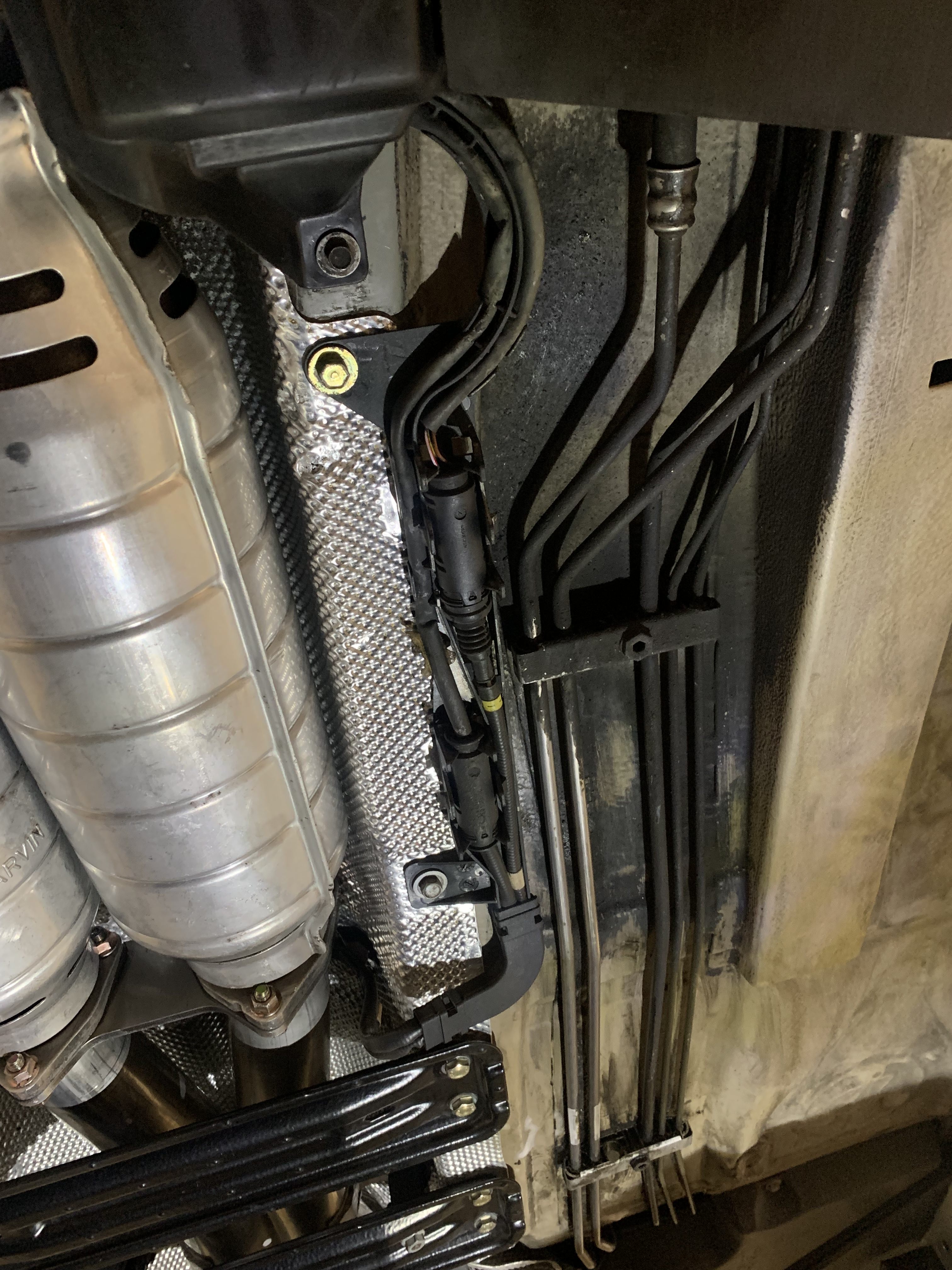

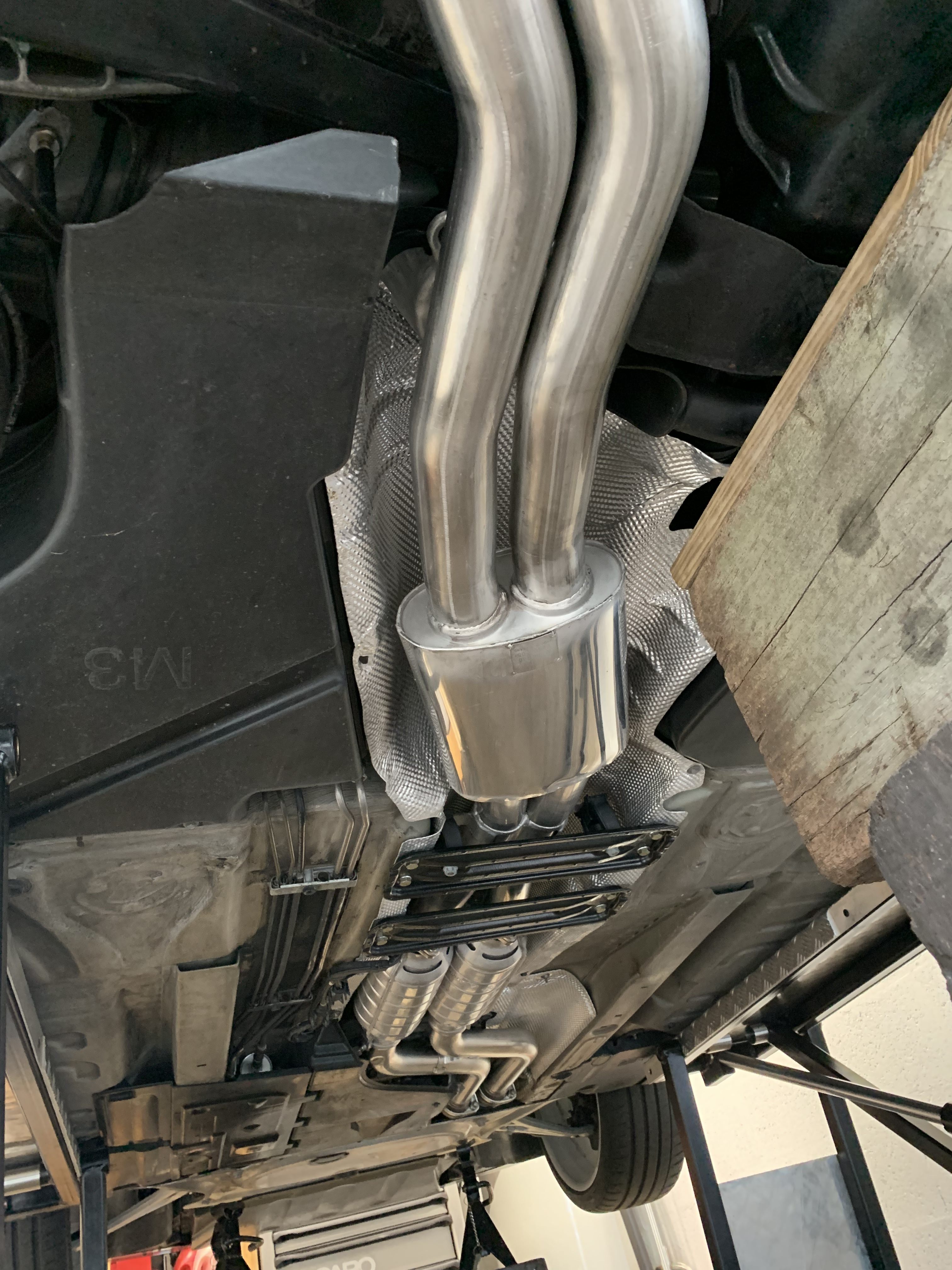

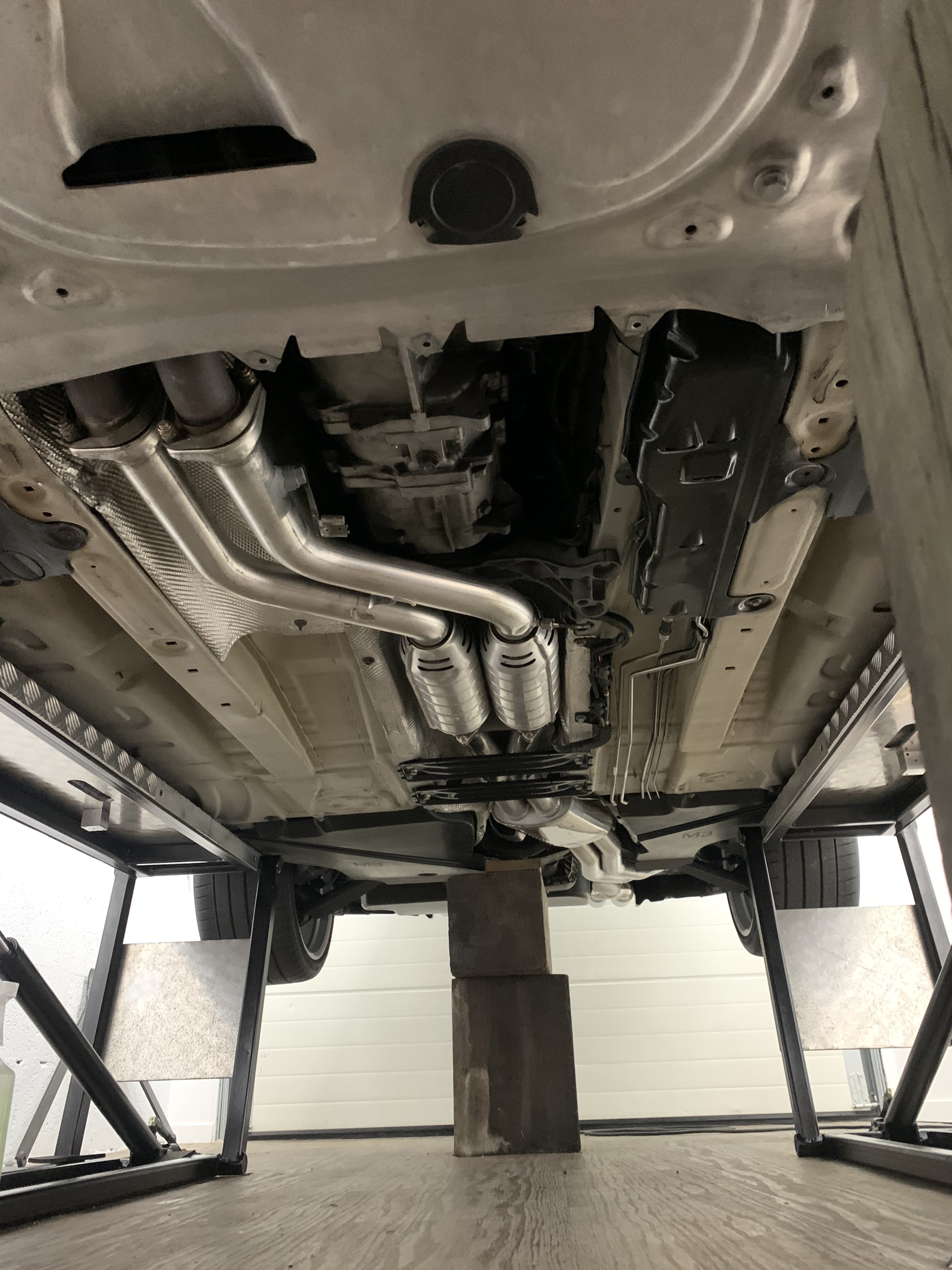

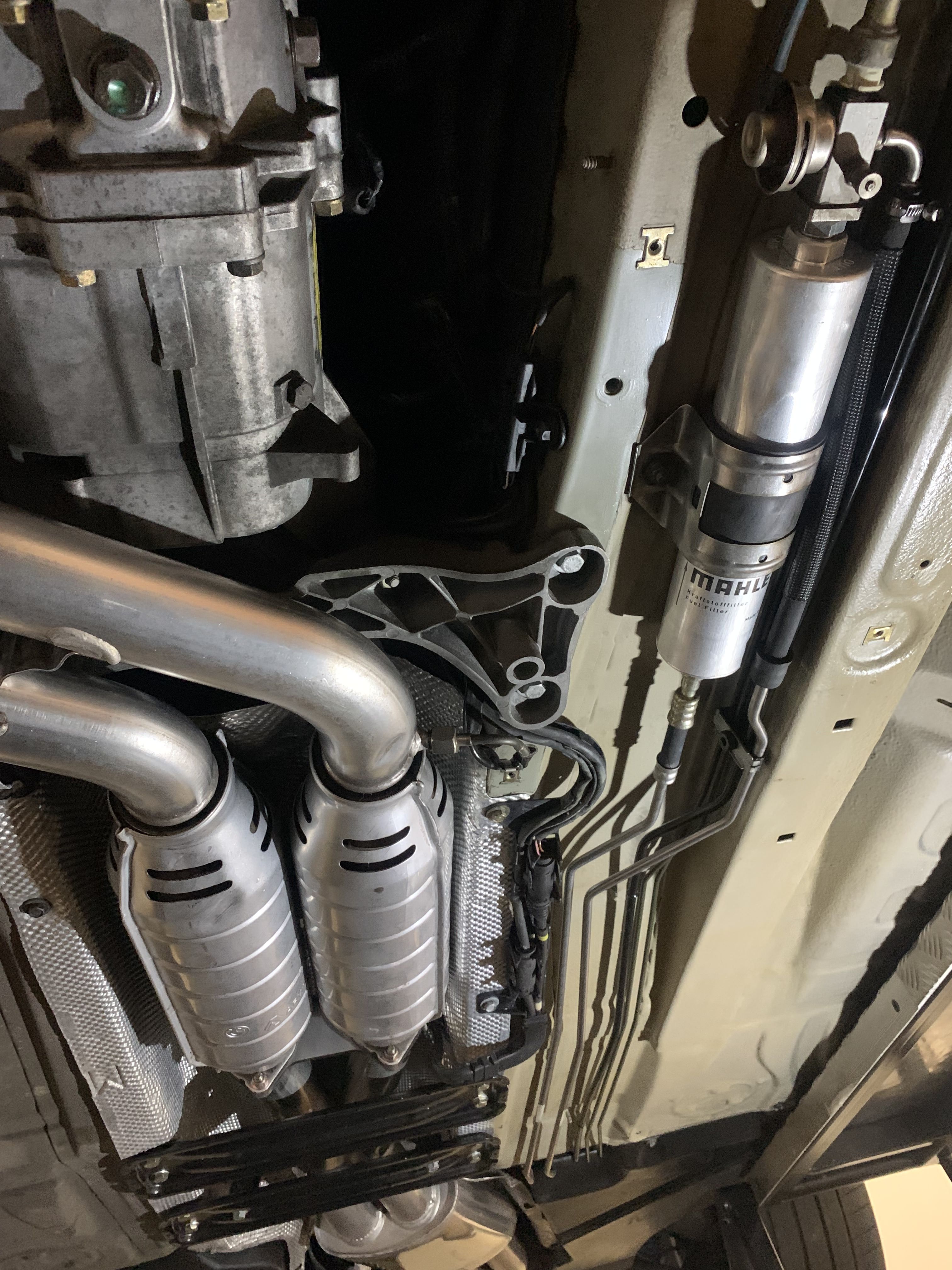

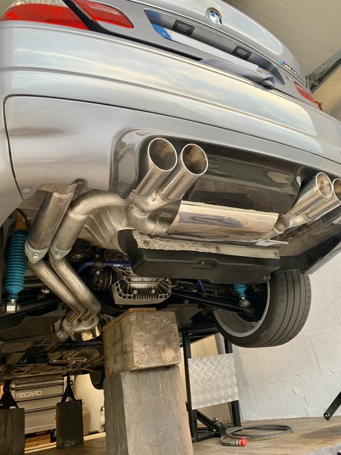

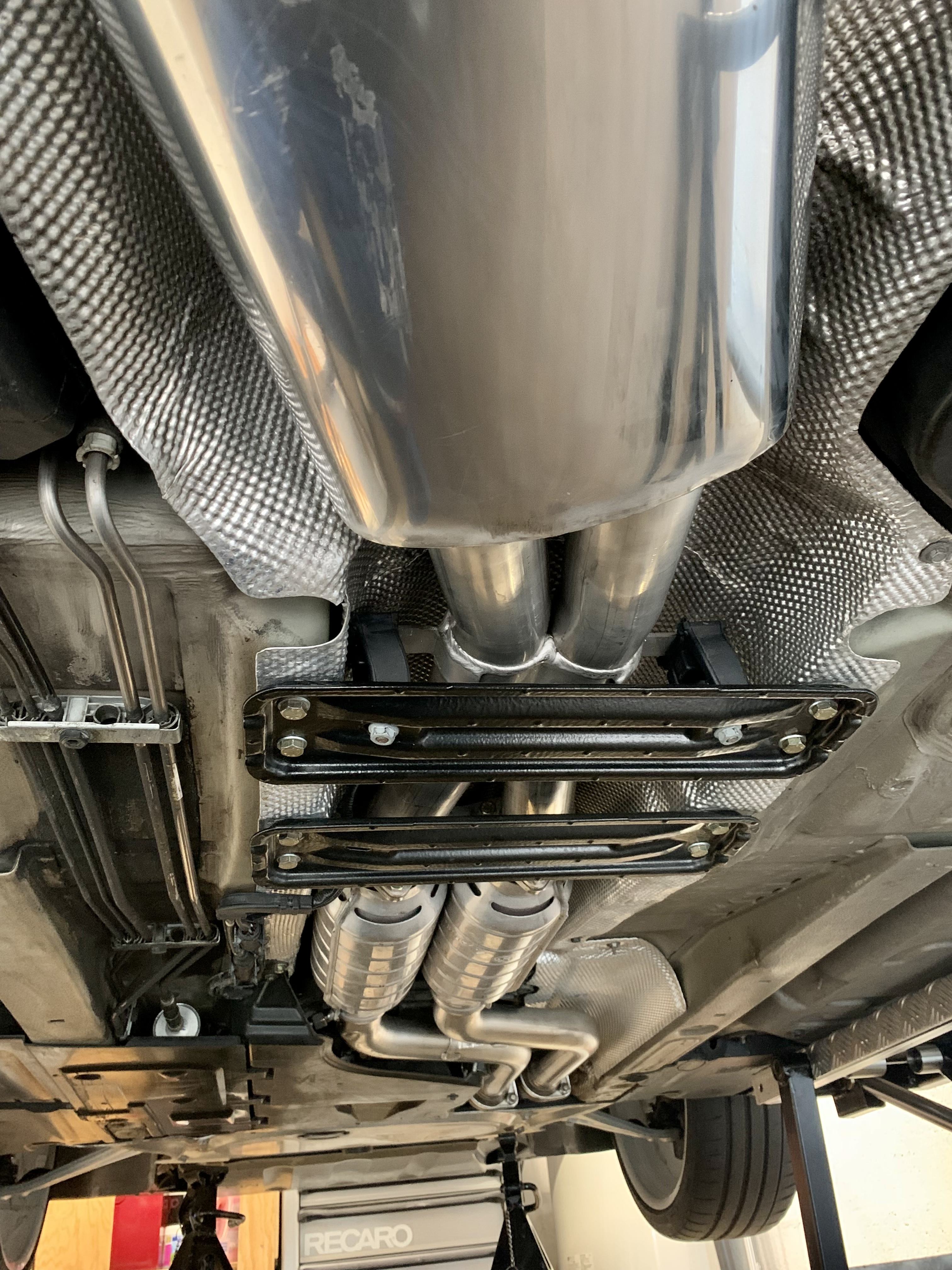

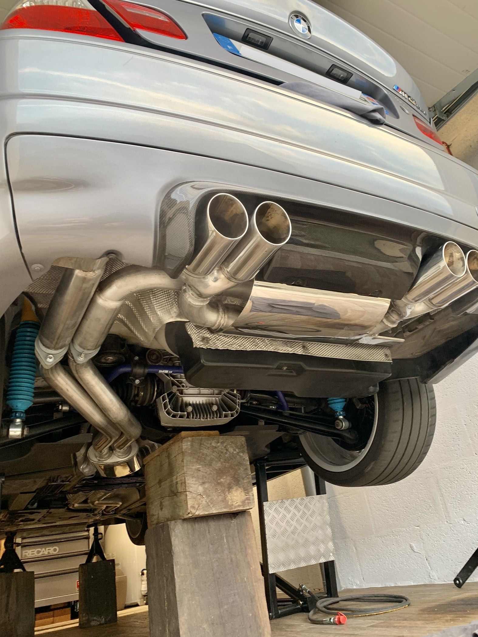

Remontage de la ligne d’échappement avec le nouveau intermédiaire Milteck, au premier cold start le son paraît encore plus sourd ( ça fait vraiment grosse cylindrée qui démarre) mais une fois au ralenti le son est similaire à avant. Je ferais un retour plus détaillé après avoir roulé, mais en tout cas les gazs peuvent que mieux s’écouler vu le profil de la tuyauterie d’origine. Puis j’ai commencé à donner un petit coup de propre, pas mal de crasse accumulé en 20 ans …
Modifié par geoffrey1993
Super , 👍👍
c'est impeccable même où cela ne se voit pas . 😍
C'est marrant , ça ressemble à mon auto . 😉
Très joli taf .... comme d'habitude

@theplumber voici la référence: PFF5-4631BLK SILENT-BLOCS OVAL DE BRAS SUPPORT LEVIER DE VITESSE POWERFLEX BLACK
bon courage pour aller chercher l’axe qui ce trouve sur la boîte, j’ai descendu un peu le support de boîte en remplaçant les 4 vis de celui-ci  par des plus longues ce qui m’a permis d’y accéder plus facilement.
je te conseil de changer toutes les pièces d’usure. Et si tu as besoin d’aide hésite pas à me contacter ;)

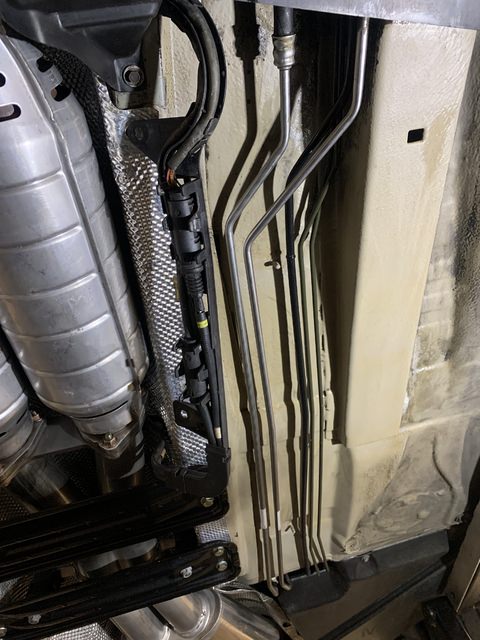

pour le lavage du dessous, j’utilise du savon noir diluer à l’eau dans un vaporisateur ainsi qu’un bon nettoyant frein puis je fais une action mécanique avec un pinceau nylon, il faut aussi beaucoup de patiente 😅
d’ailleurs j’ai pas mal avancé aujourd’hui
Résultat clinique 😍
