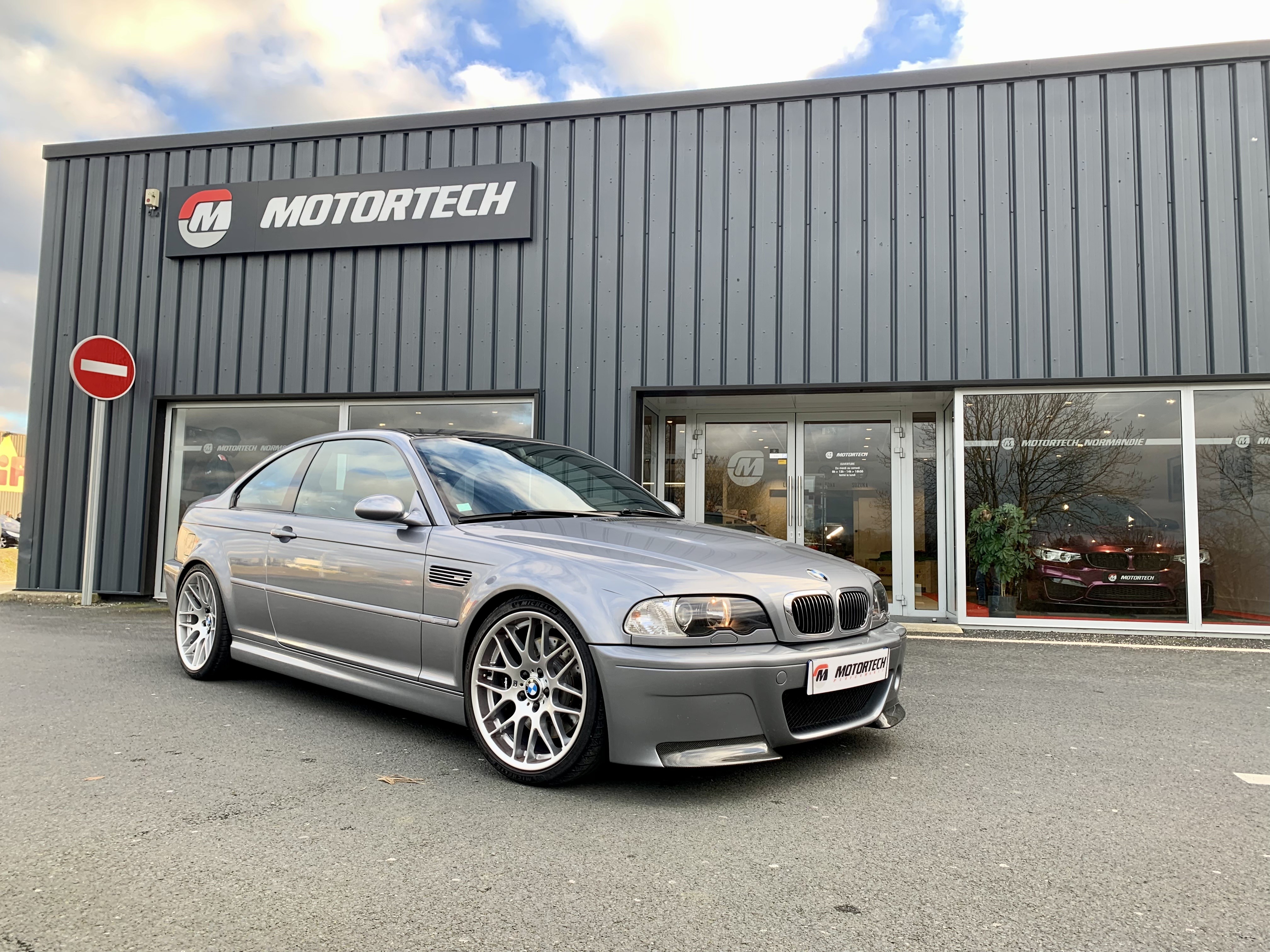

    Je partage ici quelques photos du car and coffee chez BMW Envergure Cherbourg. C’était plutôt cool de la voir en concession sous cette belle lumière 👌, ça donne vraiment pas envie de la vendre 😅

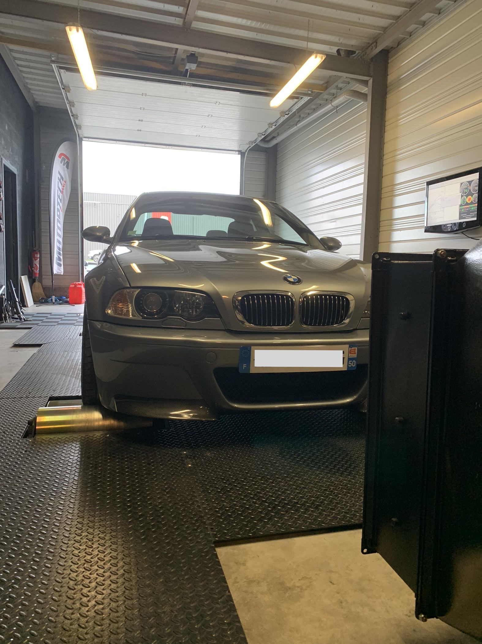

Bon sinon je suis allé avec l’ami @Gabs94 à l’enseigne Motortech du coin, trop curieux de comparer les chiffres qui sont sorties précédemment  quand @dams90 était encore propriétaire. Verdict le moteur est resté en pleine santé puisque l’on est proche des chiffres annoncés.
355cv et 376nm, ce qui est plutôt honorable pour une vielle mamie et une gestion assez safe, Pour rappel la voiture est à 1430kilos à mi plein. Il y aurait sûrement moyen de grappiller encore quelques chevaux en remplaçant différents capteurs…

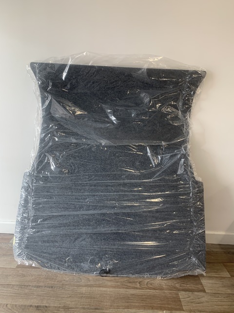

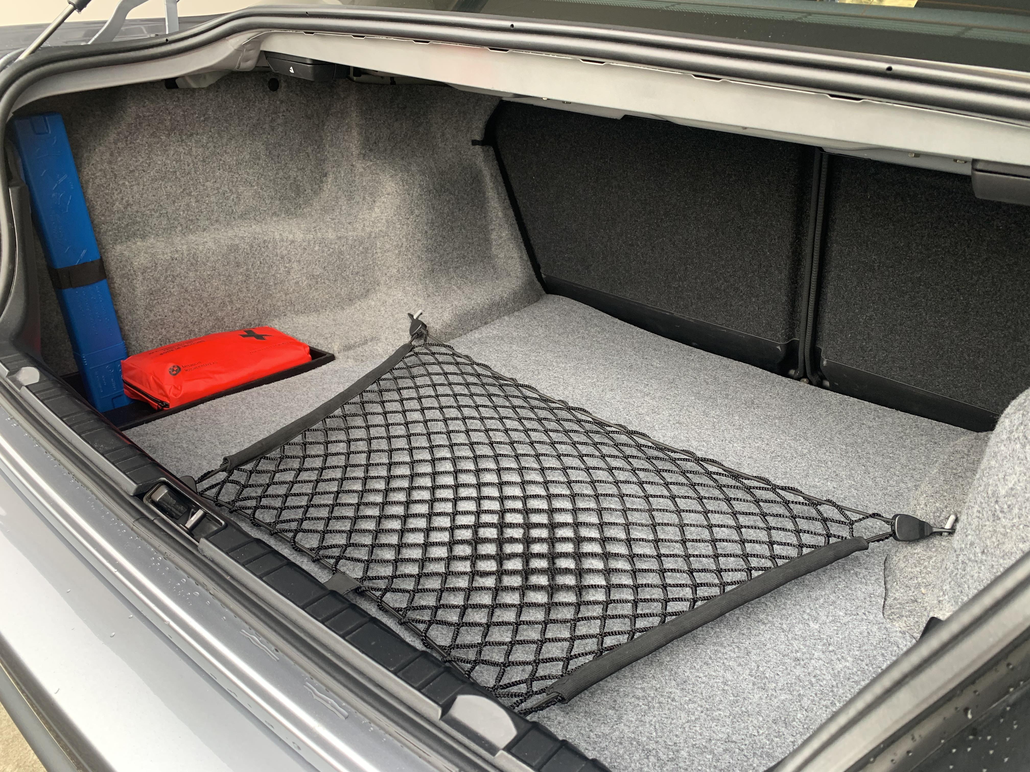

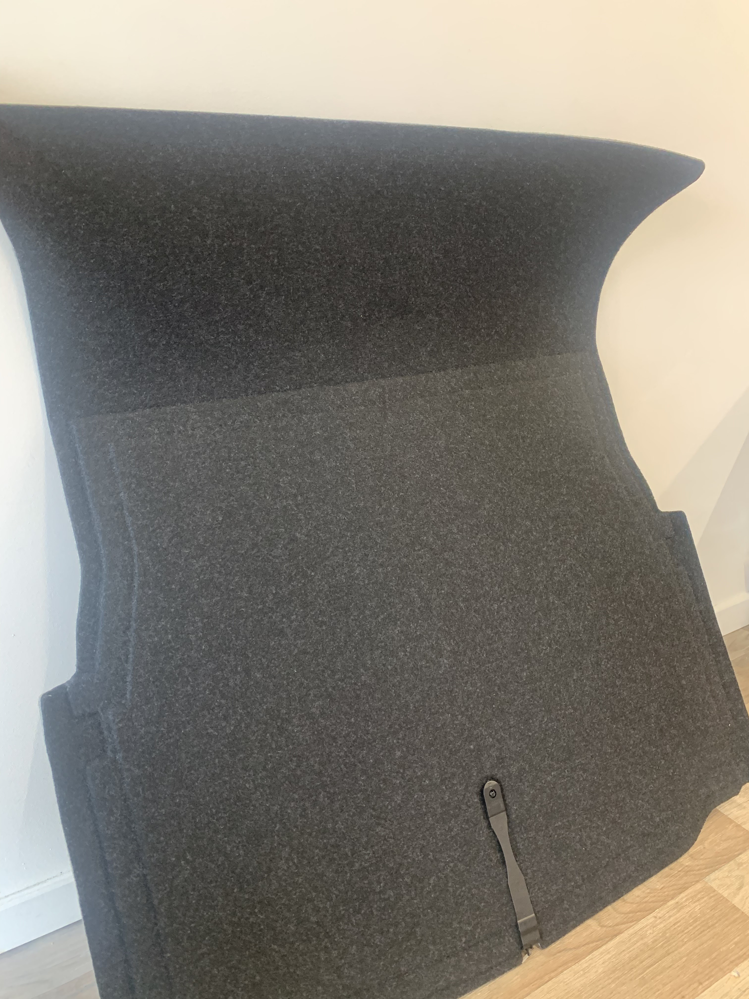

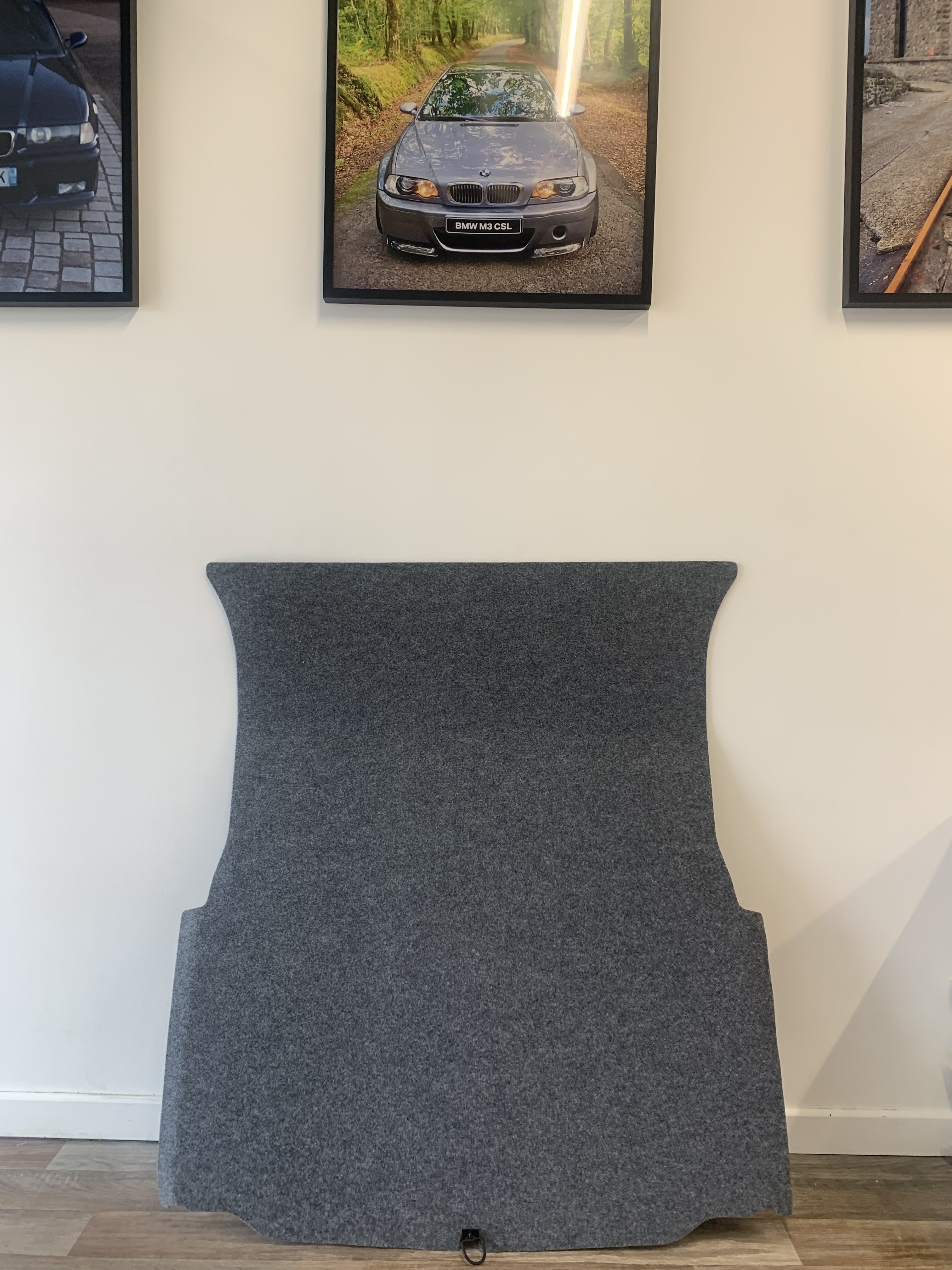

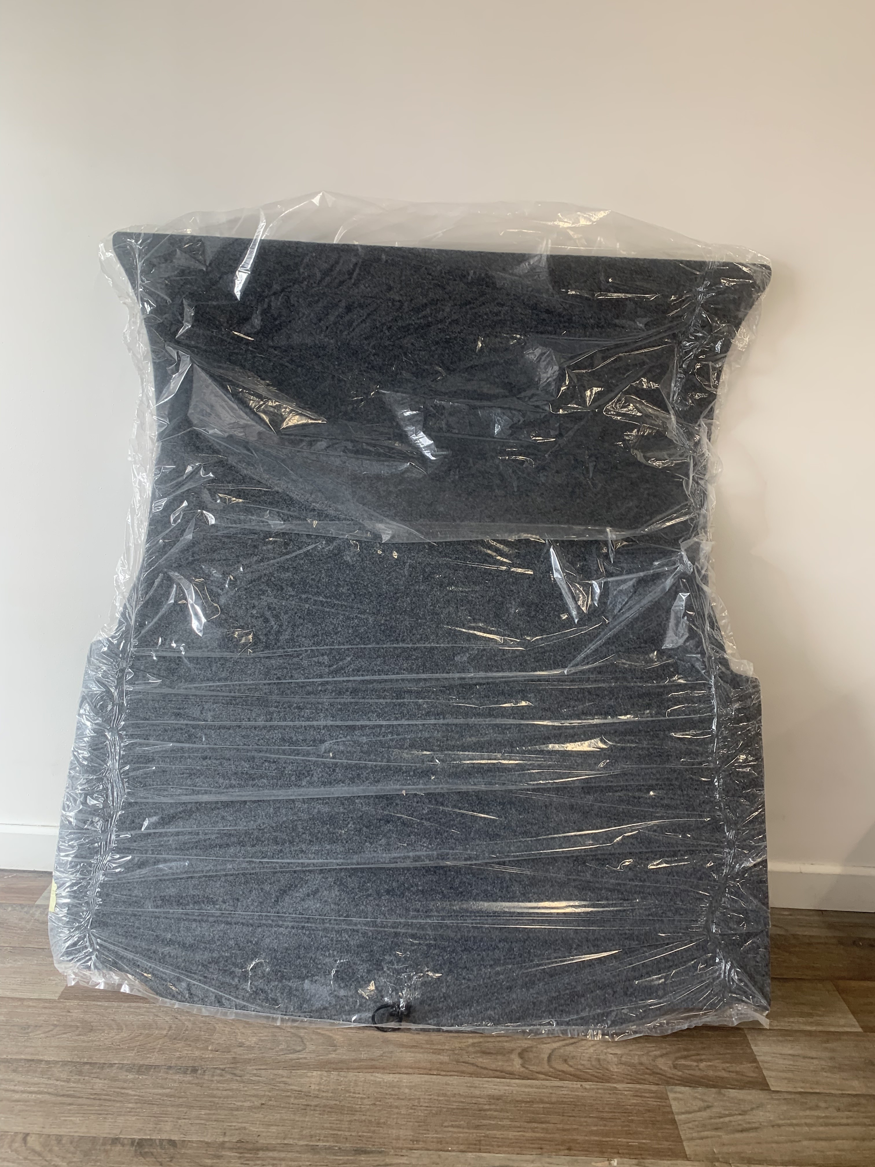

Encore une pièce qui provient de la CSL pour la ///M, il s’agit du fameux tapis de coffre en carton qui permet d’économiser tout de même 3kilos,
contrairement au tapis de coffre standard qui est en deux parties celui ci est en une seul pièce.
J’en ai profiter pour virer le compresseur d’air,les pinces de batterie et la housse ce qui fait 7 kilos au total. Quand j’aurais trouvé le support filtre habitacle on sera à une économie de poids de 10 kilos.

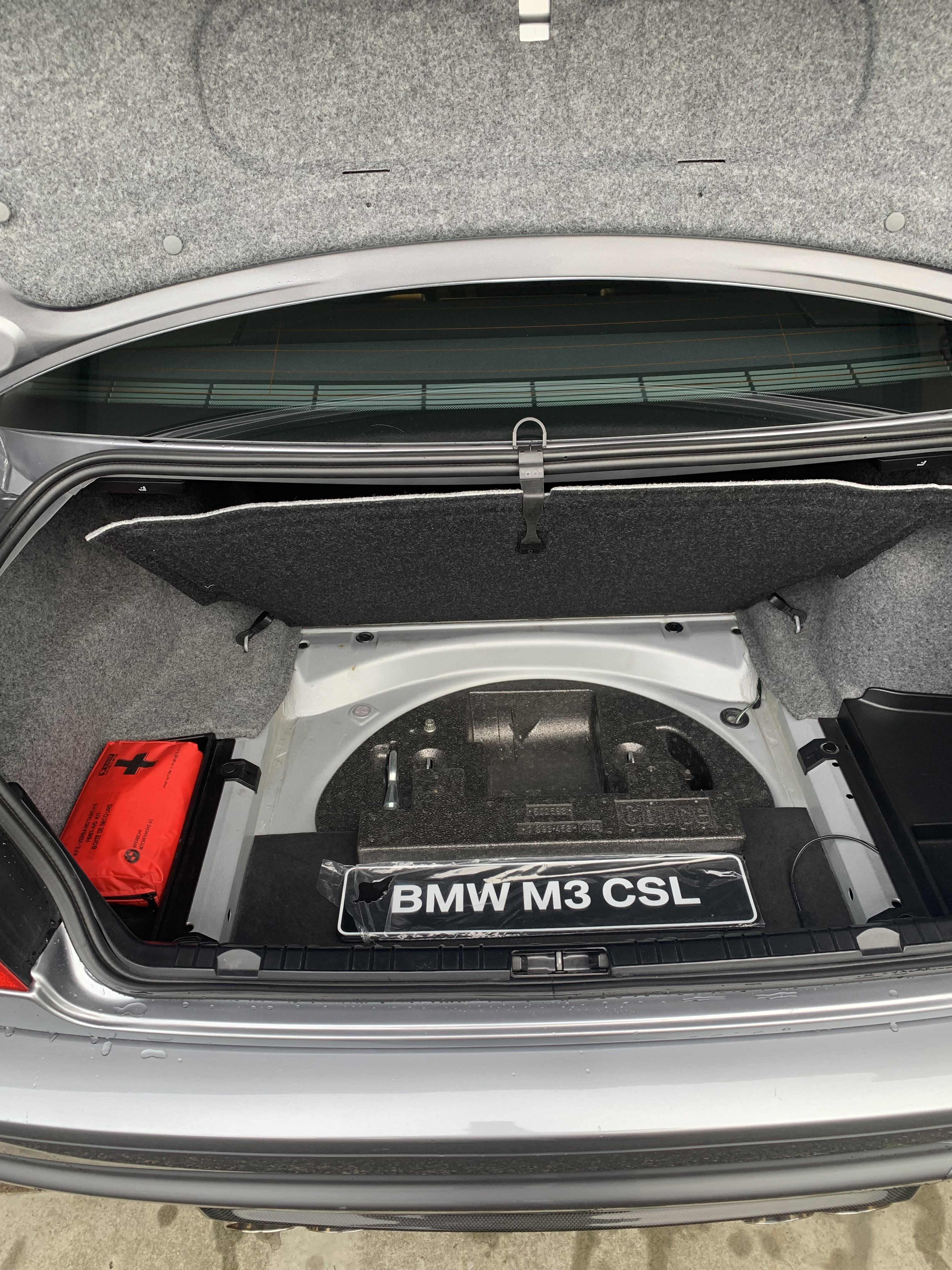

le compartiment du coffre est entièrement comme la CSL (à part le revêtement de la malle qui conserve les trous de la caisse à outils) cela comprend le tapis cartonné, le revêtement de gauche qui supprime la trappe chargeur cd, la trousse de secours spécifique à la csl. Quelques photos pour illustrer…

Jolie taf et beau résultat.
La CSL était vraiment un modèle particulier avec une recherche de gain de poids vraiment poussée :eek:
Sinon pour info, cela donne quoi en resenti au niveau de la commande de boite ?

Merci ;) oui pour une voiture de série ils sont vraiment aller chercher les kilos un exemple de faisceau électrique qui à était simplifié ce qui à permis de gagner 2.8 kilos ou encore la moquette de sol 10 kilos.
La commande de boite est juste parfaite , le débattement est bien réduit, çà vérouille trés bien et sans aucun jeu
