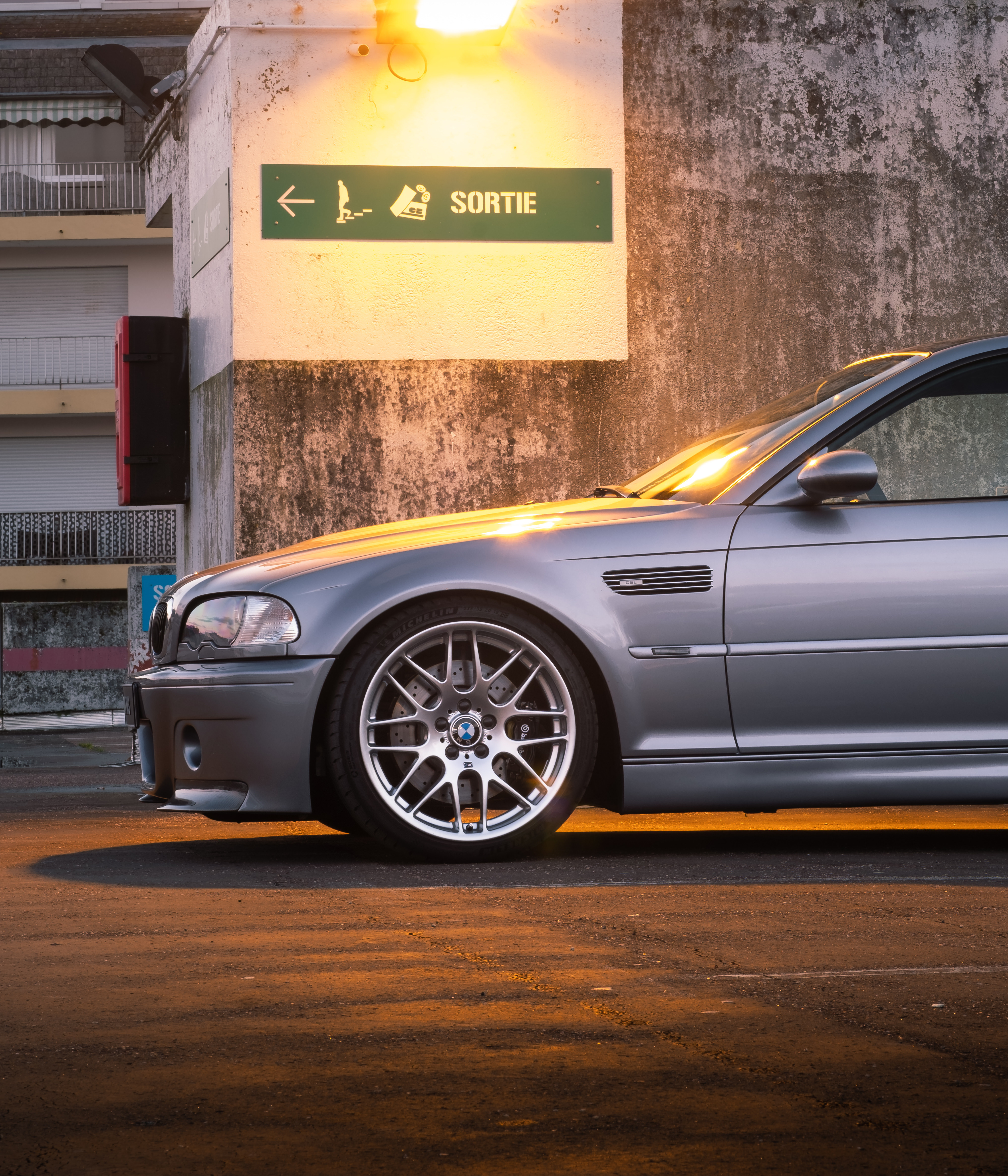

    Je partage ici quelques photos du car and coffee chez BMW Envergure Cherbourg. C’était plutôt cool de la voir en concession sous cette belle lumière 👌, ça donne vraiment pas envie de la vendre 😅
Probablement mon dernier shoot local pour la CSL, on s'est fait plaisir. Accompagné d'un ami avec une belle bleu... Voici mes préférées :
(Pour les voir en résolution max, faut cliquer dessus, le preview est dégueulasse)
Quel talent @Gabs94,  ton travail est magnifique, des photos digne d'un magazine voir même mieux. J'ai de la chance de t'avoir rencontré, t'es vraiment une belle personne et comme tu sais si tu veux passer un week-end en Normandie la porte est grande ouverte ;). En espérant que tu reviennes dans la régions plus tard :)
Magnifique !!!!
Les photos sont prises avec goût , on sent un vrais talent de photographe .
Elle me rappelle trop les photos à l'époque dans option auto sur lesquels on a tous rêvé . 😍👍

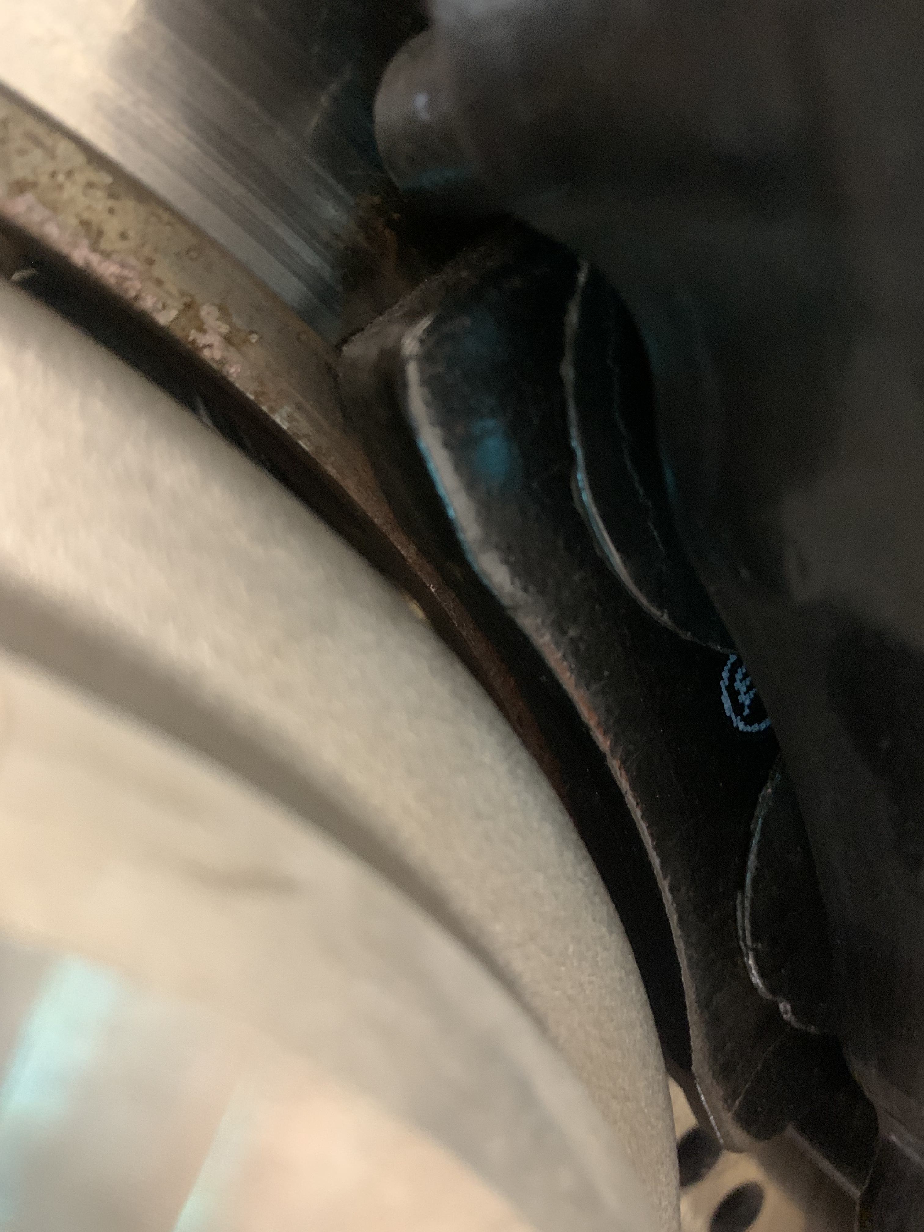

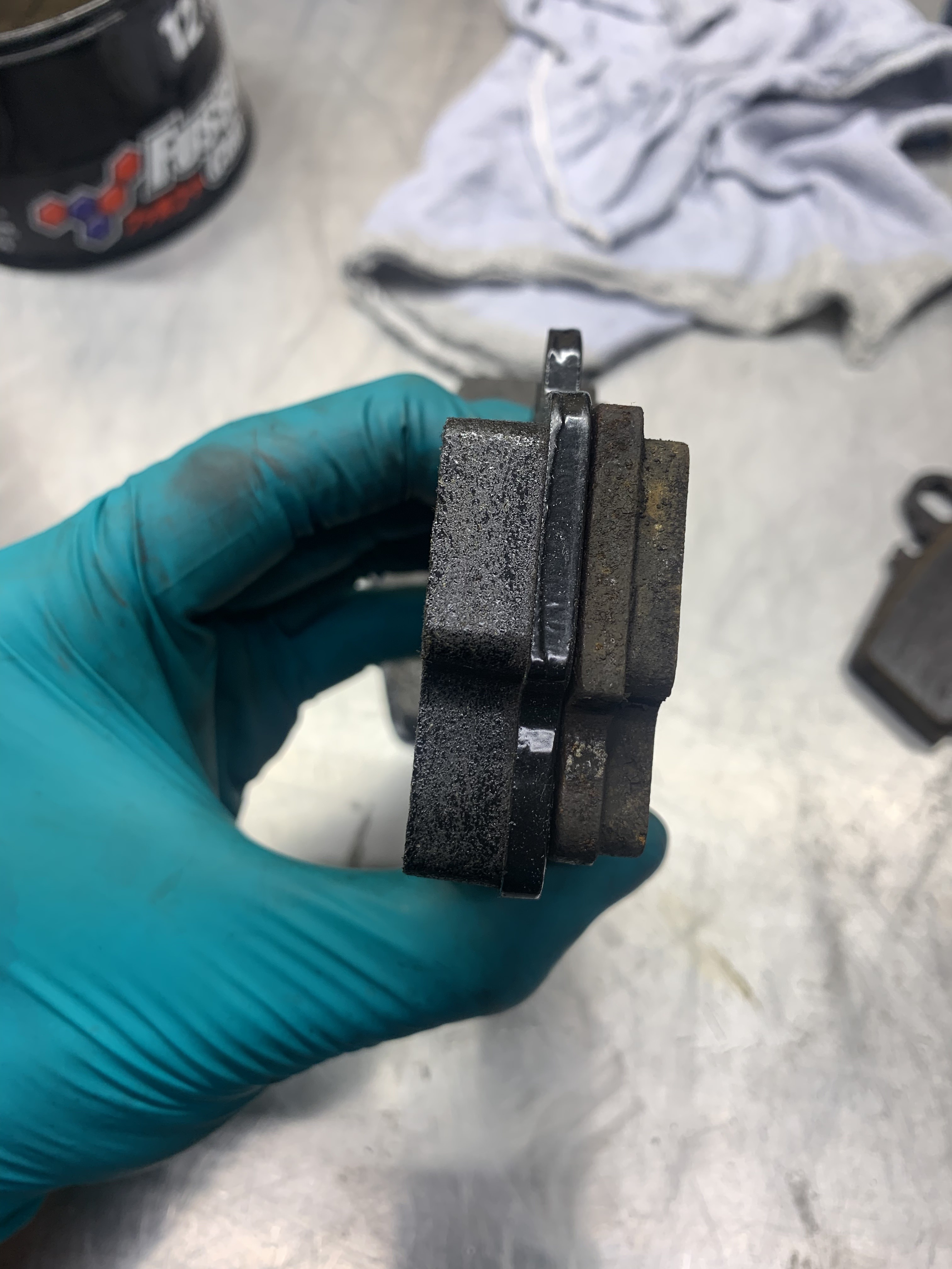

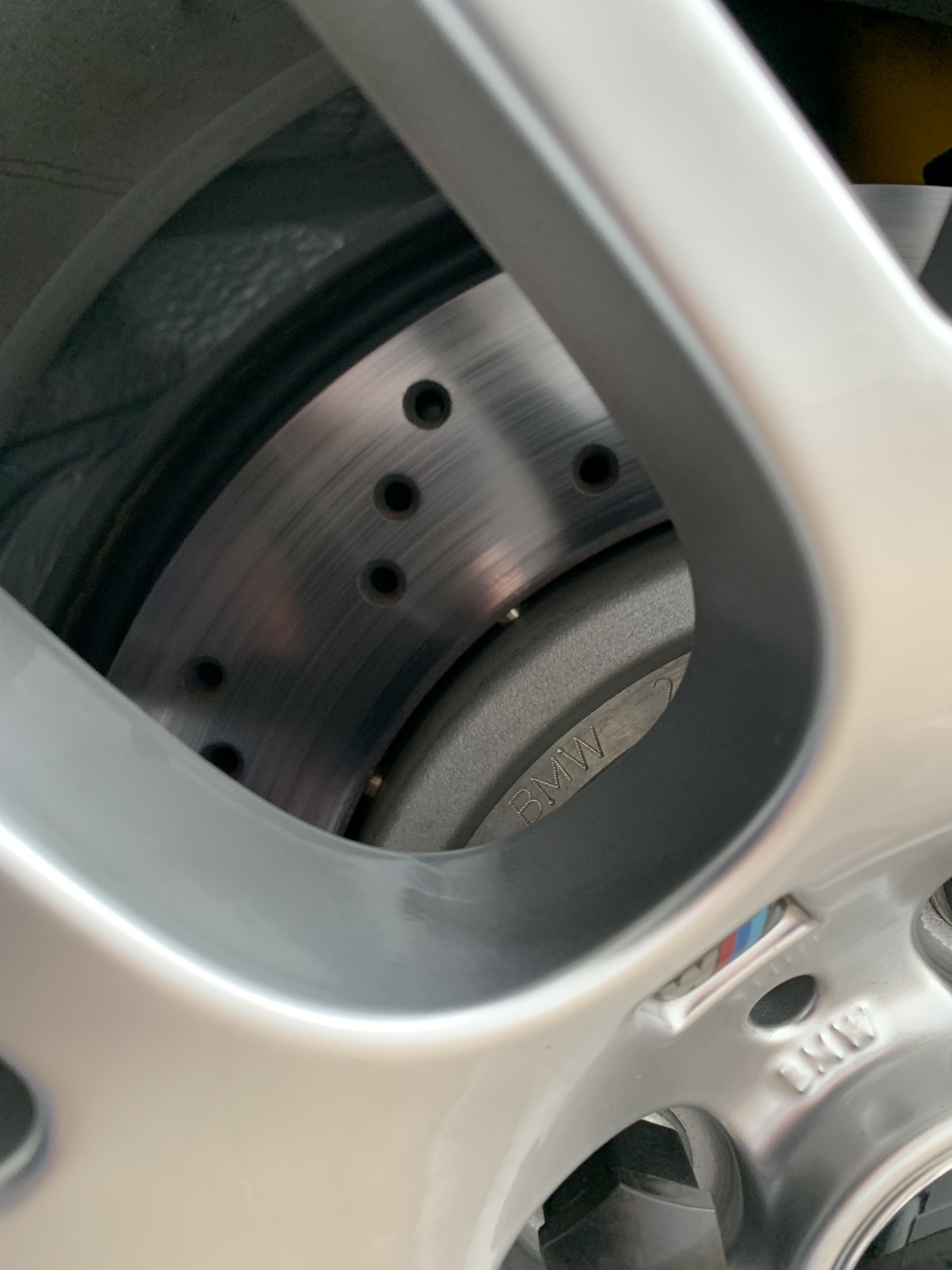

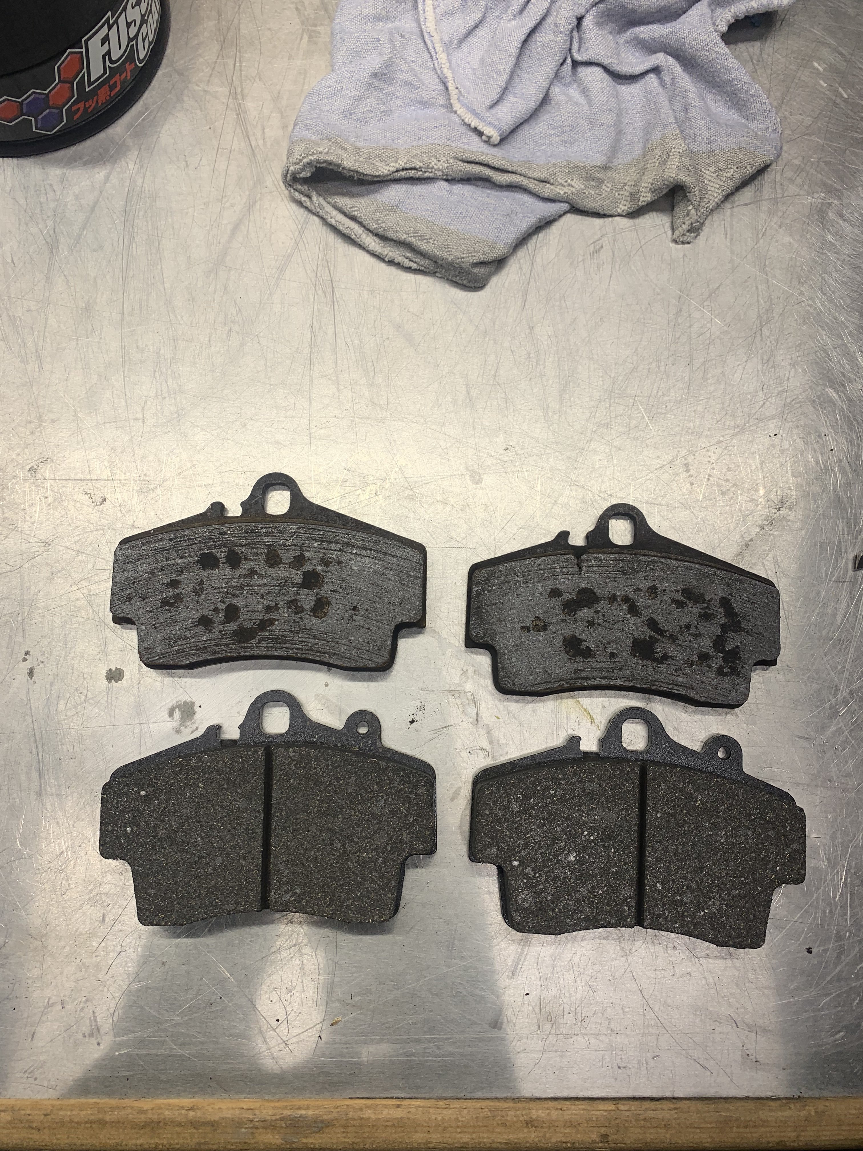

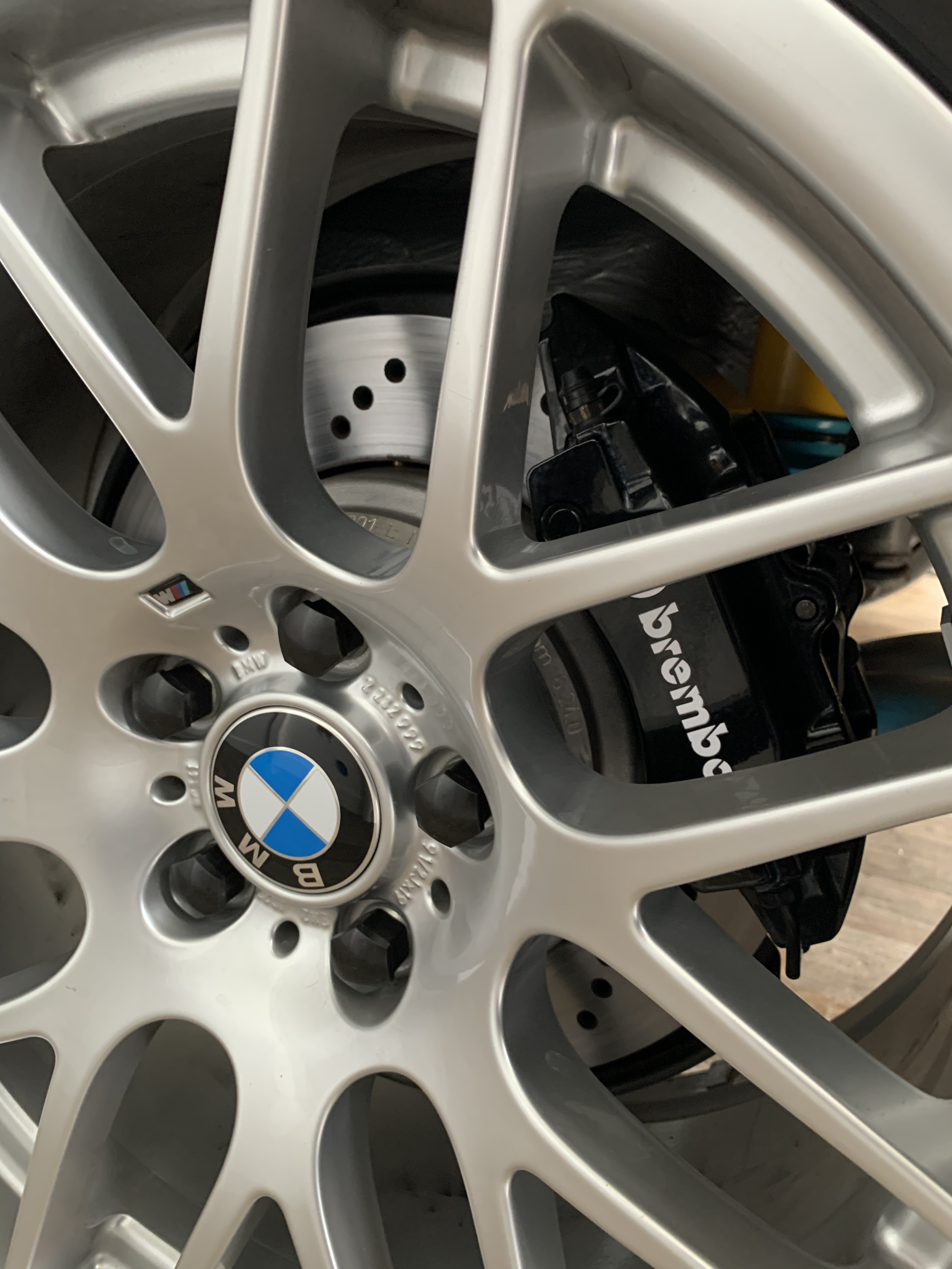

J'ai enfin reçu les plaquettes arrière Ferodo DS2500, pour la petite astuce sur un montage d'étrier arrière de 996 ou Cayman S il faut commander les plaquettes avant de la 986 2.7L, les plaquettes sont bien plus grande ce qui permet d'avoir une recette quasi inéxistante. Les plaquettes qui sont normalement montées dans les étriers de 996 laisse une recette de 6mm.
Le Freinage est maintenant plus performant pour l'utilisation que j'en ai, pour rappel 4 étriers de Porsche 996 sur disque OEM Csl avec des Pagids RS29 à l'avant et des DS2500 à l'arrière. En bref un freinage efficace qui garde la voiture bien assise.

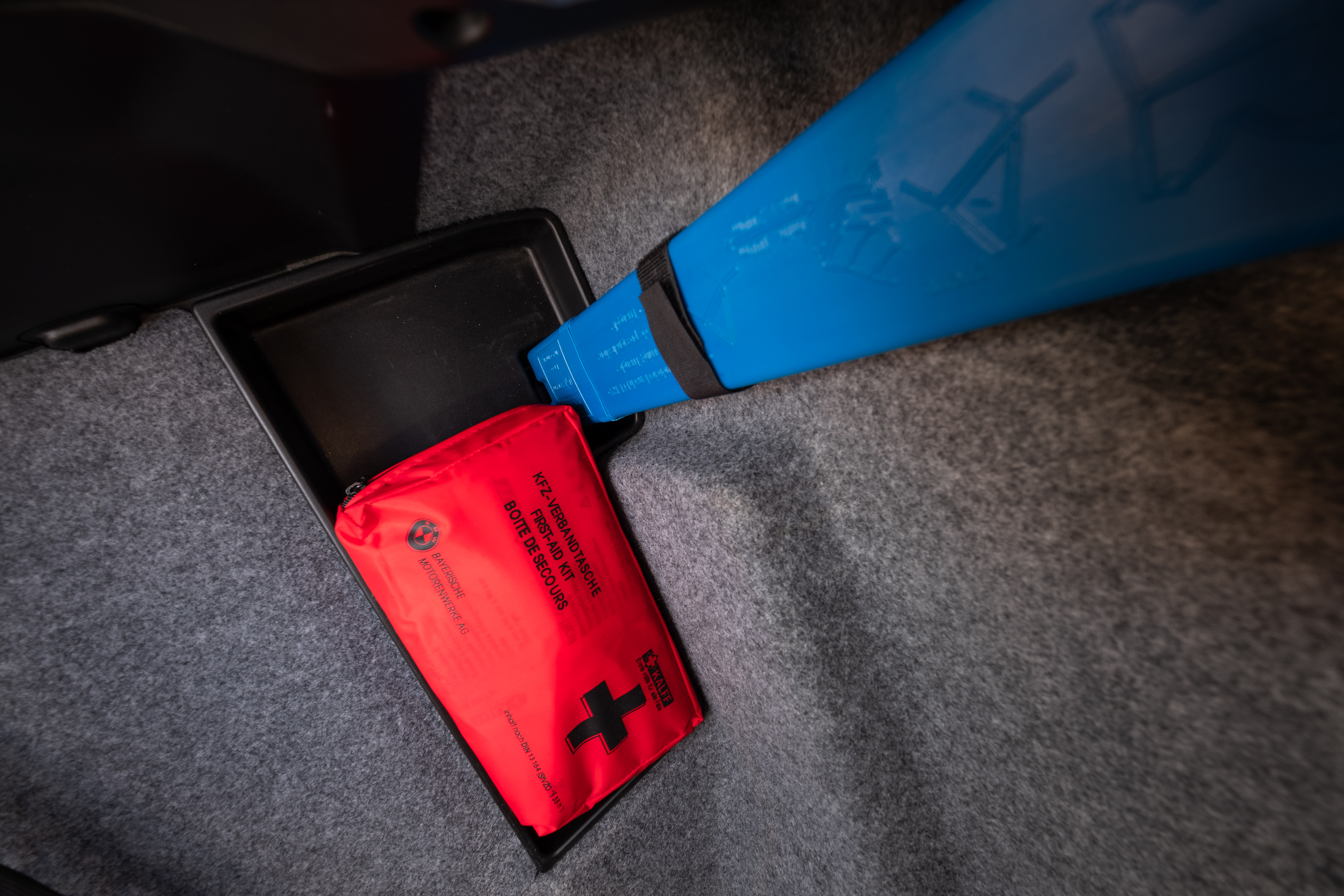

Le 13/02/2022 à 11:02, geoffrey1993 a dit :
Je suis retourné à la balance des pécheurs. La voiture est maintenant à 1390 à kilos à sec, ce qui fait un rapport poids puissance de 1390/355=3.9. Le but est de continuer à la faire maigrir sans que cela ne ce voit, j'ai pensé au support filtre habitacle de la CSL encore faut il le trouver 😄.
Mais aussi à enlever l'insonorisant sous la moquette que j'estime à une dizaine de kilos, il faut d'abord que je me renseigne si cela ne dégrade pas la vie à bord. L'idéal aussi serait de trouver la moquette fine de la CSL (9 kilos à gagner). Si vous avez des idées d'amaigrissement faite moi signe ;)
Le support de filtre d’habitacle et la cloison en dessous ne sont plus dispos en neuf chez bmw?
Pour les avoir retrofitté il y a dix ans sur ma E46, ils sont assez nettement plus légers que les enclumes d’origine…
@Quenotte il y a une pièce sur deux qui est encore disponible , il est possible d'acheter une copie en fibre sinon ;)
Il y a 3 heures, geoffrey1993 a dit :
on dirait que BMW tente une pénurie de pièce afin de filtrer la clientèle ...
s'en survirera un belle augmentation afin de dissuader les tuners de ponctionner les stocks ...
j'ai bien analysé leur politique ... ils ont fait pareil sur 2002 , e21 , E30 et E36 ...

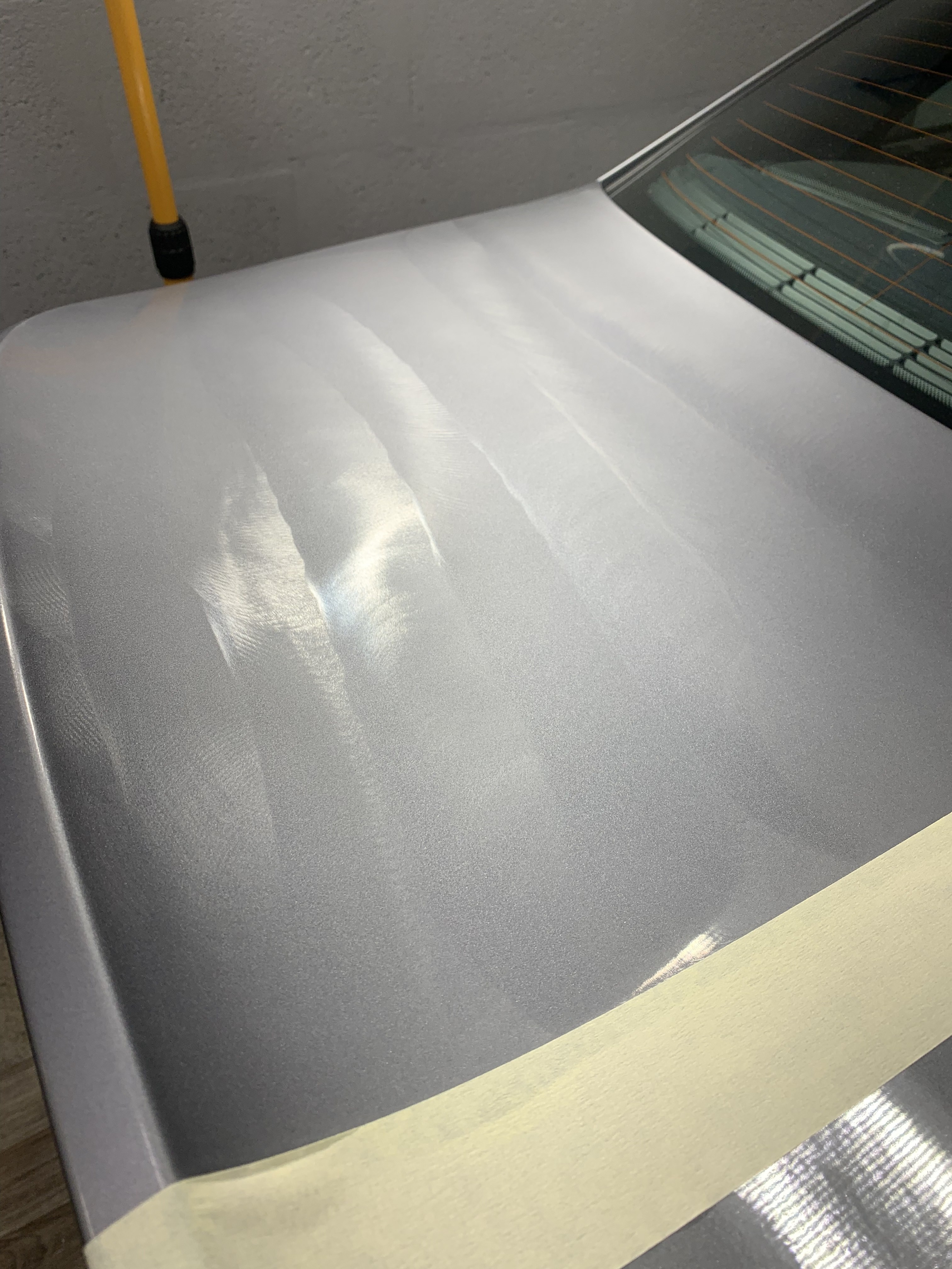

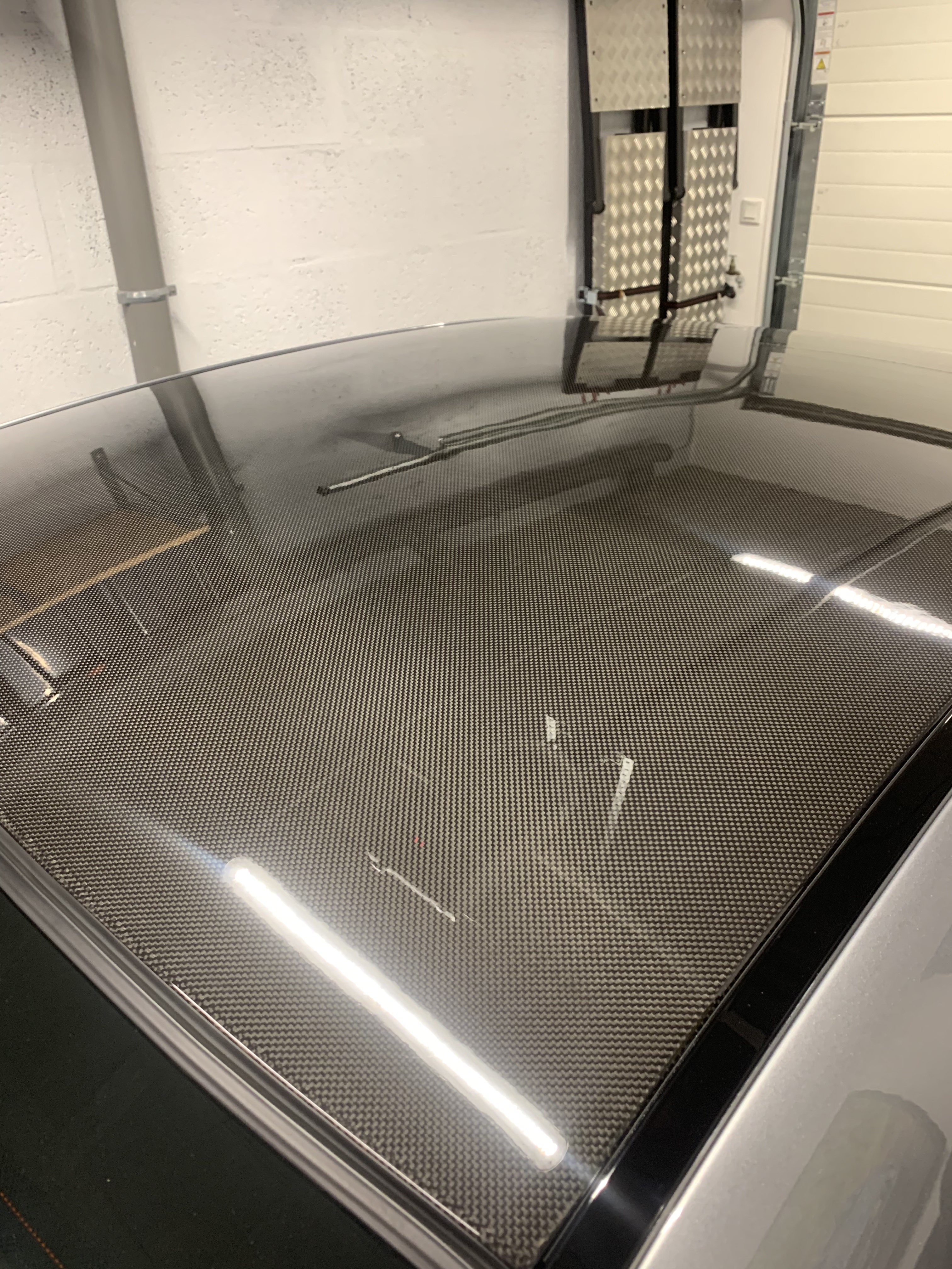

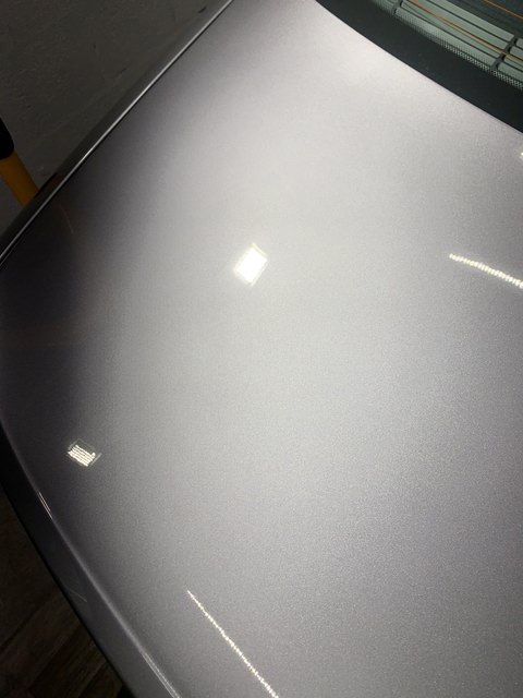

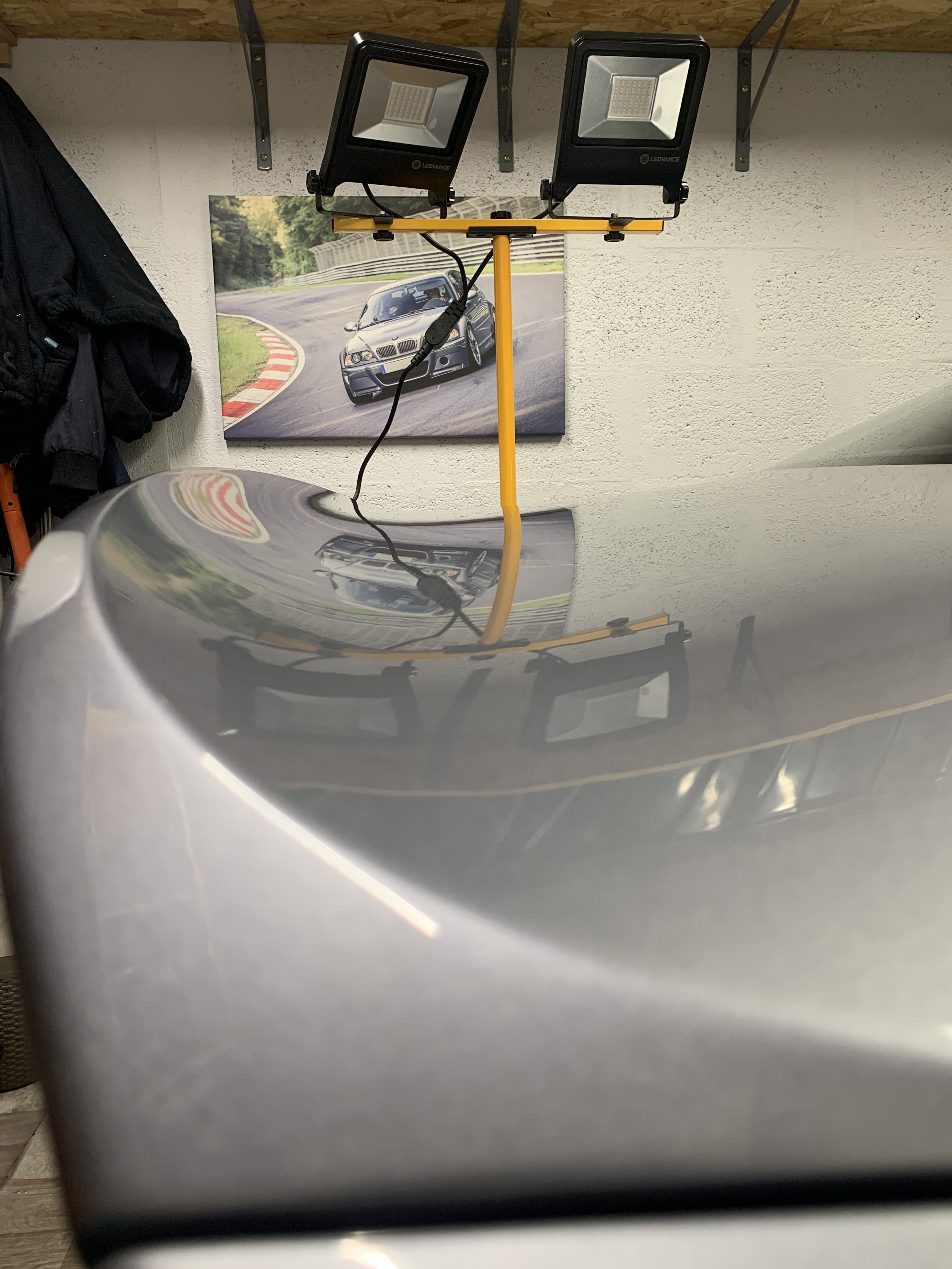

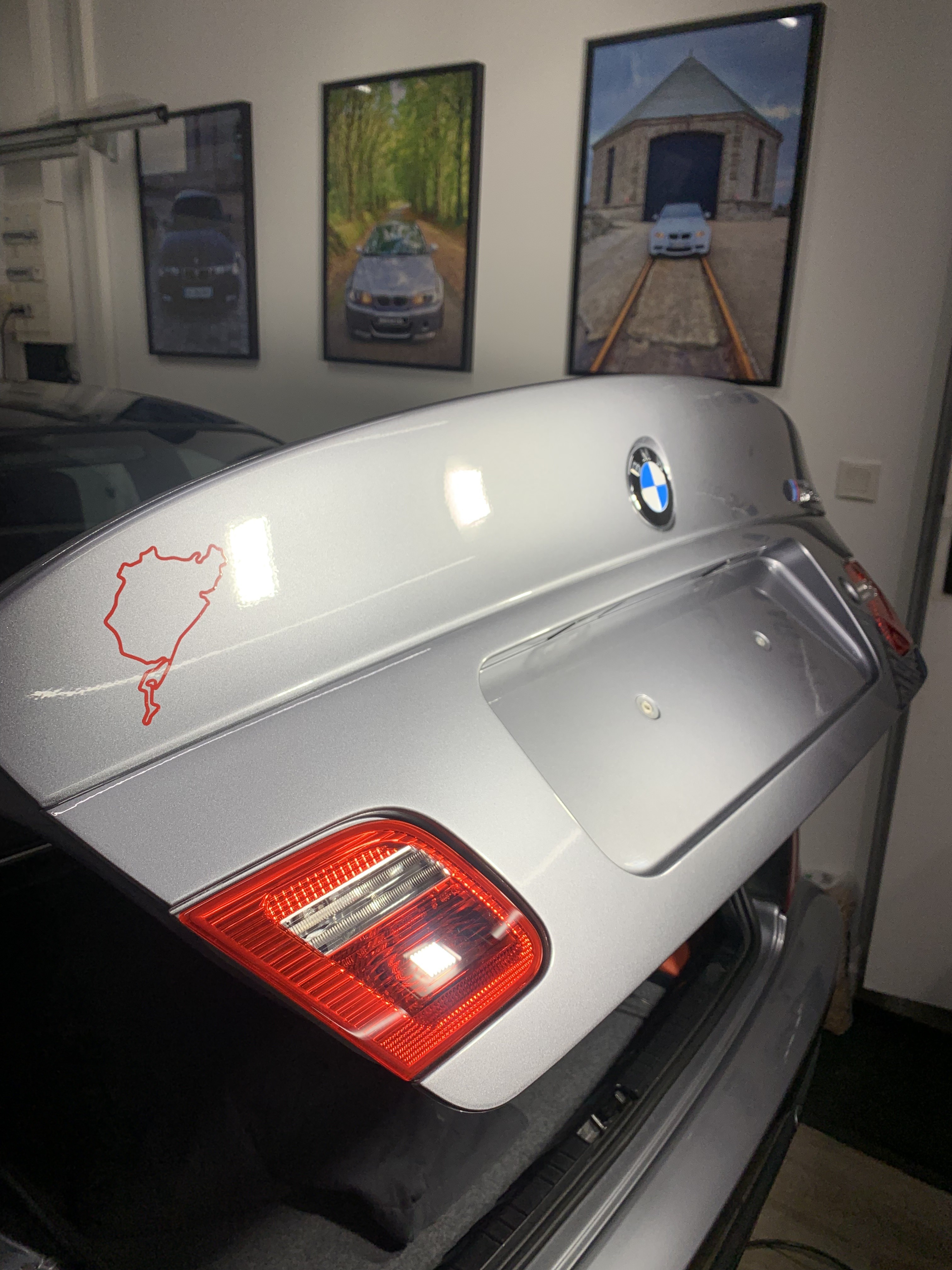

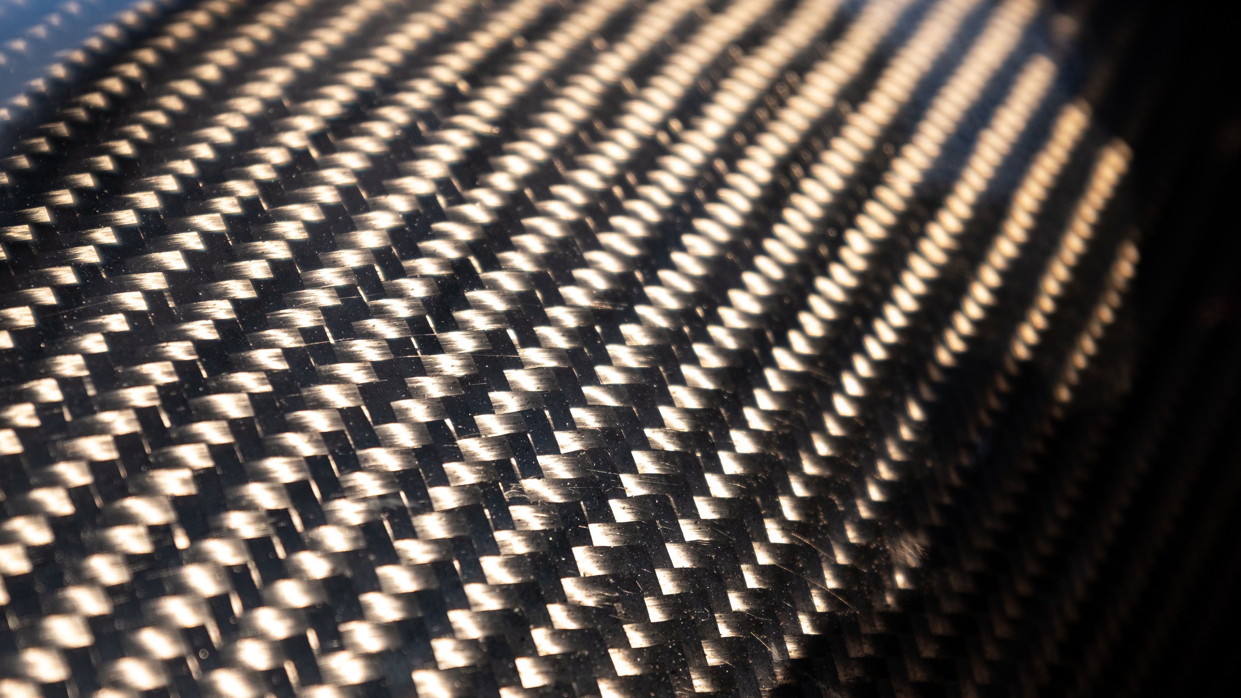

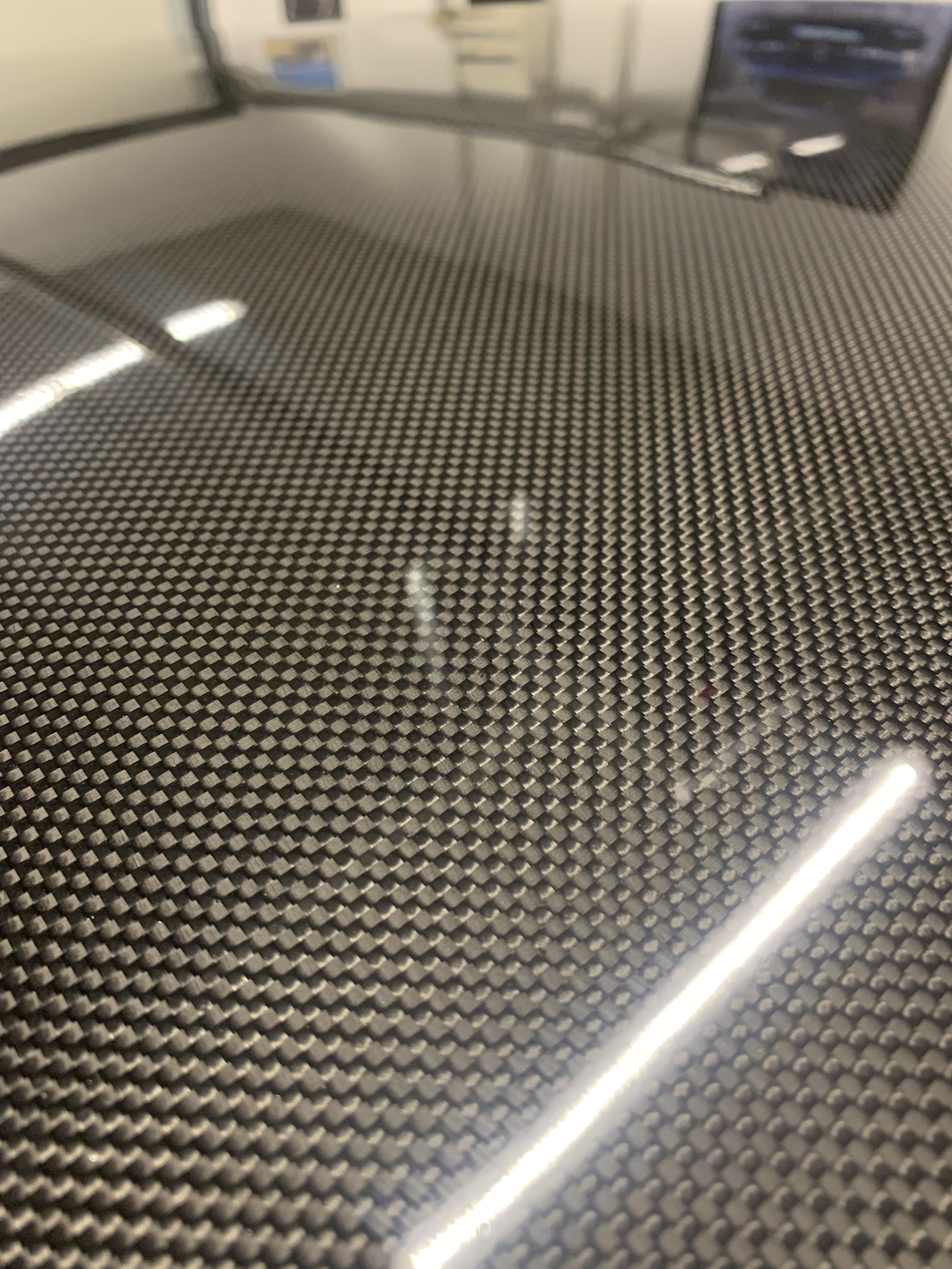

Après l’étape de lavage et décontamination je me suis lancé dans l’étape de polissage.
la voiture était dans l’ensemble propre mais je voulais pousser le vis un peu plus loin. Le toit en carbone est vraiment bien revenu, le carbone avait bû le vernis ce qui donné beaucoup de rugosité, à présent il est transformé
Pas évident de prendre les défauts avec l’iPhone.
Je poserais une cire synthétique soft99 de chez fusocoat.
Modifié par geoffrey1993

Il y a 6 heures, geoffrey1993 a dit :
Salut @geoffrey1993,😉
Rassure toi , même avec ton tel on voit bien que le résultat est splendide , félicitations . 😍😍
Par contre , à force de pousser aussi loin l'embellissement de ton auto , elle va finir en expo . 😍👍👍
