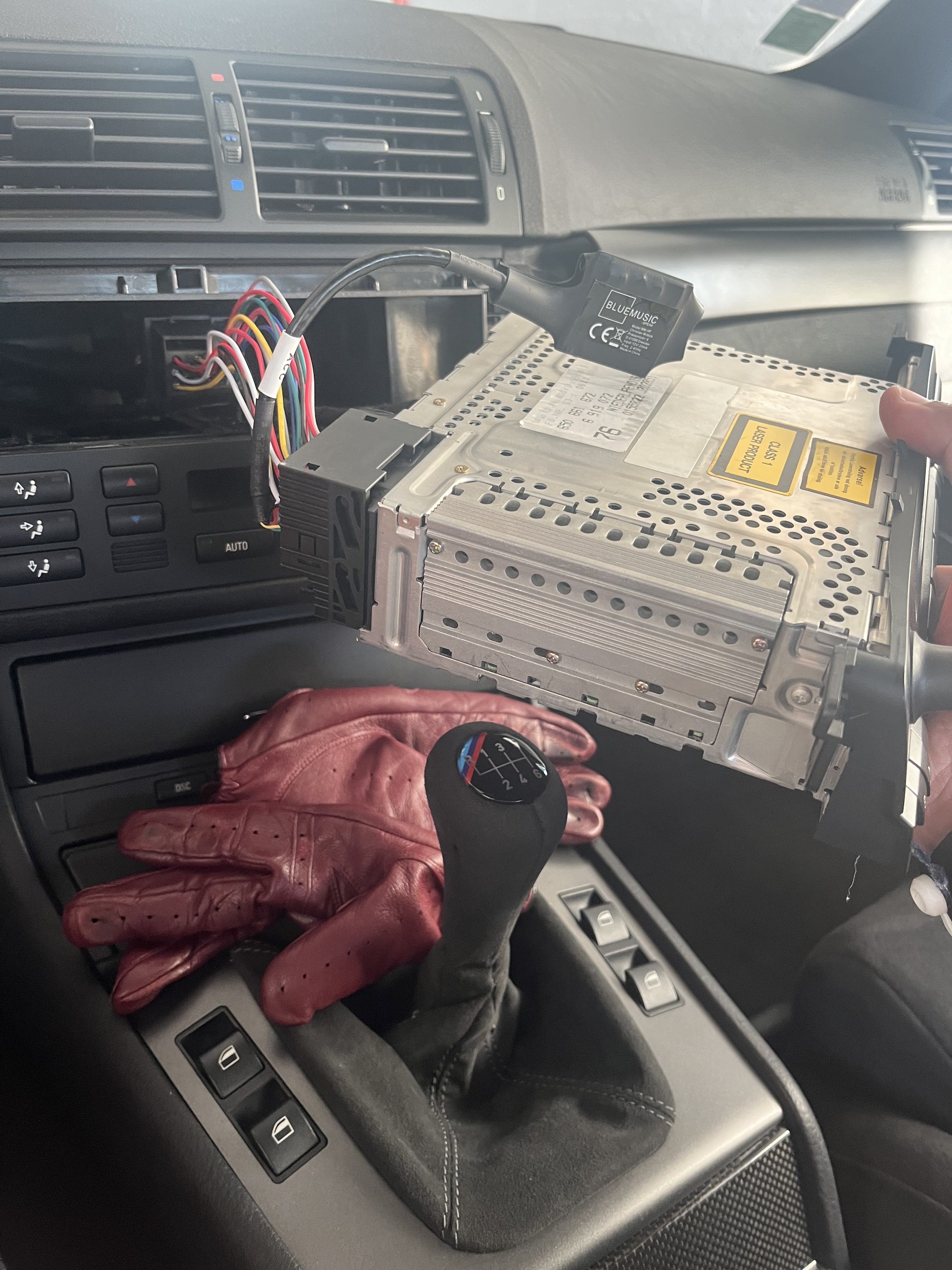

Installation d’un module bluethoo commandé sur Amazon de la marque bluemusic, rien à dire sur la qualité sonore  et la facilité à ce connecter

il y a 36 minutes, geoffrey1993 a dit :
😎 cool …facile le branchement?
cela te permet d’avoir quoi exactement?
Il y a 11 heures, geoffrey1993 a dit :
Tu aurai un lien stp cela m intéressé 😉
Merci 👍🏻
l espèce de micro tu l’a pas mit ?
@Simbaseb non, je le mettrais peut être plus tard , je téléphone très peu au volant
Il y a 4 heures, geoffrey1993 a dit :
Mon autoradio est le modèle avec CD ça passe ou pas ?
@Simbaseb oui, c’est celui qui est monté dans la mienne
Parfait on commande alors merci du conseil 😉
@geoffrey1993
En début de ton post,tu avais mis un autre modèle dans le coffre pourquoi tu as changé ?
Pour lever l autoradio, on enlève le cache du dessus et les deux vis rien de plus?
Il y a 3 heures, Simbaseb a dit :
@geoffrey1993
plus les baguette de btg et raz du volant de mémoire pour acceder aux vis
J’ai repris l’ancien module pour le mettre dans le x5 de tout les jours,
ensuite j’ai voulu acheter ce module pour la E36 mais pas de chance , il est compatible avec d’autre type d’autoradio ( du coup je l’ai envoyé en Estonie pour intégrer le bluethoo directement dans le poste)
donc j’ai repris le module qui ne fonctionne pas dans la E36 pour le caser dans la E46
pour le coup toutes mes voitures sont équipées du BT

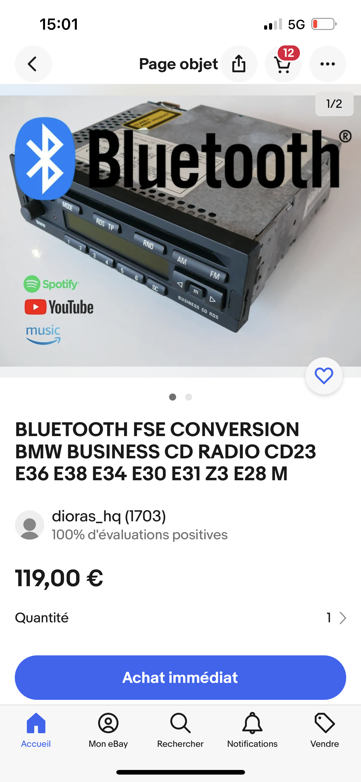

Ha ca m'intéresserait bien d'en savoir plus sur la mise en place du Bluetooth sur la E36
Le module n'est donc pas compatible avec le CD43 ? comment ca se passe pour la mise en place en Estonie ? Tu as un contact, une adresse, délai et prix ;)
Il y a 3 heures, mirmir59 a dit :
Le mien etait passer par lui par ebay
Il y a 8 heures, mirmir59 a dit :
il est compatible pour les autoradios buisness CD RDS et reverse RDS,
Oui, j'ai un contact sur Instagram (bmwradios:
pour le remplacement de l'afficheur, l'installation d'un bluetooth sur la fonction AM ( toutes les autres fonctions sont conservés y compris chargeur CD), le kit main libre et la commande du smartphone via les touches de l'autoradio. J'en ai eu pour 200e frais de port compris.

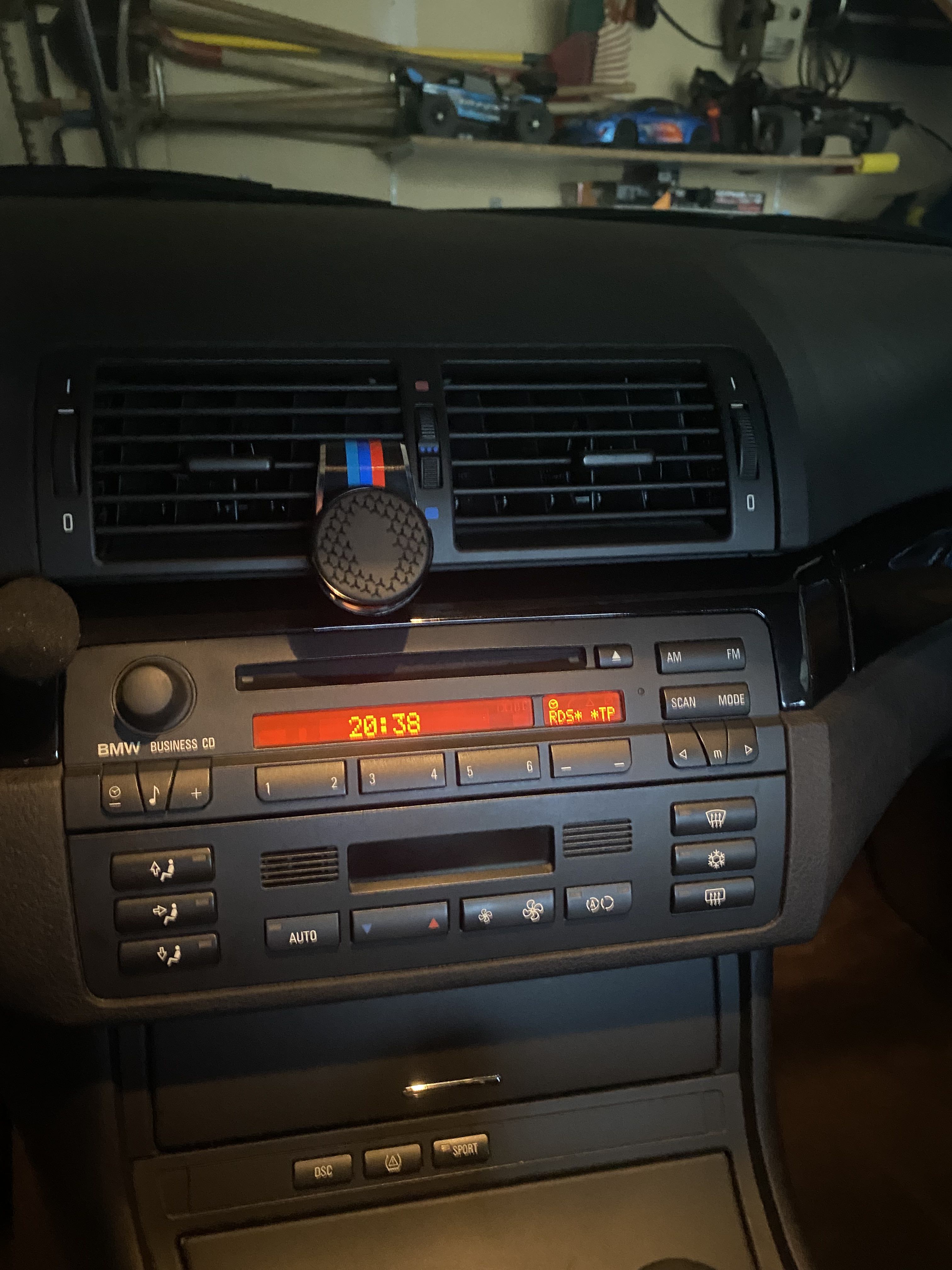

Ça y est je l’ai monté, le Bluetooth fonctionne super j’ai enfin la musique du téléphone. En revanche j’ai un petit blême quand je coupe tout l’autoradio reste allumé la radio se coupe mais il reste sur l’écran en photo. Que dois-je faire il me semble pas que c’était comme ça avant
Obliger de l éteindre avec le bouton et pas au contact ….🧐
C est bon c est le fil du micro coincé et pincé qui merdait …refait et là c’est bon 😉
merci encore pour le tuyau elle a rajeunie ma vielle 😂
