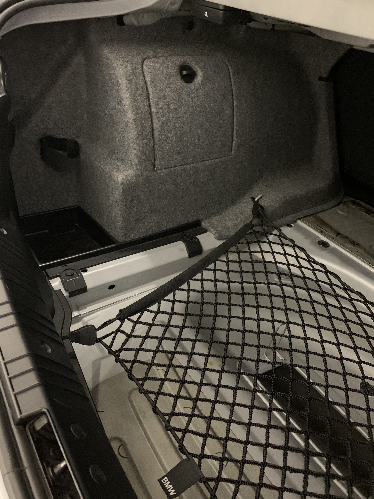

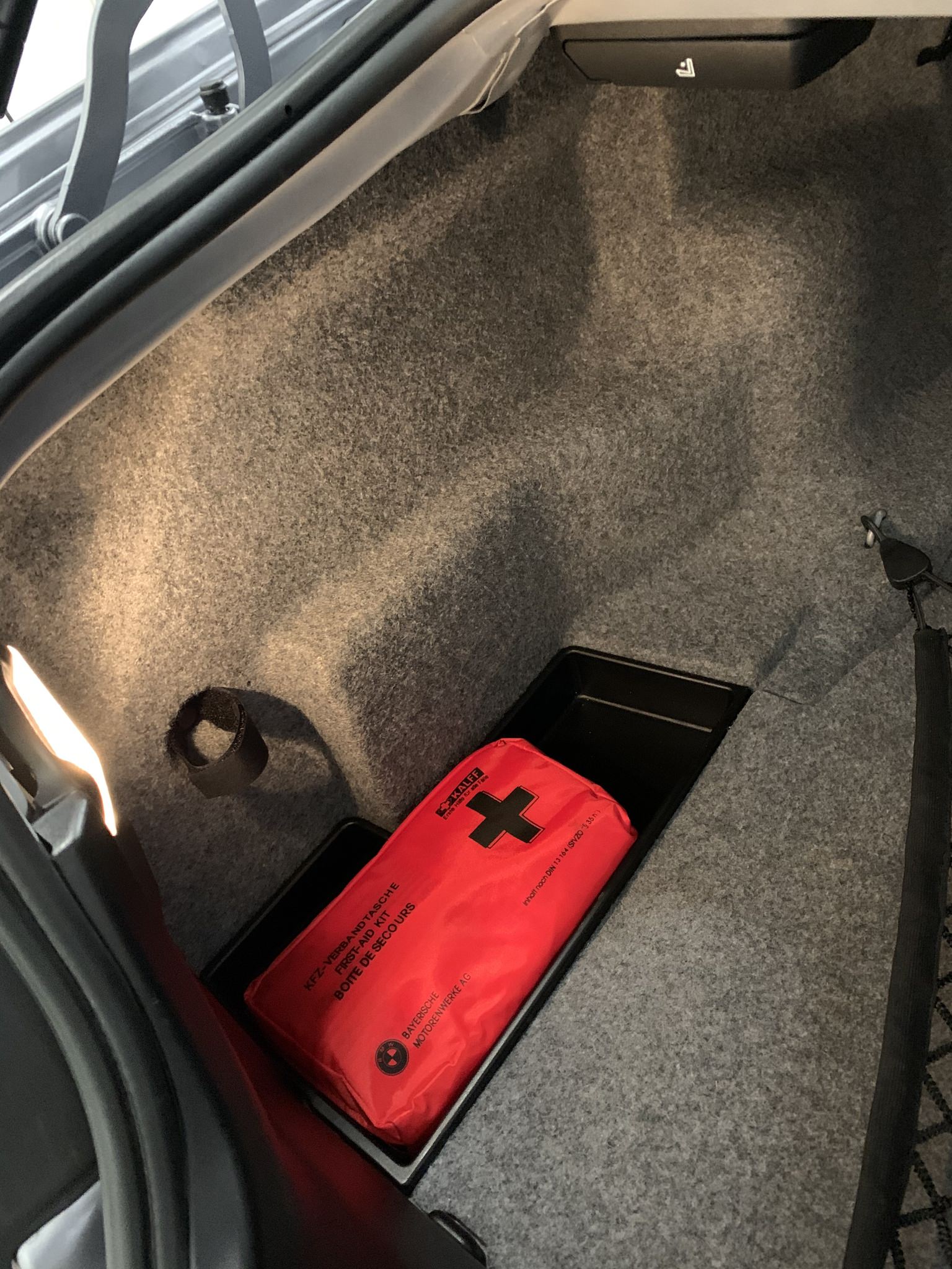

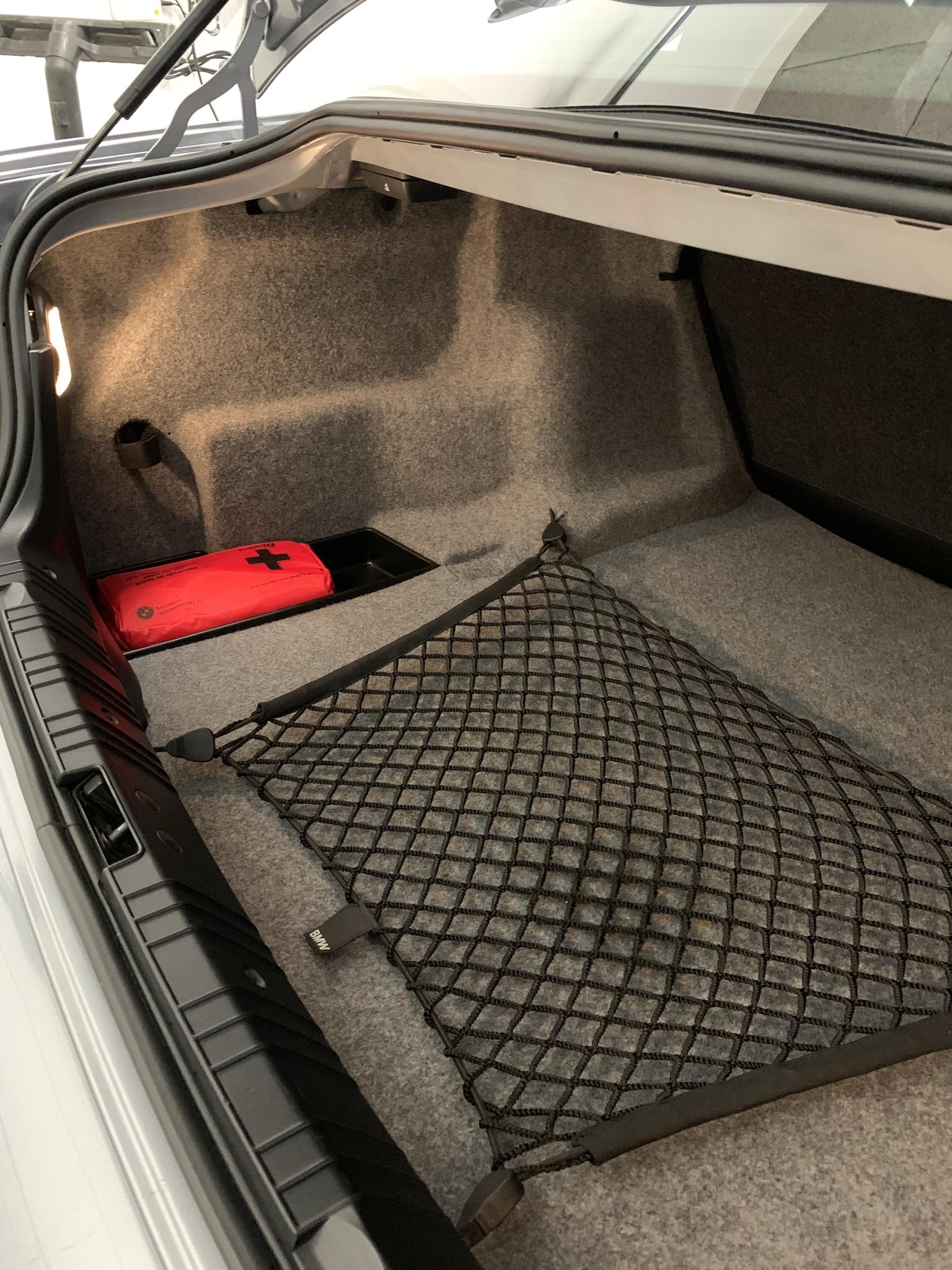

Montage du compartiment gauche ainsi que la moquette de la CSL
Cela fait une belle  différence sur le volume du coffre

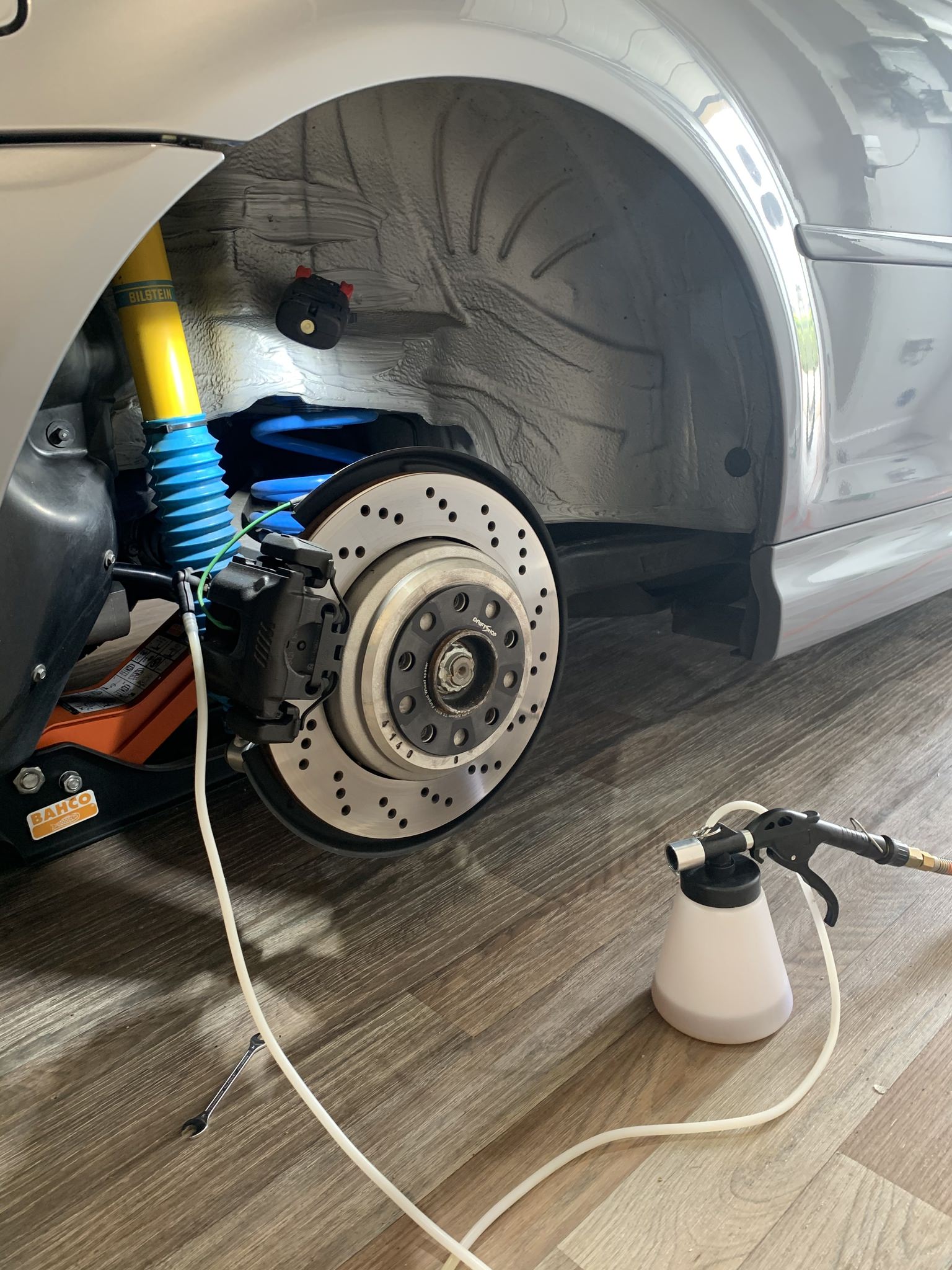

j’ai viré les tétons afin de gagner du carrossage et réglé les pss10 sur 9 à lavant et 7 a l’arrière, je vous donnerai mon ressenti ?

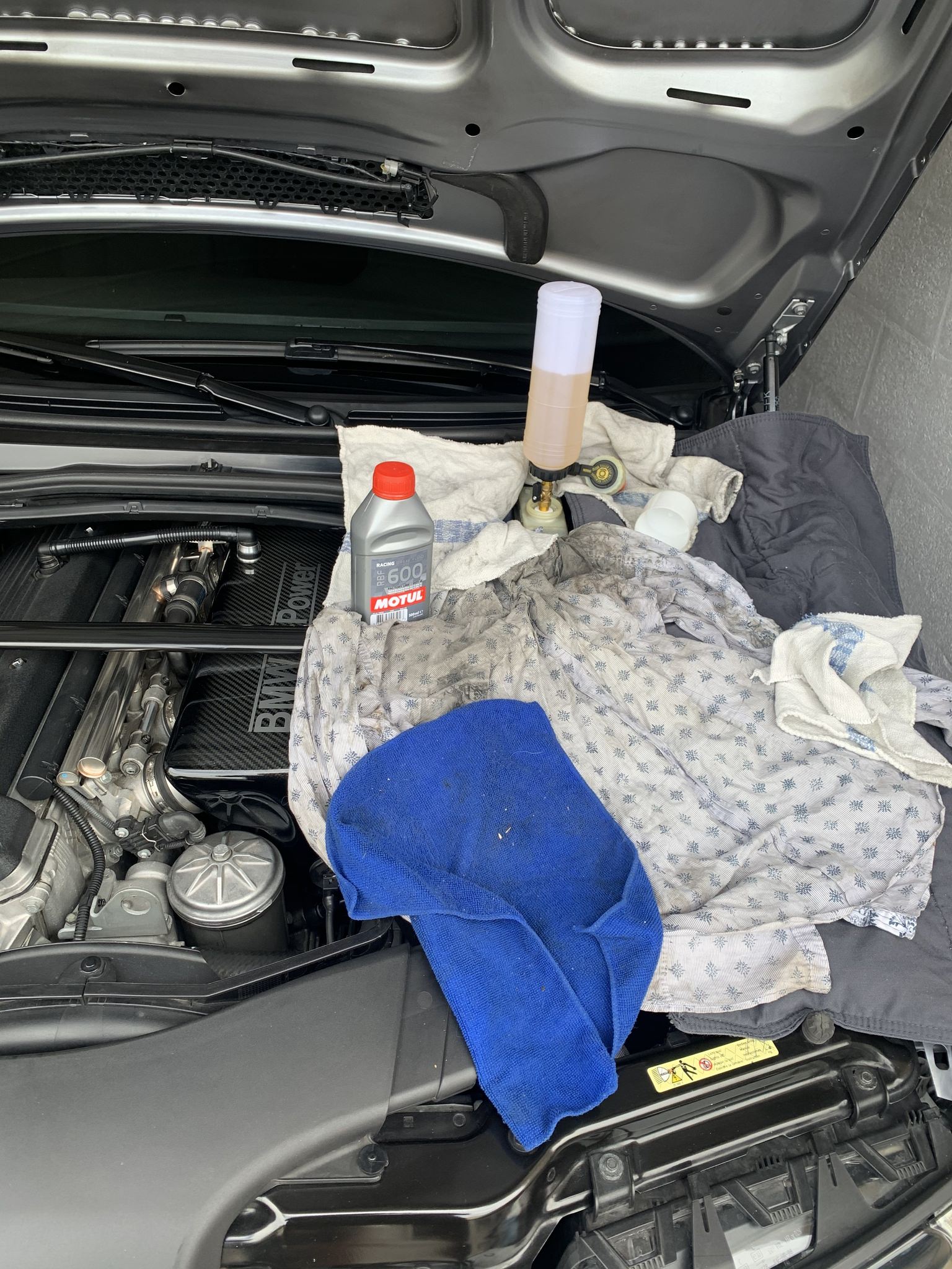

et puis j’ai finis par purger le circuit de freinage au rbf600

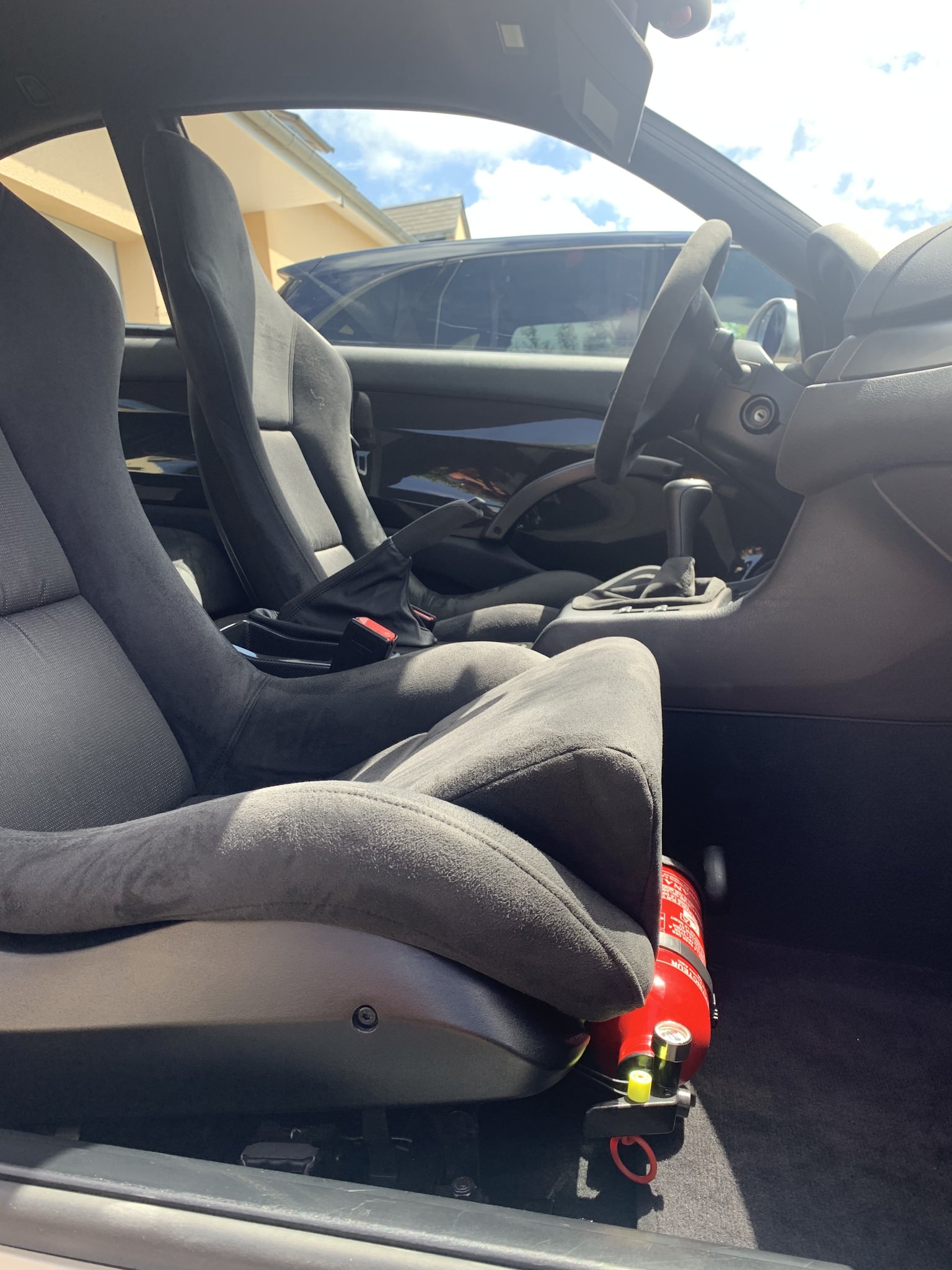

Ha si j’ai oublié, l’association qui organise la sortie circuit demande un extincteur obligatoire dans le véhicule, j’ai réussi à l’intégrer sous le siège passagé
Modifié par geoffrey1993
L'installation de l'extincteur est super propre. Tu me feras la même sur les SPG :nickel5:
Pas de soucis @Gabs94 il n’y a rien de compliqué
Super propre comme d'habitude ! Beau boulot ?
