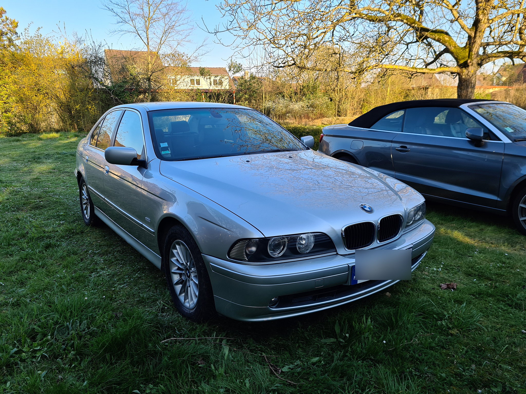

Comme certain d'entre-vous le savent, je suis en recherche d'une petite perle, une M5 E39.
Oui y'a des salauds qui ont pourris mon topic avec des E60 d'où cette horrible photo. :W
En attendant de trouver une M5, je me suis fixé pour objectif de remettre à niveau une E39 525i que je viens de récupérer. Je profite du confinement pour bosser dessus.
Je sais, c'est pas une ///M, du coup je suis planqué dans le bistrot pour pas le faire taper dessus. :mrgreen:
Je vous propose donc de vous partager cette remise à niveau, certains éléments sont communs à toutes les E39 donc pourrait peut être servir à d'autres.

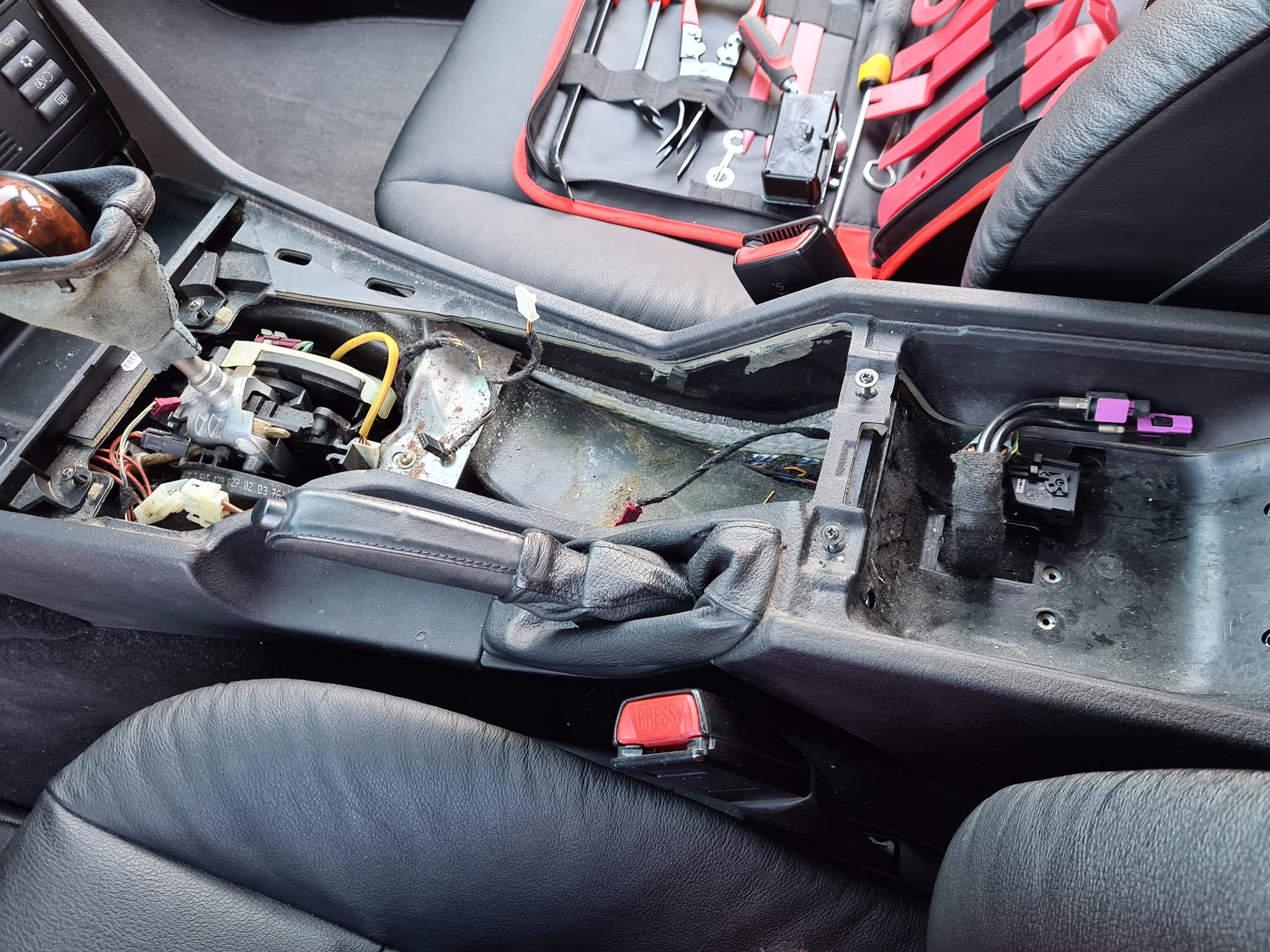

Aujourd'hui, on démonte les inserts.
Dingue la crasse qui se glisse avec les années.
Si tout va bien, réception et montage des inserts demain.

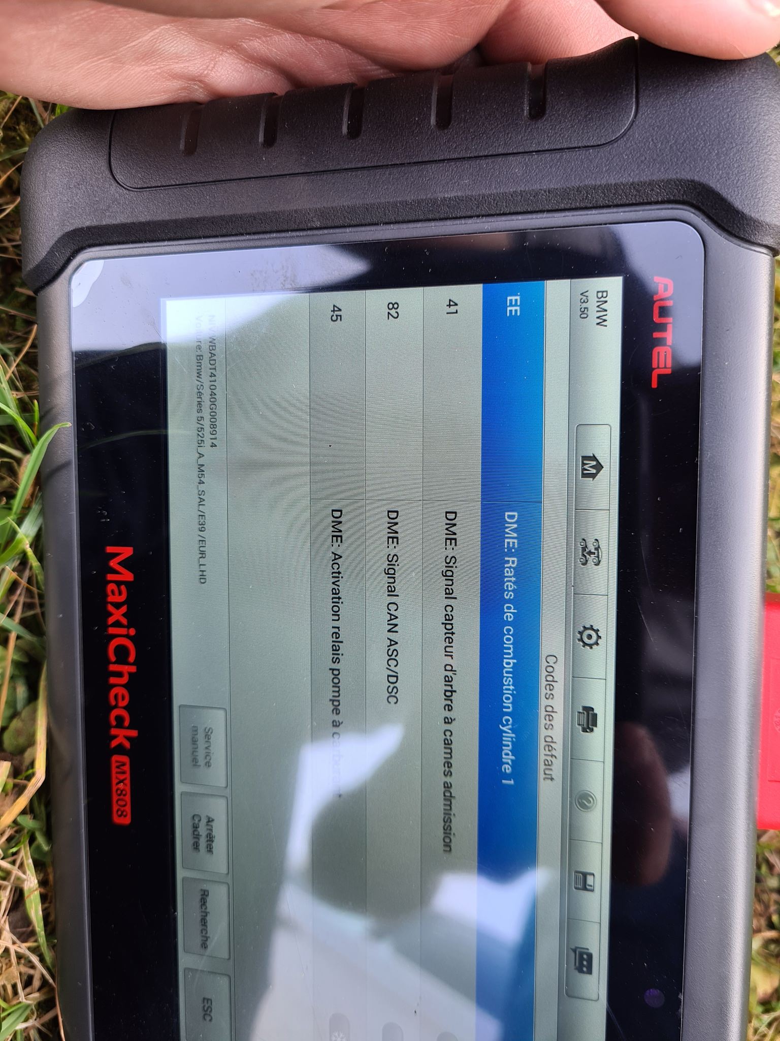

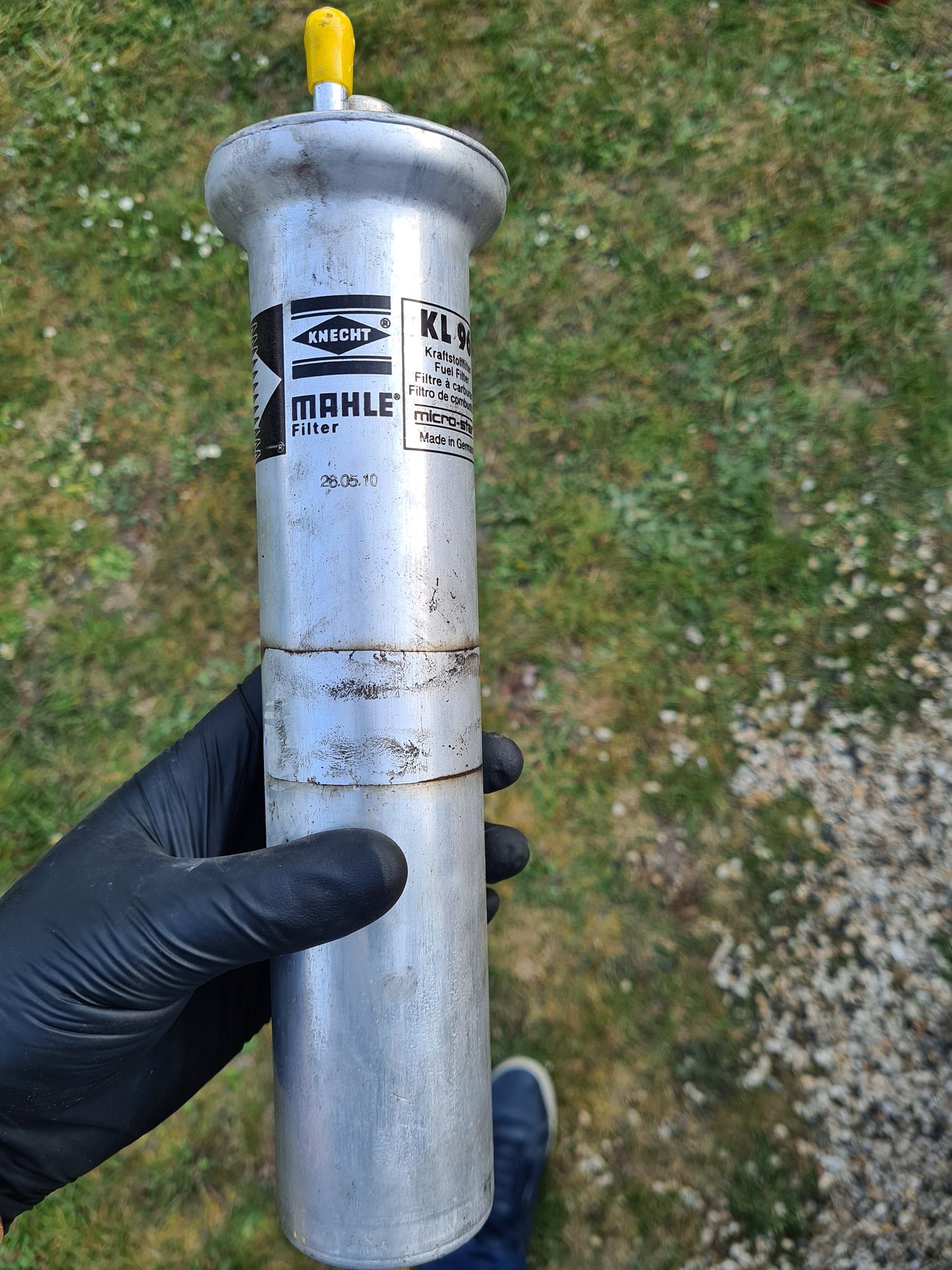

Je continue dans mon diag de panne.
Donc après avoir rouler 10 kilomètres, mes bougies sont noires et sentent l'essence.
iooKxTDWOl2UKDKPElrDR_cVVZ55Vv22uR4hjFd0
La prochaine étape est donc de changer le régulateur de pression. J'ai l'impression qu'il envoi trop riche.
Par ailleurs les compressions sont bonnes (près de 12 sur le cylindre 1 où il y'a le défaut) avec une batterie quasi à plat.
9_2RbCeuIPX9i8Z4MwWeWbeMHZoU3zMh4ZdDtNBY

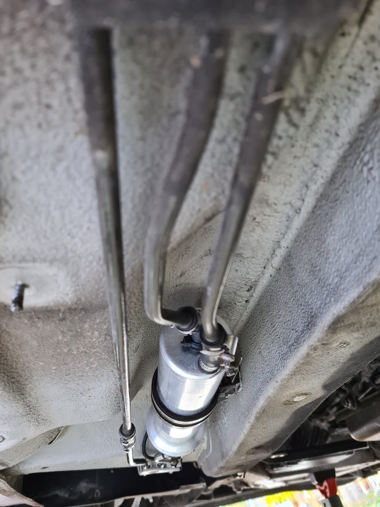

Changement pompe à essence et filtre à air.
J'ai de nouveaux défauts à la valise. On verra demain avec un démarrage à froid.
