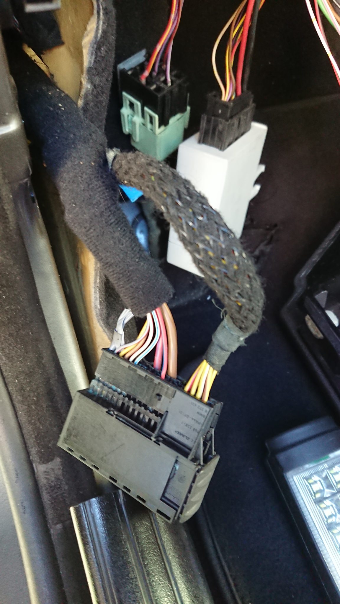

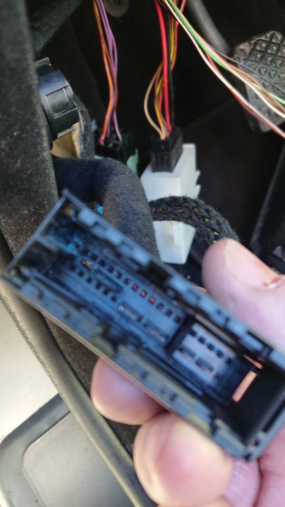

Bonjour, j'ai trouvé mon problème. Il s'agit de la prise qui relie le faisceau à la portière gauche par l’oxydation d'un pine dans la prise (qui a cassé.)
J'ai ressoudé le fil avec une aiguille ,et tout fonctionne.?
Merci pour votre aide.
