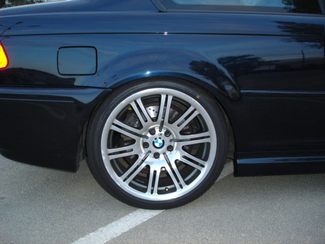

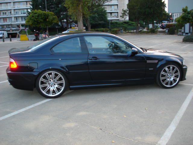

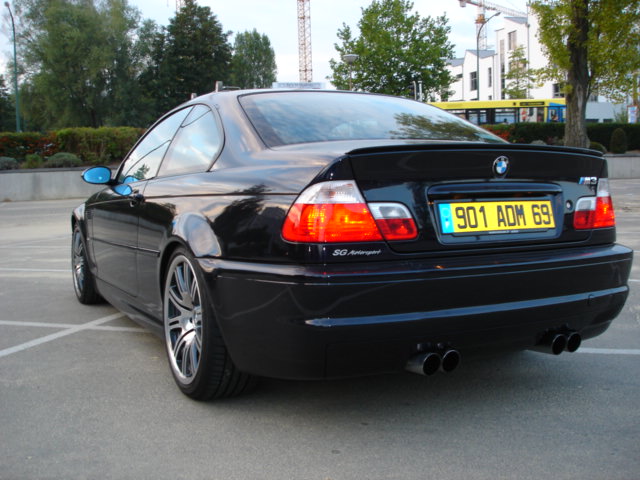

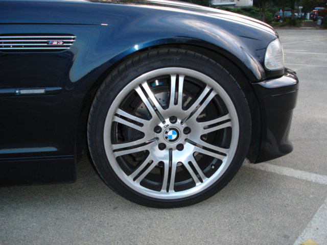

Comparativement, la mienne est plus haute de l'avant que de l'arriere, enfin regardez les photos et vous le verrez. En gros je passe 2 doigts entre le pneu et l'aile a l'avant alors que l'arriere, c'est 1 doigt en oblique.
Ma geo a normalement ete faites apres le montage. Je vois mal le boss de SG Motorsport qui s'y connait autant que M3RS2 et qui est aussi perfectionniste, me faire la geo avant le montage. même pour moi qui ne suit pas pro, je l'aurais fait dans cet ordre.
C'est simple,pour pas d'enmerde et un super look, demande les reglages de caisses de CSL et une durete de 5 ou 4, le 6 etant comme l'origine et je pense que ca limite l'efficacite pour de la grosse attaque.
Pour etre en 1 tout le temps, je suis moins radical que ne le ferait M3RS2 qui lui serait en 1. Mon utilisation est moins ludique que la sienne. Disons que si je dois imager, lui serait un avion intercepteur et moi un avion chasseur bombardier tout temps :lol: .
J'espere que ma mesure au doigt te va, car je n'ai que ca a te proposer. Evidemment, si tu as les doigts potele, tu vas te retrouver avec une voiture un peu plus haute que la mienne :ptdr:;-):( .
