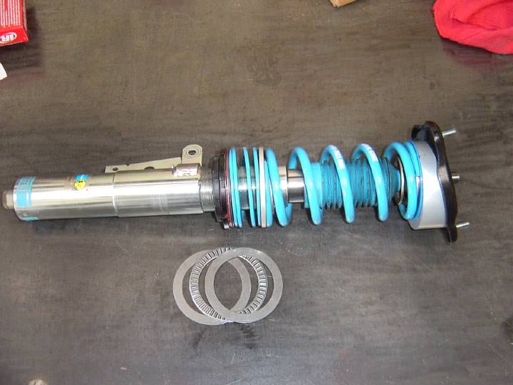

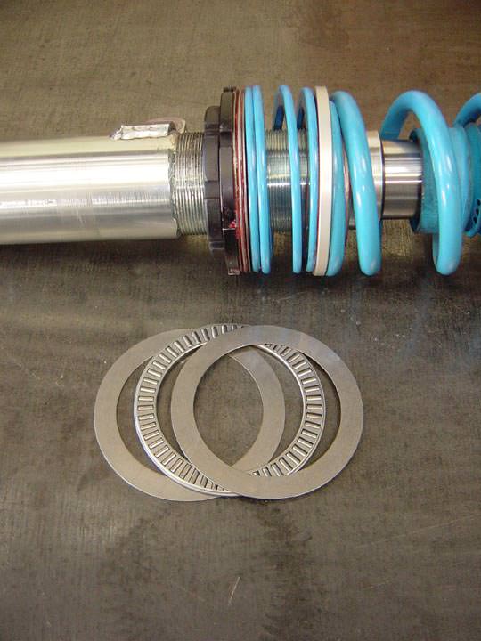

Voici des photos des PSS9 pour M3 E36
On voit bien le dpetit ressort en bas sur les coupelles de réglage suivit du grand ressort. Mais souvenez vous que sur la E36 il y avait des problèmes de frottement avec certains pneus sur le ressort.

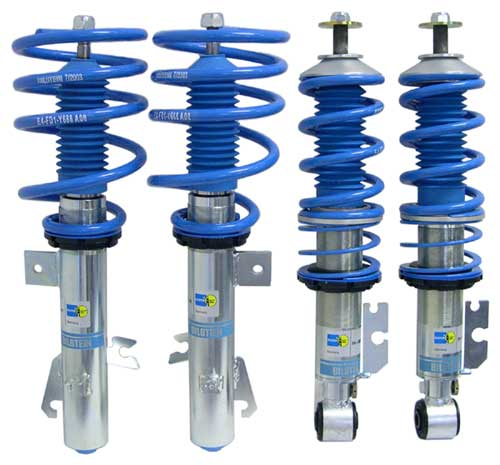

Bonjour Taurim, je te confirme bien que les PSS9 peuvent être à double ressorts. Cela depend enormement du modèle de la voiture. A l'evidence mais je cherche toujours confirmation, pour les E46 les deux trains sont à 1 ressort, pour les mini c'est 1 sur un train et deux sur l'autre, pour les Porsches et M5 (mais ca depend encore des modèles) c'est deux sur chaque train... Cela doit dependre aussi de la hauteur de caisse d'origne de la voiture et les E46 sont plus basse que les anciennes M3 (si je ne m'abuse)...Cela explique peut etre cela, mais je sais que cela n'enlève en rien les qualités propres des PSS9.
PSS9 Pour Mini
PSS9 Pour M5, Subaru, Porsche
Merci Fates pour tes photos. Elles sont assez explicites d'ailleurs.
Je serais curieux de voir si les miens en sont equipes. Comme la voiture n'est pas sur place, je ne peux descendre dans mon garage, mais des la semaine prochaine, je tenterai de verifier, sauf si quelqu'un confirme reellement si la E46 et d'autres modeles commme la 330 et M5, possede ce système et surtout, pourquoi ?
