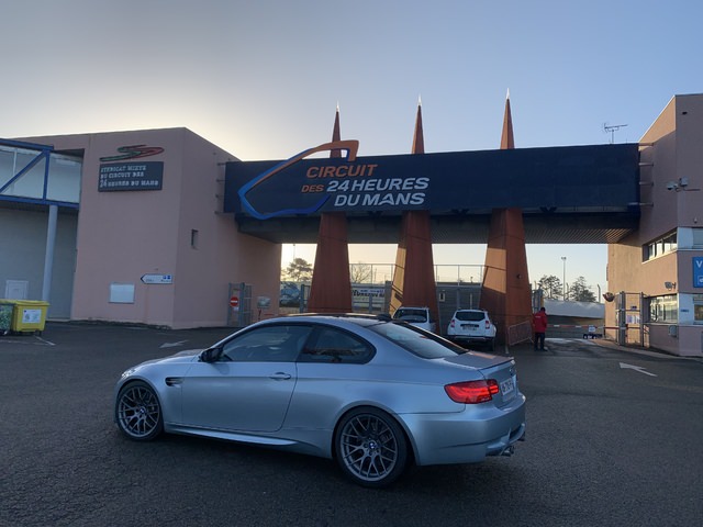

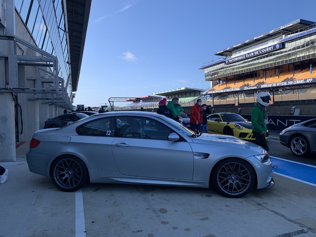

BMW91 Posté(e) le 14 mars 2021 Auteur Signaler Partager Posté(e) le 14 mars 2021 Bon ba comme prévu petite journée sur le fameux bugatti. Vraiment sympa pour une première , beaucoup de choses à apprendre encore, la voiture c’est plutôt bien comporté, à refaire pour en apprendre davantage 👍 4 8 Lien vers le commentaire Partager sur d’autres sites Plus d'options de partage...

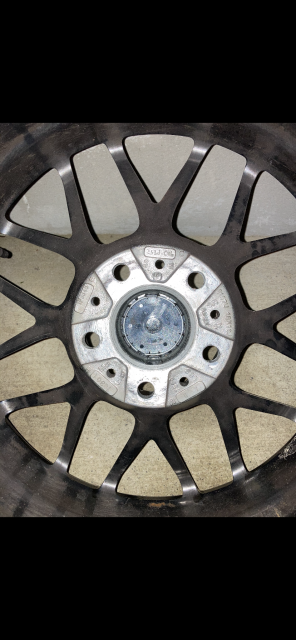

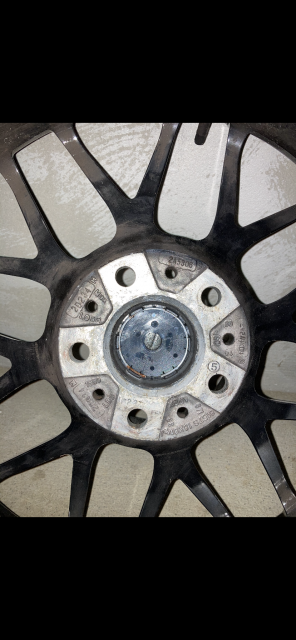

BMW91 Posté(e) le 19 mars 2021 Auteur Signaler Partager Posté(e) le 19 mars 2021 Je suis sur des apex en 18, la personne ne me garantit pas le montage sur mon M. elles étaient sur un Z3 M. quelqu’un pourrait t’il me donner les largeurs ainsi que les ET car je n’y comprend rien 😂 merci Lien vers le commentaire Partager sur d’autres sites Plus d'options de partage...
BMW91 Posté(e) le 19 mars 2021 Auteur Signaler Partager Posté(e) le 19 mars 2021 Si j’ai bien compris les arrières sont en 18 par 10 ET 25, les avants 18 par 8 ET 38, donc ce n’est pas bon pour la mienne🤔? Lien vers le commentaire Partager sur d’autres sites Plus d'options de partage...
motorsportdesign Posté(e) le 19 mars 2021 Signaler Partager Posté(e) le 19 mars 2021 il y a 49 minutes, BMW91 a dit : Si j’ai bien compris les arrières sont en 18 par 10 ET 25, les avants 18 par 8 ET 38, donc ce n’est pas bon pour la mienne🤔? Non cela ne match pas, 1 Lien vers le commentaire Partager sur d’autres sites Plus d'options de partage...
GEBm3 Posté(e) le 19 mars 2021 Signaler Partager Posté(e) le 19 mars 2021 En comparaison avec OEM -OEM avant 8,5x18 ET29 , contre 8X18ET38 : jante moins large de 1/2 pouce, soit 1/4 pouce en moins côté de extérieur ( ou 6 mm), mais aussi 9 mm à cause de l’ET : donc la jante sera rentrée de 15 mm dans la caisse: risque de frotter sur étrier voir suspension . A monter avec une cale de 16 mini. Autre souci, la largeur en 8 est idéale en 225/235 mm de pneu et 245 maxi. Pas l idéal pour tes pneus oem, même si ça passe. -arriere 9,5x18ET23 contre 18x10ET25: moins de pb là, ça sera un poil plus sorti ( +6mm-2mm=+4mm) 1 1 Lien vers le commentaire Partager sur d’autres sites Plus d'options de partage...
BMW91 Posté(e) le 20 mars 2021 Auteur Signaler Partager Posté(e) le 20 mars 2021 Il y a 7 heures, GEBm3 a dit : En comparaison avec OEM -OEM avant 8,5x18 ET29 , contre 8X18ET38 : jante moins large de 1/2 pouce, soit 1/4 pouce en moins côté de extérieur ( ou 6 mm), mais aussi 9 mm à cause de l’ET : donc la jante sera rentrée de 15 mm dans la caisse: risque de frotter sur étrier voir suspension . A monter avec une cale de 16 mini. Autre souci, la largeur en 8 est idéale en 225/235 mm de pneu et 245 maxi. Pas l idéal pour tes pneus oem, même si ça passe. -arriere 9,5x18ET23 contre 18x10ET25: moins de pb là, ça sera un poil plus sorti ( +6mm-2mm=+4mm) Ok merci c’est très clair. En plus pas trop envie de mettre des cales à lavant 😉 Lien vers le commentaire Partager sur d’autres sites Plus d'options de partage...
