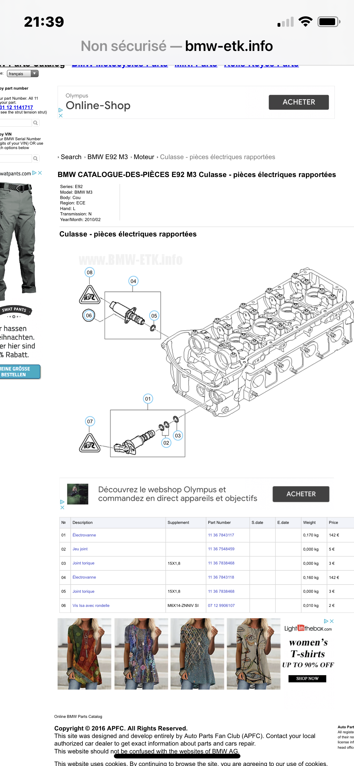

Bon après un deuxième diag, j’ai 2 électrovannes de vanos qui sortent en défaut…. Y’a t’il des outils spécifiques pour les remplacer ou bien besoin d’un passage à la valise après le remplacement de celle-ci, où elles ce remplace tout simplement sans le besoin de passer dans un garage spécialisé? Merci 😉
