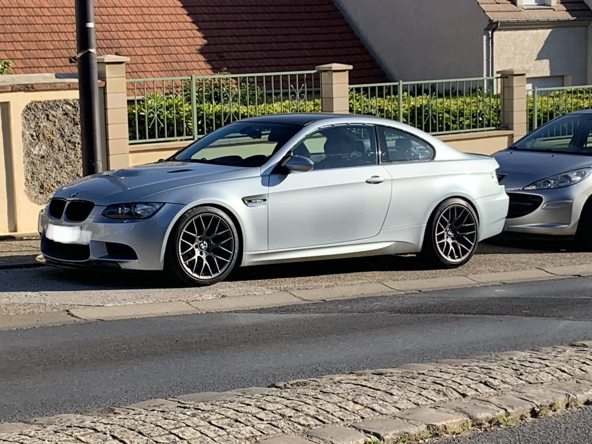

Le 27/04/2020 à 21:01, BMW91 a dit :
J’aimerais un jeu de jantes en plus des 359 M avec du déport. J’ai trouvé une photo d’une M avec des jantes qui pourrait m’intéresser. Quelqu’un serait il me dire la marque/modèle de ce type de jantes ou alors quelque chose qui pourrait si approcher!!! Merci d’avance ?
Ça ressemble à des BBS E88 ?
Le 27/04/2020 à 22:07, BMW91 a dit :
Ok merci pour linfo?

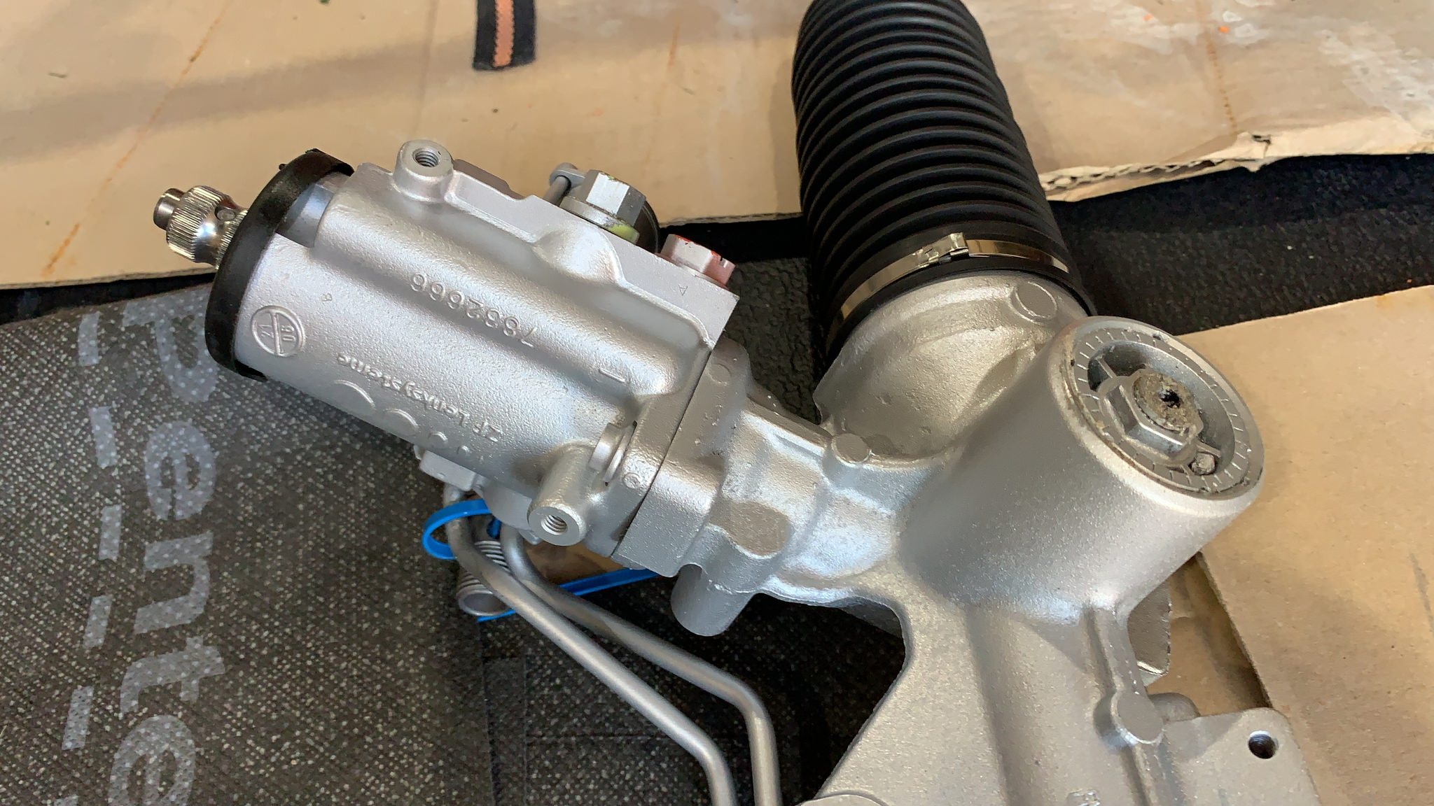

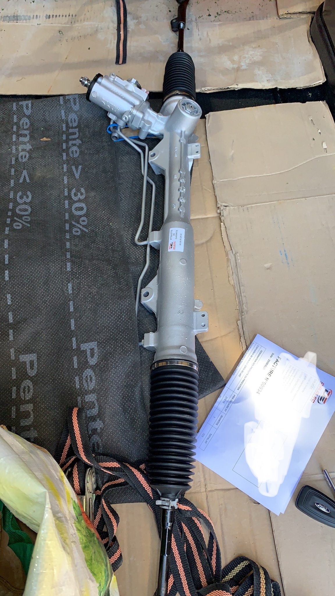

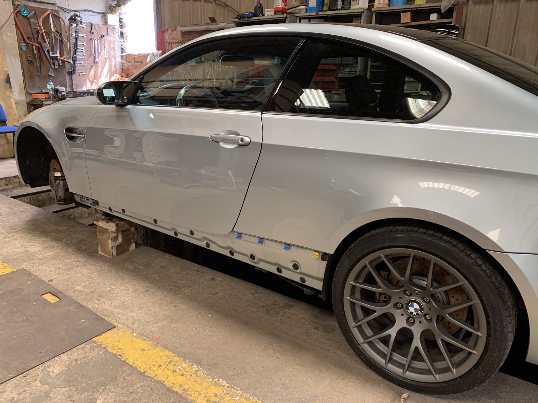

Salut à tous, un peu de changement pour la M, dans un premier temps il y’a eu un voile de peinture histoire de gommer les quelques éraflures ainsi qu’une différence de teinte entre deux éléments ,suivi d’une réfection complète de la crémaillère suite à un léger suintement. J’ai trouvé une personne qui réfectionne les crémaillères pour un prix plutôt raisonnable avec une garantie 2 ans. Si quelqu’un veut l’adresse avec plaisir. J’en ai profité pour changer les 2 support moteur qui m’ont clairement enlevé une vibration à bas régime,donc plutôt content. Voilà je vous balance quelques photos. Les bas de caisse sont encore chez le carrossier. Pour la suite je cherche désespérément des feux arrière LCI, mais rupture de stock sur tout les sites internet?.Pour le volant il par d’ici une dizaine de jours pour être recouvert d’Alcantara?
