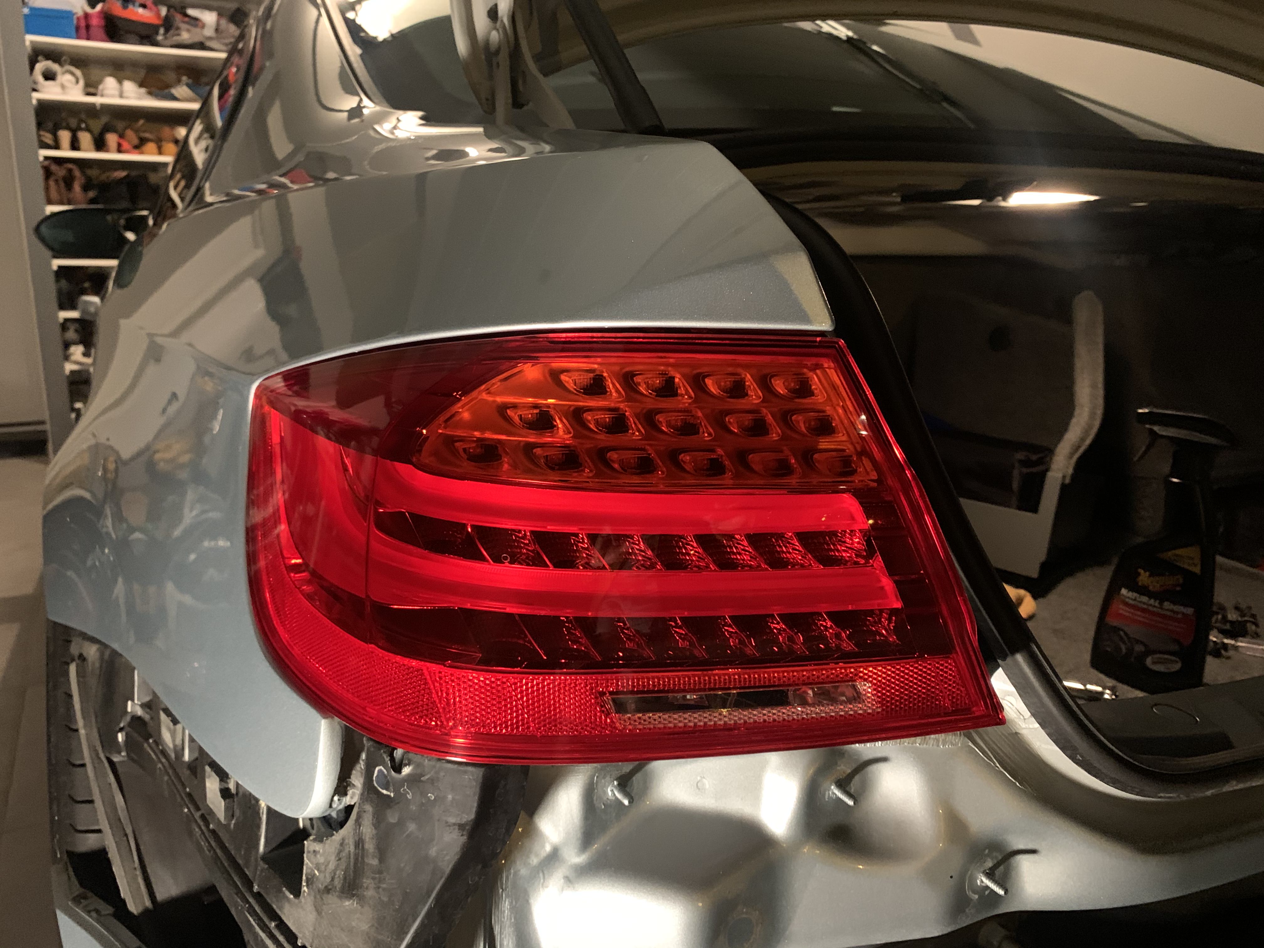

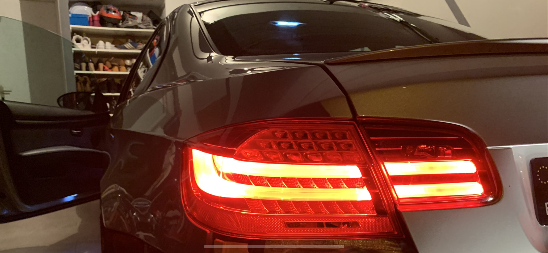

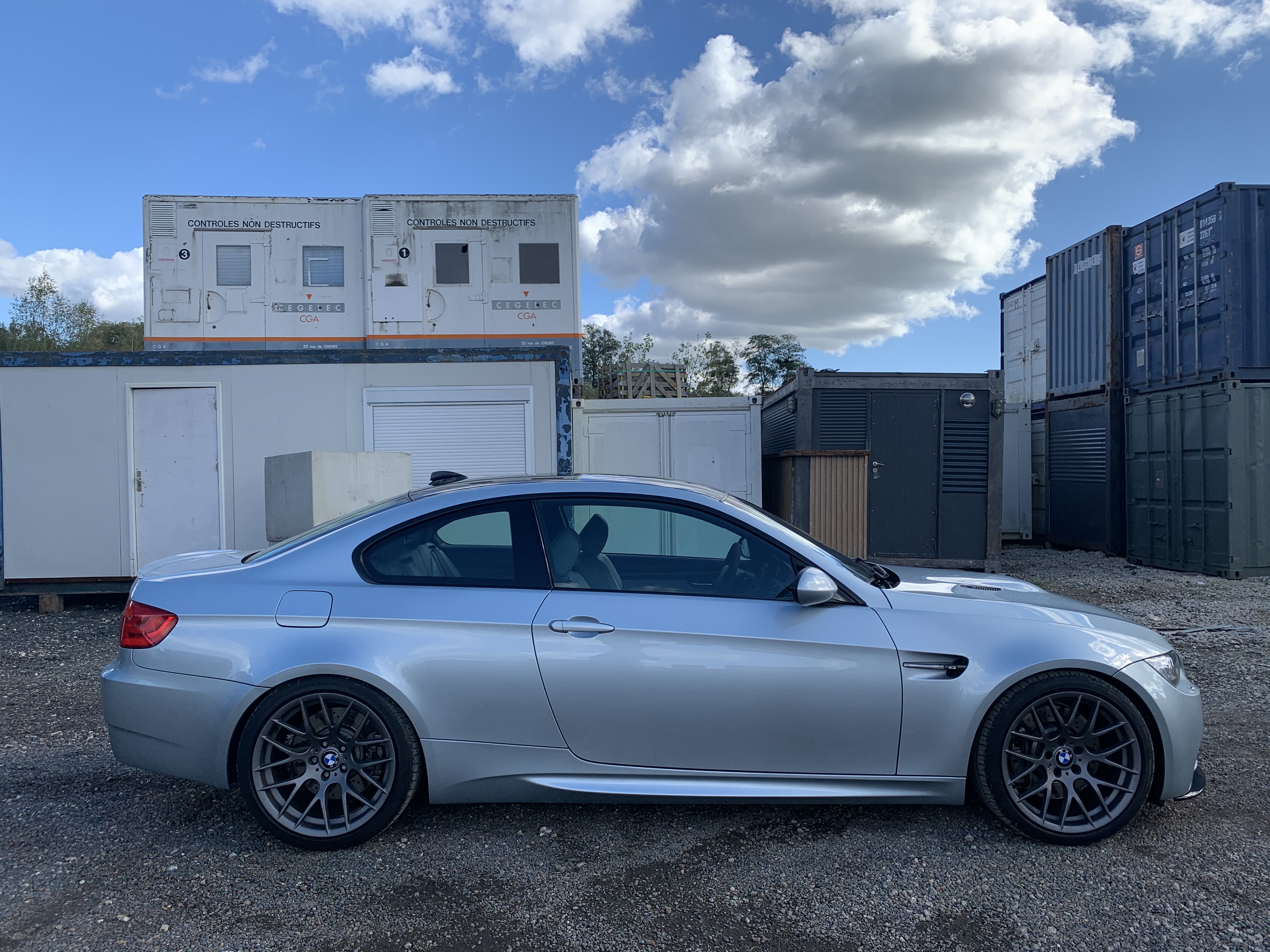

Réception/montage des feux LCI.. ça rajeunit clairement l’arrière . Par contre j’ai remarqué que mon par choc n’est pas réglé au poil. Il n’est pas dans l’alignement de l’aile, un poil trop bas. Maniaquerie obligé, démontage du par choc histoire de voir si il y’a possibilité de le rehausser légèrement. La suite demain
J’ai fini le montage des feux avec un réglage du par choc. Ce n’est pas au poil, mais ça fera bien l’affaire. J’ai commandé un diffuseur carbone , j’hésite encore pour la lame de coffre 🤔

Salut à tous, dites moi sur mes feux LCI adaptable j’en ai un qui ne fonctionne plus sur la malle de coffre. Je sais que les feux oem phase 2 ne ce montent pas sur les phase 1 sauf avec un câblage spécifique me semble t’il. Est-ce la même chose pour les feux de malle? Faut t’il un câblage spécifique,ou les oem de la malle ce montent ils sans câblage donc sans défaut au tableau de bord?🤔 j’aimerais acheterd les feux de malle oem chez bmw d’où ma question merci
S’il ne marche ‘plus’, c’est qu’il a donc marché !!
Donc plutôt un pb de feu en lui-même, qu’un problème de câblage..:?:
Sur les oem il y a un adaptateur par feux donc pour les 4 qu'ils faut coder d'ailleurs. Par contre les adaptables eux normalement ils se branchent directement, mais pour éviter les erreurs à l'obd ils intègrent des résistances, donc peut-être que ton feux à une résistance qui à cramée.😶
Il y a 6 heures, GEBm3 a dit :
Oui je me suis mal exprimé. J’ai effectivement contrôlé mon feu ainsi que le câblage. Le feu de malle arrière est naze. Je voulais savoir si il est possible de monter les 2 feux de malle arrière oem en phase 2 sans codage ou autre sachant que j’ai une phase 1 🤔
il y a 33 minutes, FLOKORN71 a dit :
Ok donc si j’achète juste les 2 feux arrière de malle en phase 2 oem donc chez bmw , il pourront me les coder sachant que mon véhicule est une phase 1 ? J’ai déjà des feux phase 2 mais en adaptable non oem avec le faisceau déjà intégré donc sans erreurs à lobd, mais je voudrais passer sur des originaux d’où ma question ?😉🤔
