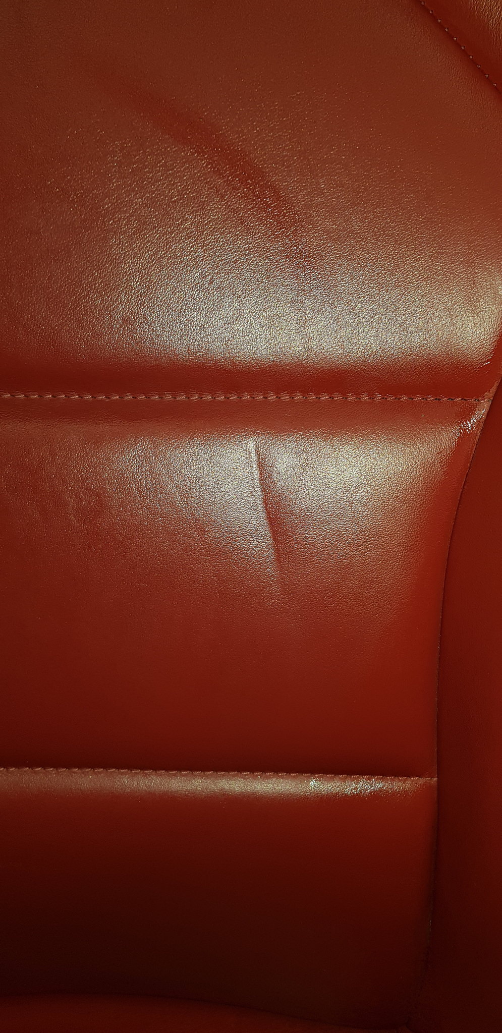

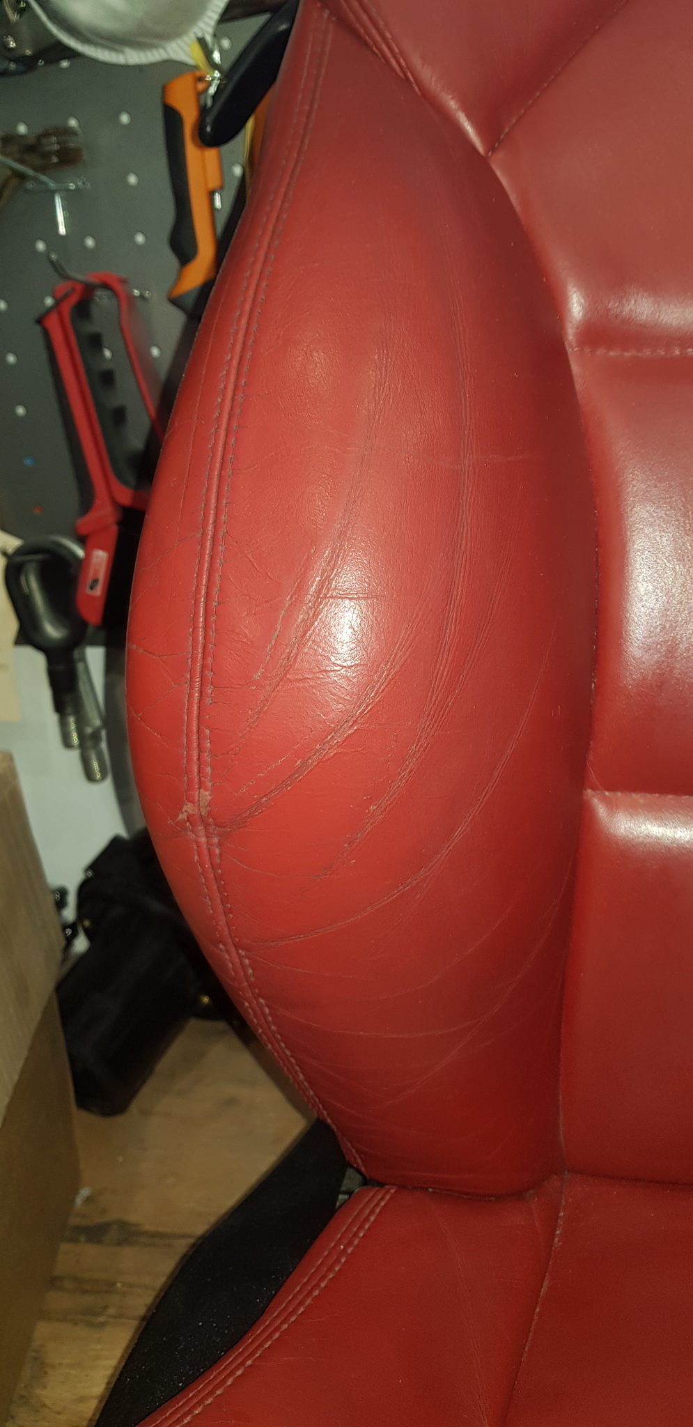

Etat des lieux, ouch, stockage pas terrible !

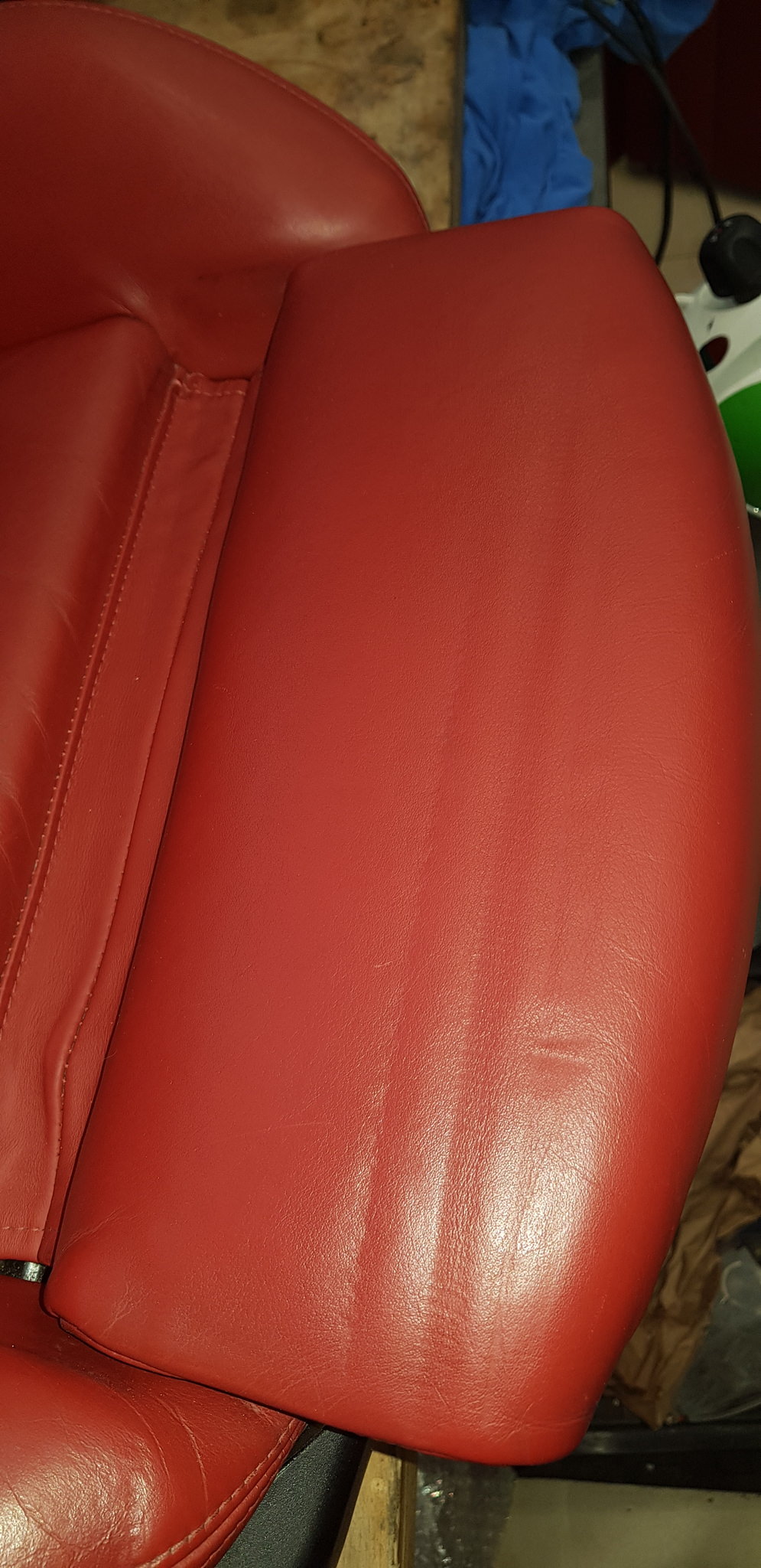

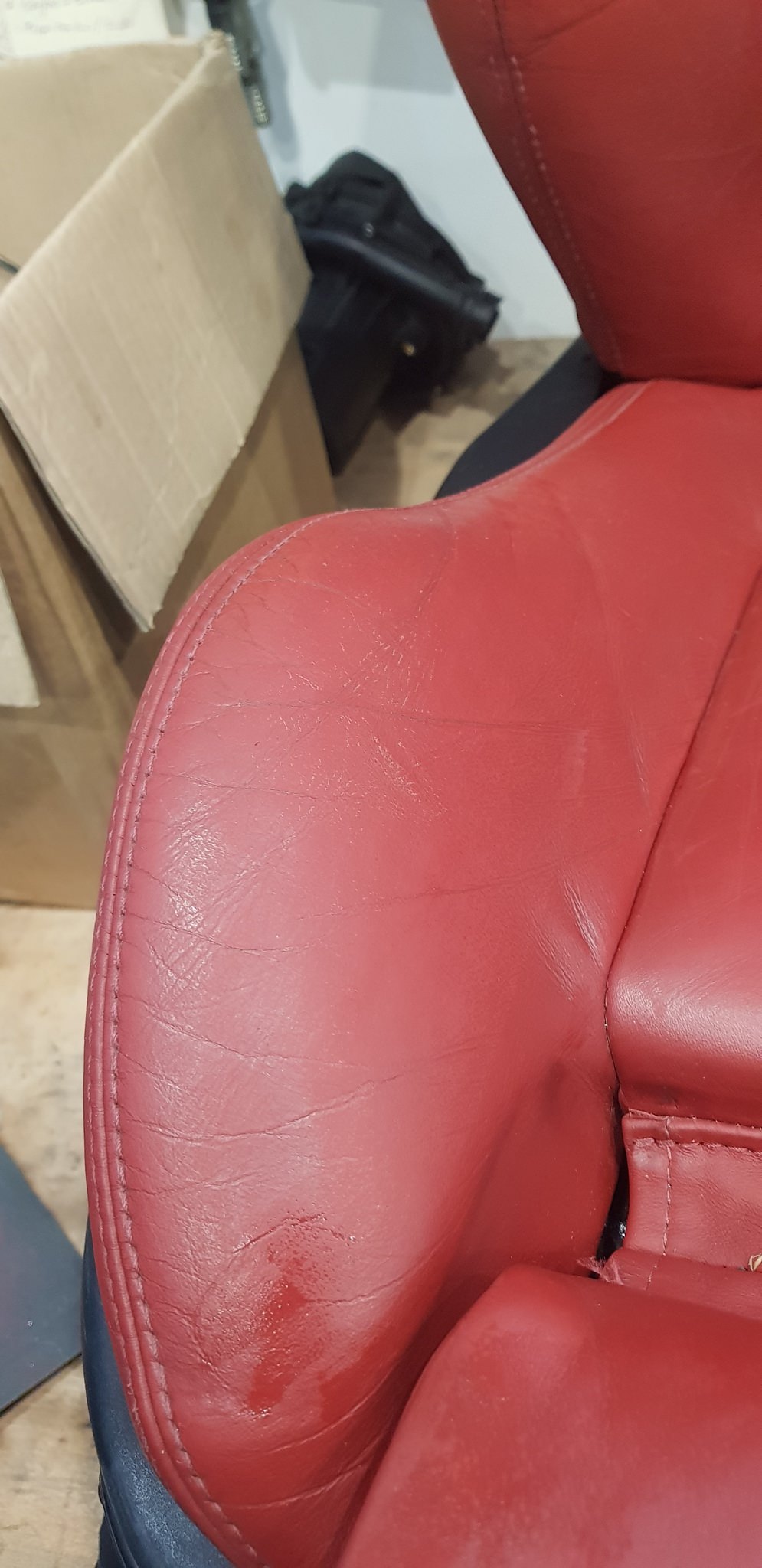

petite griffure sur le boudin
trace d'un bidule stocké...

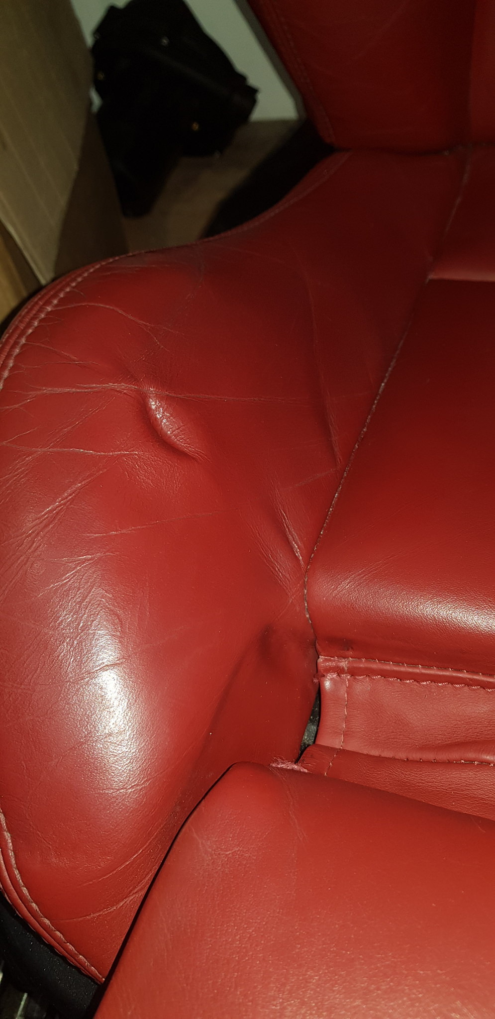

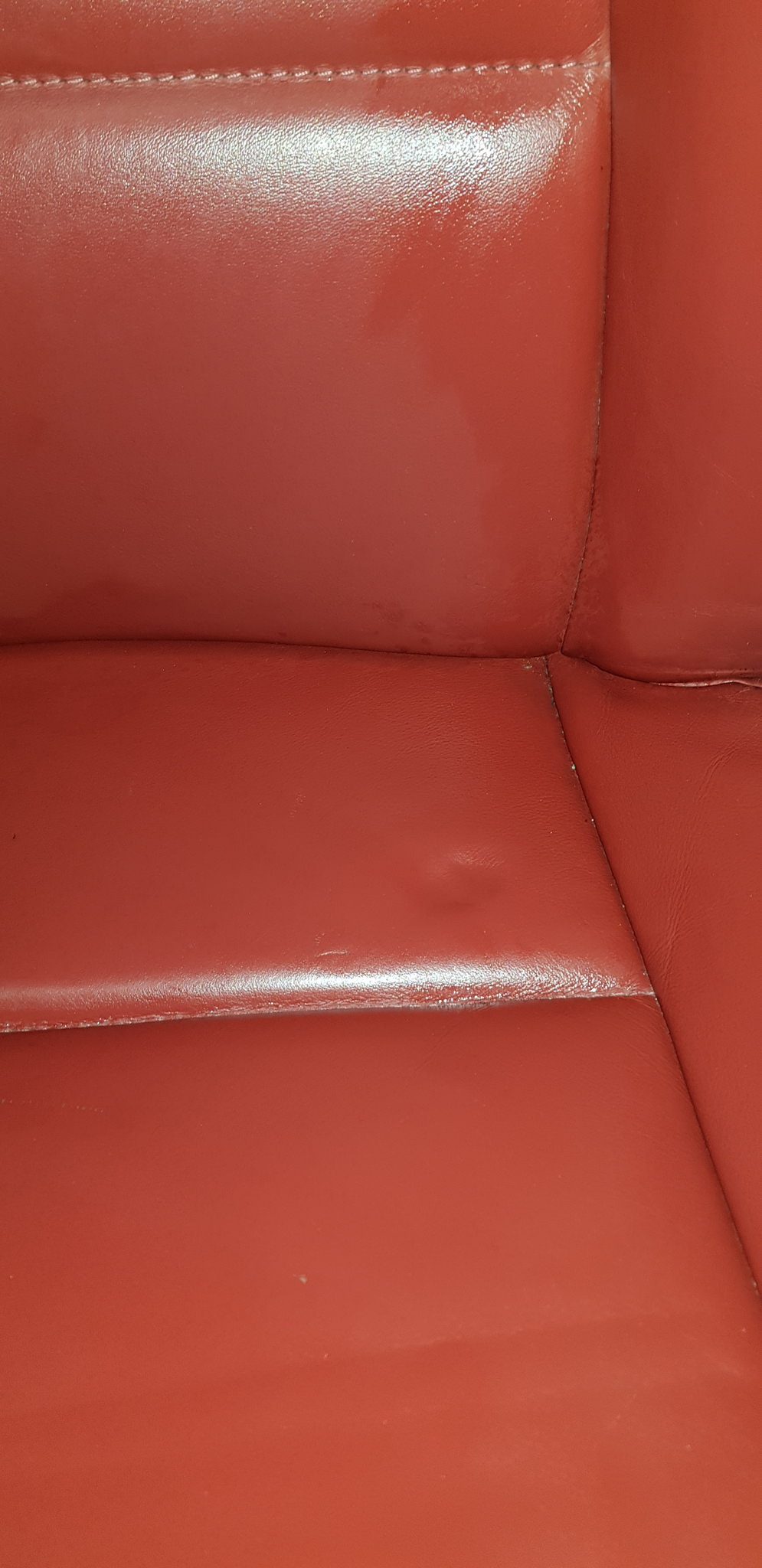

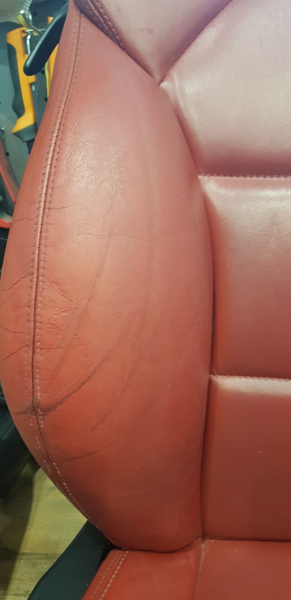

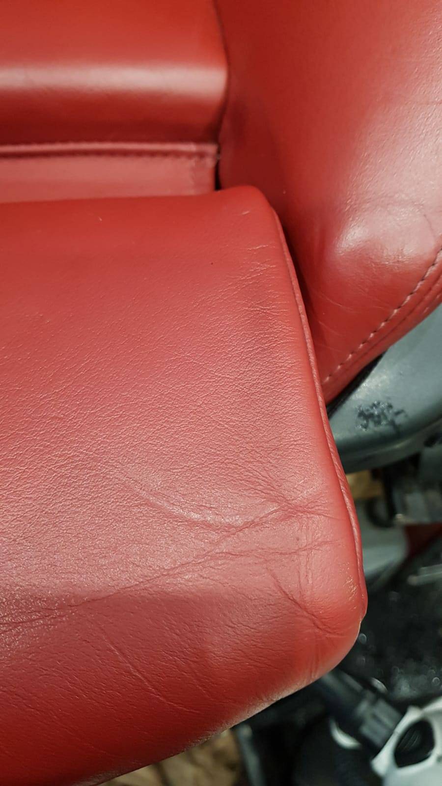

petites ridules et cuir distandu

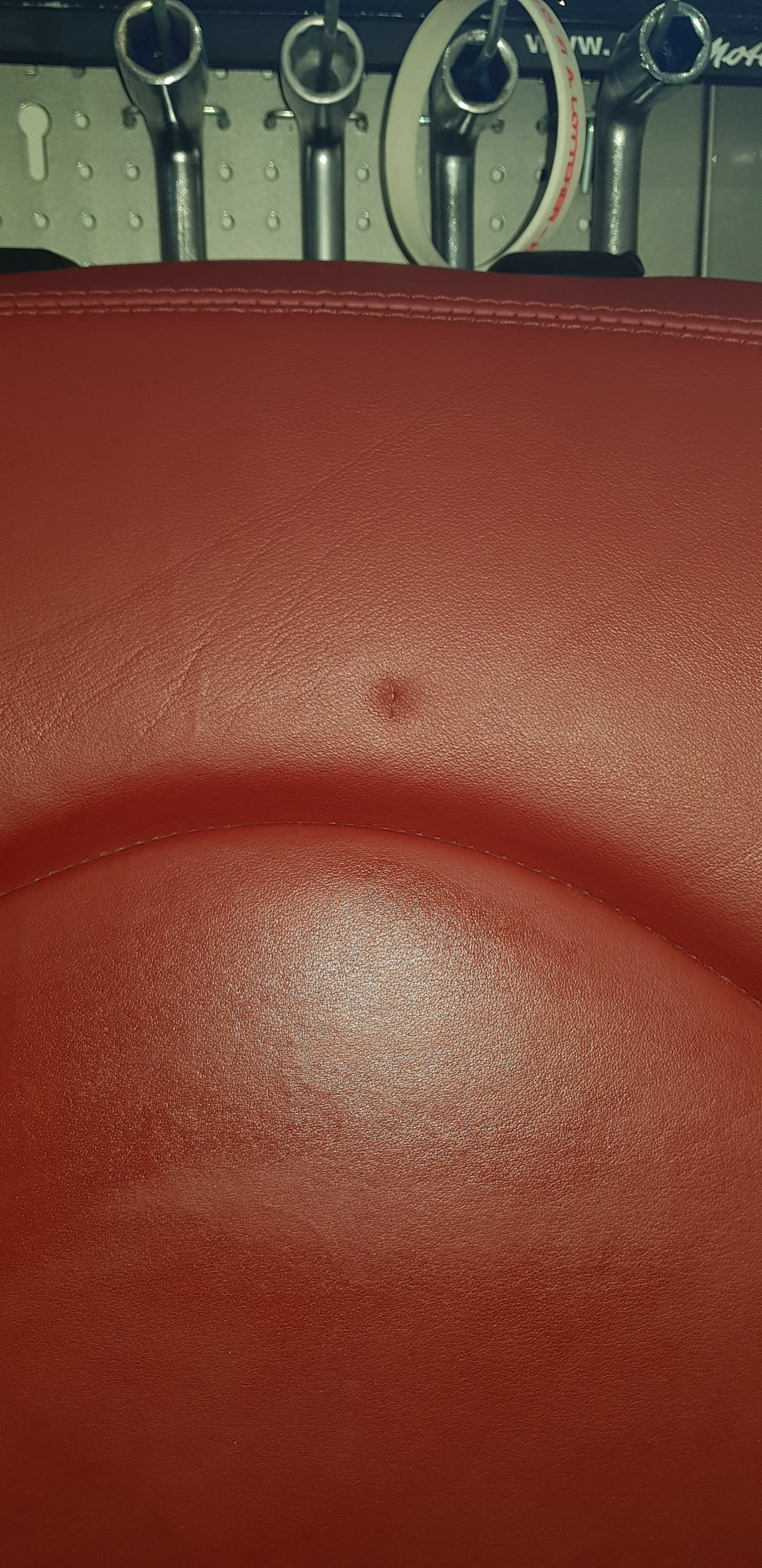

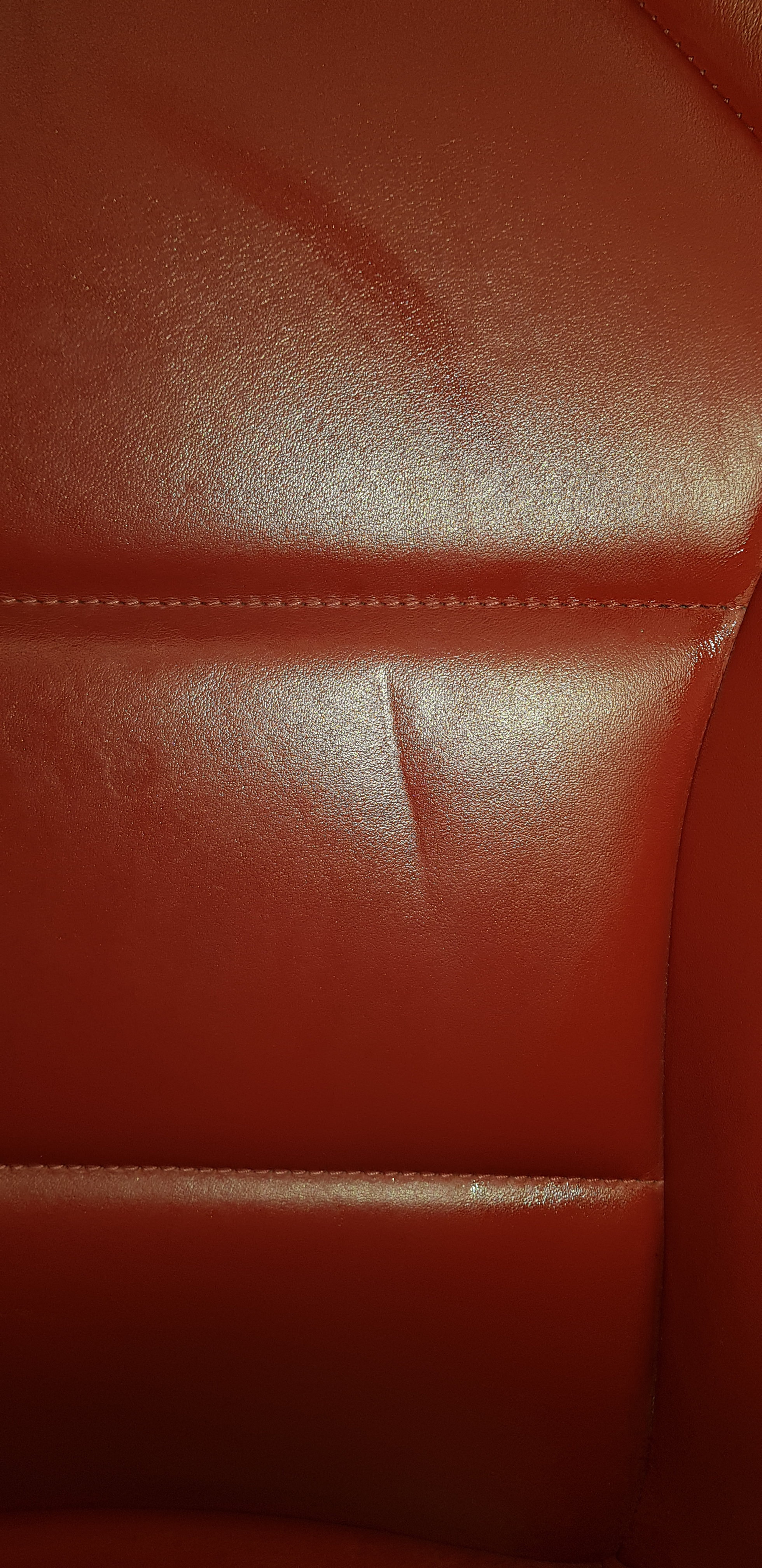

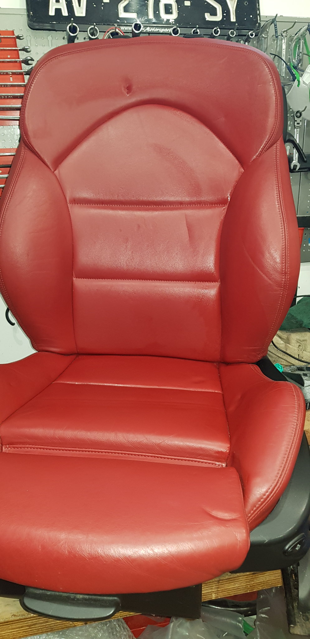

de beaux enfoncements... bien bien marqués

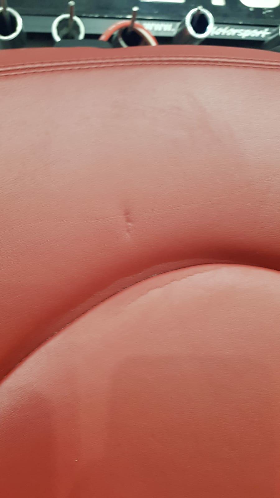

le dossier bien marqué par un truc qui a failli passé au travers.

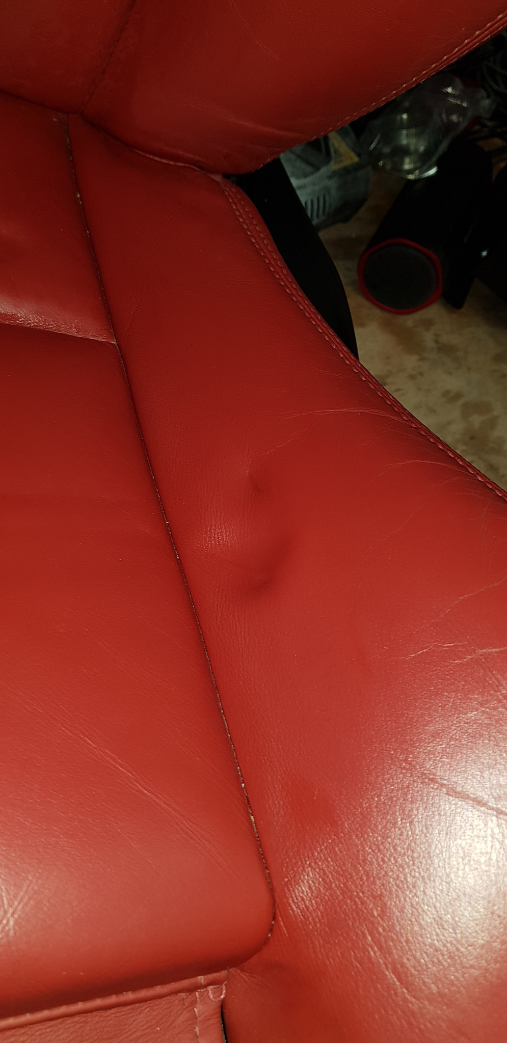

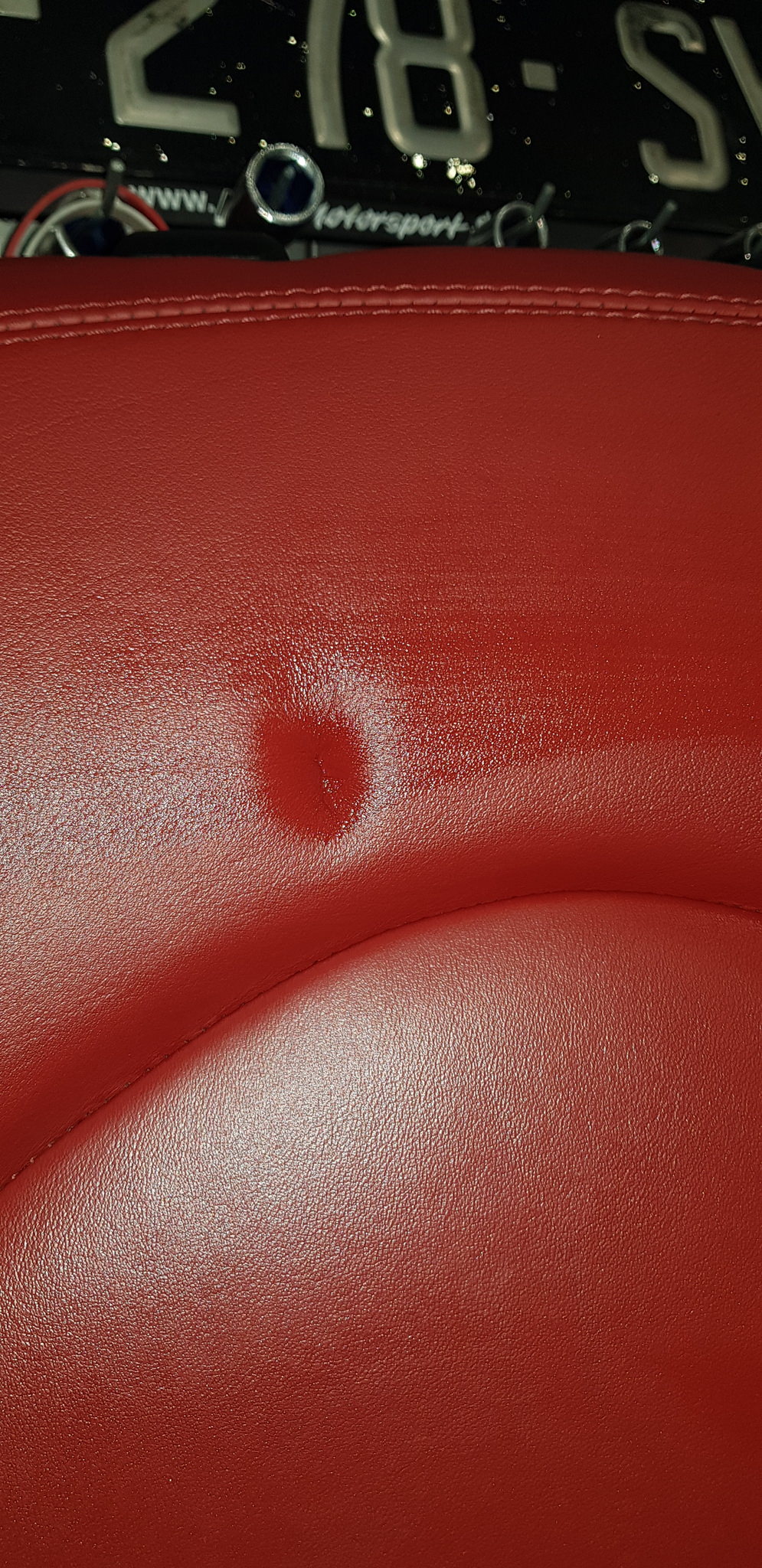

un autre enfoncement coté passager, celui là est pas glop....

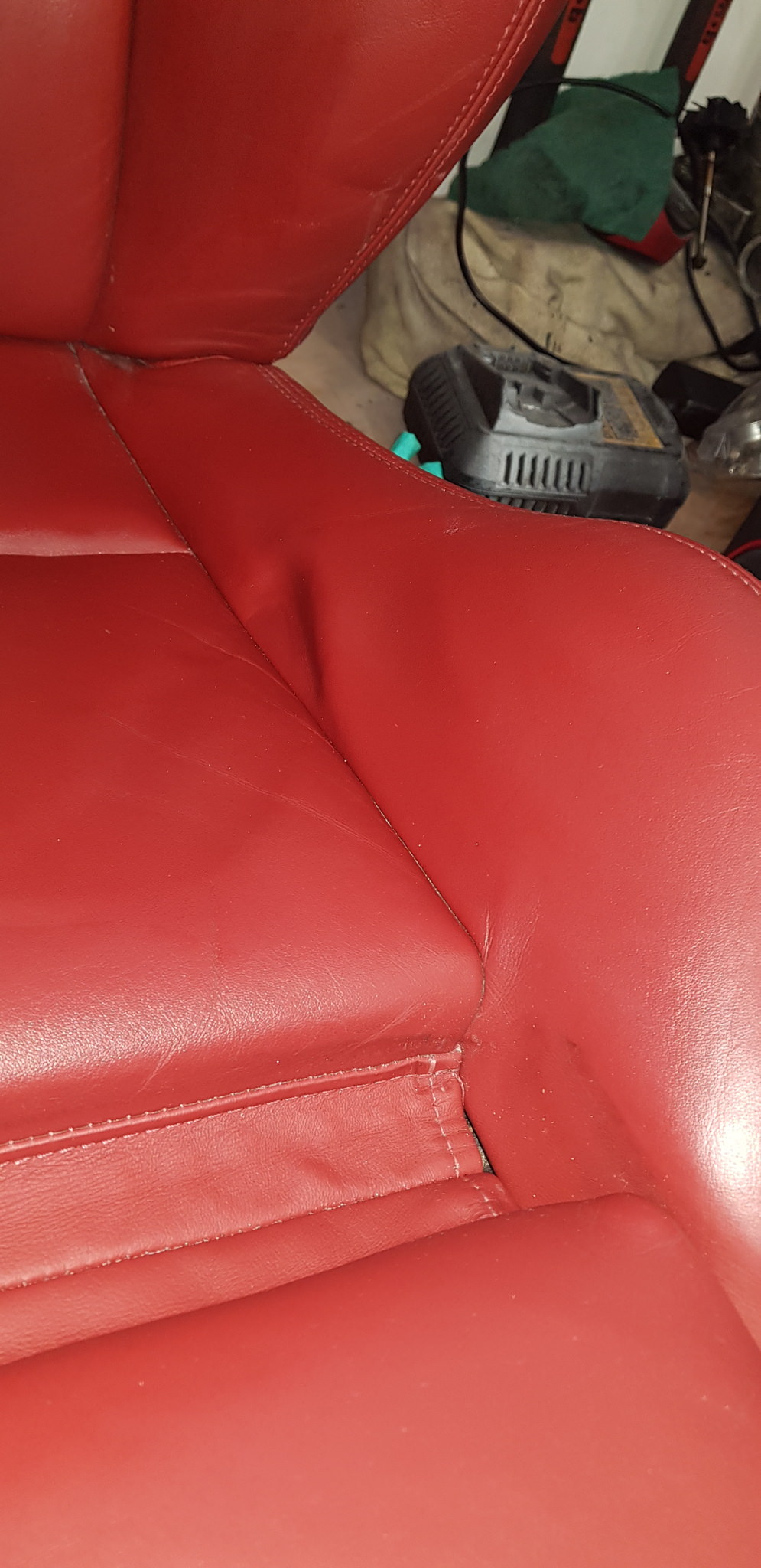

et la traditionnel bourelets lat un peu amoché (coté cond UK... donc futur passager c'est la bonne idée).
après un petit coup d 'APC , on voir que pas de gros dégat, mais un peu de job qd même.... to be continued....

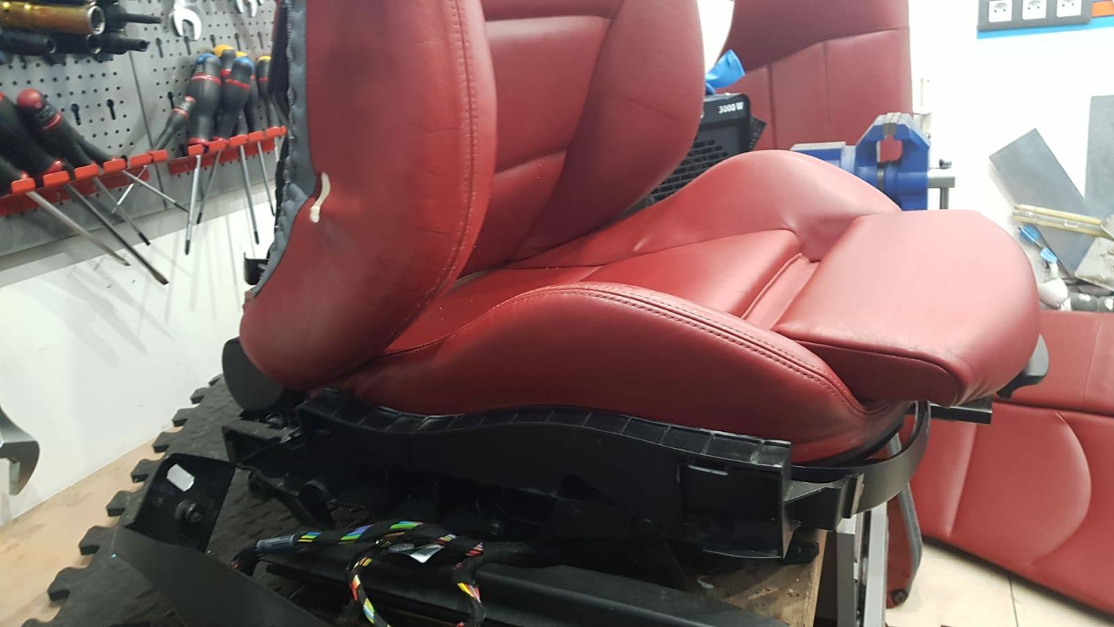

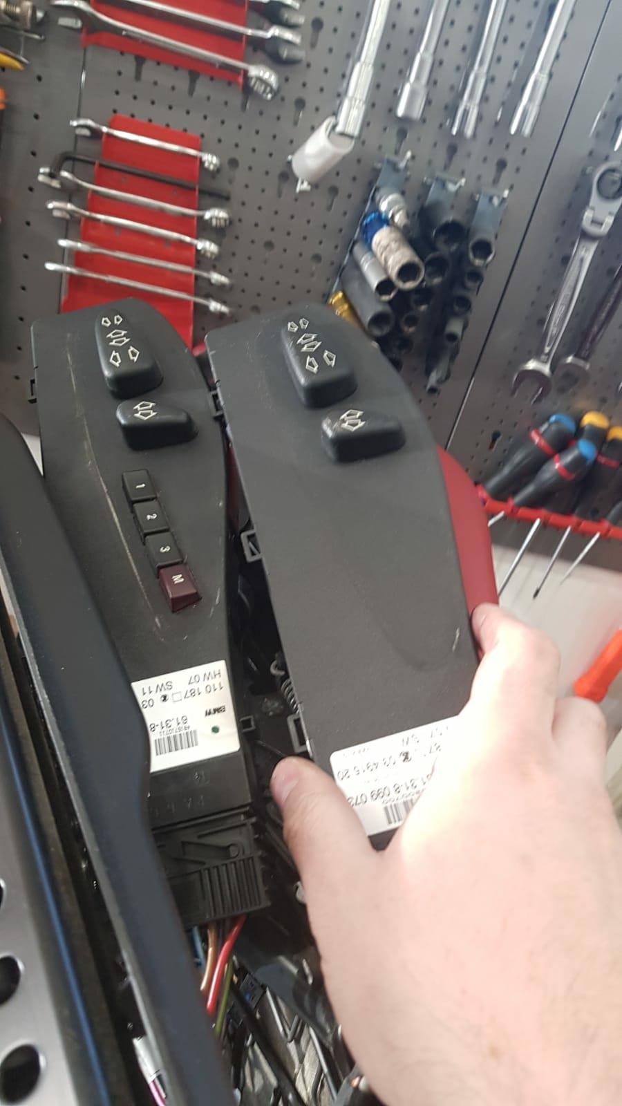

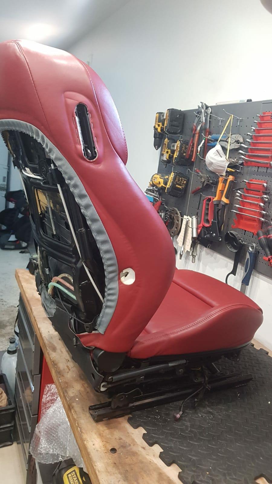

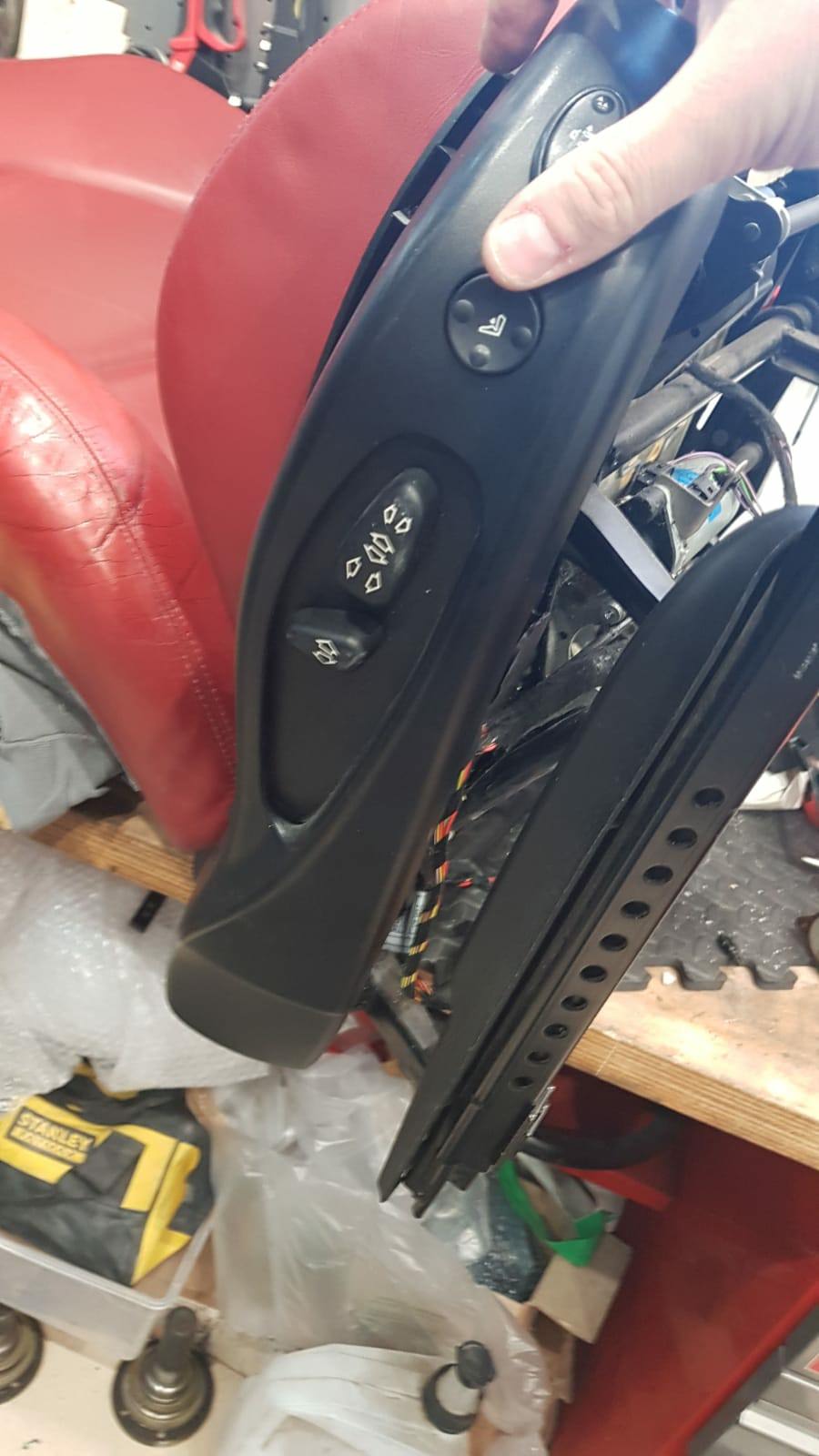

alors la belle elle a sieges elec, chauffant, gonflant lombaire et lat, mémoire. Les sieges que je remonte sont idem, sauf que je rajoute l'option mémoire coté passager (en fait je laisse le cablage OEM d'une RHD, et je converti l'ex passager), je rajoute la trousse de secours. et pour le tapis sensitif je neutralise par un leurre comme pour des baquets aftermarket ( ça evite de déposer les assise pour swapper, qui est un job un peu délicat même si ça se fait);

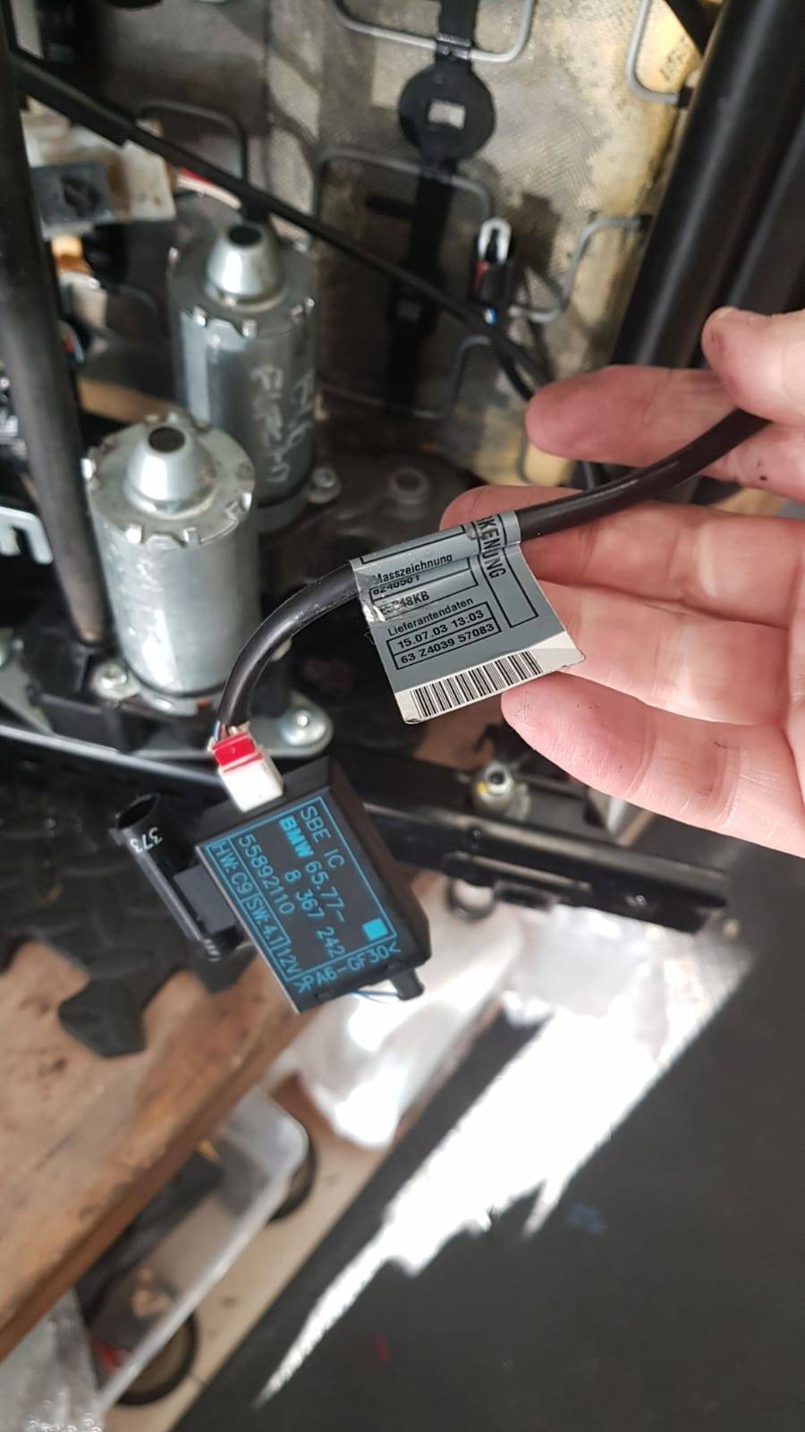

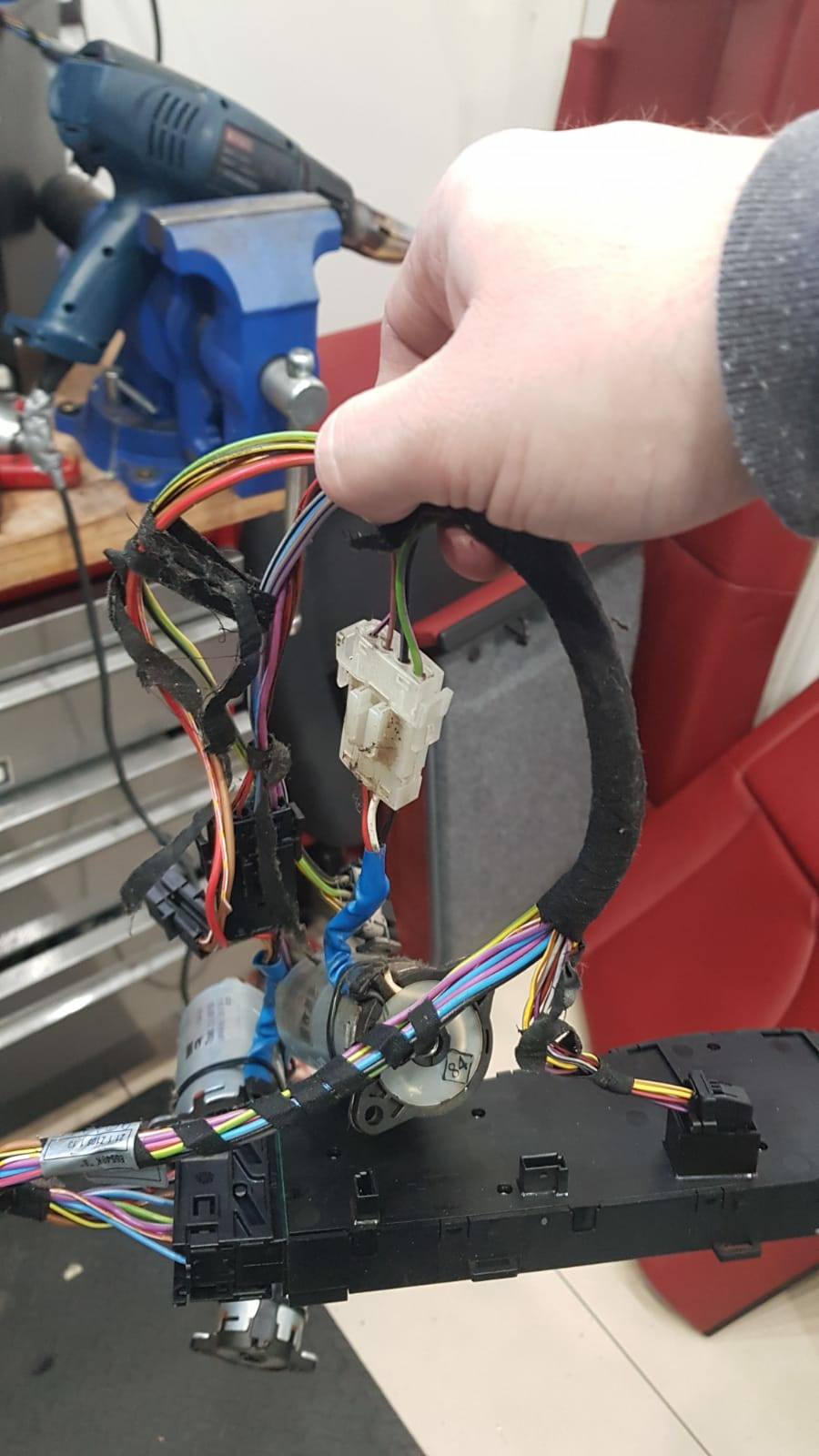

poru cette histoire de cablage, il faut savoir que la grosse prise en dessous est une prise d'alim commune à tout le siege ( une 3 ou 4 en 1 ... 1 partie pour le declenchement des présentionneur, 1 partie pour l'alim des moteurs, 1 partie pour le chauffage, 1partie pour le tapis sensitif pour le passager) . les mémoires sont intégré au bloc latéral de commande. Mais il ne suffit pas de changer ce boitier, car les moteurs liés aux mémoires sont différents.
les moteurs sans mémoire sont des dipoles, les moteur pour mémoire sont des quadripole. il faut donc avoir le boitier lat, les moteurs, le faisceau... que j'avais !
pour faire ça bien faut dépioter toute la partie basse du siege
-déposer les petits caches coté tunnel à l'arriere (torx T20)
-devisser la bavette AV = 2 xTorx T27 + 2 clip en avant de l'assise (à pousser) , afin de liberer un des gros torx du support lat.
-déclipser le cache lat, là c'est hard.... y'a 2 gros clip à acceder en glissant ses doigts entre le siege et le support la, un gros clip devant à sauter au tournevis plat, 2 clips en dessous (bien reperer ceux du dessus)

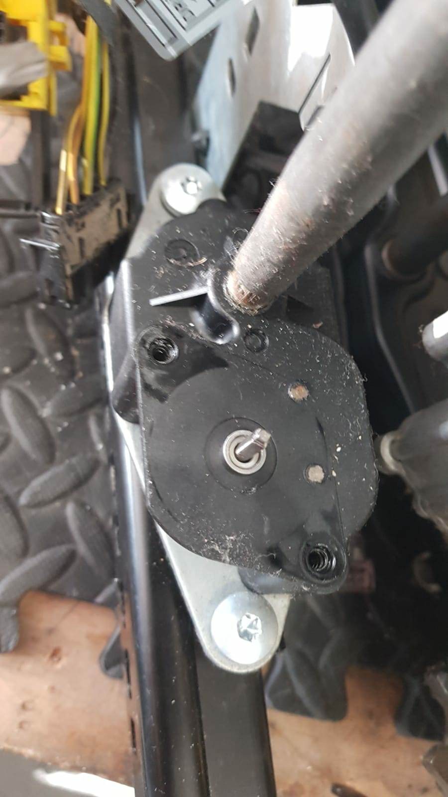

-devisser les 4 x Torx 27 pour enlever tout le coté, enelver les connecteurs , devisser les moteur et faire l'echange faisceau / moteur / boitier de commande.  les accouplement moteur / motoreducteur sont std.
accouplements std par un carré
recuperer ça, c'est pour le tapis sensitif

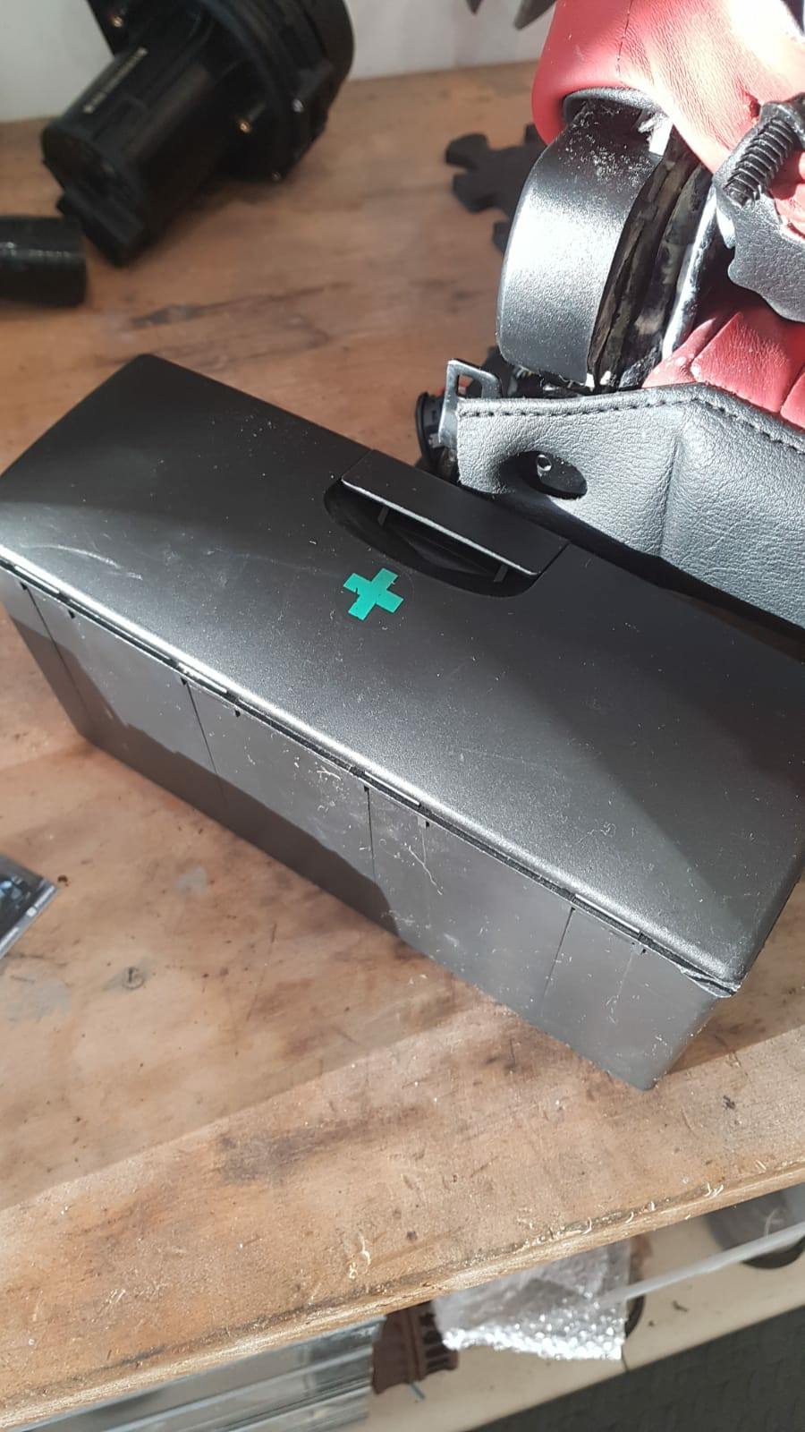

la boite de secours et le support ( 3 vis torx par dessous l'assise)
boitier / faisceau / moteur à mémoire. à noter les 4 poles de la connectique.
j'ai fini par démonter le dossiers... on verras ça apres... pour l'enlver super simple =couper les tete des rivets (c'est indémontable.... faut les changer , j'ai une boite plein de ces machins) . tirer la coque vers soi et descendre la coque vers le bas... hop !!
to be continued....

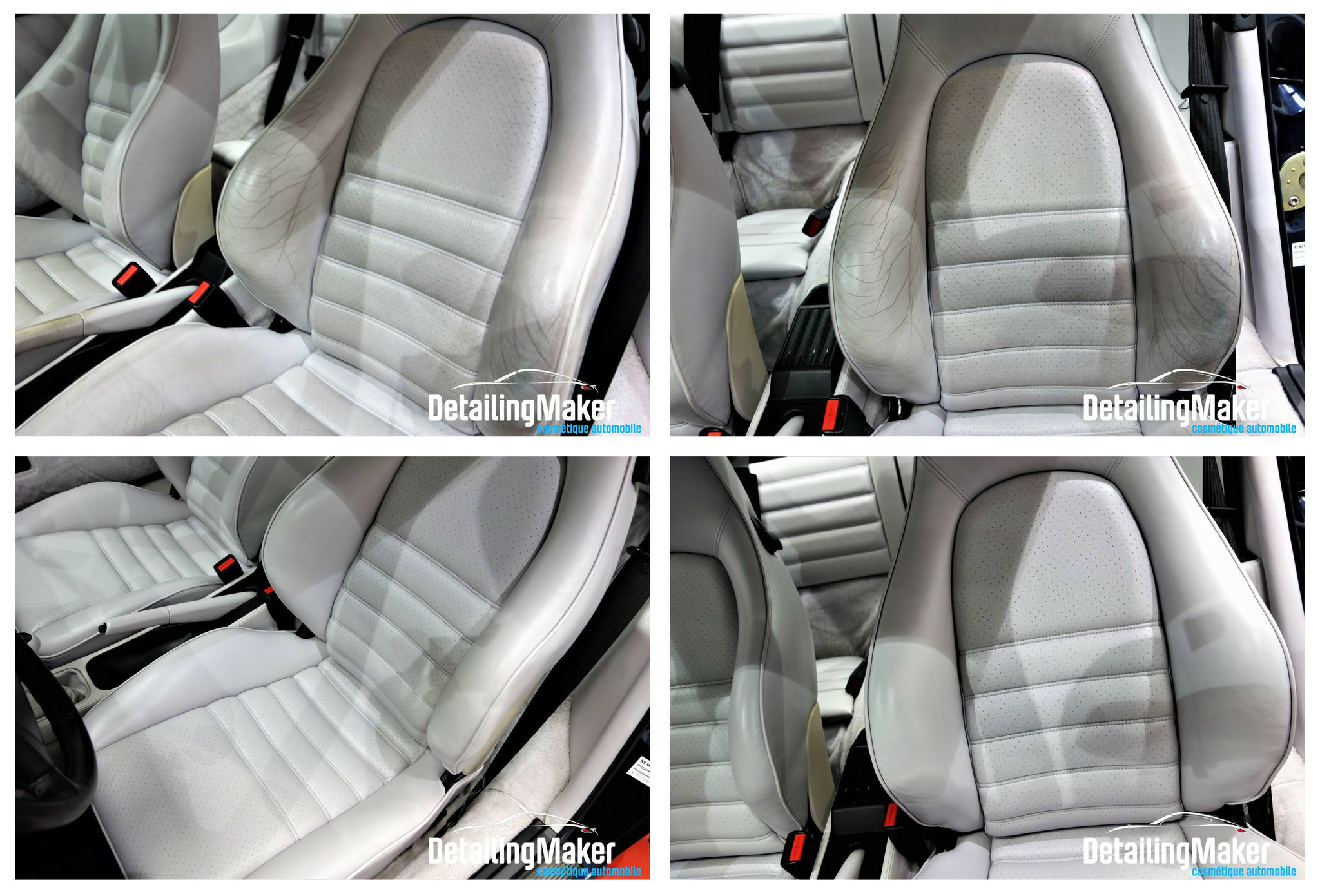

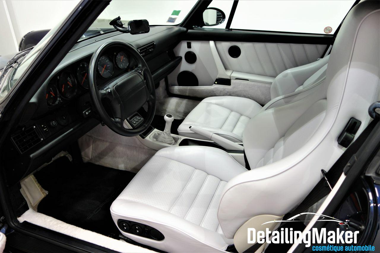

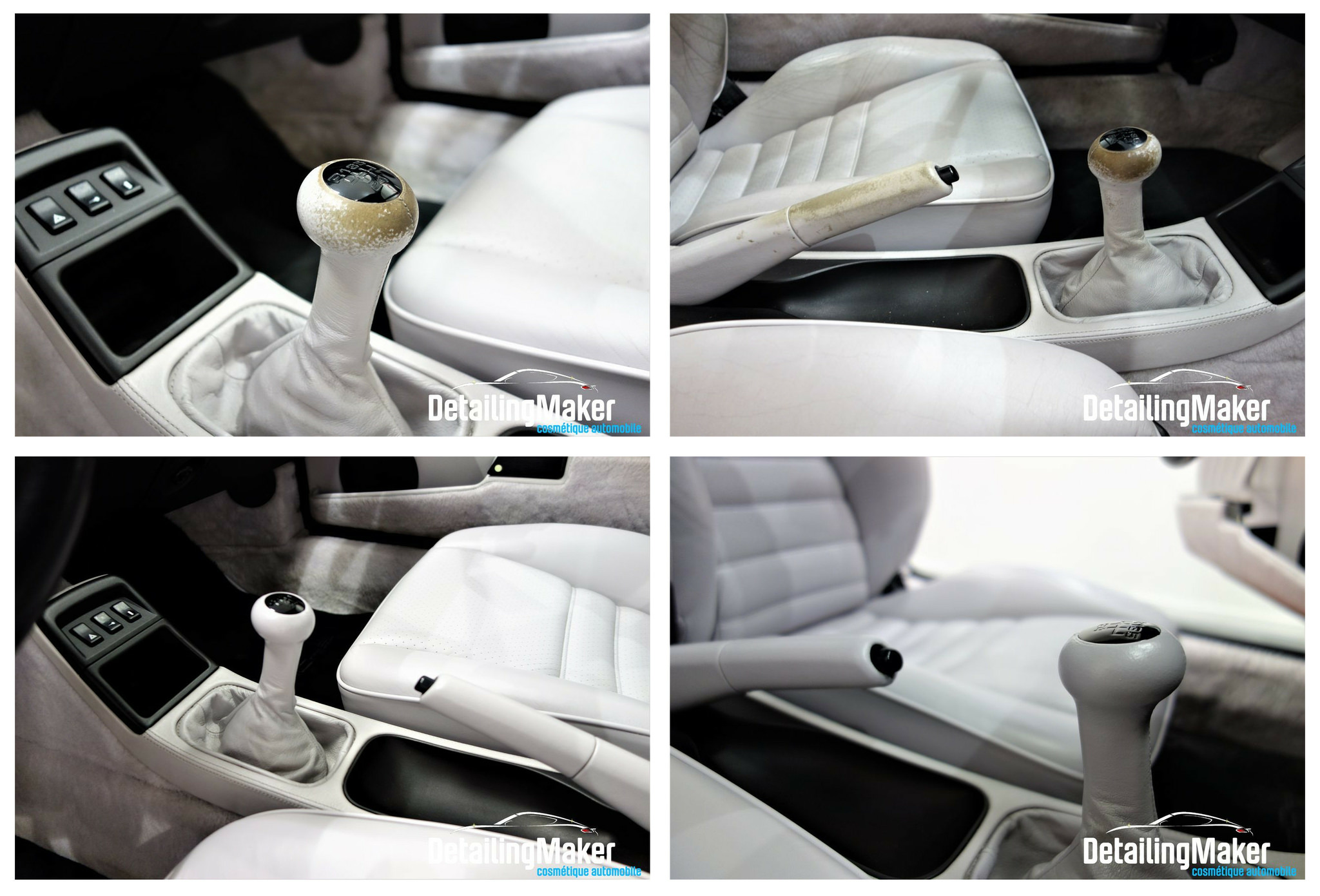

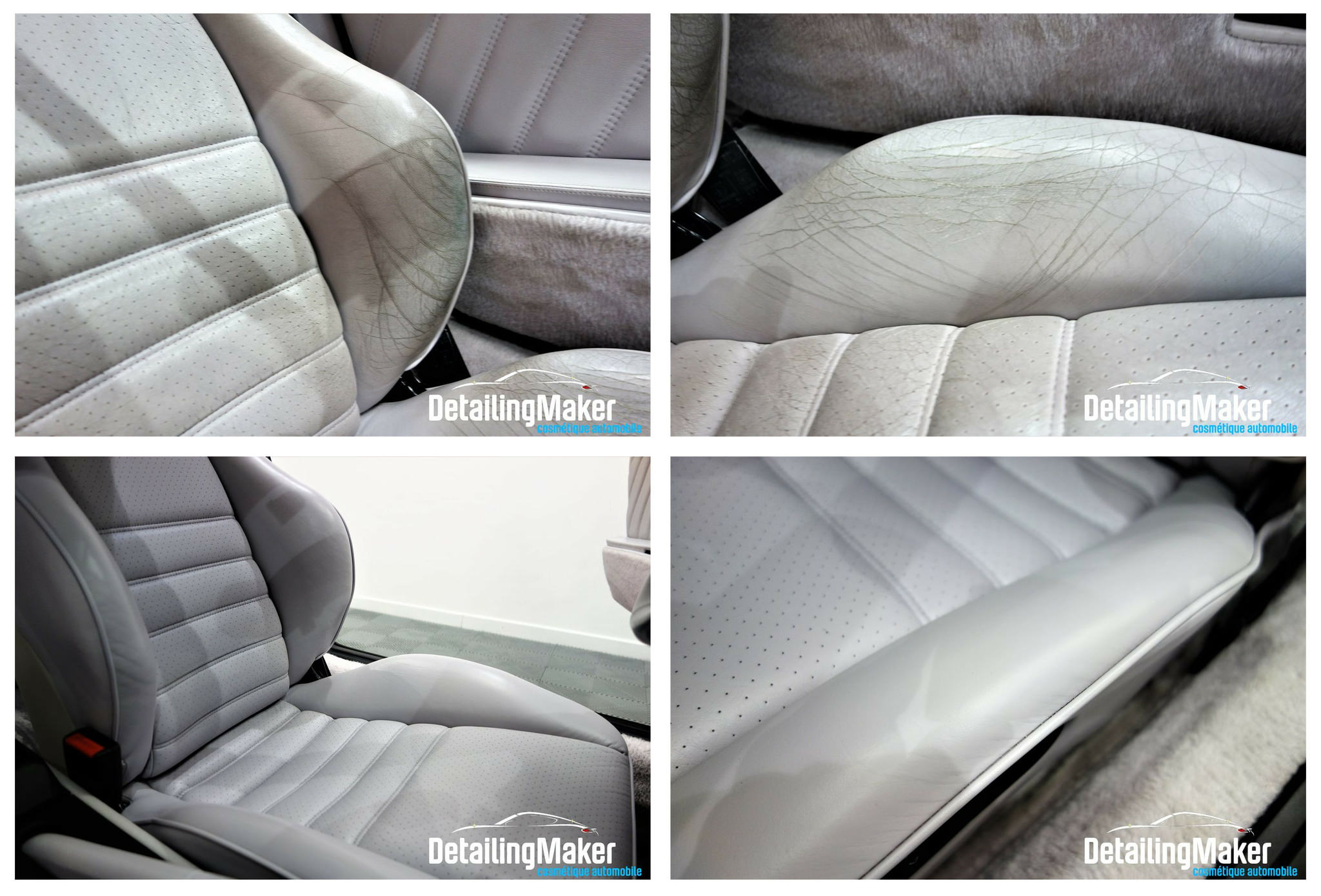

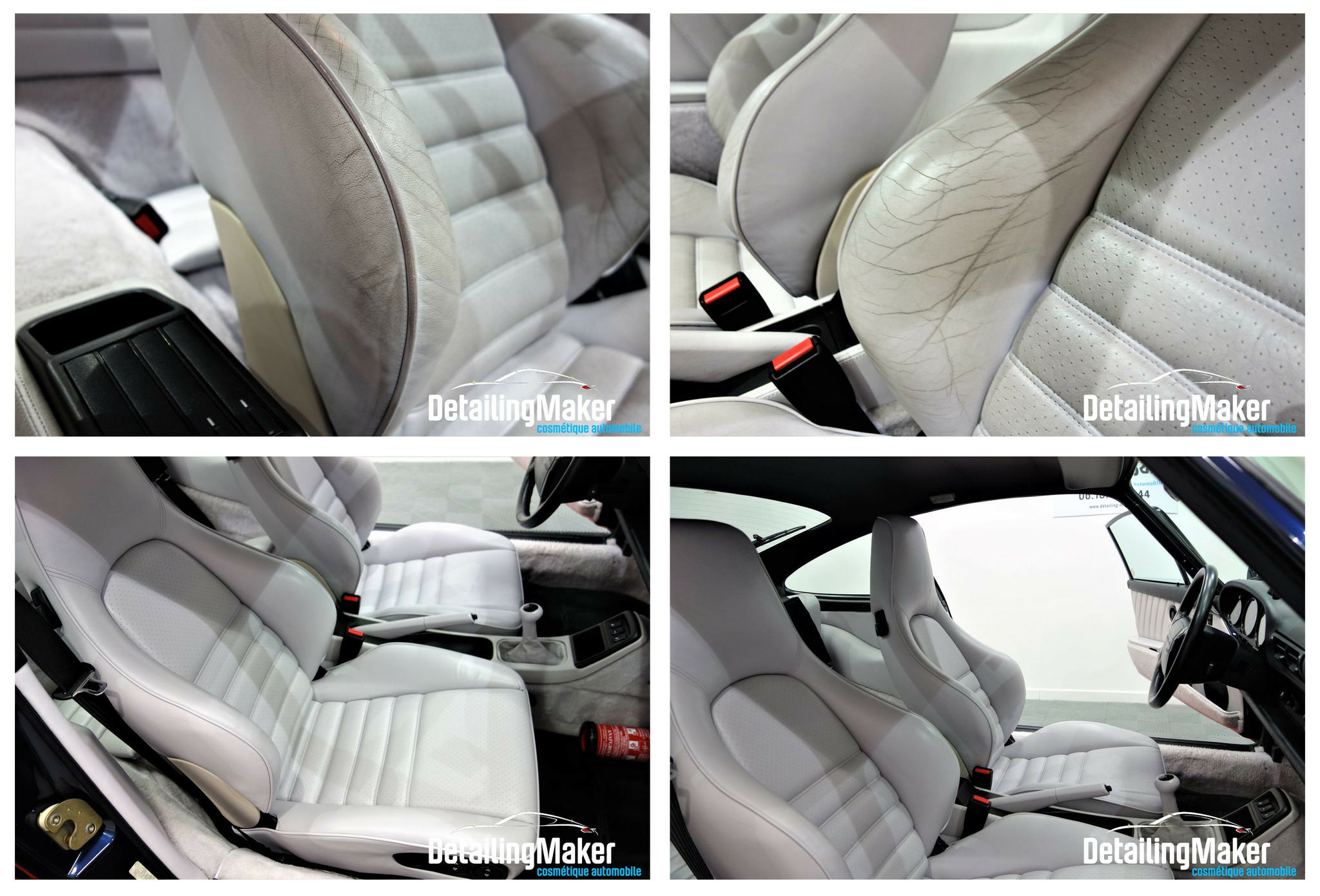

Exemple du résultat sur une 964 Turbo :
Porsche 996 Carrera 4S detailing et traitement céramique Gtechniq_avant-apres-pommeau-cuir.JPG
Porsche 996 Carrera 4S detailing et traitement céramique Gtechniq_avant-apres-siege.JPGPorsche 996 Carrera 4S detailing et traitement céramique Gtechniq_avant-apres-siege-conducteur.JPGPorsche 996 Carrera 4S detailing et traitement céramique Gtechniq_avant-apres-siege-conducteur-2.JPGPorsche 964 Turbo detailing et traitement céramique_83.JPG

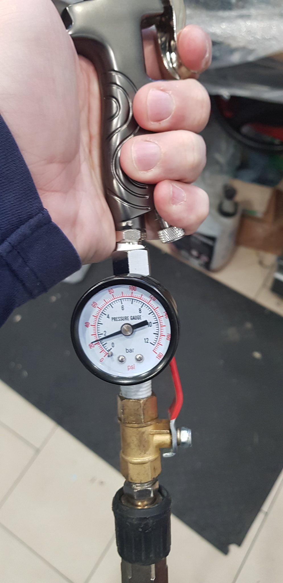

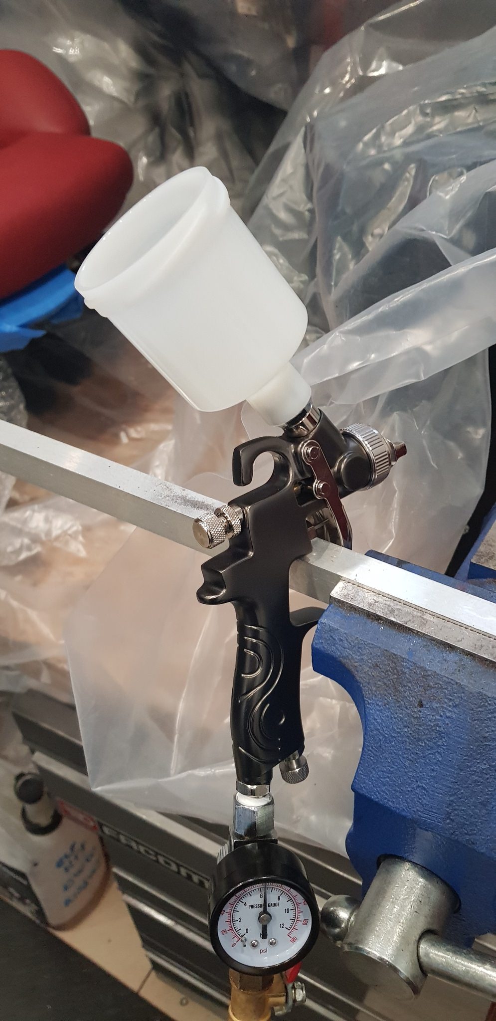

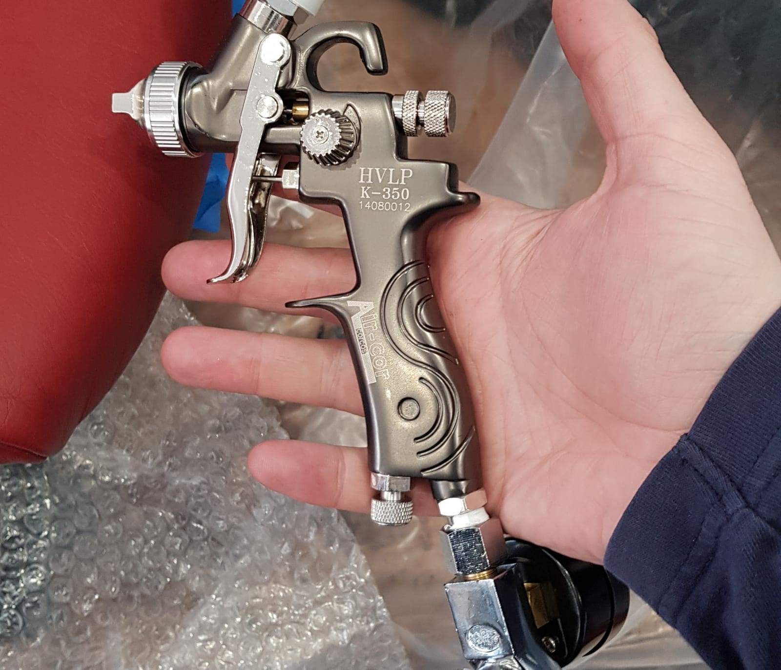

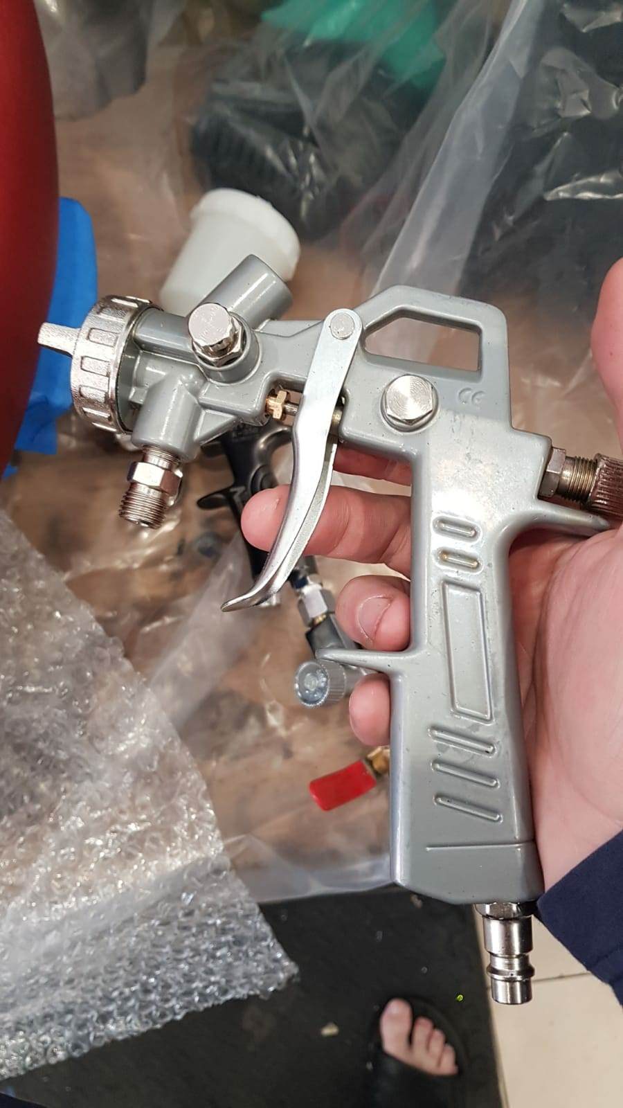

avant je bossais à l'aérographe, avec un raccord rapide sur mon compresseur 50L bicylindre. mais y'avais plusieurs truc qui m'embetaient = volume de godet tres petit, sensibilité à la moindre impureté et bouchage ( je faisais des filtrages à gogo), une pulvé tres fine... tres tresfine. Donc un transfert de peinture relativement mauvais.
par ex, l'illustration de ça c'est quand je vernis en satiné ma teinte il y a un broullard qui retombe sur le cuir qui abouti à un touché un peu rêche.  Lorsque je teinte je dois faire gaffe, pour bien teinter je dois faire un voile, ni trop loin, ni trop pret, mais avec un aéro il faut etre pret quand même, sur des formes à la noix comme sur un siege c'est parfois source de surcharge, et donc coulures potentielles.

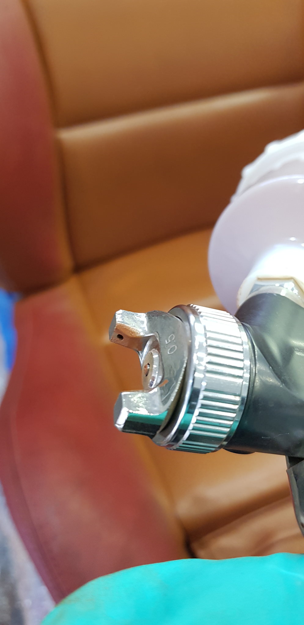

je me suis donc pris un petit pistoler HVLP avec mano de pression au cul.
petit support dans l'etau...
buse de 0,5 .
ça c'est lautre machin, buse de 1.5 ça va pas...
l'avantage de ce type de pistolet c'est qu on peut regler evidement le debit de peinture, d'air quand on a pas le mano au cul ( je bosse à env 2b vu la visco importante ) mais surtout la forme du jet, d'un point ou d'une barre, qui est orientable. donc on a acces dans les recoins, mais aussi possible de bien recouvrir lorsque l'on est en barre ( spray env 3cm de large sur 8 cm de haut à 15 cm de distance).
on a aussi un petit filtre intégré entre le godet et le pistolet, qu'on peut changer.

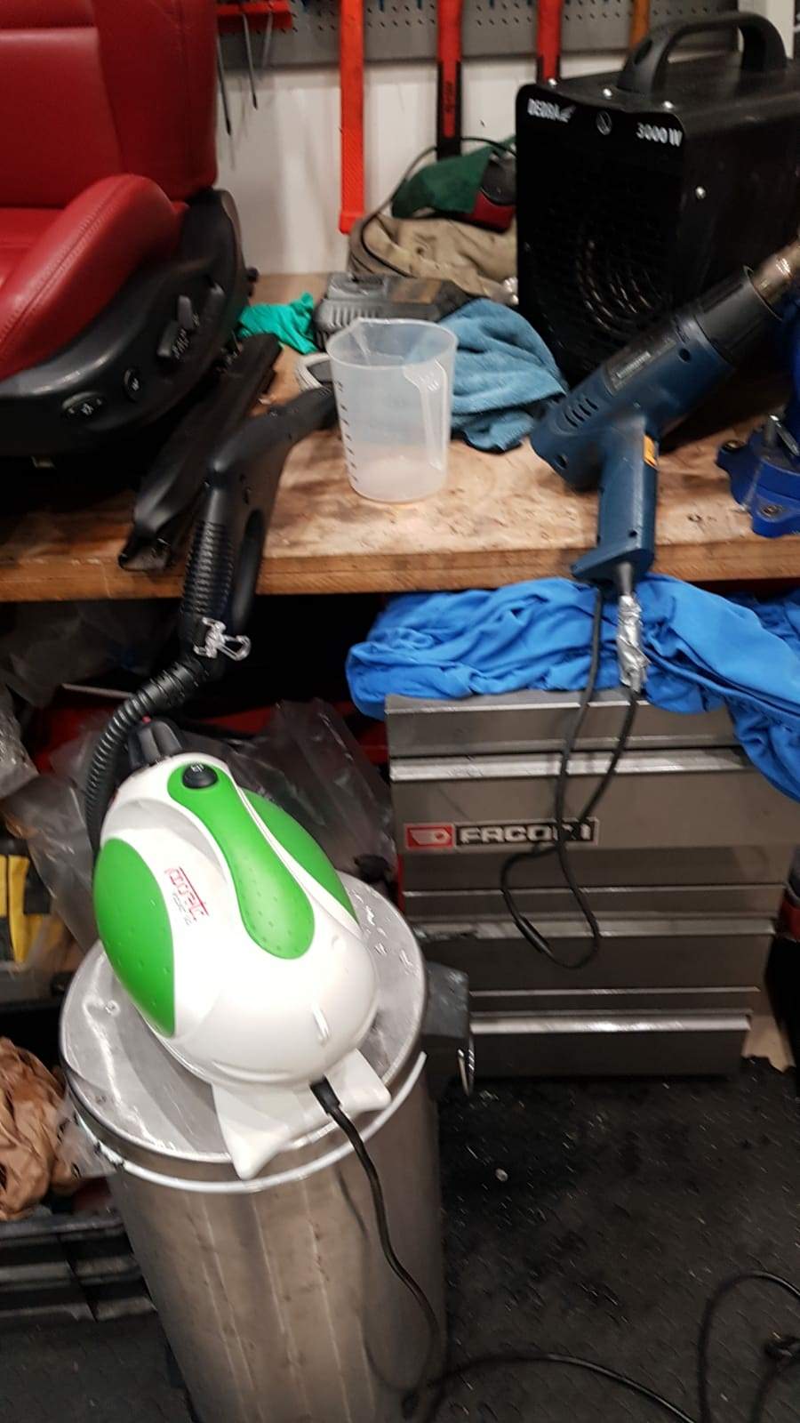

mais avant de peindre je travaille un peu le cuir avec mon meilleur pote pour ça :
vaporetto !! et un decapeur aussi .
je commence par ça en général, ça commence à dégraisser en profondeur et ça decrasse severement. Autre interet = avec la vapeur le cuir qui est un matière vivante et qui réagit, s'hydrate, ça se retend. et en bossant bien ça recupere pas mal de chose.

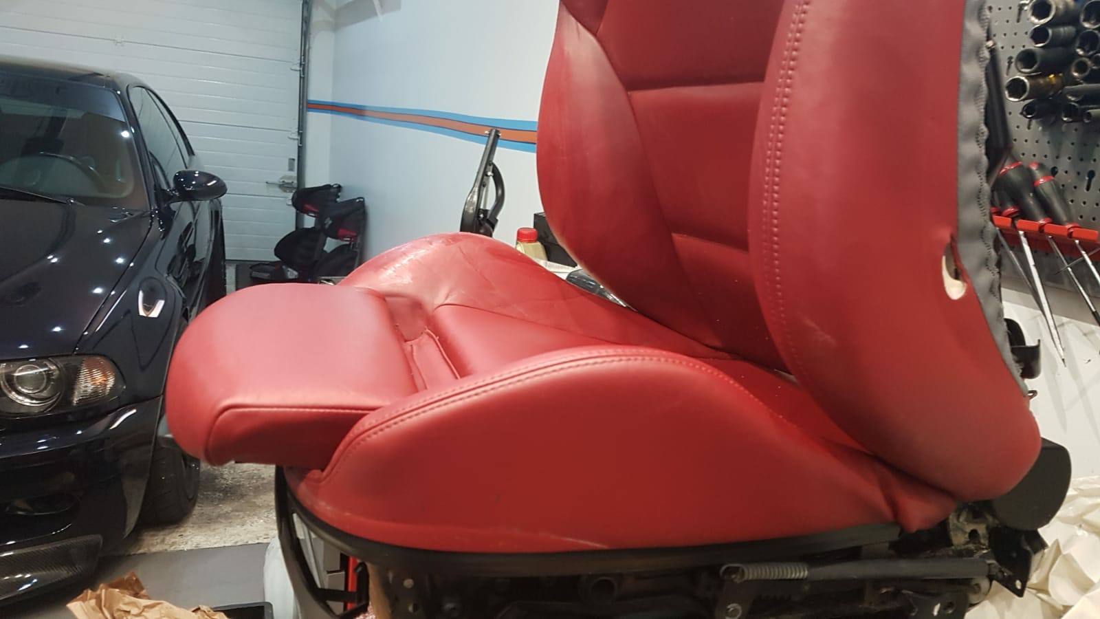

Genial, tu me rassures @Maxlamenace  sur ce que j’avais pensé. Je décape intégralement au leather prep le siege, et tampon jex vert pour avoir une vrai attaque chimico-mécanique. Tant que y a pas un peu de transfert de teinte vers mon tampon jex je continue.
en complément je mets un coup de 800 sur cale mousse, et j insiste là ou c est necessaire.
en ce moment j essaye de gerer pour eviter d’empater le grain, mais aussi ne pas dénaturer le touché cuir...ca progresse et toujours perfectible
bref même esprit que pour une peinture en carrosserie. Je passes plus de temps en préparation, nettoyage, demontage qu’a teinter. Comme lorsque je fais des travaux a la maison, la finition ca se fait des le depart...l approximatif ca se paye.

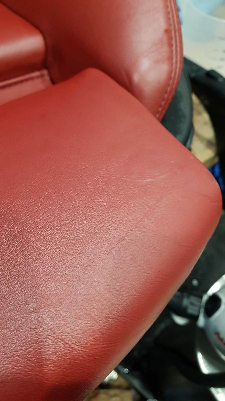

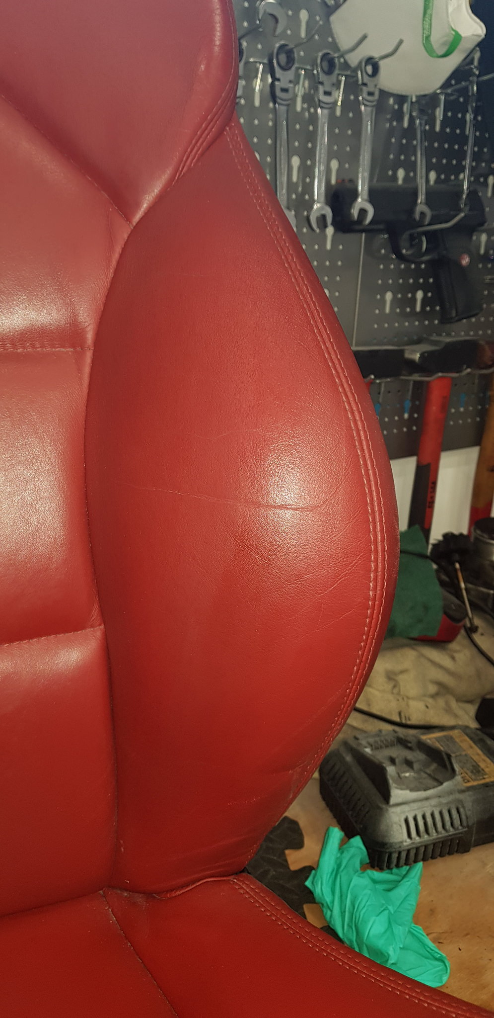

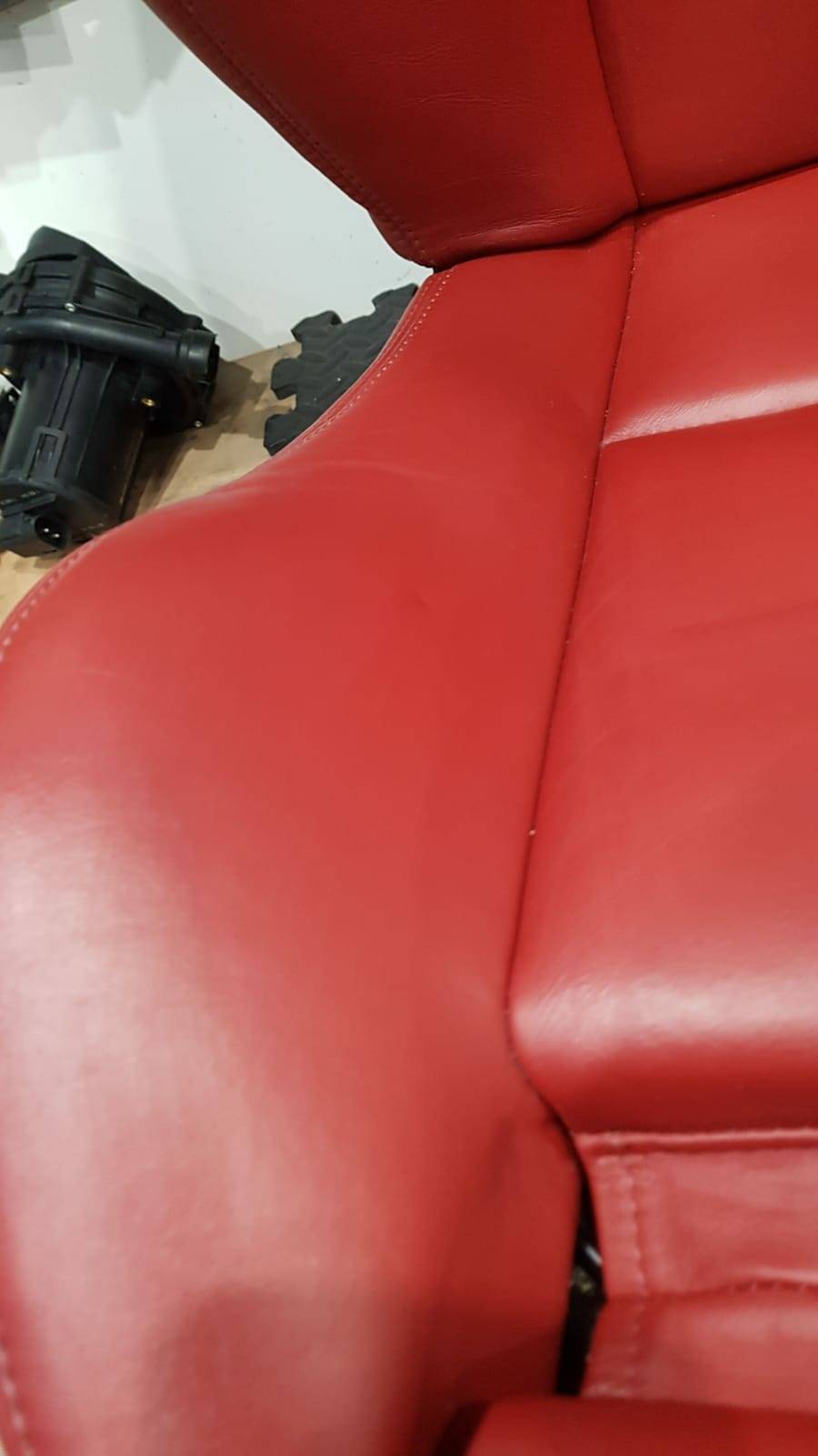

bon on a causé matos, etat des lieux et tout le tralala, maintenant faut bosser un peu .

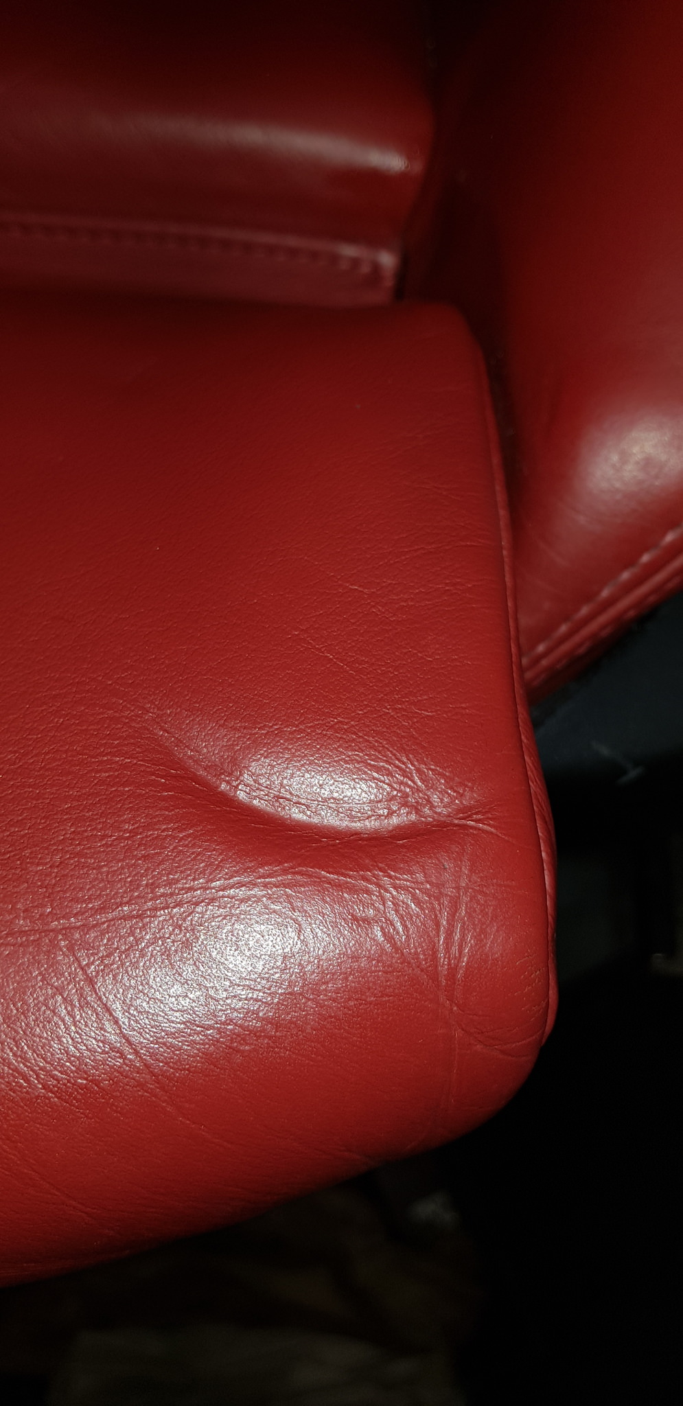

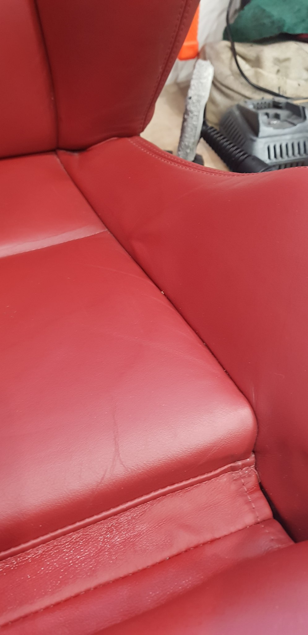

armé du vaporetto et de mon décapeur thermique je commence par chauffer le cuir aux endroits distandus pour le masser en même temps et le faire se contracter. à noter que le cuir est une matiere vivante, mouillez le puis sechez le et il se retend. la chaleur dilate evidement les pores mais le fait réagir.
pour avoir des resultats il ne faut qu'une chose = du temps.... du temps....  donc de la patience.
juste à la chaleur et zero produit on arrive à ça en qq heures (env 2 à 3 h ) :
20200322_161049.thumb.jpg.1ecabcafdc13e22263cd280a8b0cbcad.jpgIMG-20200321-WA0060.jpg.8e3768fd5e17b0d2f37f4f8de1a93e05.jpgIMG-20200321-WA0062.jpg.f74b57202ad33c67147c337a4e611653.jpgIMG-20200321-WA0068.jpg.b1ee21a7d50159e445313ef077bf6ed0.jpgIMG-20200321-WA0070.jpg.a44e9e43151d4710fb7d773f099a2332.jpg
à noter que certains enfoncement parfois ne veulent revenir que partiellement , sur la denirere photo par ex, un petit poncage et après teinte on voit plus rien. mais pour celui qui veut pas teindre c'est une méthode NON AGRESSIVE, ça c'est important.
et surtout, plus que tout les produits, ça degraisse et decrasse en profondeur avec zero produit chimique. Votre cuir retrouve son léger satin qu'on aime tous ( alors que tout le monde s'evertue à lui mettre du gras sur la couenne pour le rendre brillant ! ).
l'autre boudin latéral etait super marqué, tres déformé, c'etait revenu que partiellement. Donc dans ces cas là je pince le cuir en sens inverse et j'essaye de le rouler entre mes doigts pour que les fibres changent un peu leur orientation. Après ça fait une bosse, mais ça osef, on chauffe lentement et en repetant à mort... et ça retend gentiment.
faites super gaffe à ce que vous mettez en stockage sur le cuir, une petite serviette ça atténue bien ( moi je mets des MF pliées sous les sieges auto des gamins par ex, ça marque un peu mais se rattrape en 5 min )
