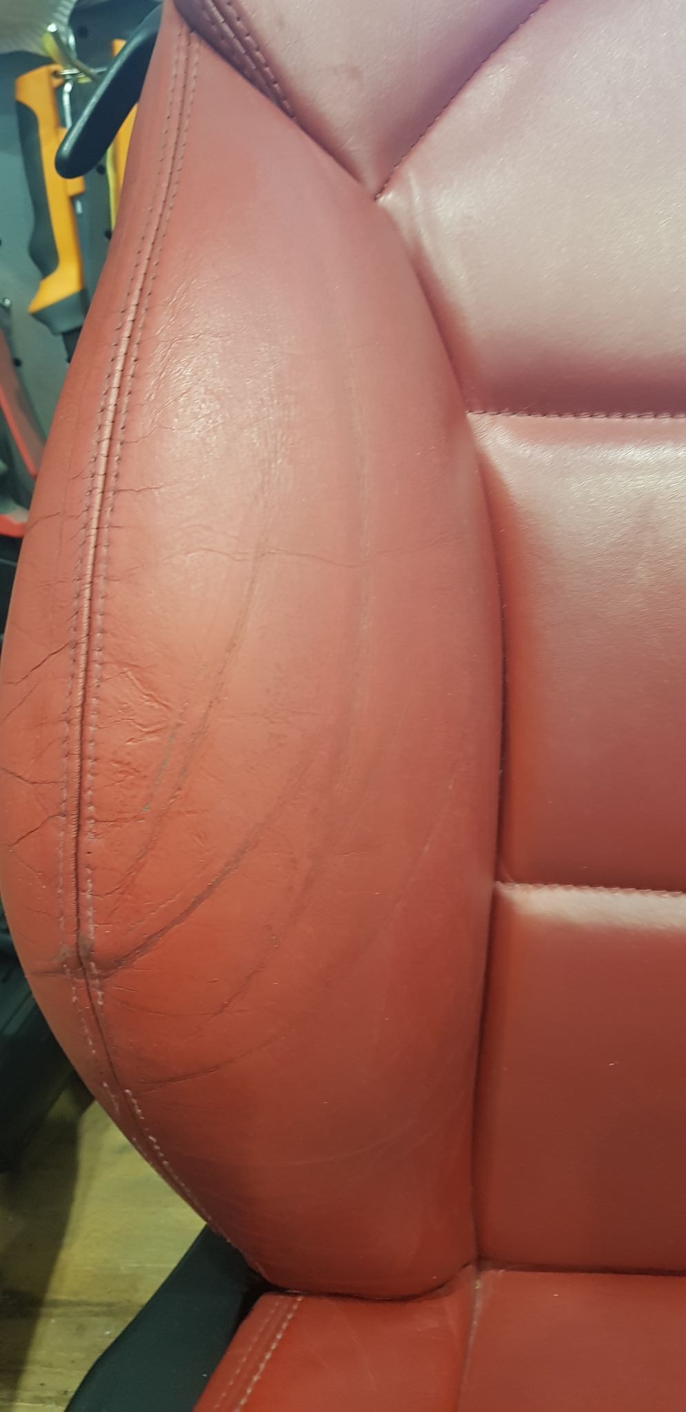

Le décapeur avec un tas en métal (bronze le top) est parfait. Chauffer, malaxer, c'est exactement ce qu'il faut faire ;) Dans certains cas, ou le cuir est bien marqué, tu peux dé-housser et passer par le coté intérieur. Il est même possible de mettre une mousse (facilement trouvable en magasin de couture) au niveau de la zone déformée. Tu résines et tu combles ou pas ?
oui sur le boudin du siege ex conducteur, j'ai déhoussé, coupé la mousse qui partait en copeau et fait une greffe de mousse d'un siege que j'ai dépioté pour etre donneur (celui acheté pour récuperer les commandes elec à mémoire) .

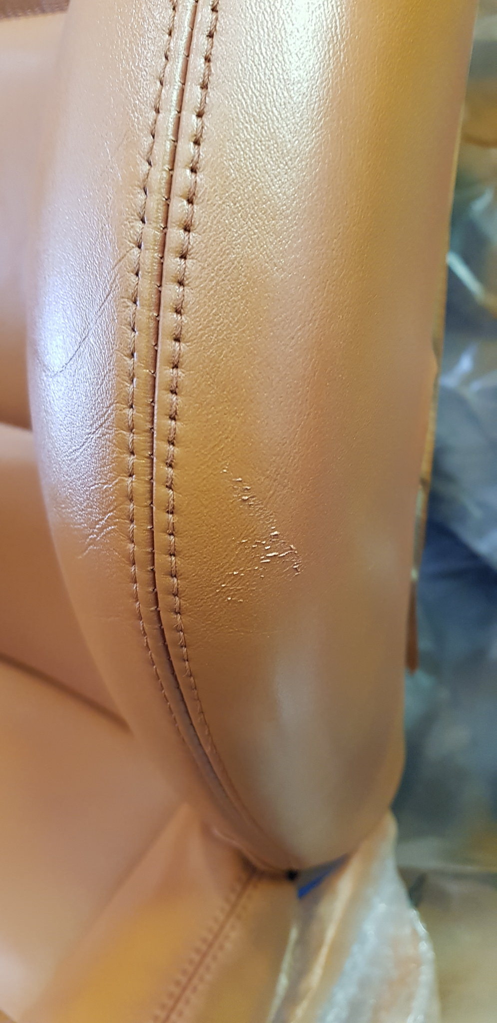

sur ces sieges là j'ai quasi rien comblé, les ridules et veines sont remontées à la chaleur, et je voulais pas non plus avoir un truc fake. il reste un beau grain et je sais pas faire d'empreinte du grain, donc c'est un compromis subjectif.
quand y'a besoin j'utilise le cuir liquide colourlock, mais souvent déçu car la qualité de finition n'est pas là (il se ponce pas assez facilement pour le réduire, même en passant le GLD). J'ai été voir hier chez Alta, y'a la pate de masticage qui se dissous à l'eau qui m'a l'air tres bien (ça me rappelle le mastic de peintre que j'utilise à la maison ! avec ça les finitions sont d'un autre niveau).
@Nakamiki tout a fait, je te conseil ce mastic, c'est top. Pour éviter cet aspect "Fake" ou réparation mal faite, il faut effectivement faire une emprunte, voir des empruntes. C'est assez simple, en faisant au préalable quelques essais, voici un tuto casto ;) https://www.colourlock.fr/tutoriels/autres/empreintes-grain-cuir.html

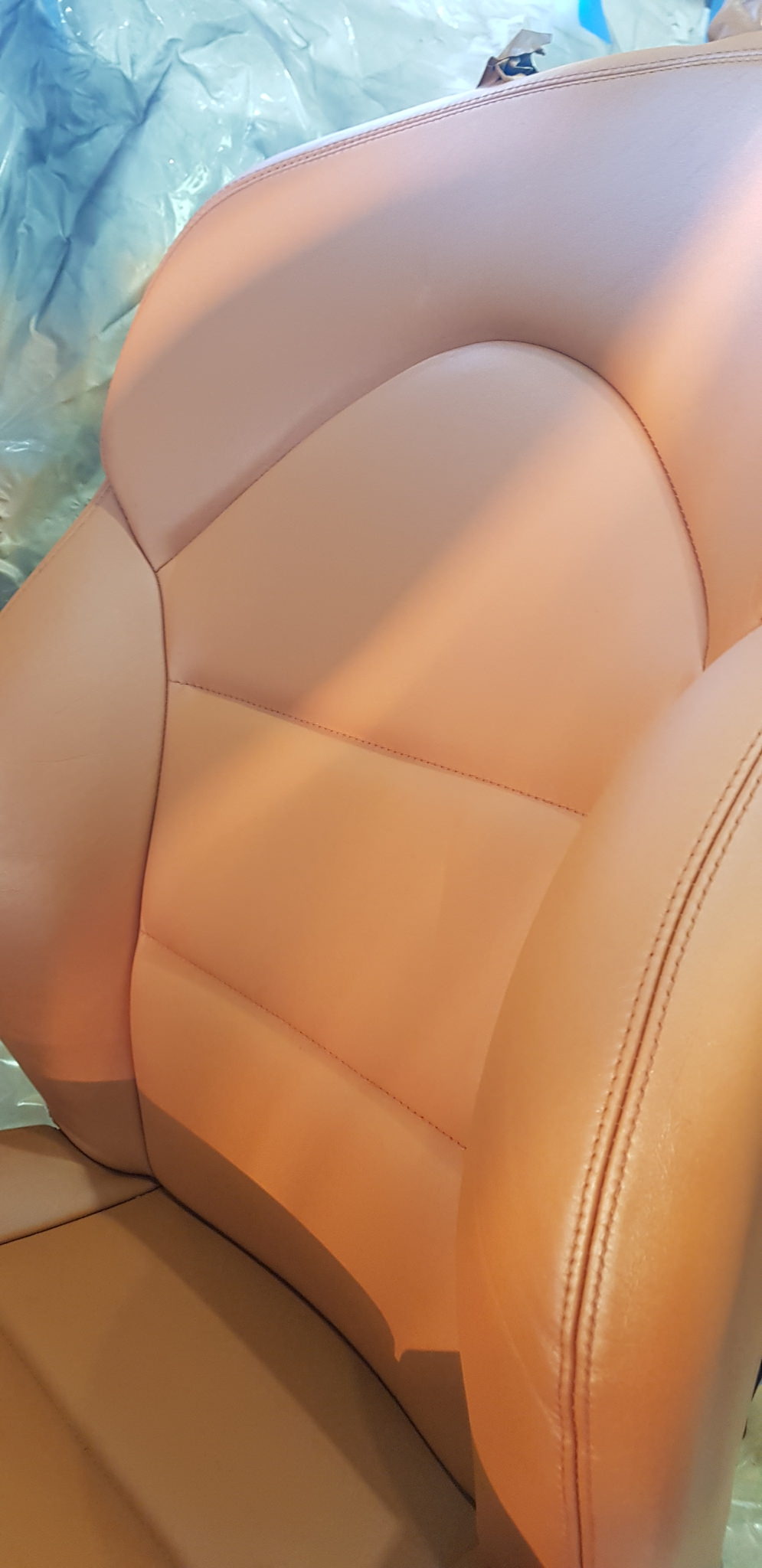

allé on continue le process après la préparation et tout le bazar.

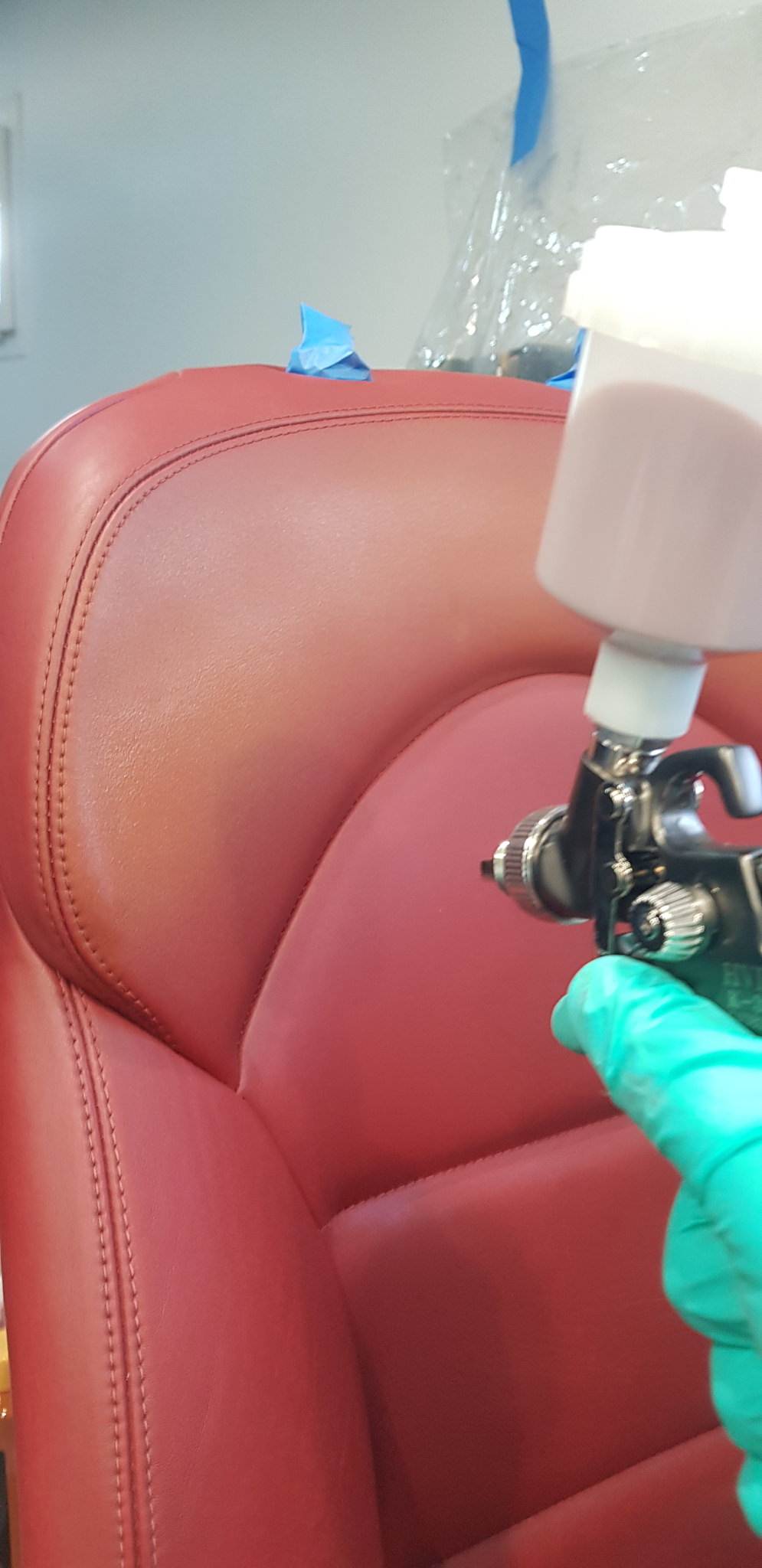

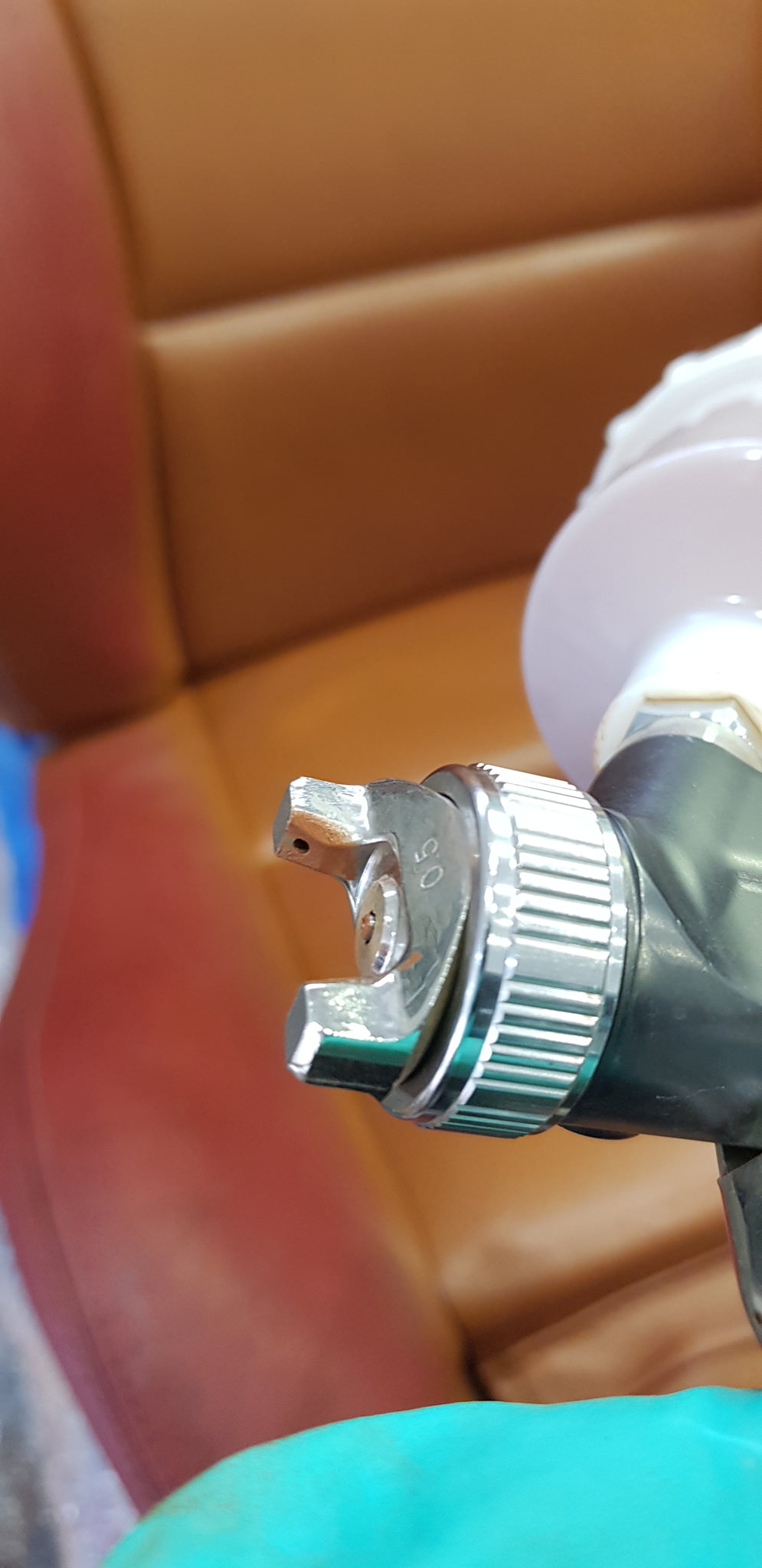

on commence par bien reperer le sens de pulvérisation (rappel avec un petard comme ça on fait soi une barre soit un spot), on refléchi à ses mouvements, ce qui va gener, comment je gere le fait d'etre le plus perpendiculaire possible à ma surface.
je commence par le jet en pointe, et je fais mes interstices car après tirer le cuir ça peut marquer la couche encore trop fraiche, là osef
PAr ex là, j'ai pas forcément bien gerer, on voit la passe qui est humide, idéalement le voile ne doit jamais apparaitre comme mouillé, mais legerement humide , à peine, plus c'est un voile plus ça accroche et ça tient ( cf les conseils de @Maxlamenace ) .
ensuite on repasse en jet large et on y va :
on voit la largeur du spray là, on voit aussi que c'est à peine humide, à ce stade là c'est simple, on voit ce qu'on fait, car c'est changement de teinte... en refection noir sur noir... héhé !!!
le mouvement est un peu technique, on doit etre à la perpendiculaire de la surcafe peinte, à distance constante, à vitesse constante... bref sur du plat facile, sur un semi baquet moins et ça demande un petit coup de paluche et de la synchronization. ça fait beaucoup de mouvement à gerer, donc astuce de carrossier on fait le G à D avec ses jambes et son corps, c'est plus facile à gere.
chaque passe doit recouvrir env à 50% la précedente....
 l'appuie cuisse est un poil trop chargé, mais c'est le debut de ma 2eme passe, la 1ere est super importante.

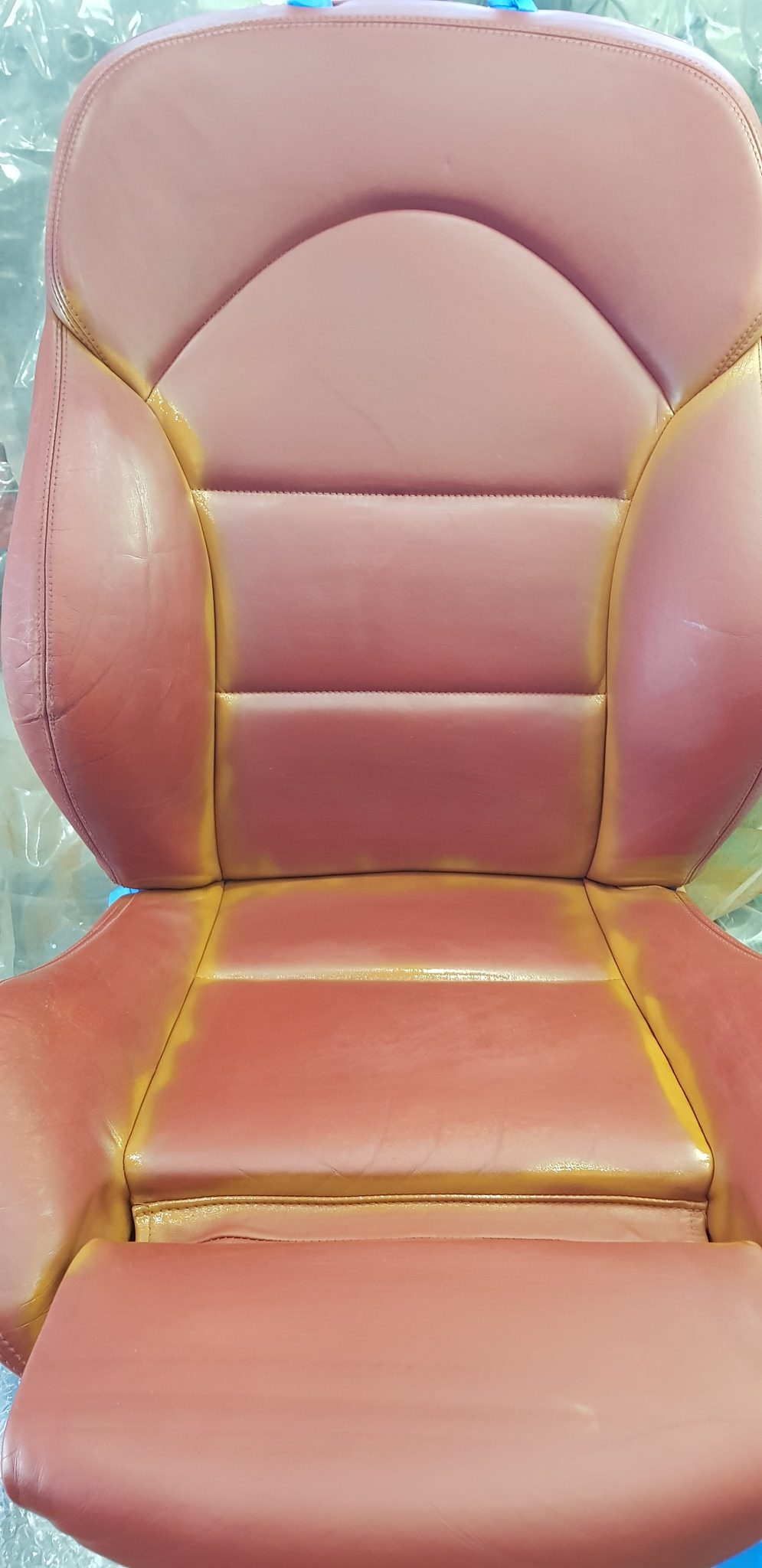

sur le boudins là , c'est mon voile d'accroche, on voit qu'il faut pas compter sur la teinte pour cacher la misere, j'ai pas mastiqué, j'ai juste poncé, et au touché je sentais que ça allait le faire à la fin... sans faire fake. Quand on sait pas mastiquer, mieux vaut faire proprement que trop forcer.
pour se faire la main le boncoin regorge de pièce à 2 balles (accoudoirs, sieges fanés etc...).

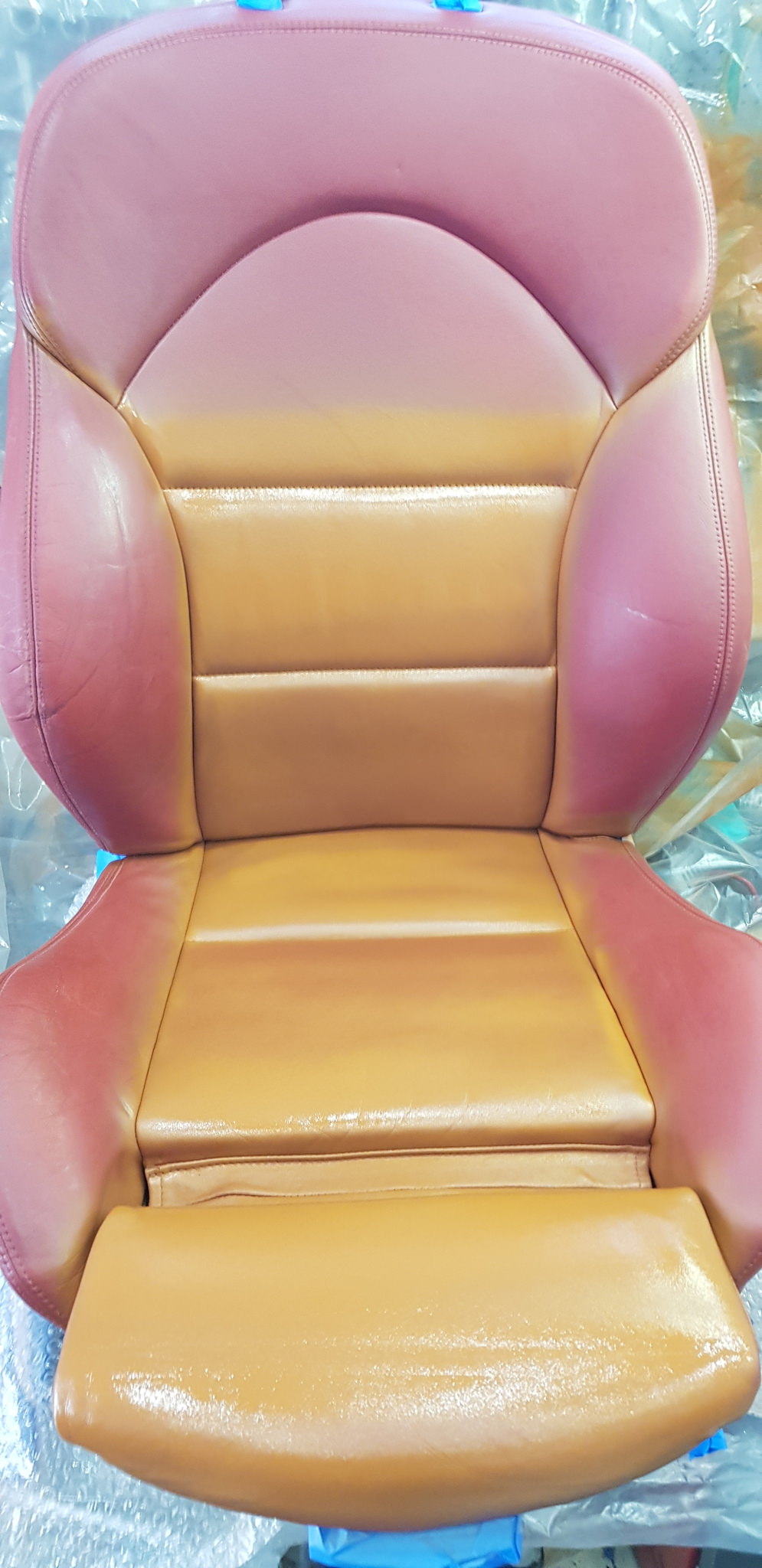

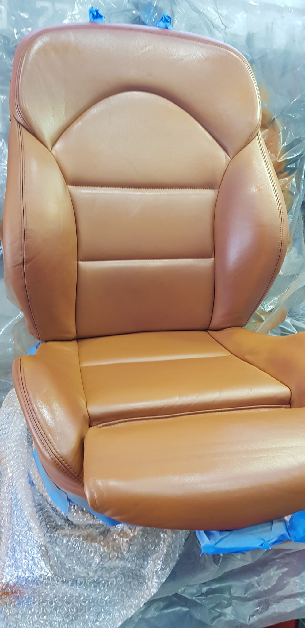

je passe ma couche 1 en voile fin, si fin qu'au bout de la 1ere passe horizontale, c'est déjà sec en haut. donc je fini cette 1ere passe en coisant bien dans l'autre sens. la teinte commence à etre pas mal, mais encore un peu discuttable :
certains petits défauts oubliés ressortent, un petit coup de poncage au 1500, ou la cale qui gratte de colourlock c'est parfait, pour corriger grain et petits défauts
Ne pas oublier de tourner le siege pour aller faire tout les coins et recoins (y'en a pas mal).
là en général, je m'arrange de finir par ça en fin d'après midi... et je reprend le lendemain poru la 2eme passe.

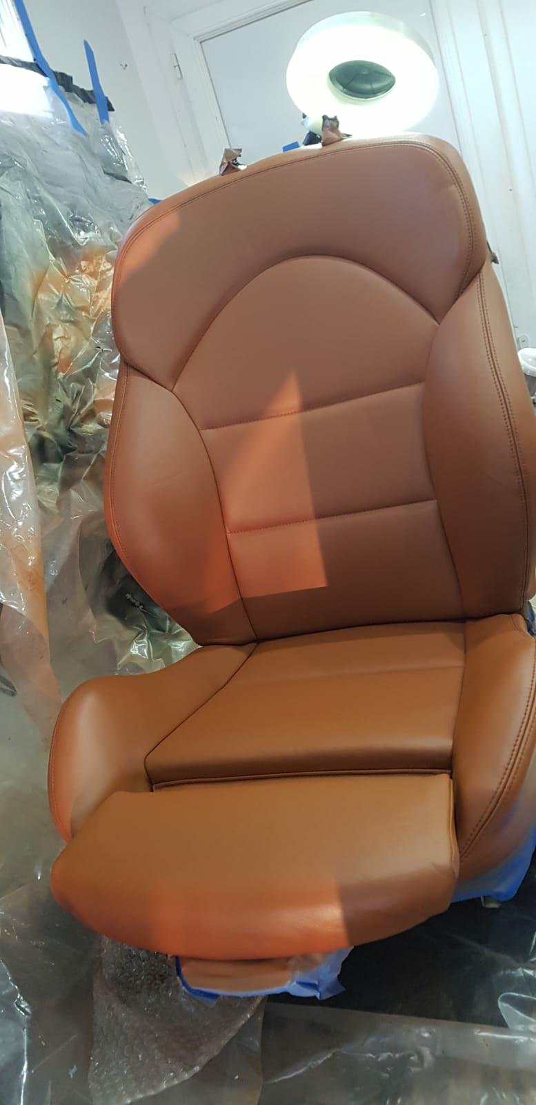

après viens l'etape de la fixation, en furniture clinic c'est le brillant le fixateur, si la finition plait, c'est la dernière etape, moi aprsè je passe le satiné, ou bien un mix semi gloss / satin , bref j'adapte:

le final des sieges AV...
passager
passager
encore passager
conducteur
la suite ce sera les finaux des élements AR, les appuis tete, les panneaux... et la mise en place !
