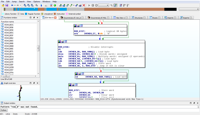

Bonjour à tous,
On m’a conseillé de faire une présentation un peu plus complète de ma M3 E36 3.2L ici.
Achetée il y a environ 5 ans après avoir possédé une M3 E46 d’origine, celle-ci avait déjà une configuration piste :
-         Caisse entièrement vidée
-         Freinage av/ar Porsche
-      Suspension Bilstein
-         Disques avant plus gros monté sur bol alu
-         Intermédiaire supersprint avec les 2 petits résonateurs
-         Silencieux Inoxcar
-         Collecteur d’échappement OEM
-         Carrosserie et vitres d’origine (pas de fibre ni makrolon)
J’ai cherché ensuite à l’alléger encore un peu avec :
-         Batterie 1.9 kg
-         4 Jantes en 17 OZ Alleggerita
J’ai ensuite fait monté un couple court 3.91 dans mon pont. Enfin, j’ai cherché à augmenter la puissance du moteur tout en gardant une bonne fiabilité. Pour cela, j’ai décidé d’installer il y a quelques temps une boite à air carbone pour que le moteur respire mieux. Après plusieurs déconvenues avec différents reprogrammateurs qui n’ont pas réussi à la régler, je me suis penché sur le problème avec l'aide d'un ami motoriste. Ce que j’ai fait niveau gestion électronique moteur (calculateur Siemens MSS50) :
-         Re-réglage de la détection des rapports de boîte à cause du nouveau couple court
-         Augmentation du speed limit
-         Augmentation du régime moteur maximal
-         Passage en fonctionnement alpha N, le débitmètre d’air n’étant plus là du fait de la grosse boîte à air
-         Réglage de l’injection en charge partielle et en pleine charge. J’ai dû notamment augmenter la finesse de certaines cartographies pour avoir des AFR (Fuel Air Ratio) plus lissés sur toute la plage de régime. J’ai également ajouté une correction de l’injection en fonction de la température d’air à l’entrée du moteur
-         Réglage des avances charge partielle et pleine charge
-         Modification du déphasage VANOS admission et échappement pour augmenter le remplissage du moteur sur toute la plage de régime
Maintenant elle marche parfaitement et c’est un réel plaisir sur piste. L’un des meilleurs compromis prix/plaisir/performance selon moi !
