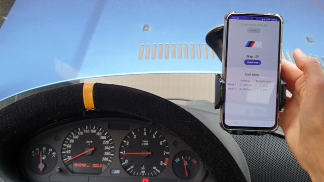

  • Bonjour à tous, Quelques nouvelles de ma voiture. Je ne roule pas beaucoup mais je suis allé au bout de mon projet switch map sur ma M3 E36 3.2L. J'ai créé un adaptateur compact BMW 20 pin vers OBD2 1

    Je viens de tester l’ajout d’une correction d’injection sur la pression atmosphérique en mode Alpha/N et ça marche parfaitement. Il me reste plus qu’à mettre quelques colliers par-ci par-là pour que c

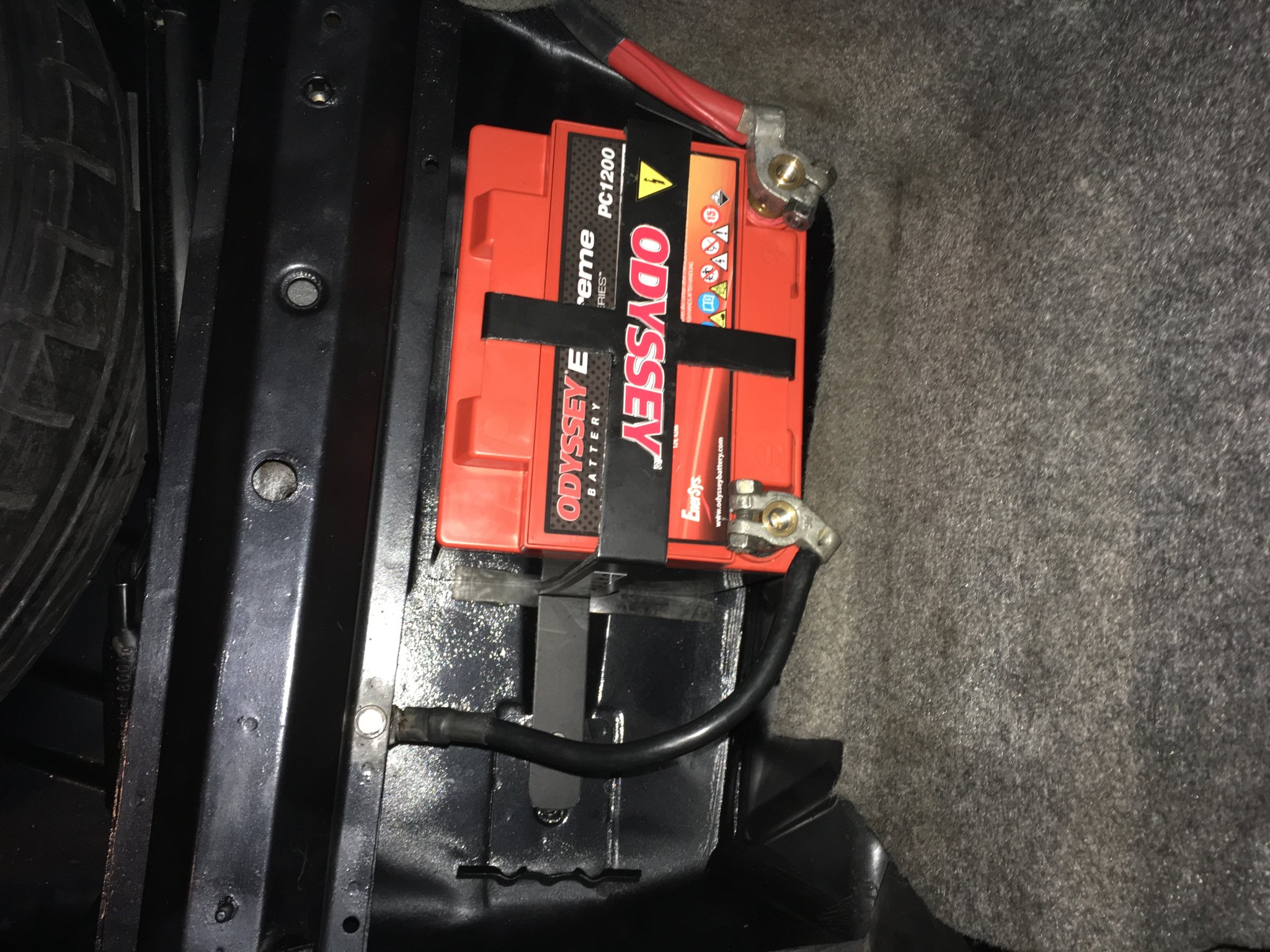

Le 05/04/2020 à 12:26, MpowerE36 a dit :
Sur Mégane RS ils font ce type de montage. J'ai fait un peu différemment en achetant des plots unitaires que j'ai vissé directement sur les pattes d'origine de la batterie

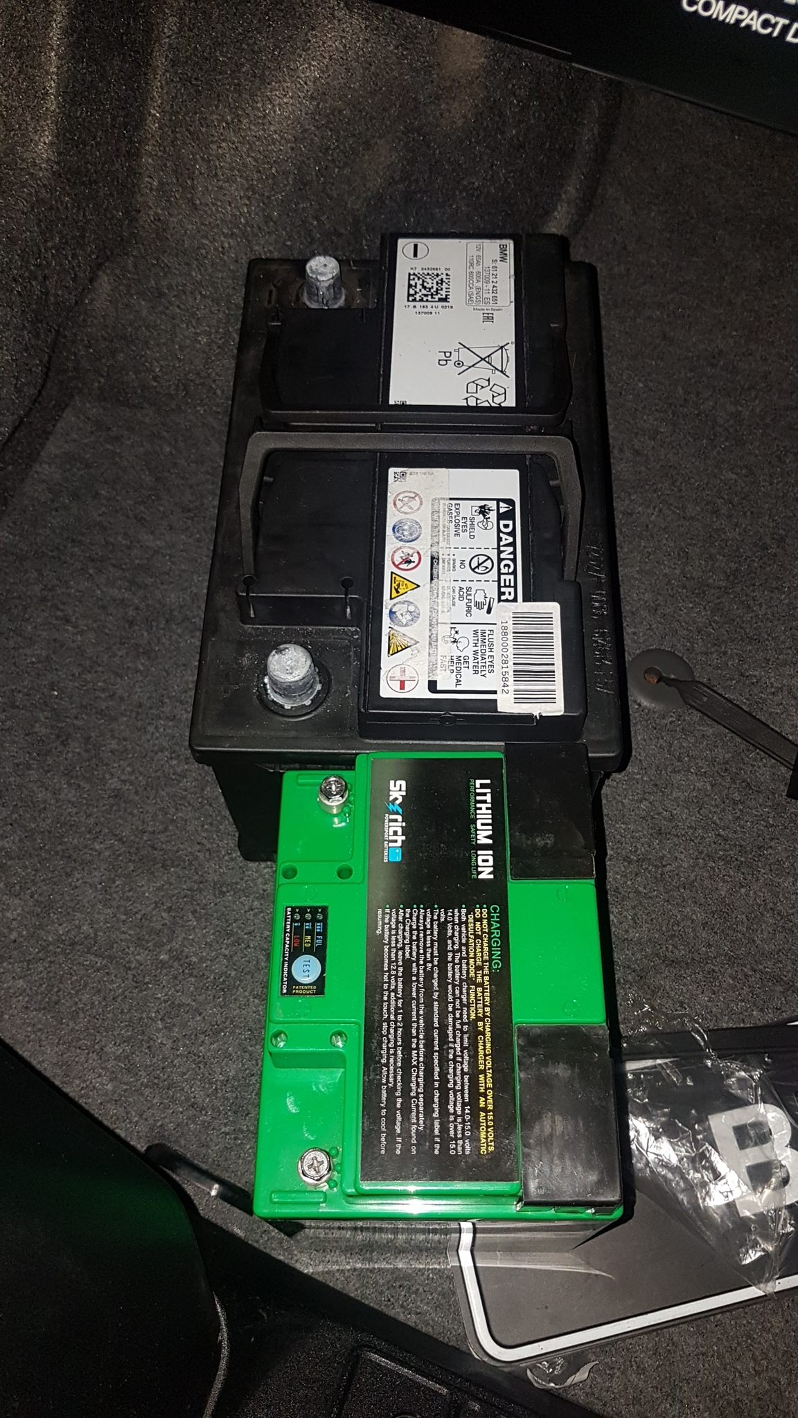

Impressionnant la taille et le poids comparée a l'origine.

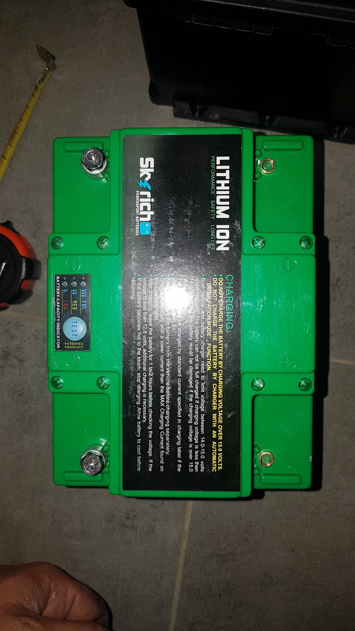

La batterie a déjà des plots modifiés mais trop petits pour être adaptés avec les cosses d'origine.

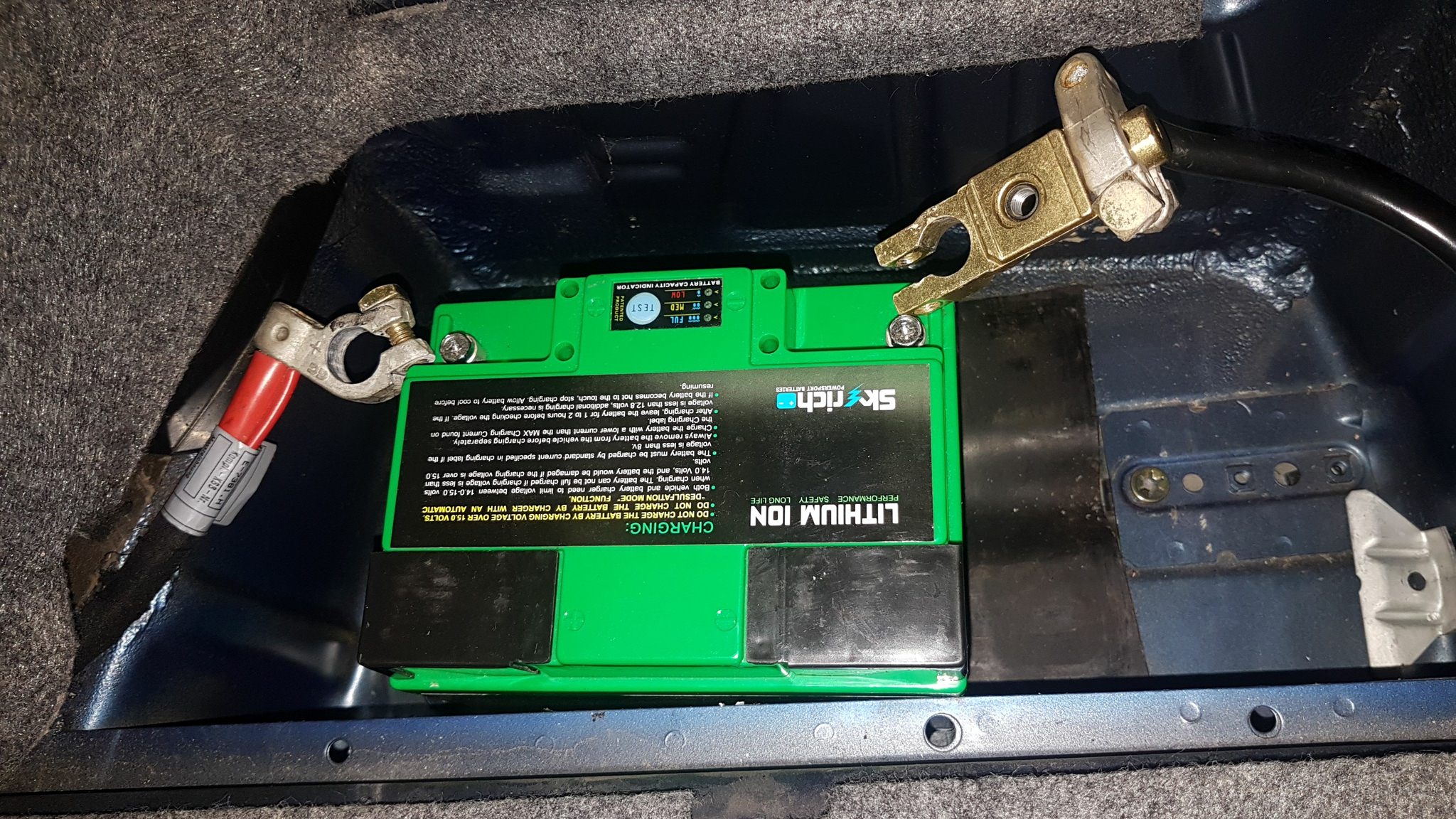

20200413_193256.thumb.jpg.cc1b05407b0b98d6139291d73e975c87.jpgIMG-20200413-WA0015.thumb.jpeg.a044626d93f37c36e0acfa836b179aed.jpegIMG-20200413-WA0013.thumb.jpeg.2262e705105b8b4fedd4555581091b22.jpegIMG-20200413-WA0018.thumb.jpeg.90fc9eb9dea39c06439f9efa072d37b4.jpeg
Comment as tu fais du coup, tu as supprimé les cosses d'origine ?

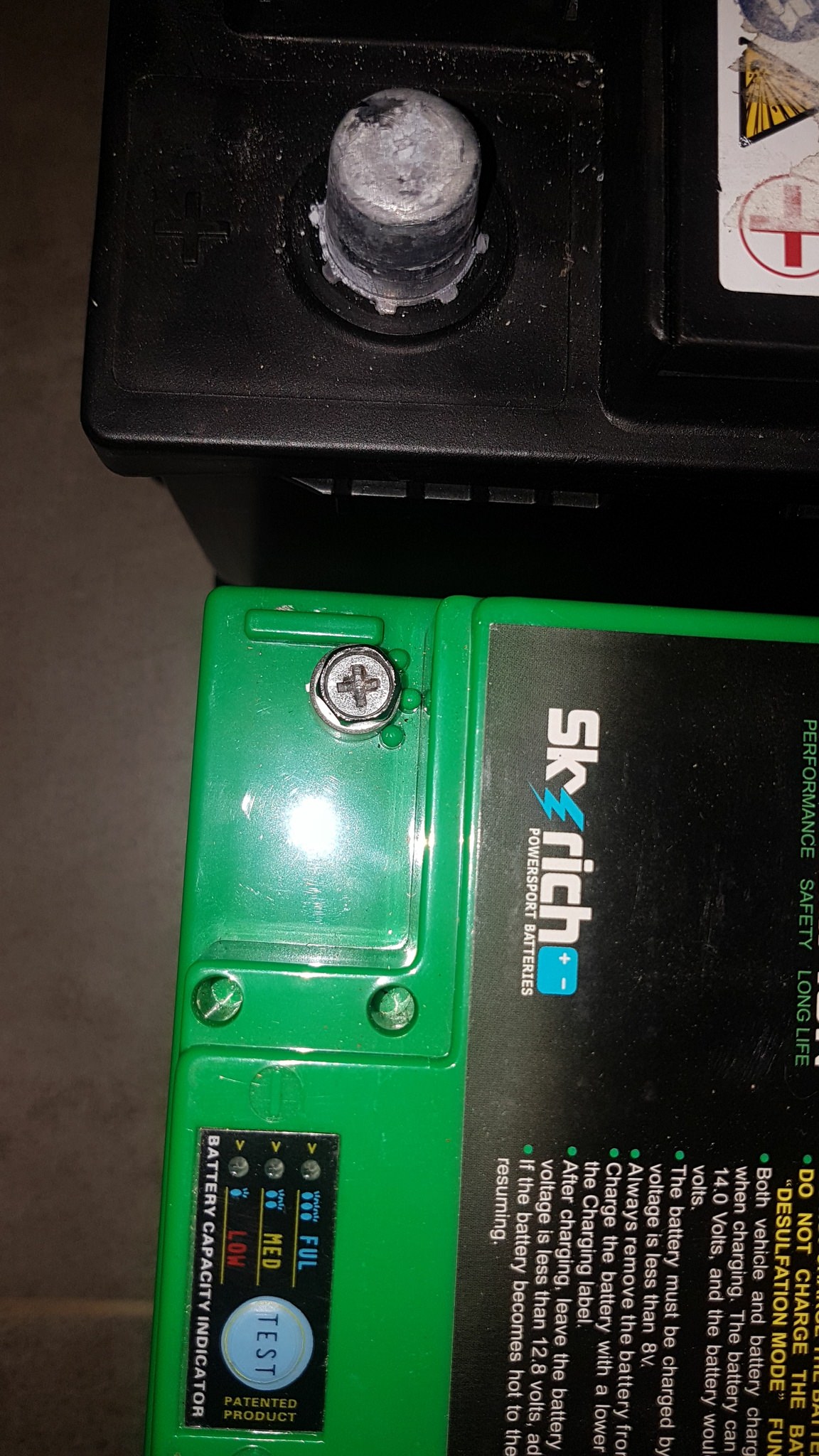

Je ne peux pas te faire une photo de mon montage car ma voiture n'est pas chez moi mais ce que propose @eMJiDé me semble très bien. C'est juste dommage qu'il ne donne pas le diamètre des plots car le risque c'est qu'ils soient aussi trop petits et que tu ne puisses pas serrer les cosses d'origine. @eMJiDé sais-tu si on peut serrer les cosses d'origine sur les plots que tu proposes ?

il faut adaptateur + les surélever pour les amener au niveau du top. la taille est normalisée oui en principe. mais sur la skyrich @Stussy31 le montre dans la photo vue de dessus, le plot est collé à la paroi quasiment.

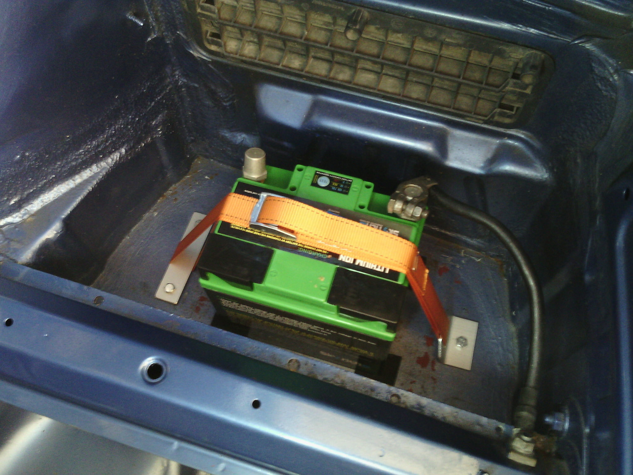

J'ai retrouvé une photo dans mes archives du montage que j'avais fait. Je ferai peut-être différemment aujourd'hui mais à l'époque j'avais plié les 2 petites équerres fournies avec la batterie et j'avais vissé dessus des plots qui ont la même taille que les batteries standard. Je crois les avoir retrouvé ici :
