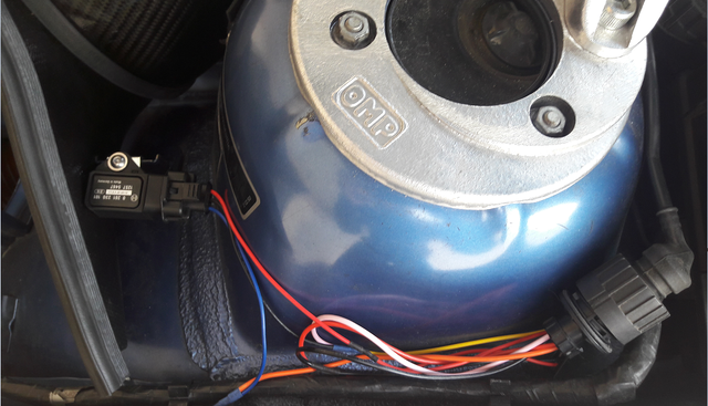

MpowerE36 Posté(e) le 29 mai 2022 Auteur Signaler Partager Posté(e) le 29 mai 2022 (modifié) Je viens de tester l’ajout d’une correction d’injection sur la pression atmosphérique en mode Alpha/N et ça marche parfaitement. Il me reste plus qu’à mettre quelques colliers par-ci par-là pour que ce soit plus propre et que ça ne bouge pas. Ce système, basé sur un capteur MAP, est plug&play sur le faisceau du débitmètre d'air. Il permet d’avoir un mode Alpha/N aussi performant que celui du S54. En gros, le calculateur injectera davantage si la pression atmosphérique est élevée et moins si elle est basse. Cela permet d’avoir des AFR mieux contrôlés, notamment en pleine charge. Cette correction barométrique est faite grâce à un composant interne au MSS54 sur les M3 E46, ce qui n’avait pas été prévu à l’époque dans les MSS50 sur les M3 E36 3.2L. J'ai mis un exemple ci-dessous de mesure de pression réalisée aujourd'hui. Modifié le 29 mai 2022 par MpowerE36 5 7 1 Lien vers le commentaire Partager sur d’autres sites Plus d'options de partage...
aramis Posté(e) le 30 mai 2022 Signaler Partager Posté(e) le 30 mai 2022 Belle et astucieuse modification Tu detournes le signal de l'ancien debimetre en y incluant le capteur MAP ou tu as rajouté une entrée sur le MSS50? 1 Lien vers le commentaire Partager sur d’autres sites Plus d'options de partage...
MpowerE36 Posté(e) le 30 mai 2022 Auteur Signaler Partager Posté(e) le 30 mai 2022 (modifié) J'utilise bien le convertisseur analogique numérique dédié au débimètre d'air car je voulais vraiment que ça soit plug&play sur le connecteur du débitmètre. Ensuite j'ai fait plusieurs modifications dans le programme du MSS50 pour que la tension lue ne serve plus à calculer un débit d'air mais juste à faire une correction globale d'injection. Modifié le 27 août 2022 par MpowerE36 7 Lien vers le commentaire Partager sur d’autres sites Plus d'options de partage...
