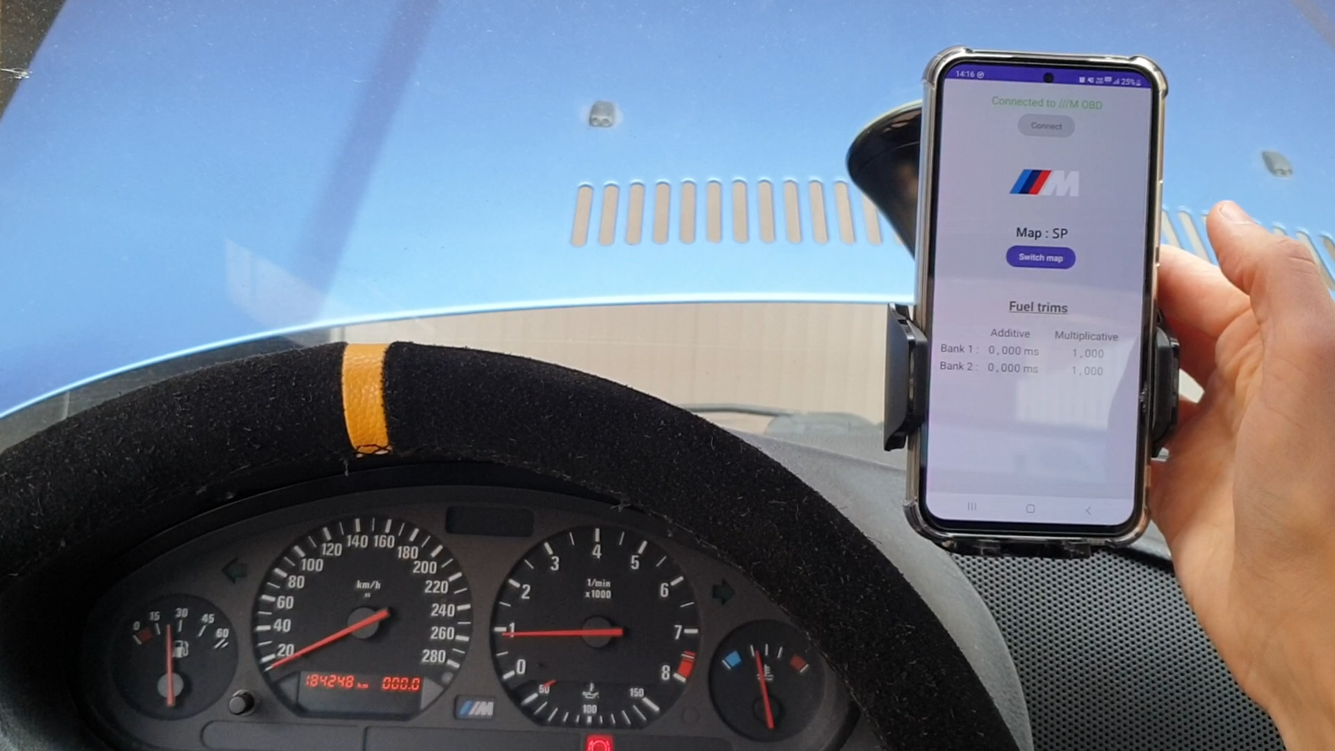

Le sur-régime pour identifier la cartographie ne dure que quelques secondes (paramétrable) après on revient tout de suite au régime de ralenti normal. La vidéo le montre bien normalement :)
