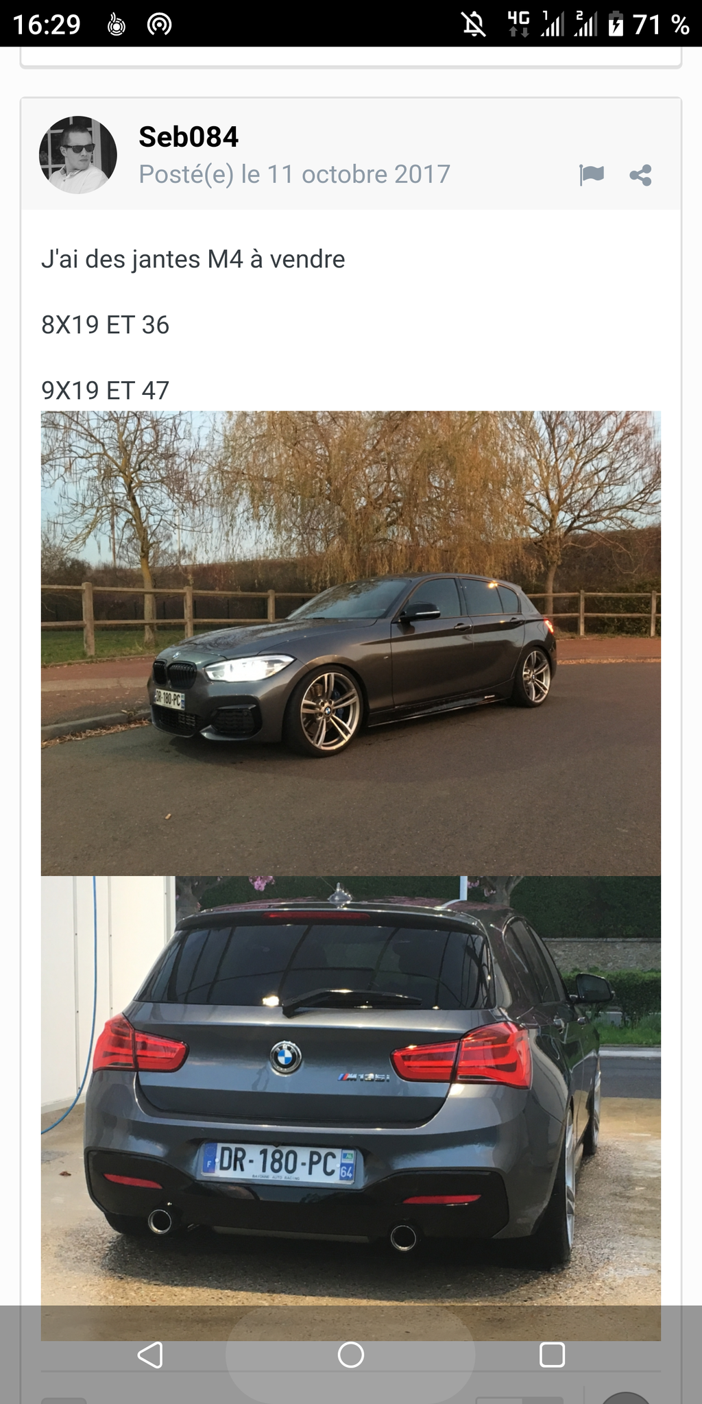

Je suis tombé un ancien sujet un peu similaire. Est-ce que ces jantes la pourraient aller ? Quel changement cela apporterai par rapport à celles que j'ai actuellement ?
