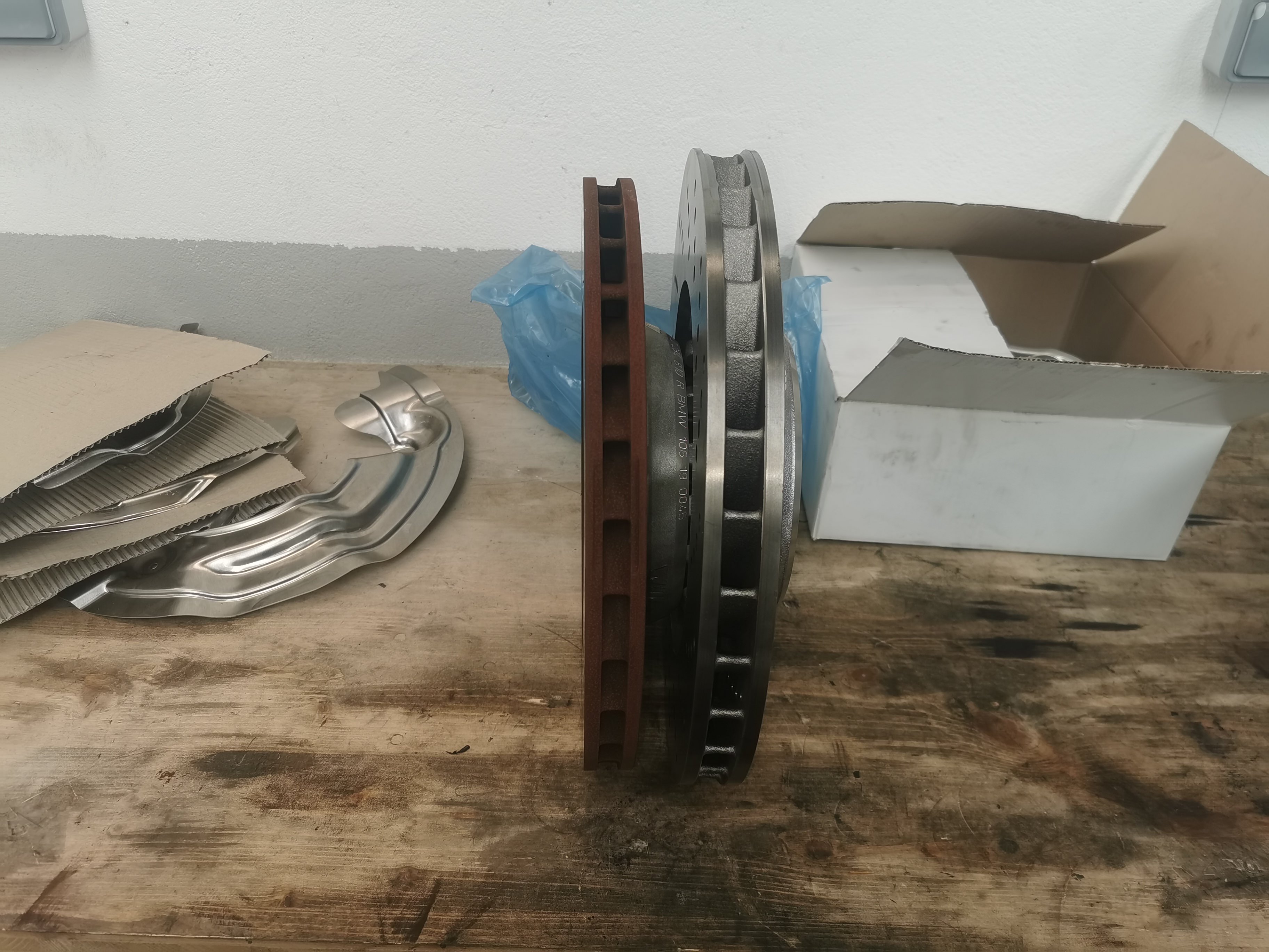

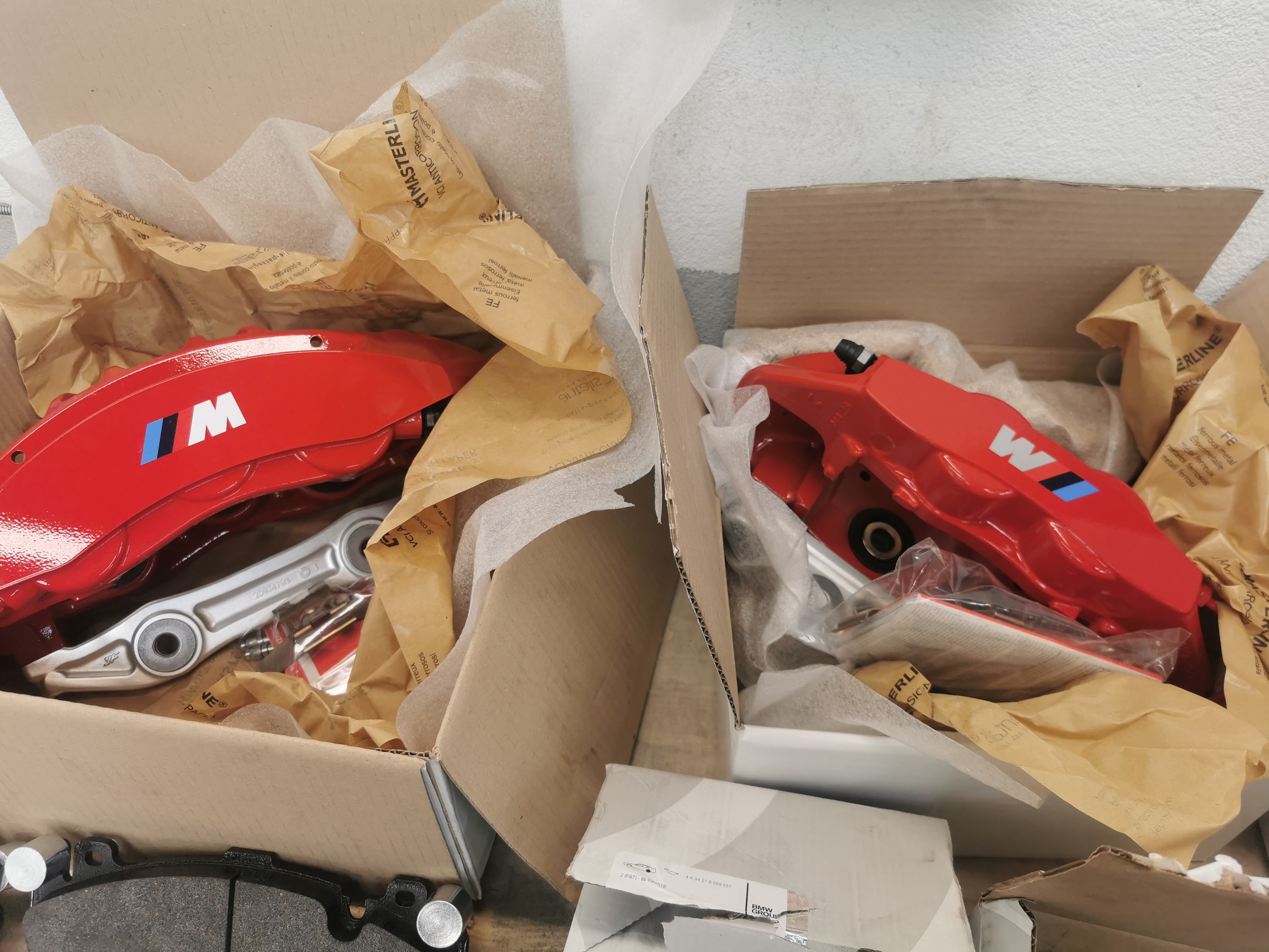

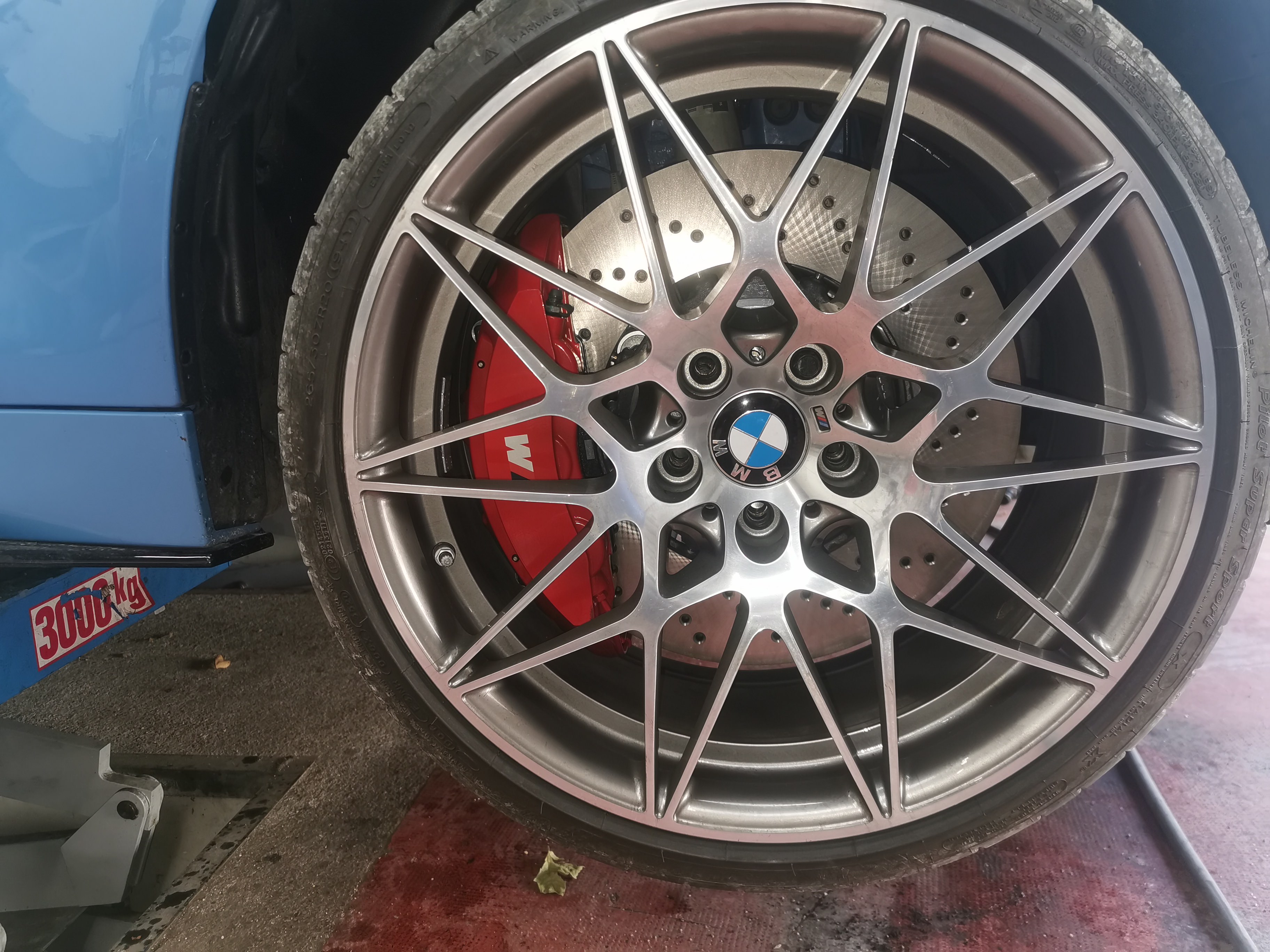

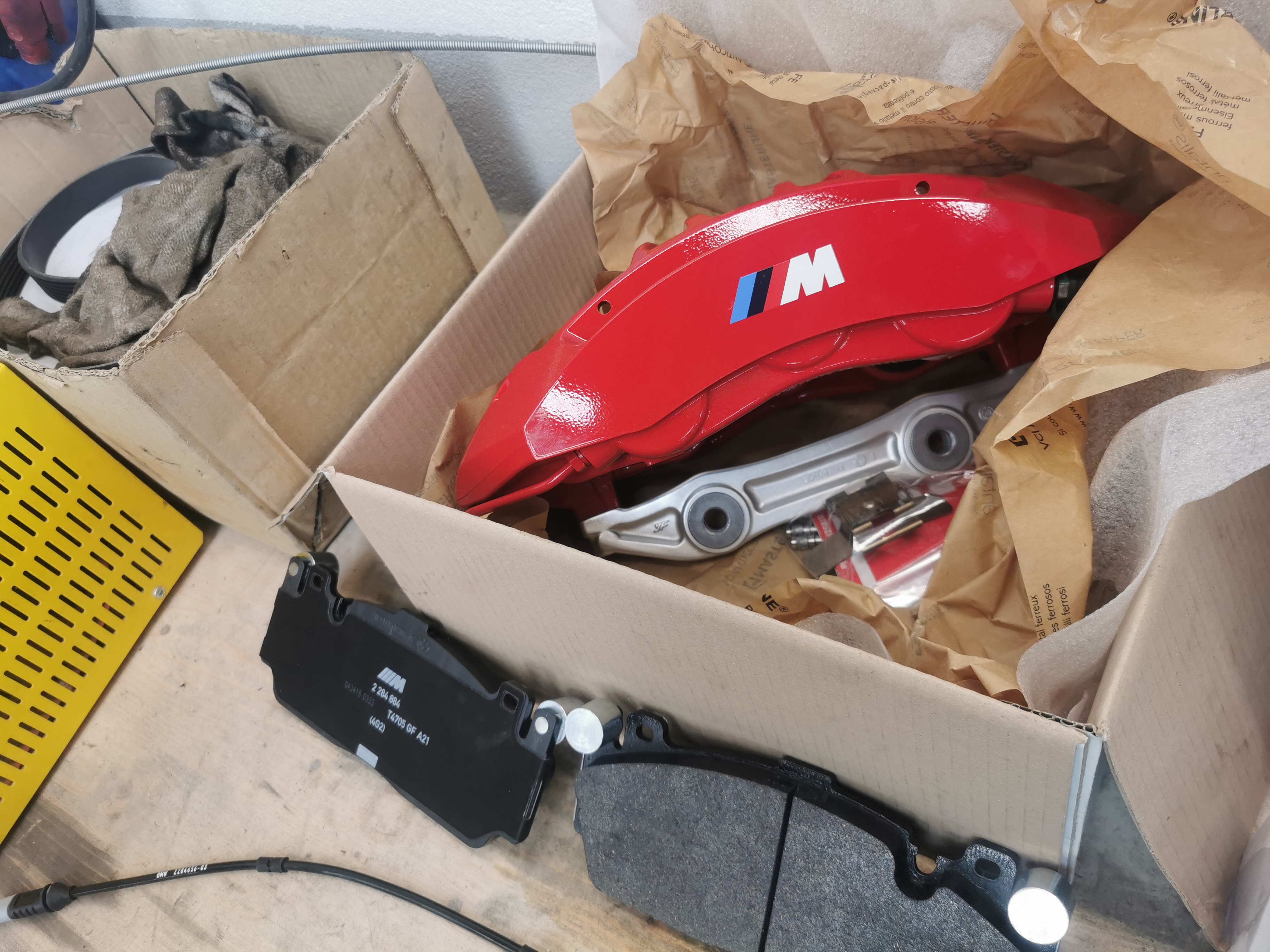

Upgrade Freinage du week-end pose kit gros frein m performance etrier 6 pistons av disque en 400mm etrier 4 pistons ar disque en 380mm.
Voilà ce que ça donne.
Pas eut le temp de test encore en rodage pour voir vraiment la différence avec l'origine.
Oui c est plug and play par contre il faut coder le dsc avec le code option s2nh m sport brake.
