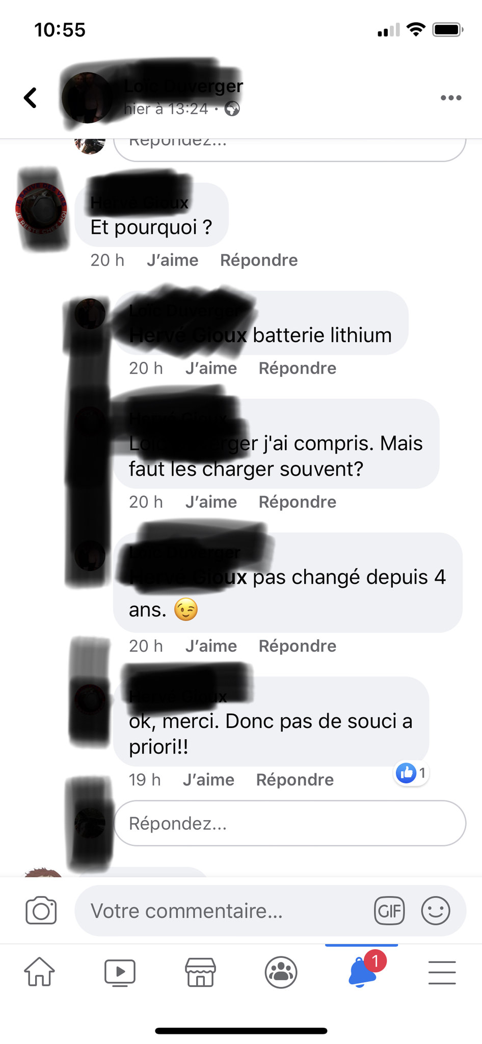

J’ouvre un topic car ça fait plusieurs fois que je vous filer des posts à ce sujet et je pense que le débat peut intéresser plusieurs personnes ici.

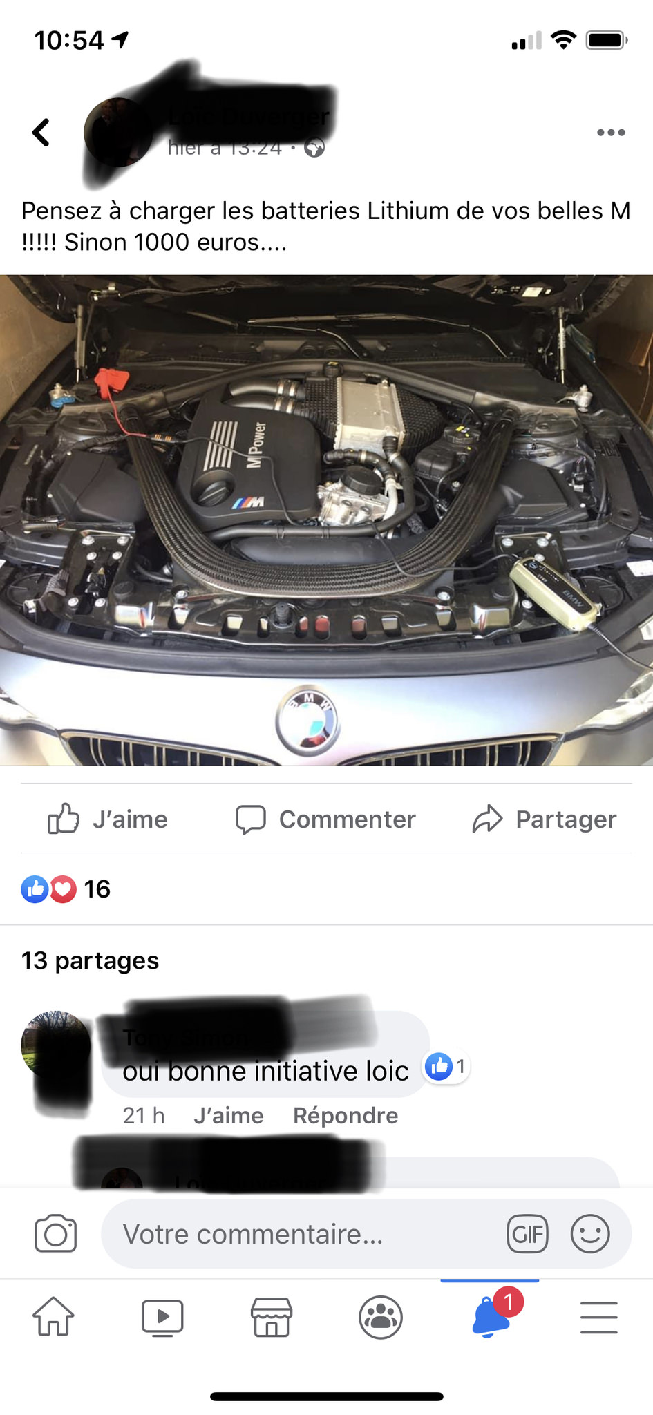

En effet, j’ai vu et lu plusieurs fois des gens qui disent que du fait que la batterie des F8X soit en Lithium, il fallait la recharger surtout en cette période de confinement (voir photos ci-dessous d’un exemple de propriétaire de GTS).
Quel est votre avis sur la question ?

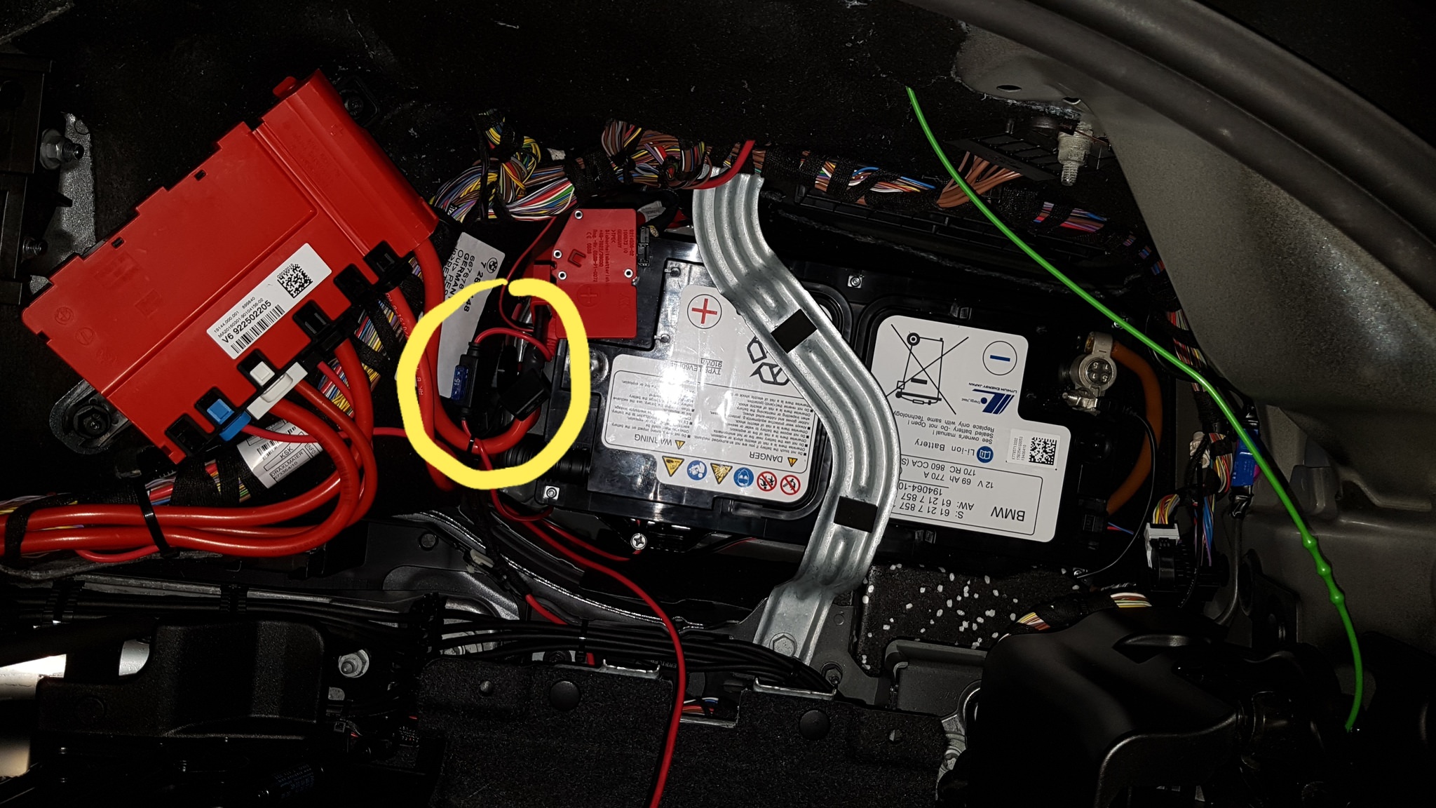

Il te faut un chargeue Lithium, les ctek sont top ! C’est le même que le bmw, ou tu peux l’avoir chez BMW d’ailleurs
https://www.ctek.com/fr/products/vehicle/lithium-xs
Tu peux te brancher à l’avant dans le compartiment moteur, tu as un + exprès et pour le - tu te prends sur une pièce métallique ;-)
Ou alors tu te branches simplement directement sur la batterie, comme sur ma photo plus haut.

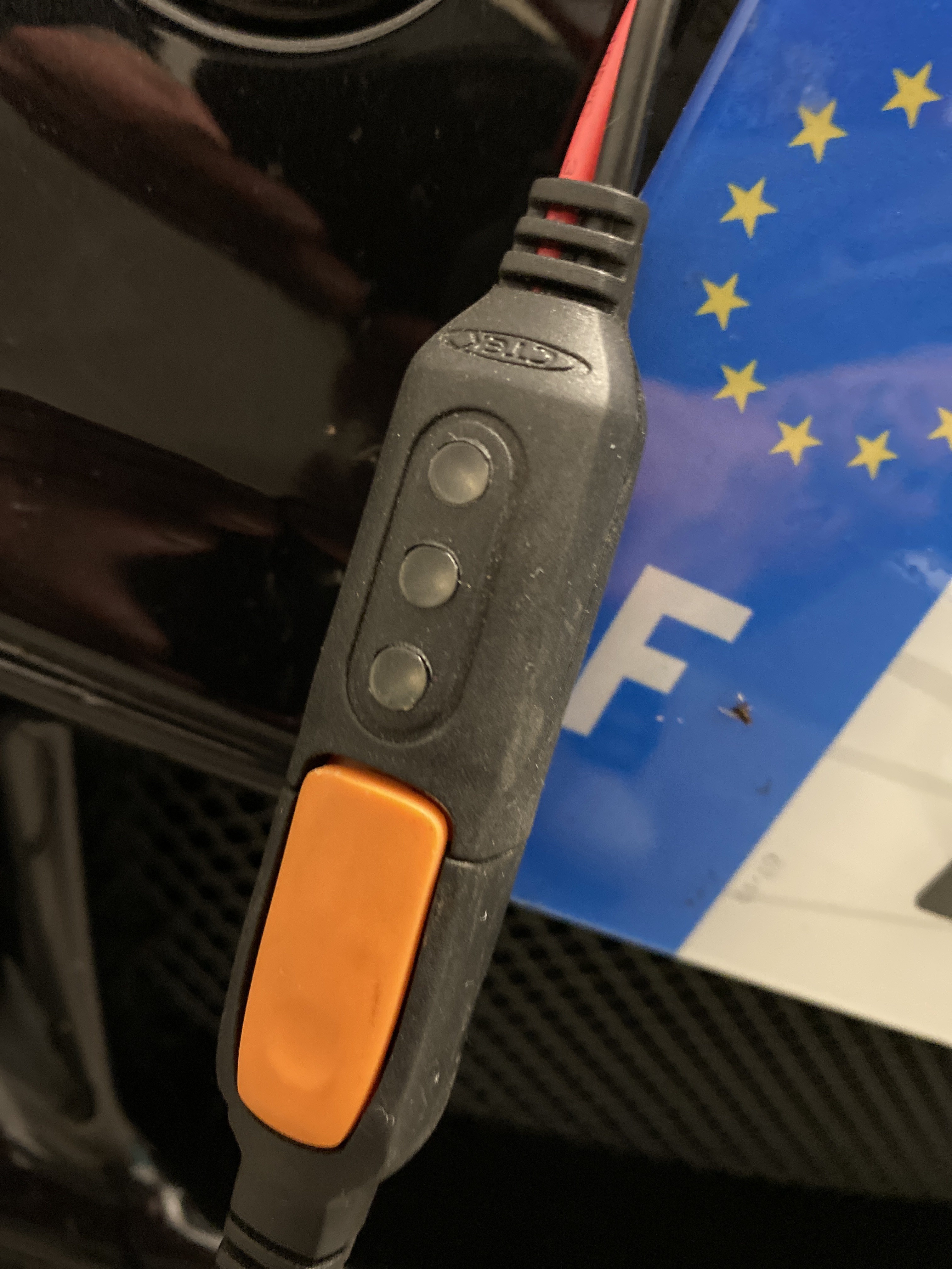

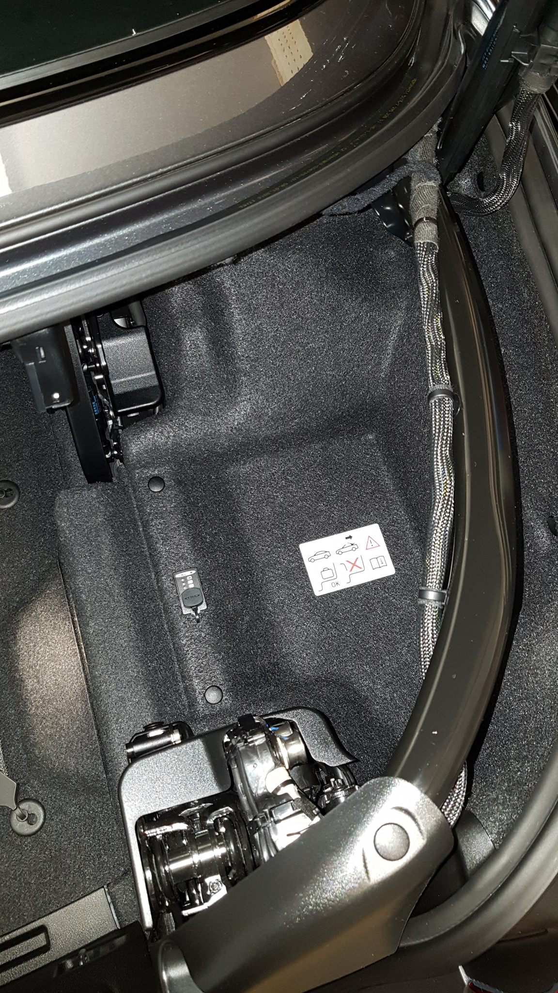

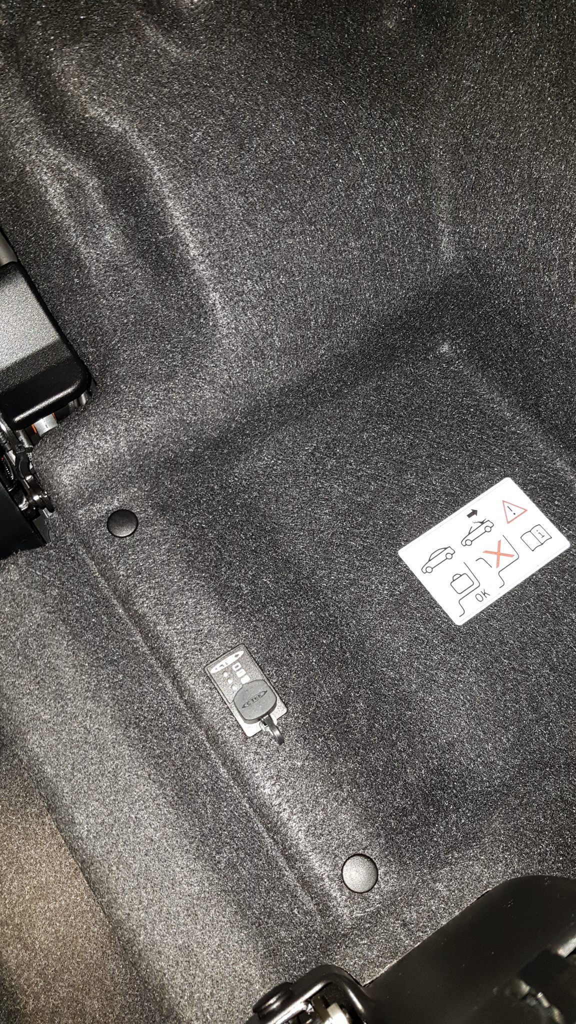

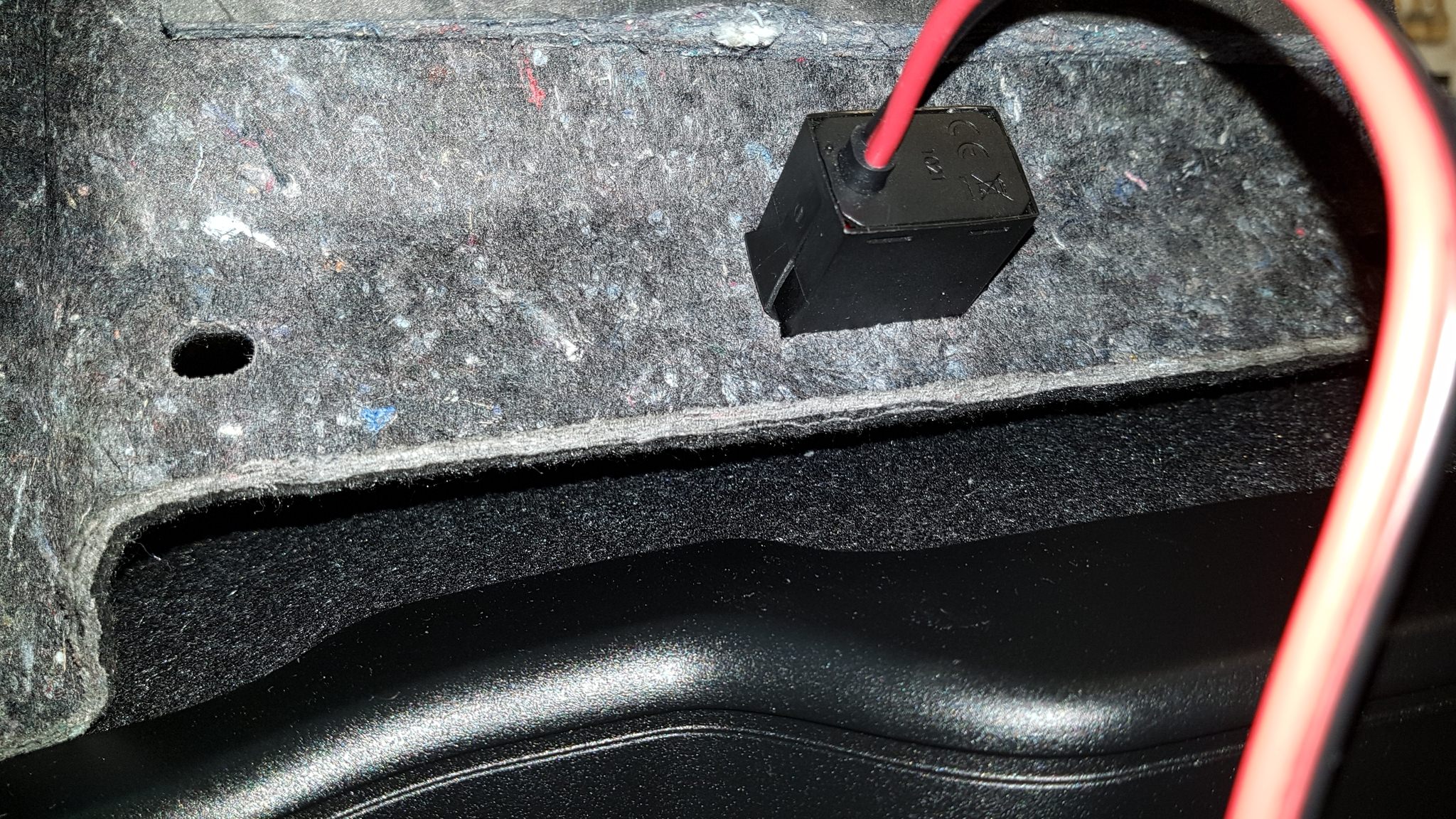

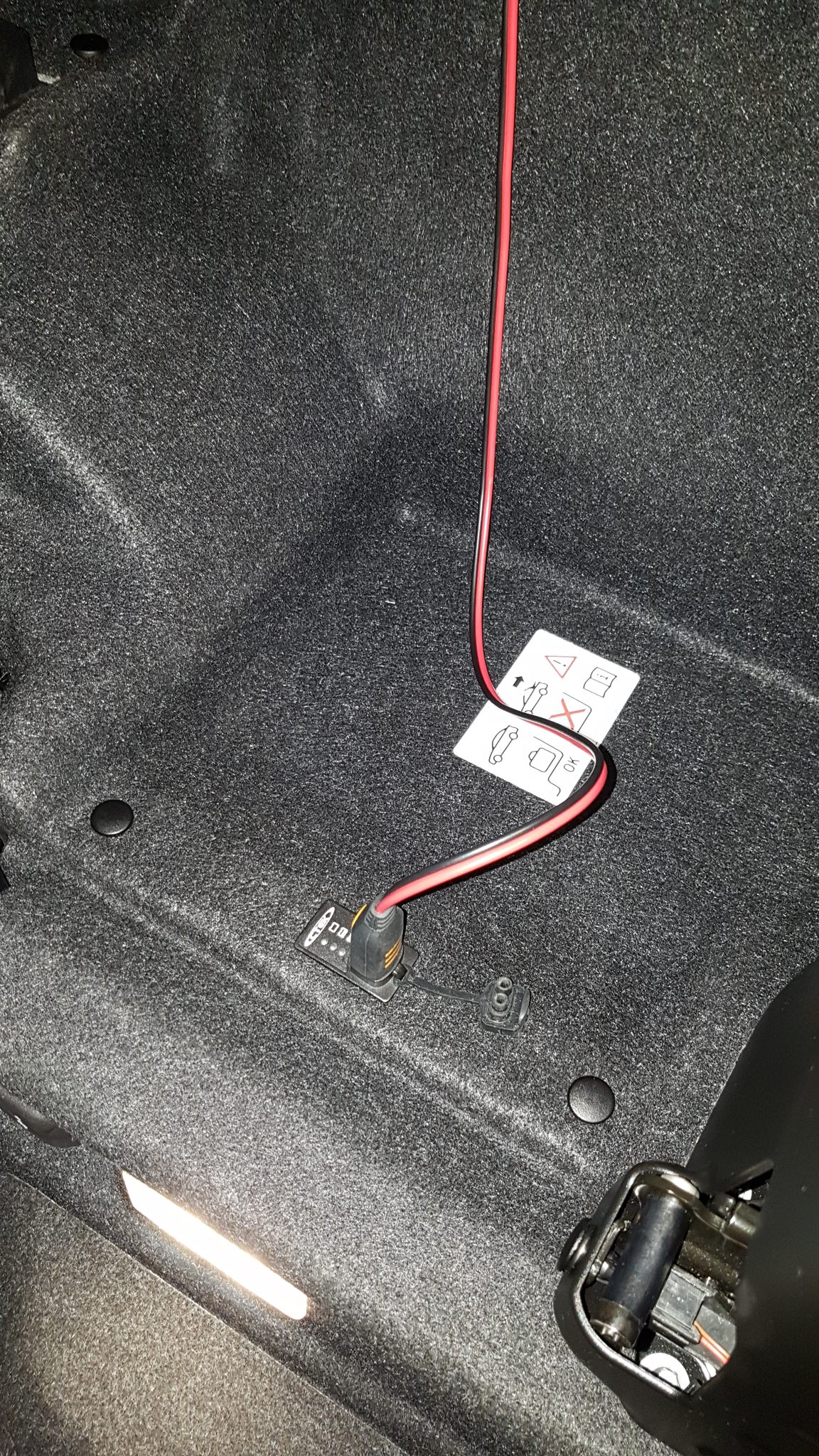

Bonjour nouveau venu sur le forum j'avais suivi vos échanges
possesseur d'une f83 qui sort très très peu car véhicule pur plaisir
Elle est sur maintien de charge en permanence et je voulais quelque chose de pratique car je ne voulais pas laisser le capot ouvert
 CTEK font quelques accessoires sympa pour une installation  propre ci-joint quelques photos
Ps : branchement sur  allume-cigare dans le coffre ne marche pas
comment_1019876
Le connecteur est super bien fait les fils sont suffisamment long pour dégrafer la garniture et la remettre , il y a un fusible 15 Ampère au cas où et sur le support 3 LED pour voir le niveau de tension de la batterie 20190819_164042.thumb.jpg.e463204ab8444f0b9f6c8a90db3aaa39.jpgindiquer ton niveau de batterie
comment_1019903
Il y a 2 heures, JM33 a dit :
C’est comme sur la prise d’origine mais en intégré, c’est top !!!

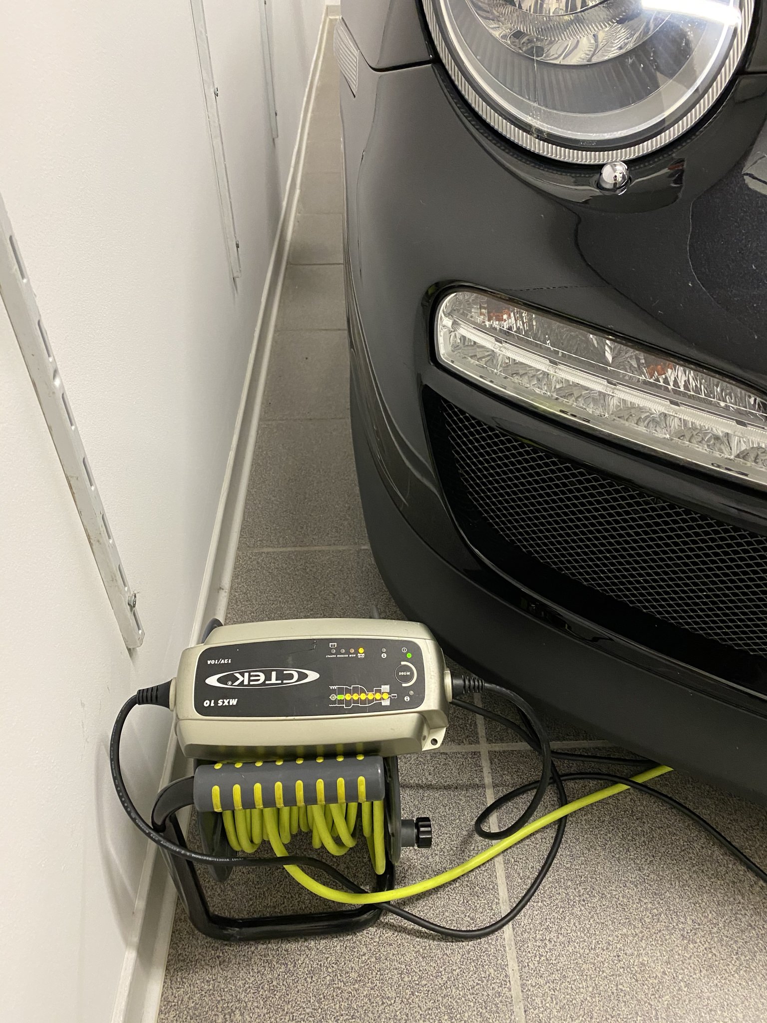

Ce chargeur de batterie ctek MXS 10 est valable pour toutes les batteries même celles au lithium? car je vois que l'utilise sur une porsche.
