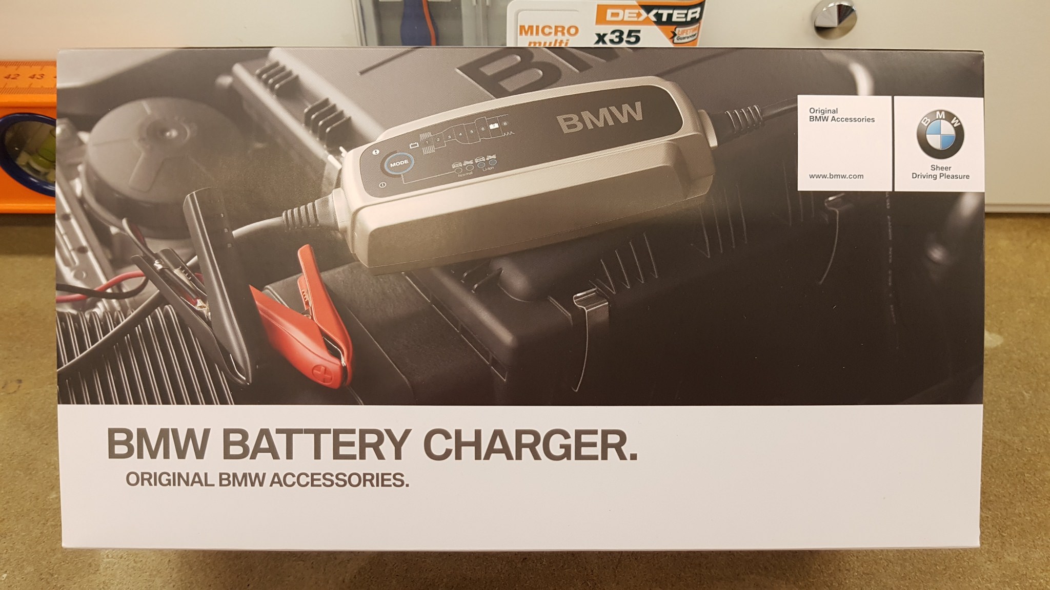

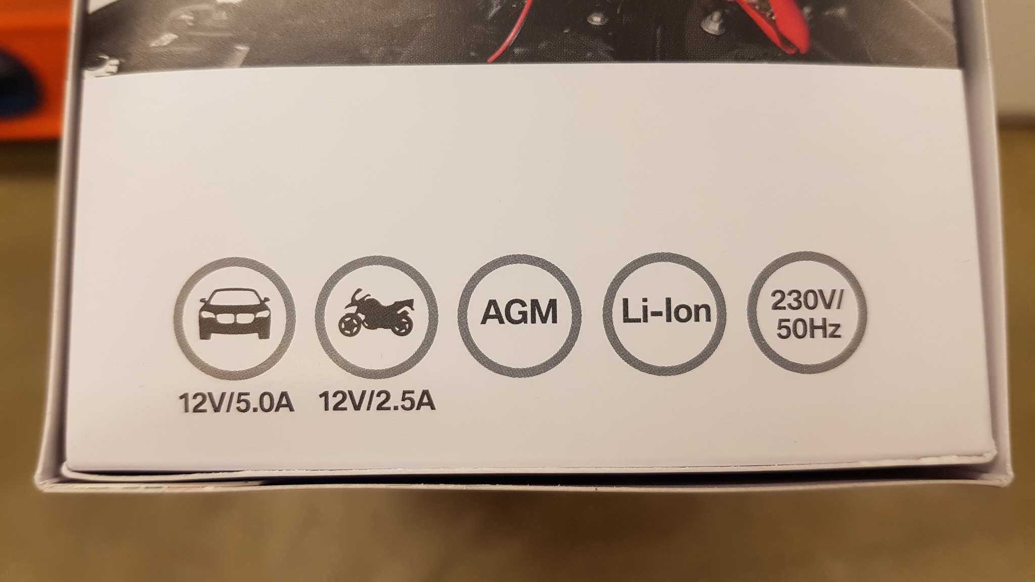

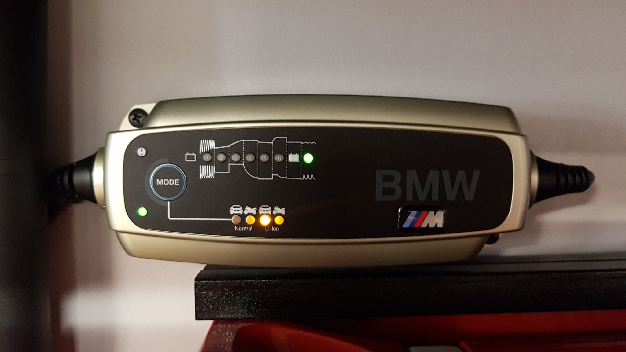

Bonjour à tous ,
petit déterrage de topic , mi-avril j'avais mis une photo du maintien de charge qui était branché sur ma voiture , une personne bienveillante ma contacter en MP pour m'informer que le chargeur que j'avais n'était pas forcément le bon .
Contact avec ma concession , car c'est le modèle qui m'on vendu il y a 2 ans sachant très bien le véhicule que j'avais .
Effectivement maintien de charge standard pour tout véhicule et apparemment il y a 2 ans il n'existait que ce modèle , bon bref ..... .
En 2 ans de branchement jamais eu de problème et vérification fréquentes de la tension de la batterie avec l'appli du tracker . charge permanente  entre  13,3 volts et 13,1 volts sur une quinzaine de jours .

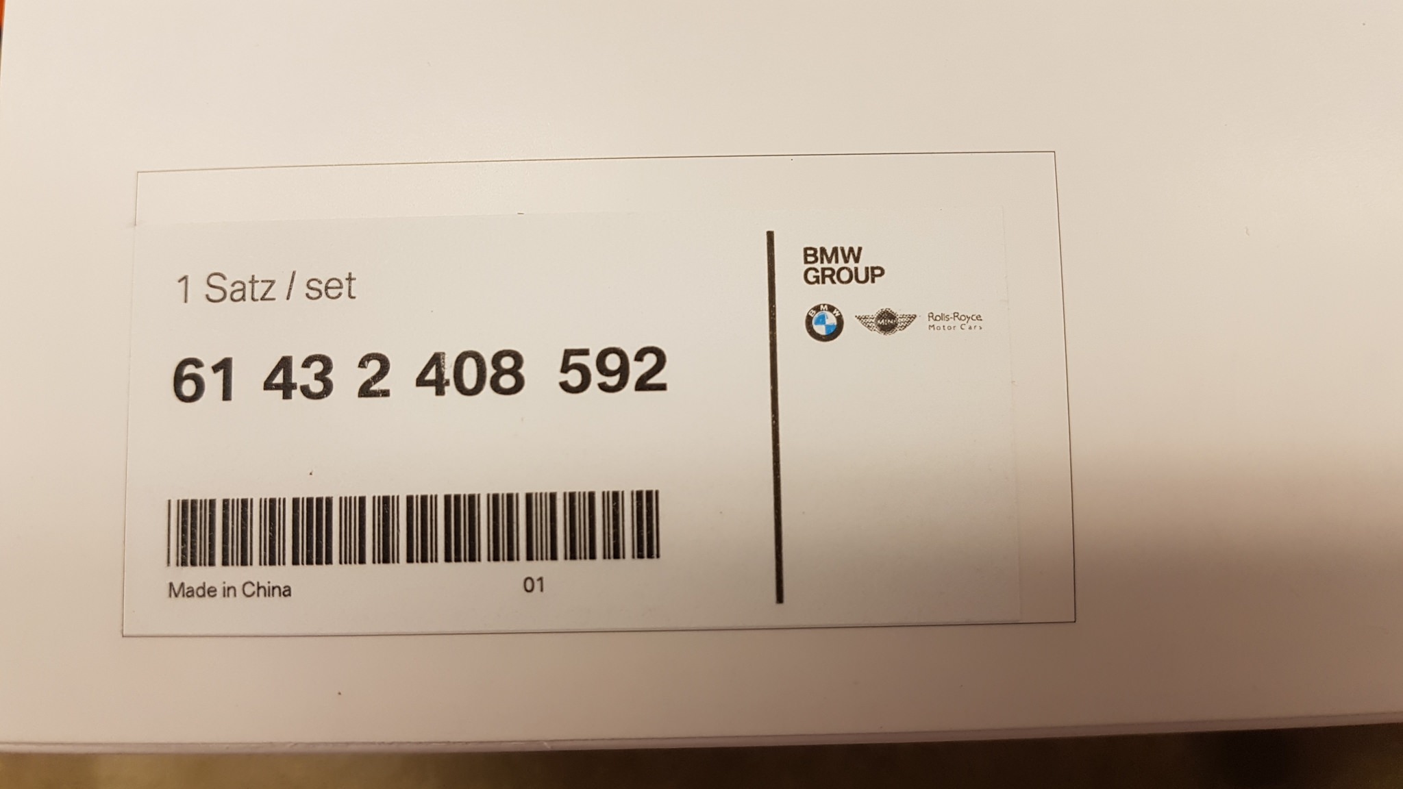

Bon, par sécurité malgré tout vu le tarif de la batterie j'ai changé mon maintien de charge car il existe maintenant un chargeur spécial batterie lithium vendu dans nos concession où en ligne sur le site de BMW Legrand au Mans.

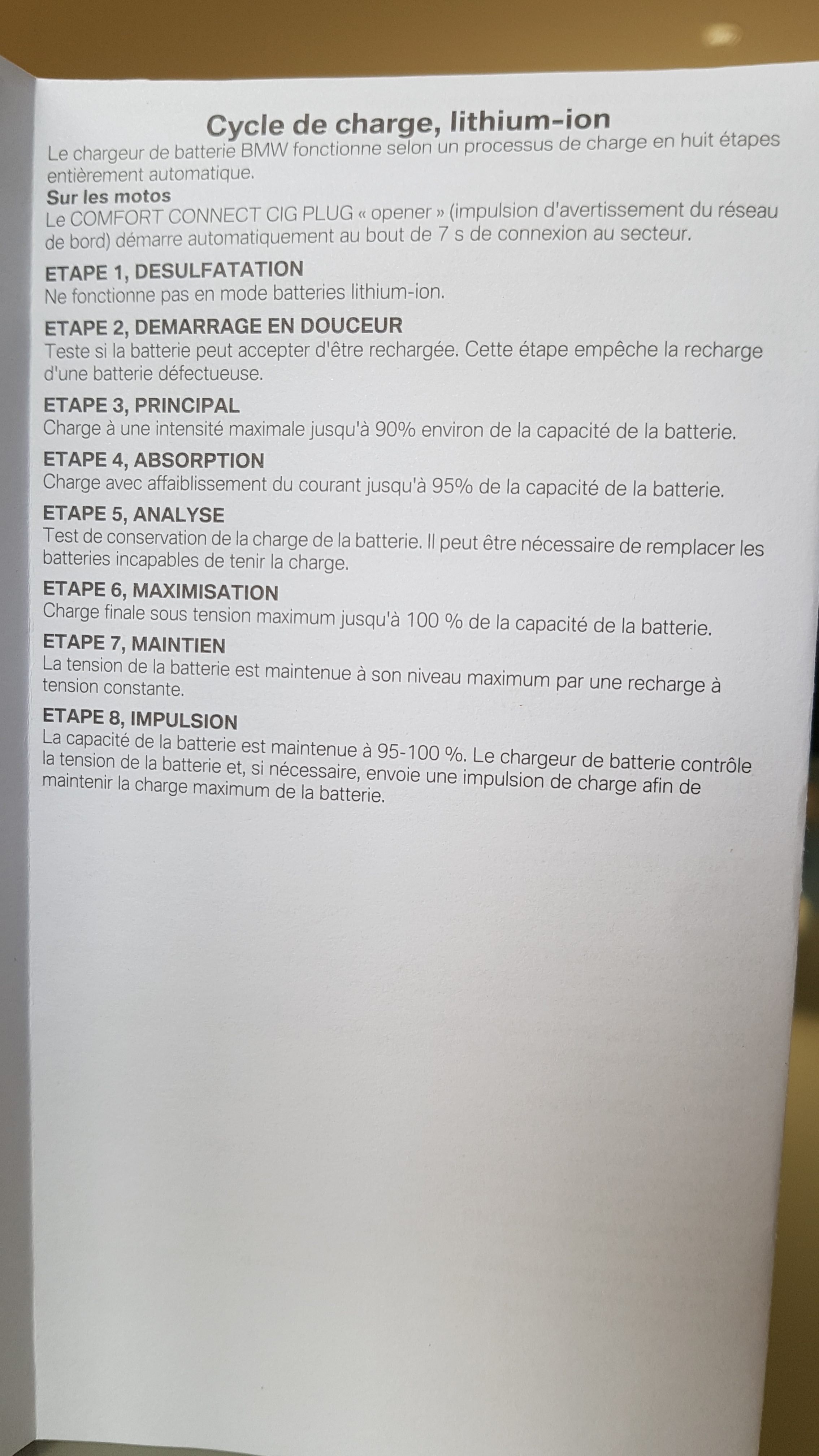

Petit retour : la différence avec l'ancien modèle le temps de charge des cycles surtout l'étape 6 sont différentes et charge permanente maintenant entre 13,6 volts et 13,5 volts sur 15 jours également .
Ci-joint quelques photos et également la référence si ça intéresse quelqu'un .
( la petite plaque ///M c'est pour le fun , on a pas des diesels dans notre garage !!!!! lol )
Bonne journée à tous JM

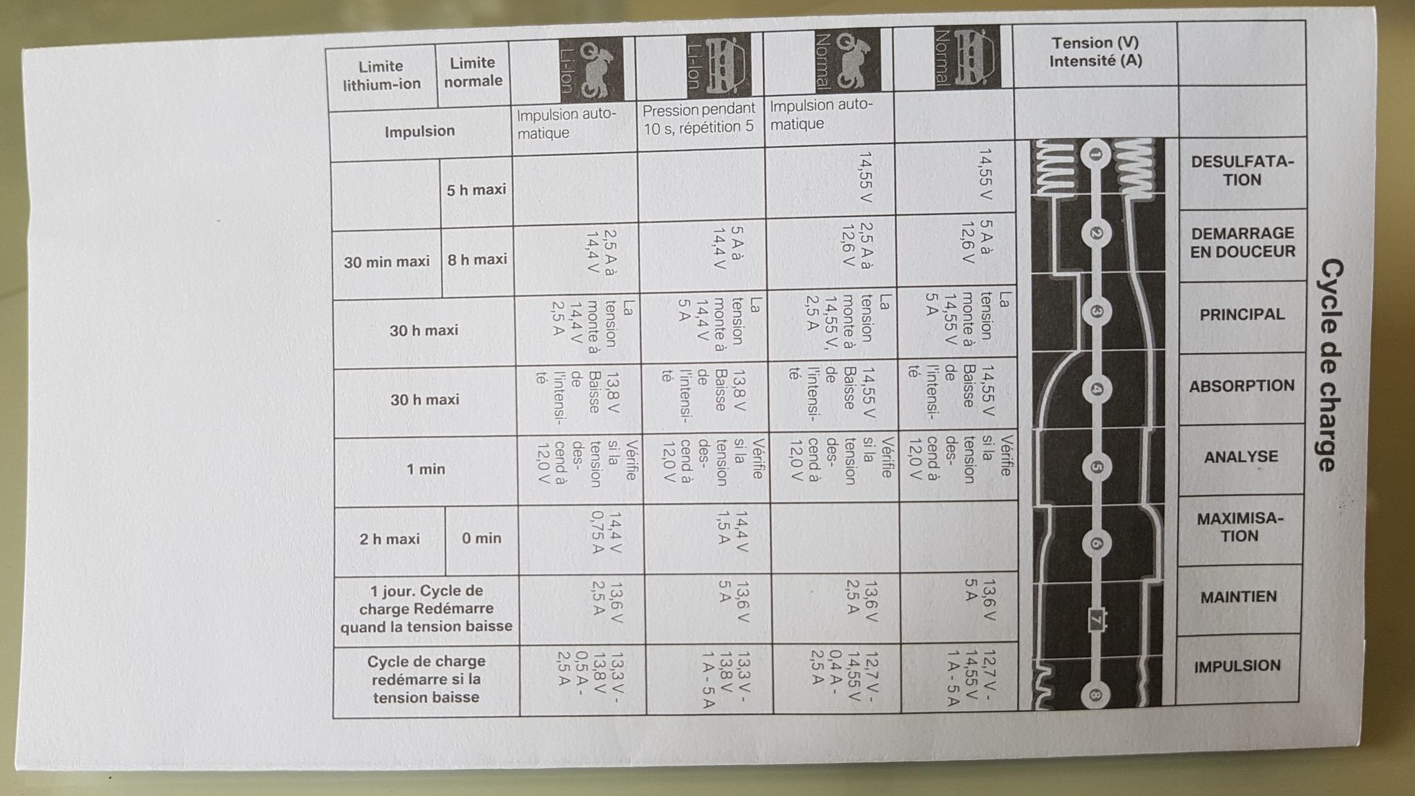

Oui effectivement , il peut également faire office chargeur mais ce n'est pas sa fonction première , après quelle chance d'avoir un garage aussi fourni que le tiens ???
 Ps :  Pour les personnes intéressées voici le tableau des cycles de charge

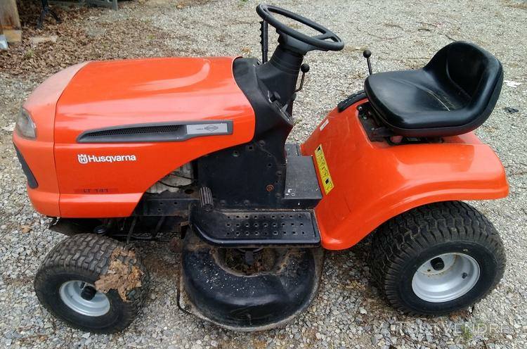

Oh tu sais ici y en a beaucoup qui ont des garages beaucoup mieux que le miens mon jouer à moi c’est la voiture et ma tondeuse ????après le reste c’est les jouets des enfants?
il y a 1 minute, Simbaseb a dit :
Une tondeuse avec une batterie ça doit déjà être une belle tondeuse??? et j'ai bien vu sur les profils effectivement il y a de très très beau garage, mais bon dans la majorité nous ne sommes pas à plaindre avec nos superbe M
il y a 14 minutes, JM33 a dit :
Oui c est certain et tondeuse de compétition ??
Magnifique? ,quelle largeur de pneu et hauteur de caisse s'il te plaît ,   non je rigole !!!    ??????
Je pensais lui mettre les ressorts M performances ??????

J’ai vu le chargeur de batterie OEM (« BMW Battery Charger ») posté par @JM33, mais est-ce que cela correspond au Maintien de charge actuellement vendu chez BMW ?

le BMW est un CTEK avec un sticker... fie toi aux voyants et logo du boitier pour identifier le bon produit. le mode lithium ou FePo doit etre clairement identifié
