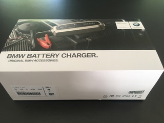

Salut chrito76 si tu a lu le topic , mon premier chargeur vendue par bmw et pas adapter a nos batterie est :
référence   61 43 2 334 068
et celui qu'il faut :
référence  61 43 2 408 592
après  si tu le prend chez c.tek le modèle est bien le mxs 5.0 mais apparament plusieurs variante sous cette cette référence
Bien vérifié  sur l'appareil que tu peux basculer des modes auto/moto AGM en mode auto/moto LITHIUM
en n'esperant t'avoir renseigner ?

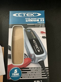

Ca y est j'ai acheté le mien et je l'ai essayé, c'est une tuerie. C'et un objet incontournable vu le prix de la batterie.
Tu vas voir , s'est un super produit et plus besoins de s'inquiéter de la charge  de la batterie ??
@fred93600 où l’as-tu acheté ? As-tu un lien ? Merci à toi
Vous m'avez convaincu j'ai remplacé mon ctek par le ctek lithium XS ?
il y a 3 minutes, Christo76 a dit :
Perso je l'ai acheté chez amazon a 97.30 euros mais depuis il est passé a 130 euros

Oui je confirme ce qu’a dit @JM33
Achat 119€ chez BMW, voici la photo
