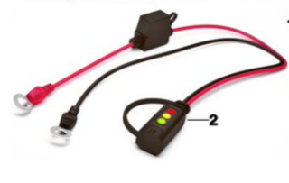

J'ai pris ça en même temps:
Les cosses fixées dans la baie moteur (sur la borne+ et sur une masse), la prise arrive au niveau de la baie de pare brise. Maintenant, plus besoin d'ouvrir capot ou malle arrière pour mettre en charge et constater l'état de charge de la batterie :oui:

En fait j’ai acheté les deux plug in, car au départ je ne savais pas lequel des deux j’allais pouvoir brancher suivant mon souhait.
Celui pour le coffre a une plus grande longueur de câble, et demande à être encastré (pas beaucoup de place sur une baie de pare-brise), l’autre a un câble plus court, est plus petit et peut se déplacer un peu

@Ilciouc voici les photos du branchement:
branchement sur la borne +
La masse trouvée sur le châssis à proximité du vérin de capot
La prise ressort au niveau de la baie de pare-brise (je la positionne un peu en hauteur pour éviter qu'elle ne trempe dans l'eau en cas de lavage ou forte pluie à l'arrêt..)
vu du pare-brise capot fermé, la led verte clignote, tout va bien :)

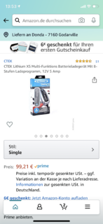

Perso je l'ai acheté chez amazon a 97.30 euros mais depuis il est passé a 130 euros
Hello pour info sur Amazon Allemagne il est à 99€

Voilà la ref BMW: 61 43 2 289 103 (pour moi c'est du M8)

Pour le bruit, il n'y a aucune vibration, là où il est placé, à vitesse "normale" l'embout ne bouge pas. Je le coince avec la partie plastique de la baie assez souple à cet endroit, cela évite qu'il vienne baloter..

Ce qui ont monté le raccord avec témoin avez-vous comme moi il est bien vert quand on charge la batterie ou quand le moteur est en route en revanche dès qu’on ouvre le véhicule contact mis sa passe du orange voir rouge si le contact est mis avec écran ... puis repasse au vert ou orange dès l arrêt des lumières
Je l’ai mis sur celui de Mme également et ça fait pareil
Il y a 3 heures, Simbaseb a dit :
Salut ,
pour ma part j'ai l'adaptateur encastré et il clignote au vert en permanence que soit brancher au maintien de charge ou pas .
Les rares fois ou je l'ai vue passer au jaune , j'avais bosser sur l'auto moteur éteint (instalation fichier music mise a jour gps et autre ) et donc tension de batterie passer sous les 13v (12,94v) et affichage au tableau de bord tension basse . ?
moi pas du lithium mais agm et normal peut être pour ca alors...
il y a 45 minutes, Simbaseb a dit :
Peut être , je ne suis pas spécialiste en batterie a mon avis dès que tu a une légère conso électrique tu passe en jaune voire rouge et je crois que les batteries lithiums sont moins sensible a ça .

il fee as-tu cette réf
 61 43 2 289 103
61 43 2 408 592
et celle ci on est bien d’accord ?
Bonjour Fredo,
Oui, c'est bien ces références. ?
61 43 2 408 592 : Chargeur
61 43 2 289 103 : Adaptateur avec voyant

Si tu mets le truc a led ca bouffe un peu, t es mieux a laisser brancher. Surtout que fermée t a l alarme qui tourne non stop.
