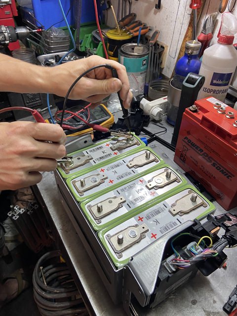

Démontage de la batterie complète
Accès aux cellule indépendamment afin de les ressusciter
La première cellule a l’air de tenir
Suite demain

Petit retour après réparation (réanimation)
de la batterie

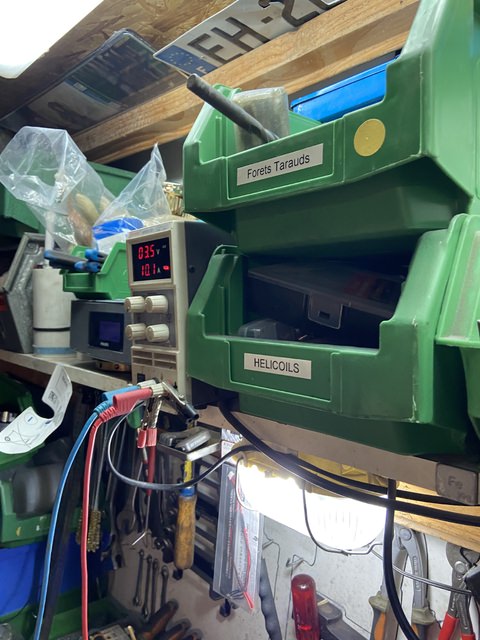

J’ai donc réactivé cellule par cellule en chargeant avec limitation de courant
Recharge jusqu’à 3 volts chaque cellule
Une fois chaque cellule répartie je les ai remontée ensemble dans la batterie
J’ai pu ensuite mettre en charge la batterie avec le chargeur Ctek lithium xs
Remonté la batterie dans la voiture et j’ai pu redémarrer

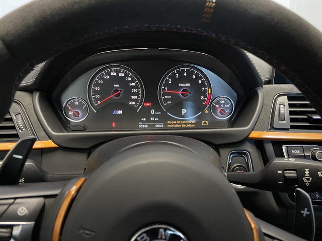

Il subsiste un message d’erreur ci dessous
Je ne sais pas si il faut reseter qq chose ?

-> pour le message au tableau de bord, je pense que tu peux essayer de recharger ta batterie complètement puis la ré-enregistrer via un outil de diag pour dire à l’auto qu’elle repart pour un tour!

@LeoPolo quel est l’outil de diagnostic à utiliser stp ?
Faut il aller chez BMW ?
il y a 51 minutes, Xou a dit :
Merci pour vos retour
Tu peux aller chez bmw ou en profiter pour t’équiper d’un petit module vgate et de BimmerLink…
