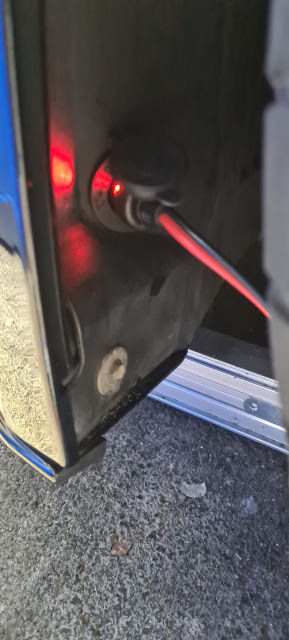

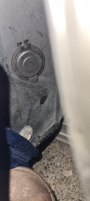

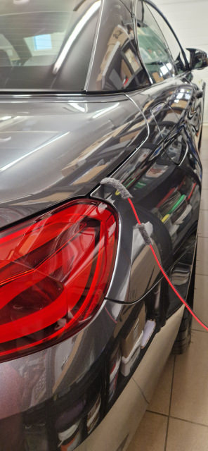

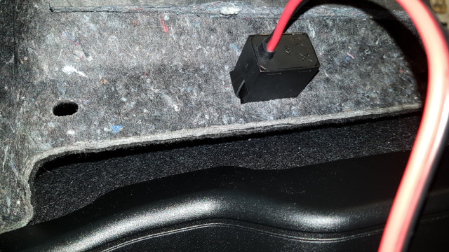

J'ai supprimé tout les défauts avec ista mais j'avais encore le défaut de batterie a changer 😡,j'ai donc enregistré avec ista comme ci j'avais une nouvelle batterie et maintenant plus de défaut 😛
ce qui est chiant c'est que je ne peux pas la laisser en charge tout le temps car l'alarme se met en route.
Pour éviter a chaque fois d'enlever ma house de protection j'ai installé une prise allume cigare sur le passage de roue gauche 🙂

@kelkiffton alarme se met en route quand tu laisses la voiture branché sur maintien de charge ?🤔
Il y a 2 heures, //M_ath a dit :
Oui
il y a 24 minutes, kelkiff a dit :
Oui
1er fois que je lis ça. D'autres ont ils déjà rencontrés ce type de problème ici ?
il y a 13 minutes, //M_ath a dit :
Non, je n’ai pas ce problème et mon auto est sur mainteneur de charge depuis qq années maintenant !
Il y a 9 heures, kelkiff a dit :
20230504_185507.thumb.jpg.c2c25f05df4b2df3693db562204886a7.jpg20230504_185158.thumb.jpg.3fd35138fdd19ebc5f70a112b4aab6f4.jpg

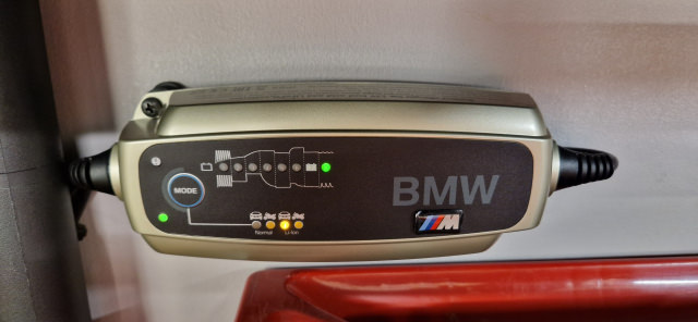

Et oui compliqué de garder une tension de batterie correcte avec nos autos qui roulent pas beaucoup .
je vois que pas mal le monde ont trouvé une solution .
Maintien de charge sous le capot sur les broches adéquates , oui mais pas top car il faut garder le capot non verrouiller .
La prise allume cigare dans le coffre , ben ça marche pas car au bout d'un certain temps l'alimentation se coupe automatiquement et met le chargeur en défaut .

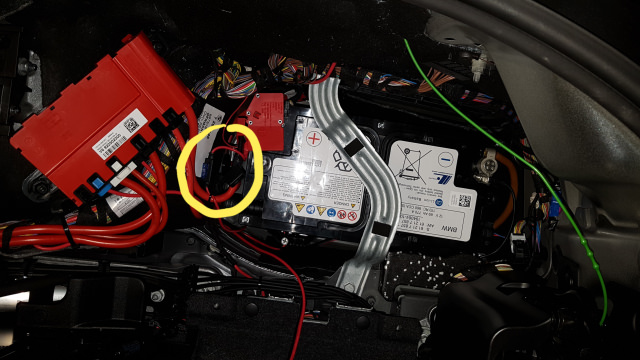

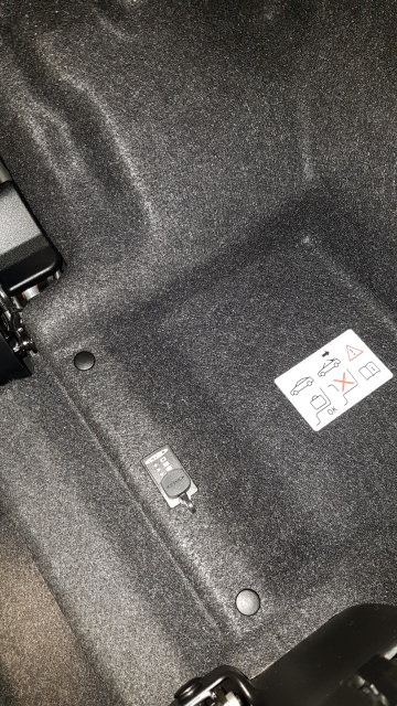

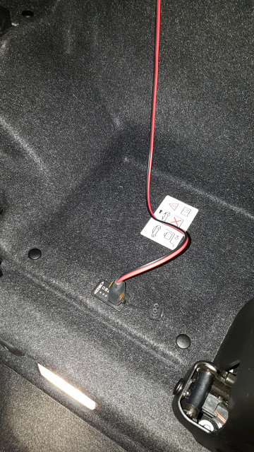

Moi j'ai opté pour le petit accessoire c.tec qui va bien , connexion directement sur la batterie avec fusible de 15A par sécurité , et branchement directement du cable dans le coffre .

Moi j’ai mis la rallonge CTec qui part de la baie moteur sur les broches d’origine et je l’ai fait sortir sous le pare-brise au niveau des essuie-glaces. Le véhicule peut rester fermé verrouillé tout en étant sous maintien de charge dans le garage ce qui est parfait.😉
