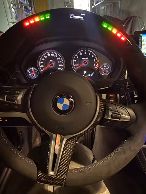

Salut, 2 mois après la pose de mon volant M performance, j'ai déjà un problème: il fonctionne quand il veut !
Quand j'essaye de l'allumer, j'ai 1 led rouge de chaque côté qui clignote, et qui s'éteint. La plupart du temps, à la première sortie de la journée, le volant ne fonctionne pas, par contre, si après cette sortie, je la laisse et je la reprends plus tard, là il fonctionne, incompréhensible ...
Bien entendu en cette période, tout est fermé. Si quelqu'un a une idée, ça serait top :)
Merci !

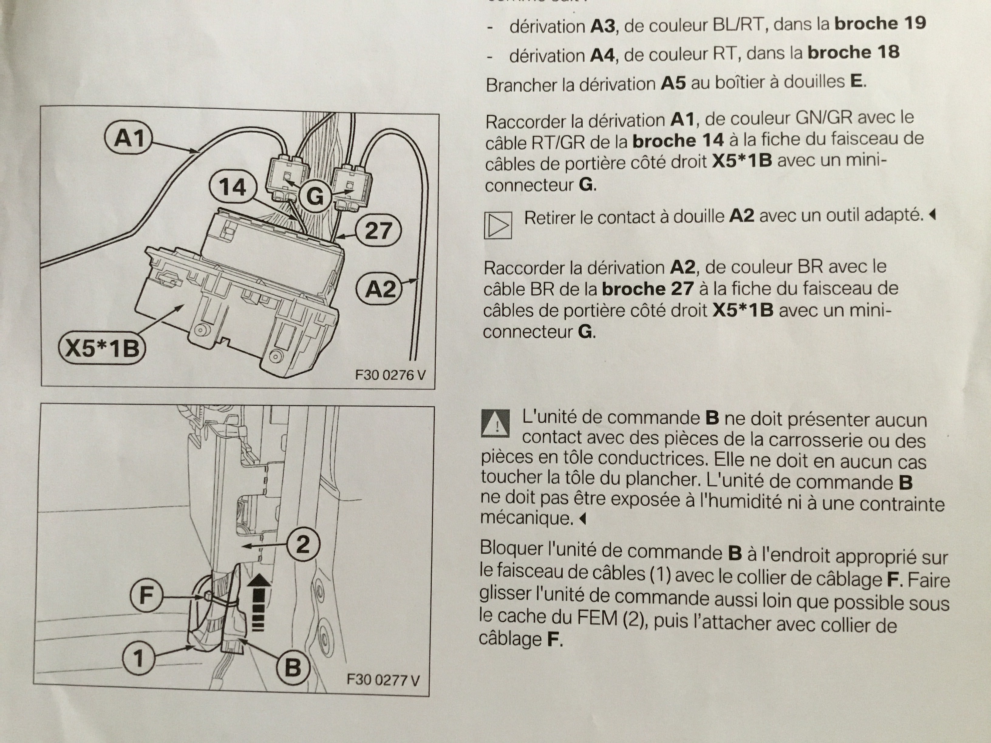

Demain je regarde le branchement sur la mienne.....il y a 2 cosses rapides sur le faisceau de la porte passager .
Je vois que cela qui peut poser problème ?

Il y a juste un câble à rajouter derrière le volant
