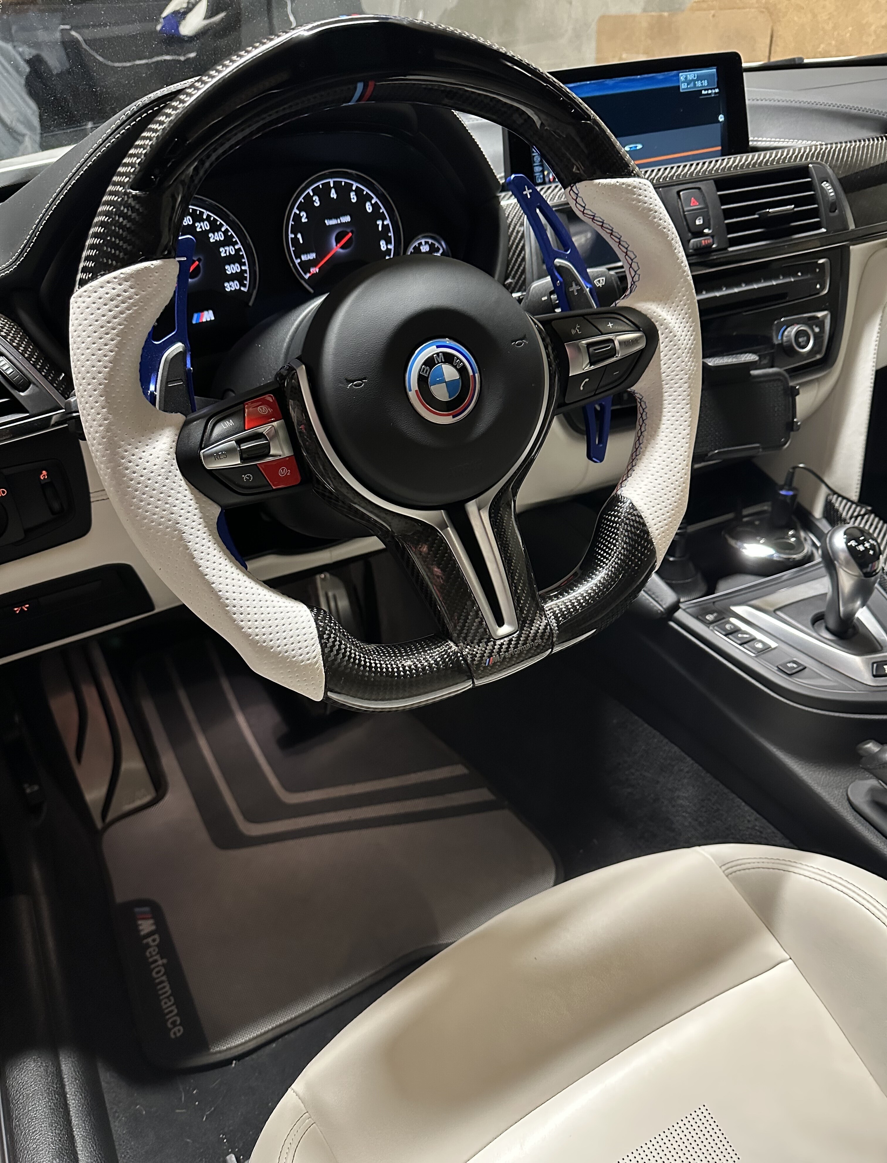

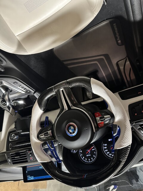

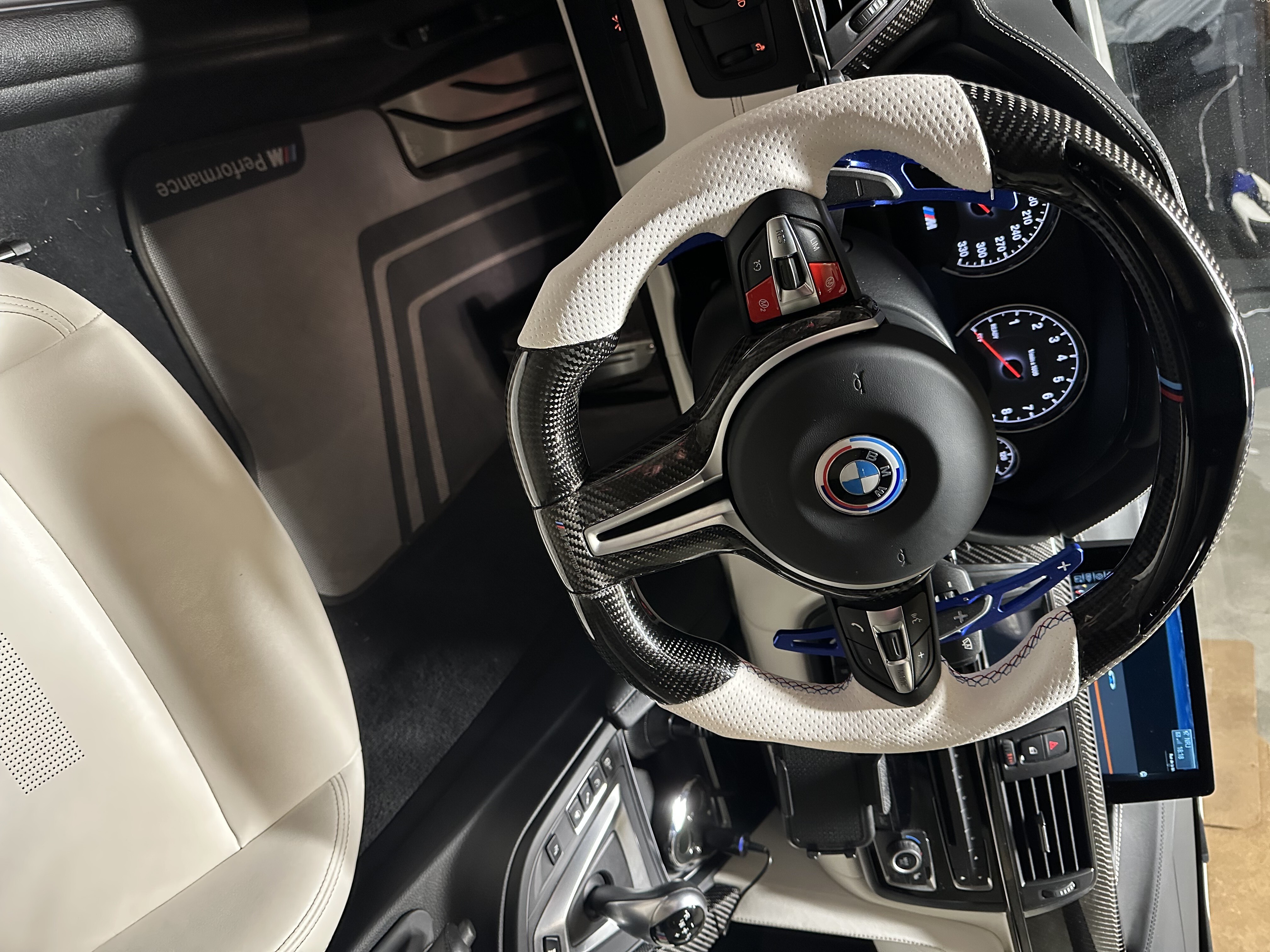

Bonjour
Changer de volant en garantie des le départ par un sport 2 et ensuite fait un volant sur mesure avec led et boîtier OBD et jamais de problème IMG_0459.jpeg
Je ne suis pas fan de ces volants aux formes torturées… mais ce qui compte, c’est que ça te plaise !

Faut avoir des gants en latex pour l'utiliser ? Ou à minima ... avoir les mains propres ...
Faut pas avoir besoin de tourner le volant non plus.
C’est sur avoir les mains sales sur un volant noir !
Et faut pas s’inquiéter le volant tourne très bien au nurburgring

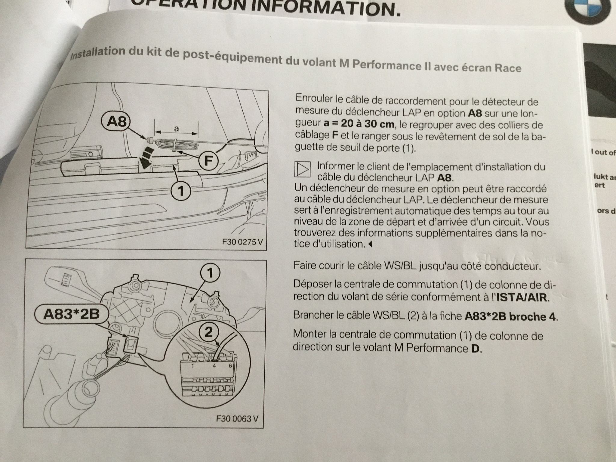

Bonjour, j'aurais dû lire la notice attentivement avant tout... Le phénomène observé est une sécurité prévue par BMW.
Quand la voiture est longtemps face au soleil qui cogne, comme parfois même en Normandie, je comprends mieux maintenant.

ca dit qu'il est donc normalement en panne 😅
Le mien a pas eu le temps d’être en panne… je l’ai enlevé
