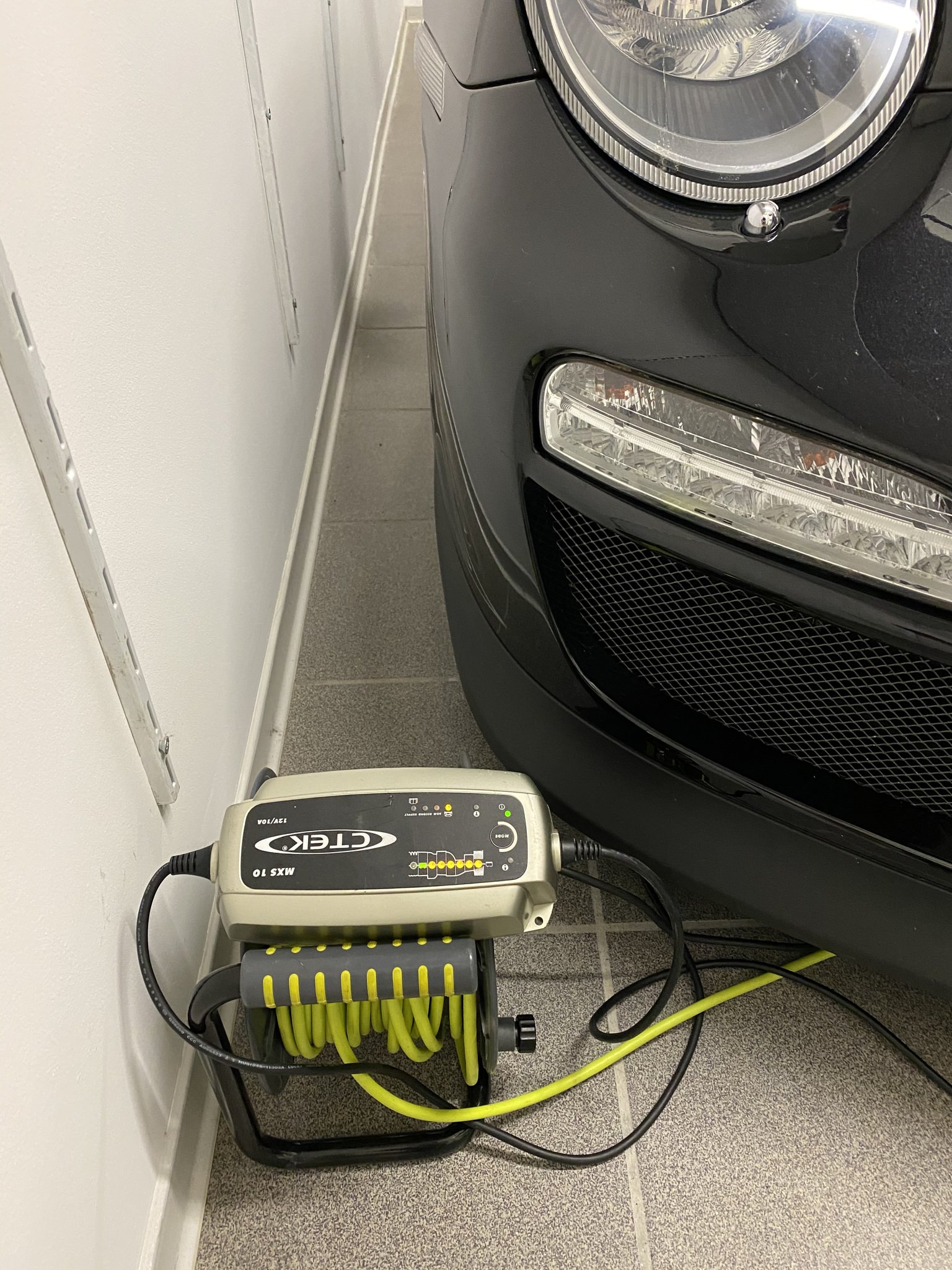

Le meilleur système pour les véhicule qui roulent  peu ( voiture et moto ) est un chargeur «  intelligent » . Une partie( fiche)  qui se branche sur la batterie et l’autre ( chargeur) qui se branche sur le secteur. Celui-ci gère l’état de la batterie et maintient la tension de celle-ci.
j’avais ça sur mes motos. Je pense sérieusement le brancher sur ma voiture car ça va faire 2 semaines qu’elle n’a pas bougé.
comment_1019857
Il te faut ça, c’est le top !! Un Ctek ! Avant je la démarrais et je la sortais juste pour la faire rouler un peu, maintenant je ne m’en soucis plus ! Il va pas sur ma M4 malheureusement, mais sur M2 oui ;-)

IL y a un Ctek special Lithium Mitch  j'en avais acheté un c'est indispensable, ces batterie n'aiment pas plein de choses et le Ctek les maintient en vie
comment_1019959
il y a 19 minutes, Gatouille a dit :
Je sais, on en parle sur un topic chez les M4 ;-)
je trouve ça juste dommage de devoir « être obligé » d’acheter ça ! Et encore plus sur la M4 ou un standard ne suffit pas, sinon j’aurais repris celui de ma GT3 !
