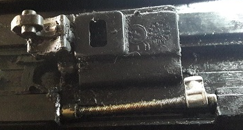

Bonsoir à tous,
j'ai finalement démonté le mécanisme et trouvé une "coulisse" côté droit endommagée (repère 13 ETK). C'est visiblement une panne courante. Si c'est le seul problème, alors c'est facile...
Par contre, je vois un embout de câble différent selon le côté. Côté gauche (le côté qui fonctionne correctement), il y a un "ergot" en embout de câble, pour faire appui sur la pièce coulissante (repère 13) lors de la remontée du toit ouvrant :
Côté droit (le côté qui bloquait avec la coulisse cassée): il n'y a pas d'ergot. J'ai d'abord pensé que l'ergot était cassé, mais en y regardant de plus près, on voit que les embouts sont différents.
Est-ce un montage correct pour les câbles ?
Merci par avance

Bonjour,
toit ouvrant réparé, j'ai remplacé la glissière (repère 13), 23 euros....
Le montage des câbles est correct, ils sont montés de manière inversée, le 2ième ergot sert à reculer la tôle intérieure lors de l'ouverture en mode fumeur
