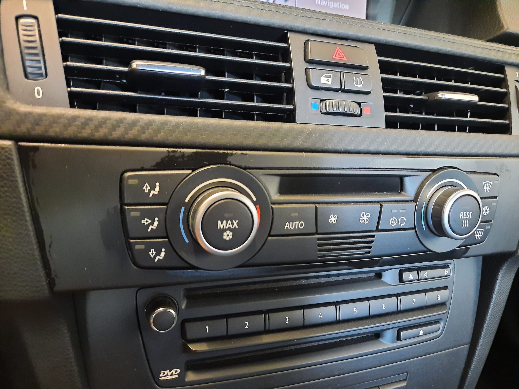

Pas facile de trouver un titre clair pour ce que je veux décrire alors les photos sont de rigueur:

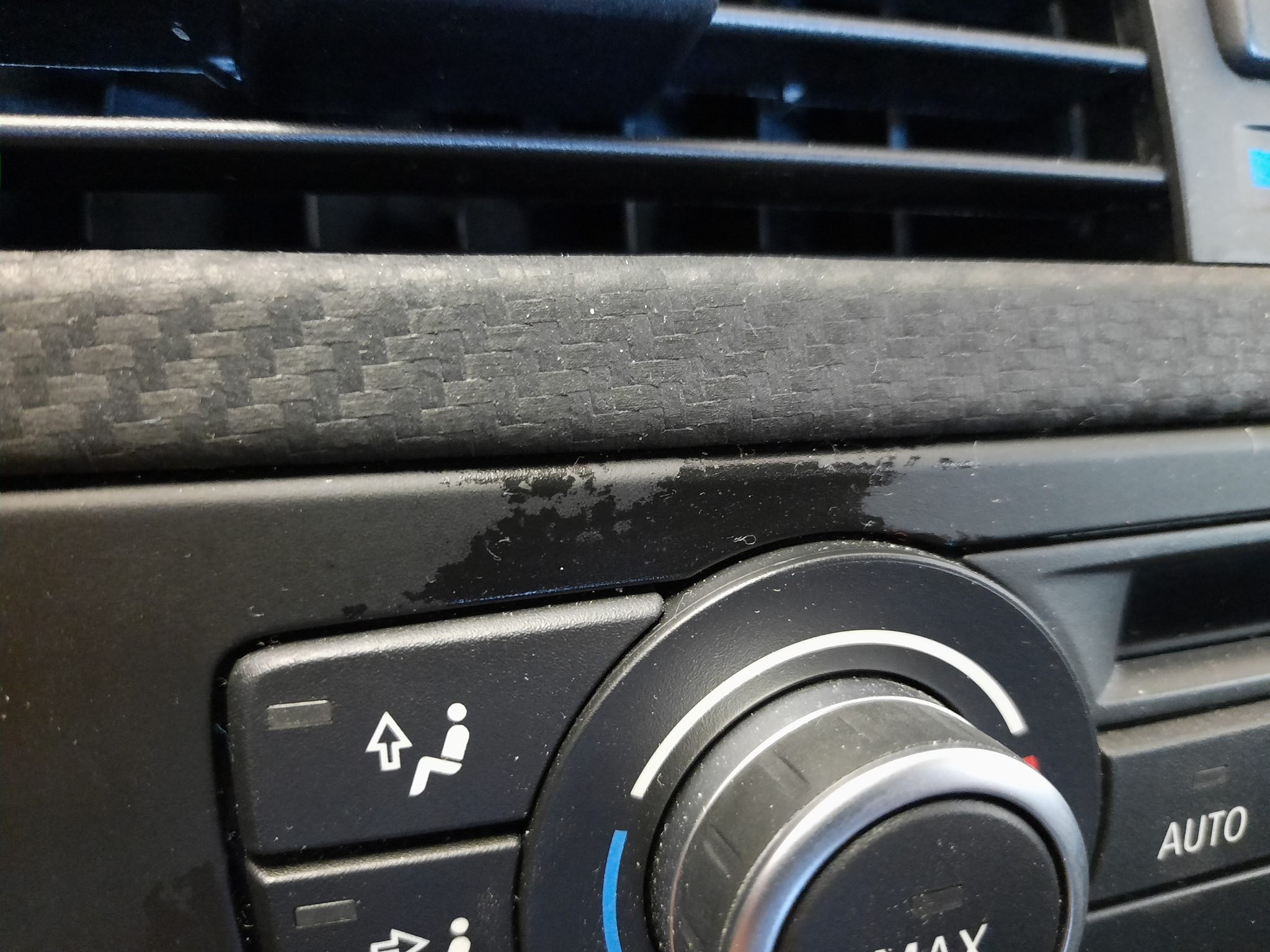

Alors ce n'est pas de l'usure évidemment sinon je ne me poserai pas de question mais c'est une substance grasse un chouille collante qui je pense s'est manifestée après roulage (15 bornes) car je n'ai rien remarqué en montant en voiture.
Ca n'est pas la première fois que ça apparaît. Une simple microfibre bien humide suffit pour le nettoyer
Ca sort toujours aux mêmes endroits sur les pourtours du plastique extérieur du panneau de commande de climatisation.
Si quelqu'un a déjà vu ça ou a une idée...

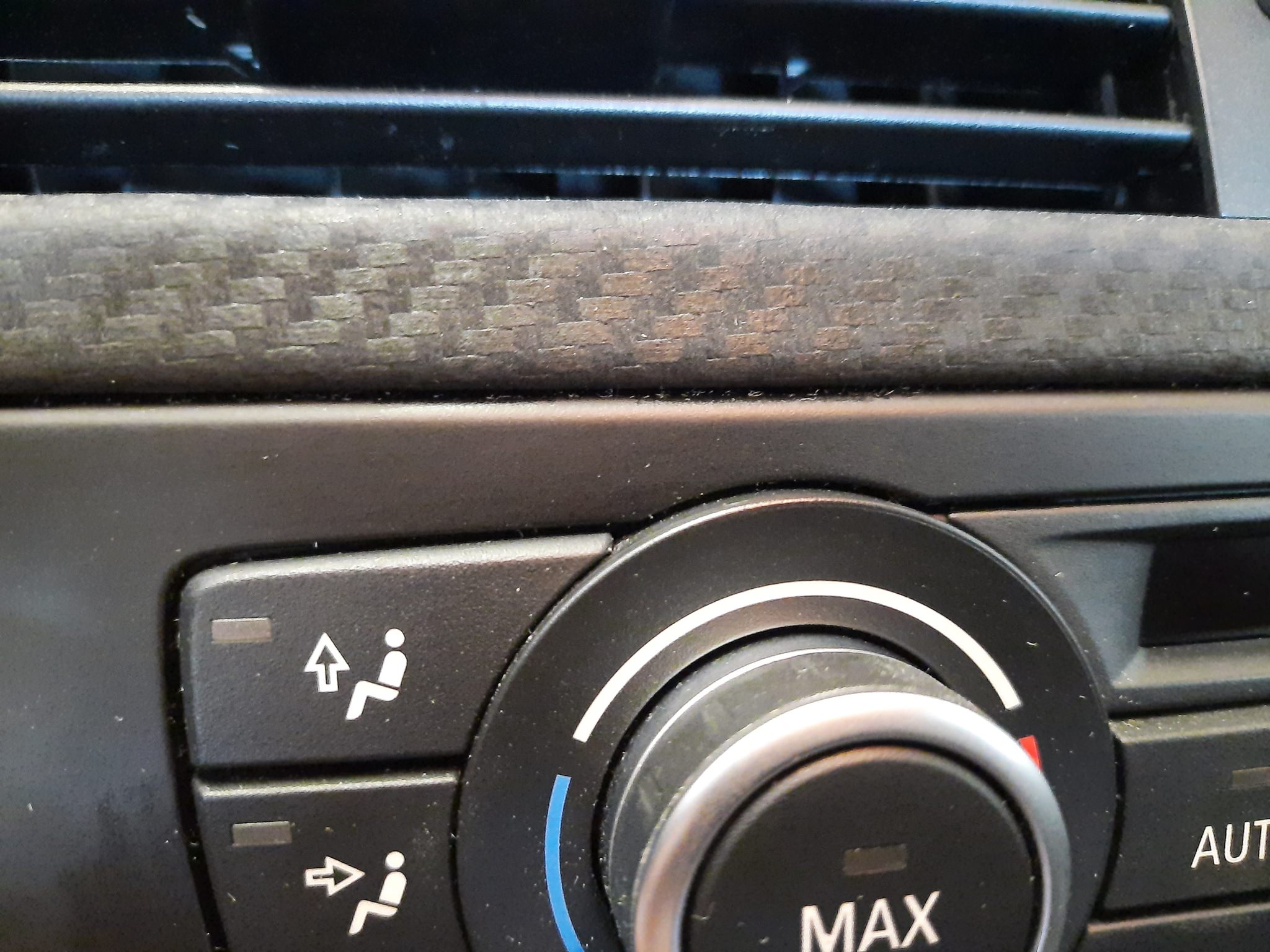

Autre chose, j'ai jeté un coup d'oeil ce midi dans la voiture et plus rien, le panneau est nickel, comme neuf. Ca s'est donc "évaporé" seul. Donc si je dois regarder derrière par curiosité, faut que je le fasse dès lors que ça réapparait !(ce qui n'est pas toujours commode)
