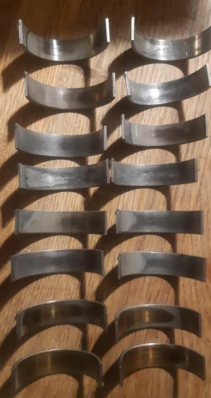

Voilà les miens à 85000 km
12 comme neuf ou presque et 4 morts...........si quelqu'un peut me donner une explication (mal monté en usine ????)

Il y a 13 heures, V8M a dit :
il faut plus probablement chercher du coté des dimensions, il suffit qu'un maneton de vilebrequin soit 0,005 mm plus gros ( pas hors cote... cote maxi) et que t'as un coussinet du coté inverse et t'as 0,01mm de serrage de plus.
Dans la mécanique de précision, les ajustages se font à plus ou moins 5 microns,  passe10 microns et c'est l'assurance d'un grippage prématuré. si t'es dans ce cas là ton film d'huile est plus fin.
vu le nb d'elements x 2, le nb de tours minute moyen et max, tout ça augmente les probabilités d'une défaillance.
ça peut être aussi lié à la conception moteur : ton débit d'huile n'est pas homogène partout, tes tempé de fonctionnement non plus. Un cylindre qui a plus de cliquetis va aussi forcément te créer plus de contraintes sur les coussinets etc...

Je viens de les regarder encore avec soins et 14 sont comme neufs et 4 morts. Ce qui assez surprenant car sur la toile on voit générallement une usure plus ou moins homogène.
Enfin le plus important c'est que je repars avec une feuille vierge avec mon entretien et ma conduite et si je peux la garder je ferais le prochain changement vers les 60000-80000 km suivants !
