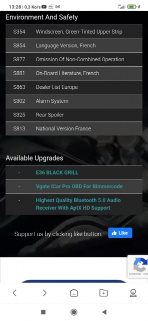

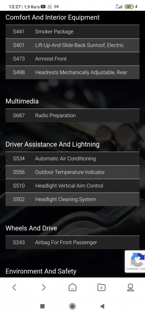

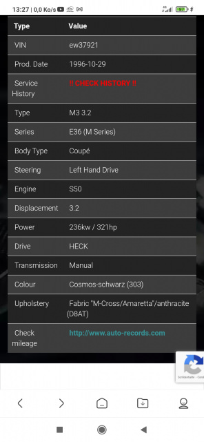

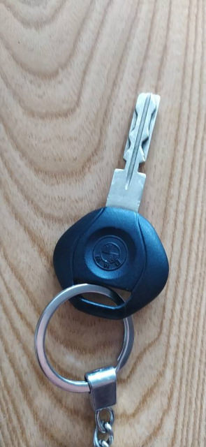

Bonjour, j'ai le même soucis. J'ai une clé sans télécommande ( clé de secours ou 2ième clé). J'ai appelé Bmw pour leur demandé si j'ai l'option Fermeture centralisés à distance la clé grosse avec les 2 boutons... Ils m'ont dit je peux pas vous le dire, et de 2 ils ne refont plus les clé avec bouton ouverture/fermeture.
Donc moi j'aimerais savoir di déjà ma voiture est équipé d'une FCD, et si Oui comment me procurer cette clé. Je vous remercie. ( j'ai 2 diag, un dis et un autre marque di jamais).

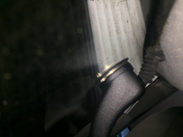

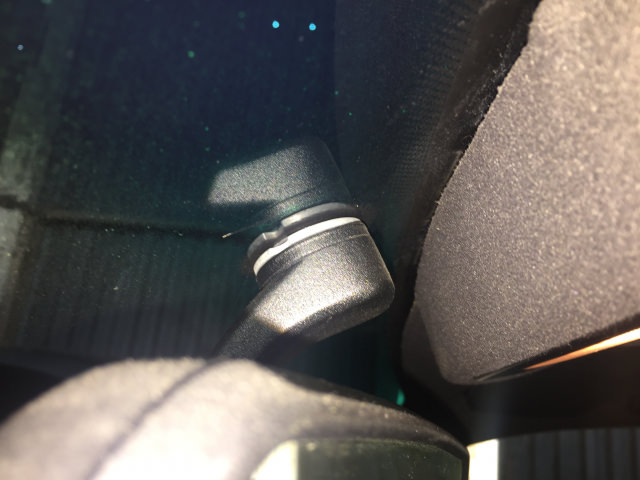

Photo de mon unique clé, et de mon rétroviseur qui possède des câbles qui rentre dedans. J'ai une alarme aussi si ça peux aider.

pour les autos équipées du verrouillage à distance , l'antenne est dans le rétroviseur interieur ...
si il n'y a pas de connexion du retro au plafond ... pas de centralisation à distance
avec ...
sans ...

(en tout cas sur la gamme E36 en général , ainsi mon 328i a la centralisation SANS alarme ... mais perso, j'ai jamais vu une M3 E36 ayant la centralisation à distance sans l'alarme , sur M3 ce devait etre un pack )
voyant alarme : à droite avec centralisation ... à gauche after market ...

Merci ACS pour ton intervention. Du coup Oui j'ai ce câble :)
Du coup je dois trouver une clé Vierge ou d'occasion... Et la reprogrammer / appariés avec ma centralisation ?
