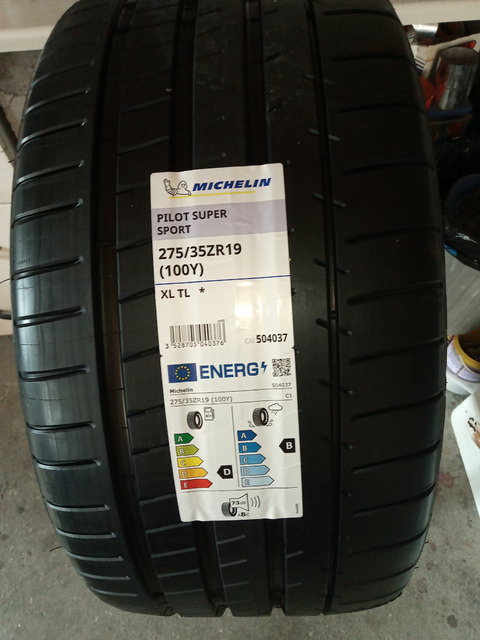

M2C avec des PS4S en 255/35-19 et 275/35-19:
Et là je me dis que ma connerie aurait été indolore...

Le 09/02/2022 à 15:42, Quenotte a dit :
Ok est tu satisfait du resultat 🤔
