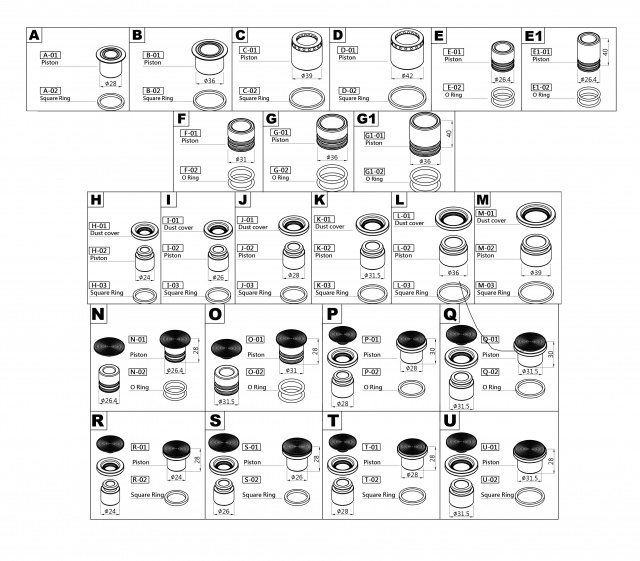

Kit d2 racing suite:
- Kit de réfection des étriers commandés le 2 février (joints / caches poussières / guides de plaquettes sur les étriers / purgeurs), je leur donne des précisions sur le kit (références, date achat 2014...)
- relance le 25 février pour savoir où en est ma commande
- réponse le 26 février. C'est ok sous 2/3 semaines vous avez votre commande
- email le 08 mars, il nous manque encore des infos. Ils m'envoient les différents joints/ caches poussières disponibles. Bon il fait démonter un étrier !
- fait le 21 mars, ils ont l'ensemble des bonnes références pour passer la commande à usine !
- aujourd'hui, dimanche 02 mai cela devrait arriver incessamment sous peu... (email de relance toutes les semaines !). J'étais inscrit à la sortie du 1er mai au mans avec SSO qui a été annulé et reprise par le Mans Racing, j'avais hésité de m'y inscrire mais bien m'en a pris...
Cela devient très long pour des joints et des caches poussières surtout que l'auto est immobilisée depuis bientôt 2 mois car j'ai été obligé de démonter 1 étrier pour avoir les bonnes références :wink:
Pour ceux qui sont en AP RACING, c'est en stock chez les distributeurs de pièces
Etrier de Frein AP Racing : choix d'étriers AP Racing | GT2i
Pour les brembo, idem ....
P40236 - 95135291700 - Kit de réparation - LE KIT DE 2 / 28 MM pour Porsche 996 / 911 Carrera / 2000 / 996 carrera 2 / Coupe / Boite manuelle 6 vitesses (rosepassion.com)
Cf étrier arrière de 996 monté à l'arrière
On comprend pourquoi, il arrive pas à gagner de course avec leur matos .... les pièces détachées arrivent en pirogue depuis la chine 8)
Pour nuancer le truc, j'avais commandé un jeu de piste début janvier 2018, reçu 1 mois après (hors période COVID)
Moralité: il faut avoir du temps quand on veut pas mettre le prix 8)
