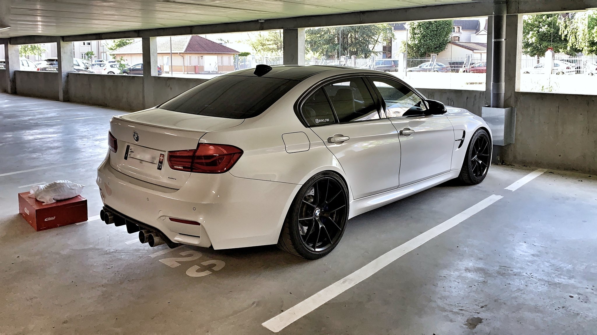

Pour ma part :
- M3
- 431
- Suspensions sport
- jantes : 763M OEM (285/30/20 ARR / 265/30/19 AVT)
- Pneus : Michelin PScup2 (arrière bientôt en fin de vie donc 5mm en moins...)
- type de modification : ressorts Eibach US Version (Ref : E10-20-036-01-22)
- Mesures : 66,2 ARR / 67,1 AVT

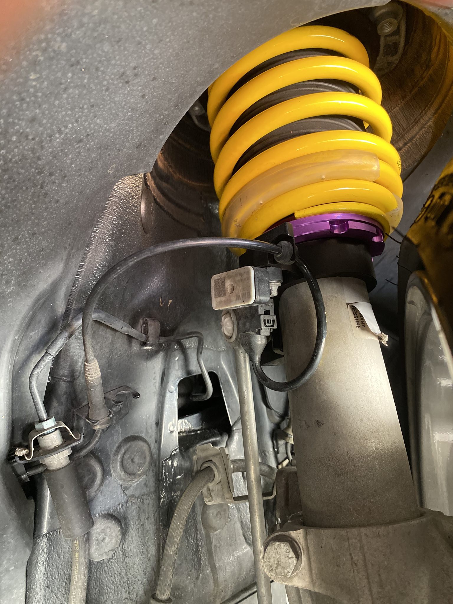

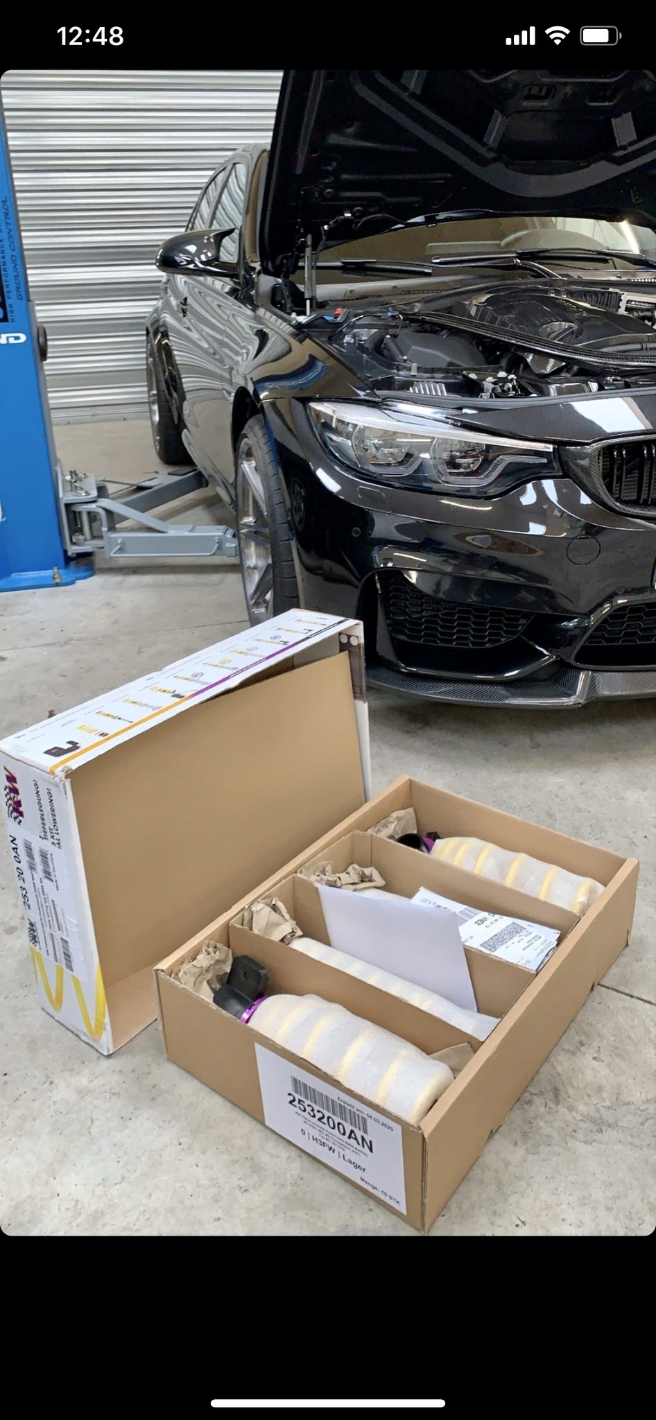

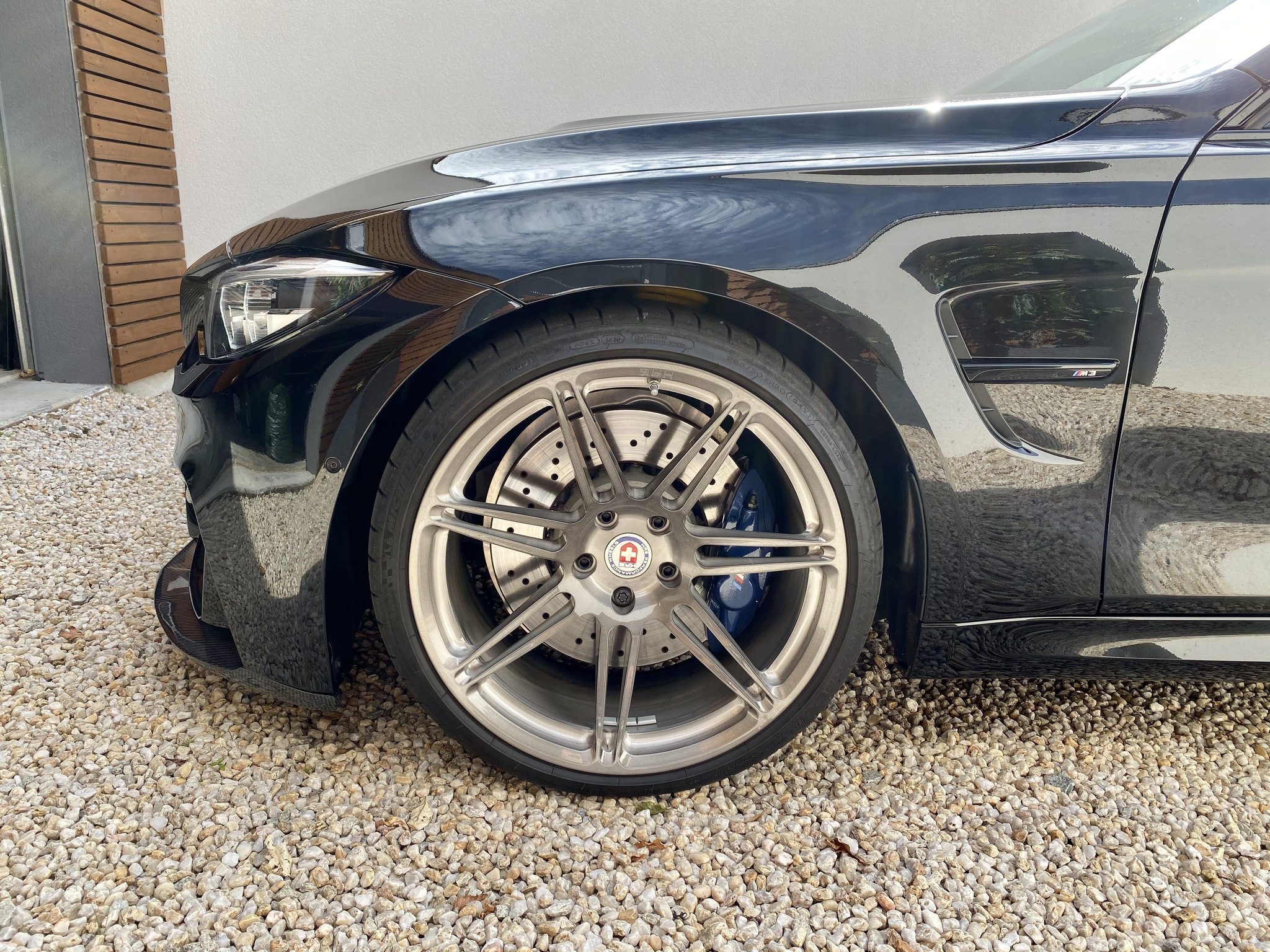

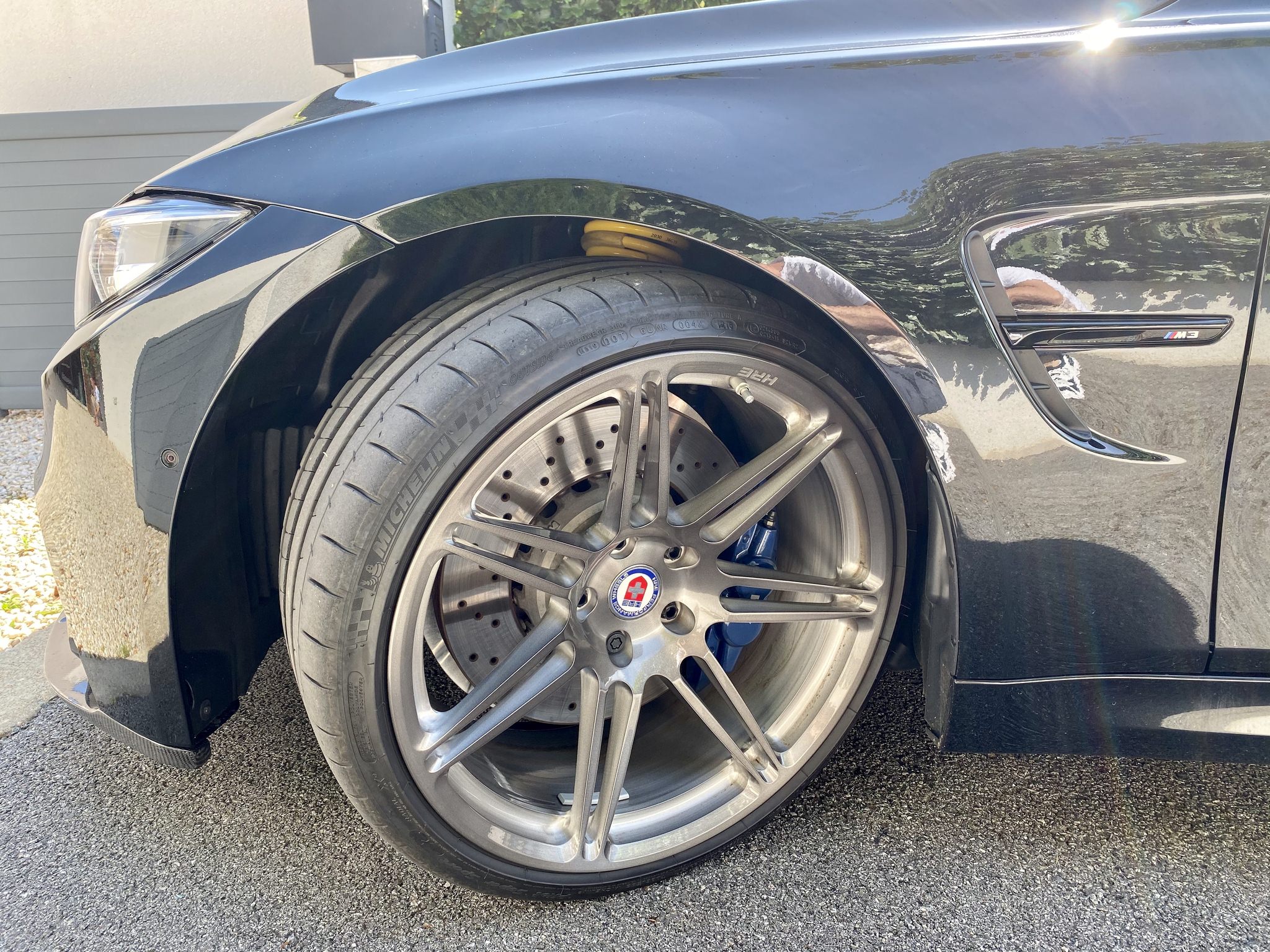

je possède une F80 ;
- M3 ZCP avec suspensions pilotées (de série)
- Jantes HRE 20p (merci @jnsn78)
Avant ; 9,5 ET 20 / 265.30R20
Arrière ; 11 ET 37 / 295.30R20
4 pneus Michelin Super Sport
Pose d’un Kit ressorts filetés KW (conserve l’EDC)
Au maximum je peux abaisser l’auto à 68cm sur l’avant & 67,4cm sur l’arrière
D’après le préparateur, la cause serait les Jantes/pneus
Quelqu’un aurait il déjà eu le même cas ?
Merci d’avance

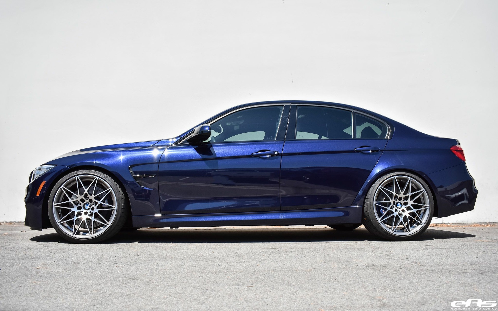

Et si les ressorts étaient à l’envers (impossible je pense) ?? ou alors ils auraient changé leur kit ?
Pour les jantes, je ne vois pas en quoi ca peut jouer, du 20 c’est du 20, c’est les mêmes dimensions que moi, et le résultat n’est pas du tout le même ! C’est incompréhensible cette histoire.
ces autos sont montées en 20, avec des KW HAS et le résultat n’est pas le même non plus
comment_1024611
Ça me paraît un peu trop haut si tu est au rabaissement max.
Peut-être une erreur dans le montage.
C'est breizh motorsport qui te les as montés j'ai vu une story sur insta avec ta m3 faudrais lui en parler voir ce qu'il en pense.

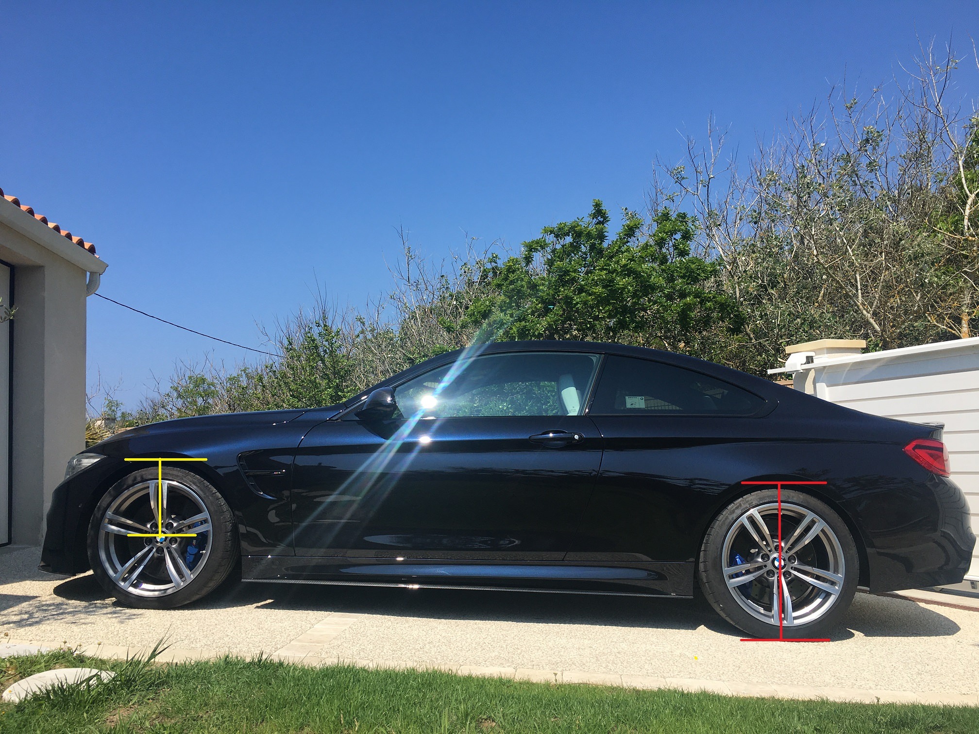

Je le rappelle ici pour les nouveaux qui débarqueraient ici: il s'agit de grouper les infos concernant les ressorts courts (voire suspensions complètes) et mesurées les hauteurs de caisse associées.
Edit:
Pour une meilleure comparaison, il est demandé à tous de fournir le type de ressort (ou kit suspensions) monté ainsi que les dimensions relevées depuis le centre de roue/bordure d'aile AV/AR ou sol/bordure d'aile AV/AR
pour ma part:
Ressorts Pro-Kit EIBACH Version "Euro" ref: E10-20-031-09-22
Dimensions relevées depuis le centre de roue/bordure d'aile :
AV : 36,3cm
AR : 36cm
Dimensions relevées depuis le sol/bordure d'aile:
AV : 67,2cm
AR : 68cm
