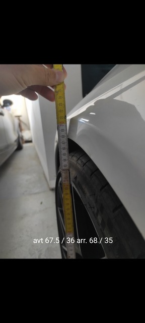

J'ai des combinés filtés KW V3 Club Sport remontés presque au maximun.
A l'axe des roues avec les jantes en 20..
AV : 35,8
AR : 35,5 avec le plein

Le 08/05/2020 à 21:17, Matt56 a dit :
Merci pour l’ouverture du sujet ?
Du coup je me lance car je suis bien embêté
je possède une F80 ;
- M3 ZCP avec suspensions pilotées (de série)
- Jantes HRE 20p (merci @jnsn78)
Avant ; 9,5 ET 20 / 265.30R20
Arrière ; 11 ET 37 / 295.30R20
4 pneus Michelin Super Sport
Pose d’un Kit ressorts filetés KW (conserve l’EDC)
Au maximum je peux abaisser l’auto à 68cm sur l’avant & 67,4cm sur l’arrière
D’après le préparateur, la cause serait les Jantes/pneus
Quelqu’un aurait il déjà eu le même cas ?
Merci d’avance

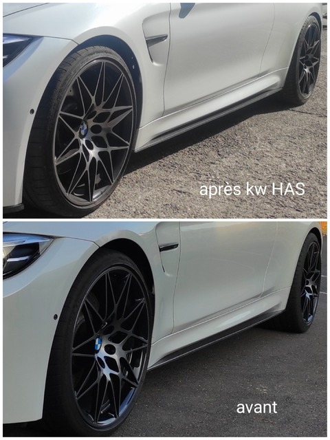

Salut, est ce que finalement la cause de ce problème de hauteur a été résolue ? il semble que je rencontre le même problème: voiture trop haute à l'avant BMW M4 c F82 EDC montée en KW HAS
Modifié par hysteryann
précision sur la photo
L’intérêt des KW HAS est de pouvoir régler. Si la hauteur est trop haute à l’avant il est donc possible de la baisser.

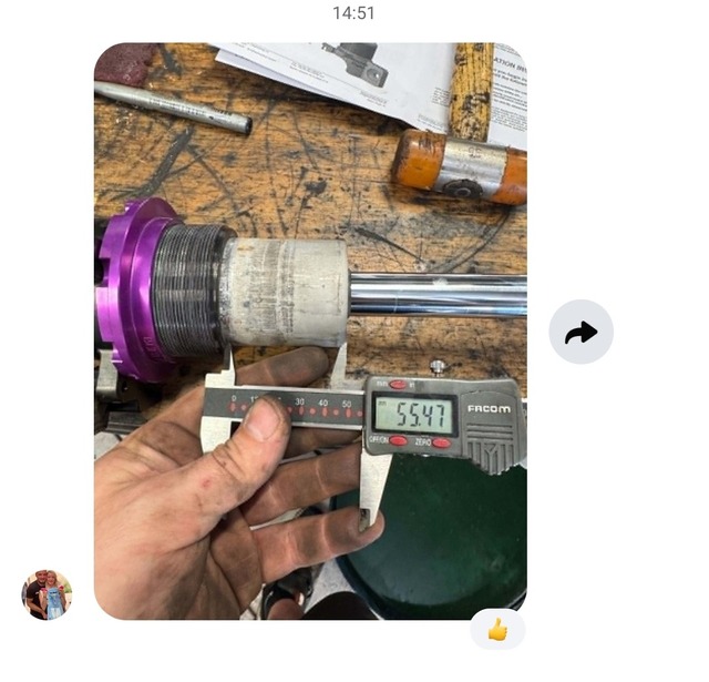

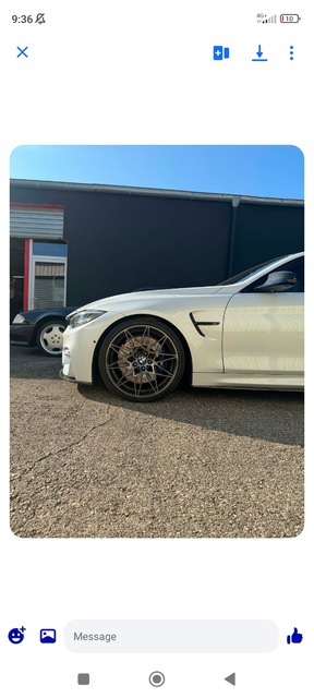

Semblerait que le support n'ait pas été complètement enfoncé dans le fourreau... voilà qui a été corrigé à la presse.
