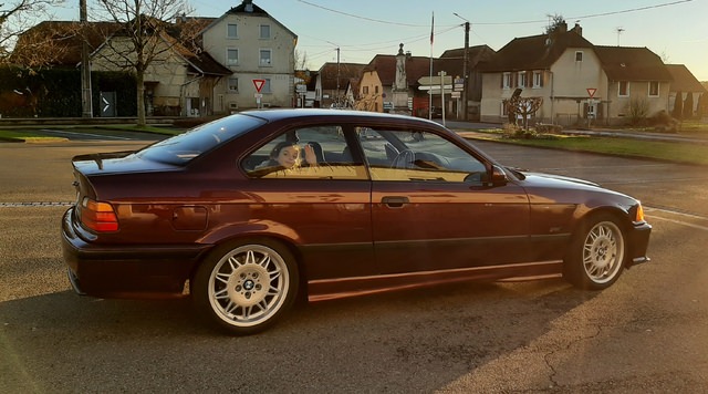

comment_1026623
Petit retour du garage après inspection du véhicule
Super content du coup de fil, pas de surprise (même si je m'en doutais, mais serait-on jamais...), elle n'a pas été ''matraquée'' selon ses dires, pas de traces de démontage.
Elle est dans son jus, gros avantage mais ses inconvénients aussi, il y a plusieurs petites choses qui sont d'origine et dont le changement, en préventif, sera fait.
Les deux silentblocs moteur sont râpés, ceux de pince aussi, logique.
Je pensais qu'il fallait peut être réviser le vanos, mais les valeurs après test sont bonnes donc pas de souci à ce niveau là.
Donc au programme du préventif semaine prochaine :
- Remplacement coussinets, visserie, tendeur pompe à huile, joint de carter inf, huile DA etc
-  Jeu aux soupapes et rondelles pignon AAC
- Joint de couvre culasse et puits de bougies
- Silentblocs moteur et de pince
- Galets et courroies accessoires
- Pompe à eau et durites
- Tendeur de chaîne
Et c'est déjà mal !
Hâte de la récupérer ! Ces opérations ne changeront pas forcément son comportements façon flagrante comme ça l'a été avec le changement des suspensions etc, mais elle méritait bien une bonne révision moteur !
Modifié par zz_90

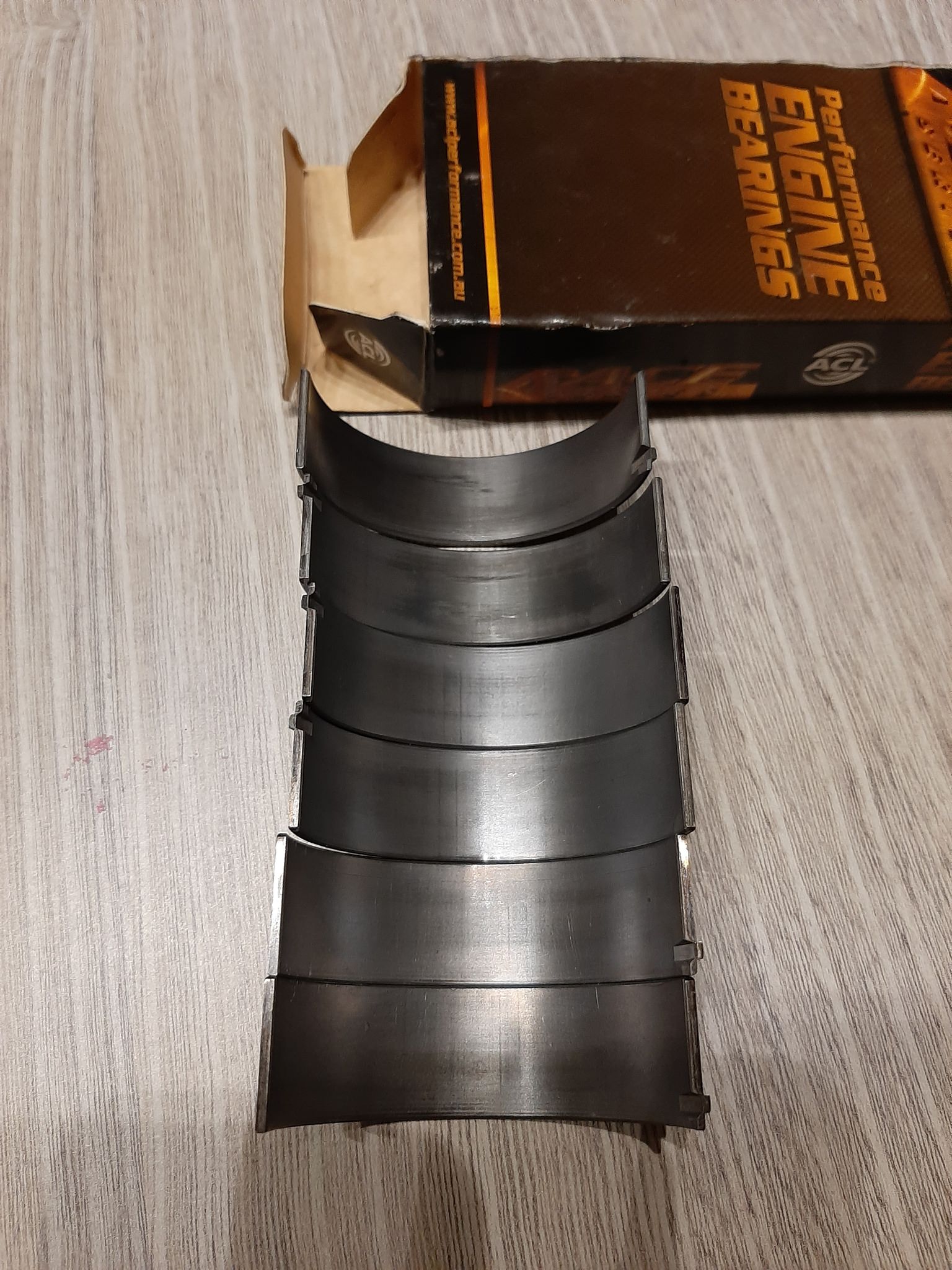

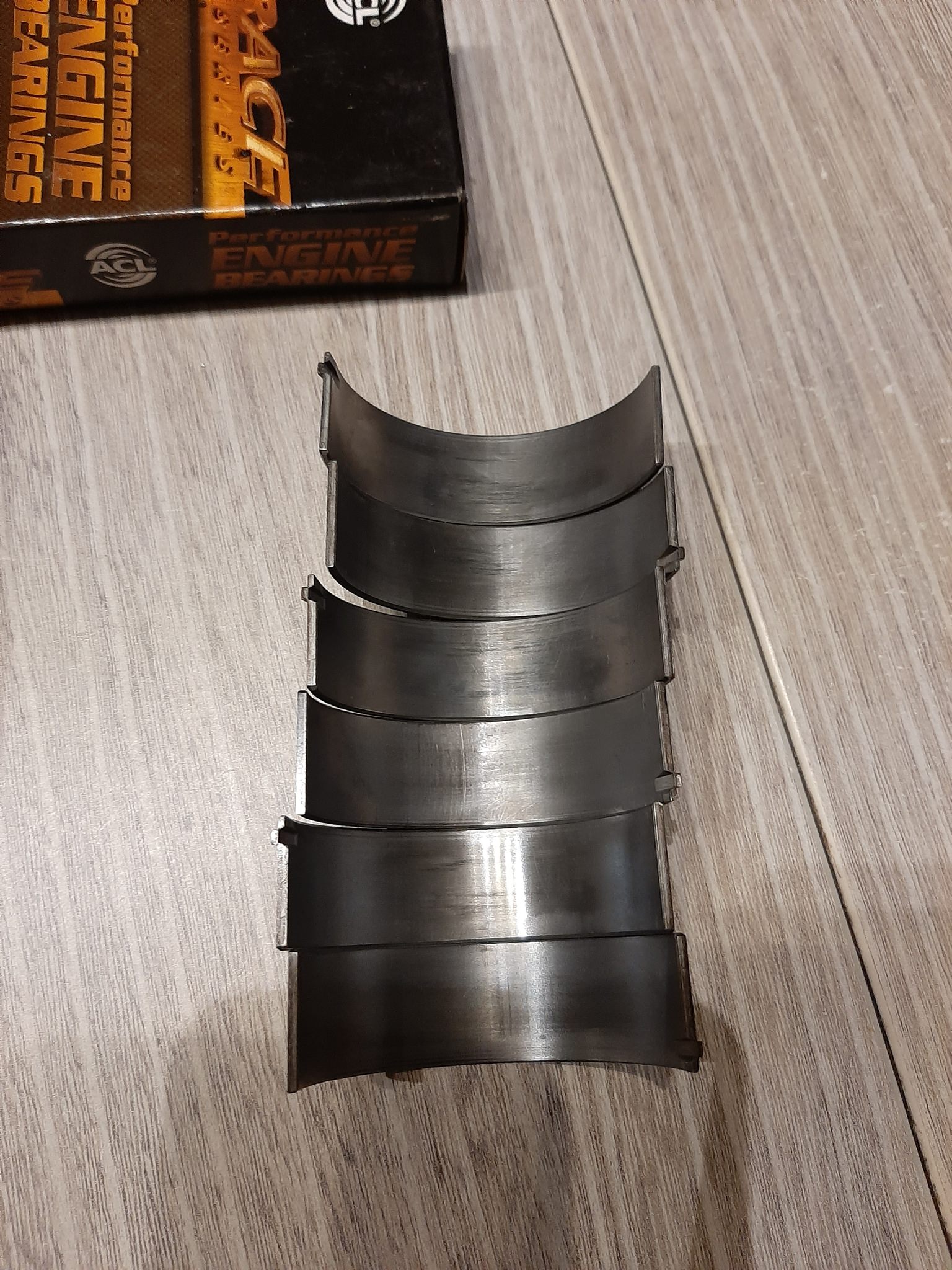

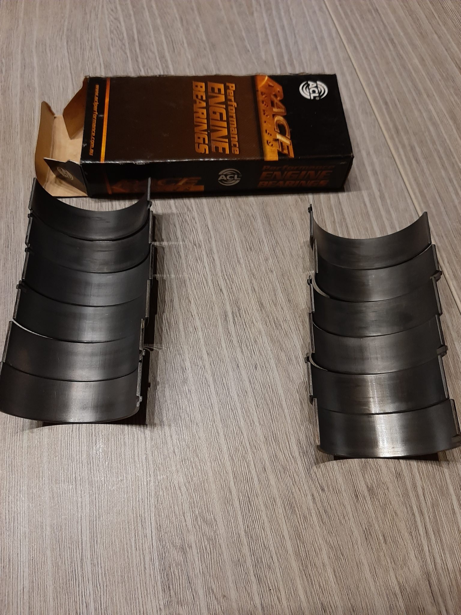

Sinon, je viens de changer mes coussinets "pour rien", mais comme il me l'a dit, on ne pouvait pas savoir. Pour en avoir vu pas mal, il m'a dit qu'il le ferait systématiquement pour lui, même à 50000kms. On ne peut pas connaitre les antécédents d'une auto.
Voici les photos (dans le désordre)
Bon il y a un ou deux coussinets légèrement marqués mais c'est pas violent...
Bon c'est fait au moins, ainsi que le reste.
