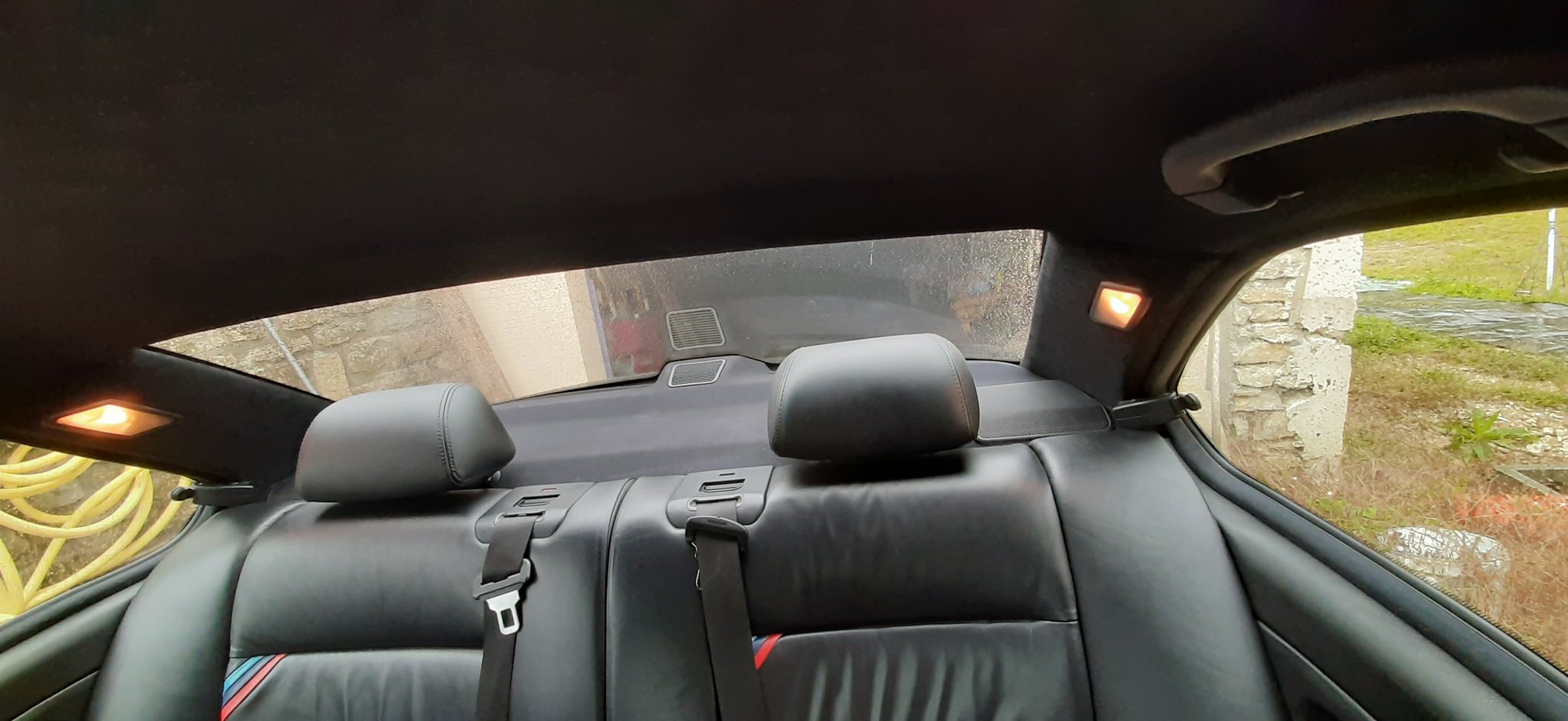

J'hésite à faire aussi la plage arrière pour uniformiser.
Perso je tenterais pas, la mienne mick24 l'a repeint et franchement ça rends super :W
D'ailleurs il avait refait le ciel de toit et les montants et je pense qu'il a acheté a la boutique du tapissier

Tu as des photos stp ?
Avec quoi l'a t-il repeint ?

J'en ferais dès que je l'a sort  (j'avais pas pensé a prendre ça en photos)  mais du coup je crois il a fait ça il y a bien 2 ou 3 ans et ça n'a pas bougé  (je crois il a pris de la peinture 'normale' )

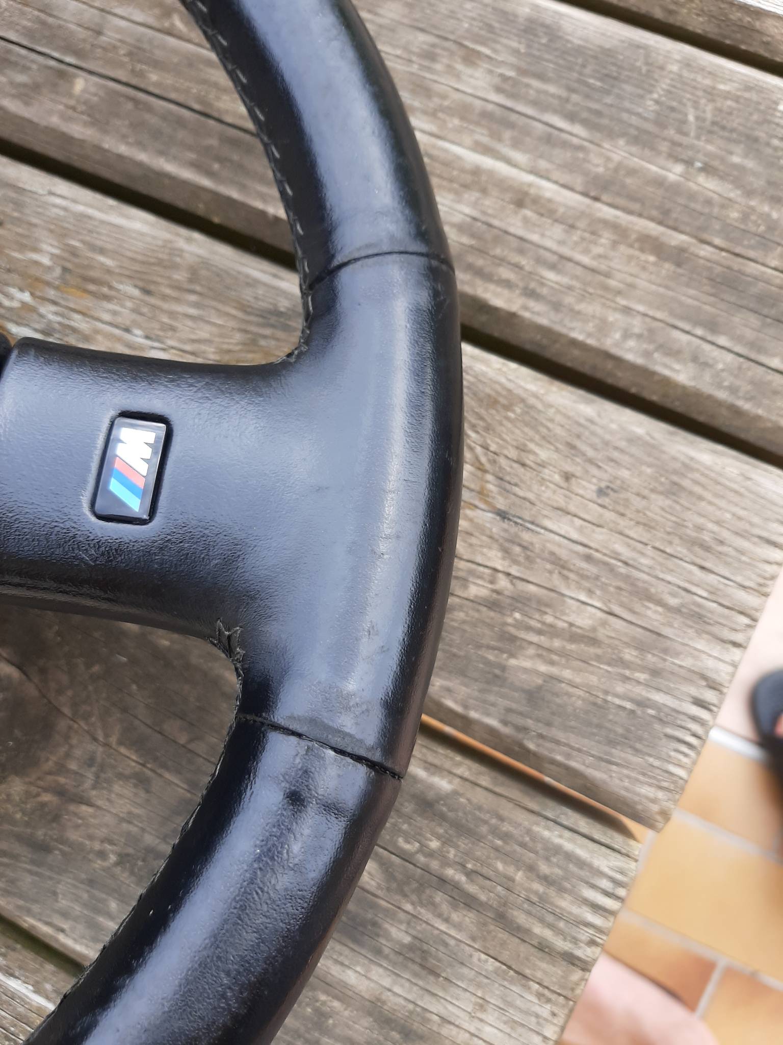

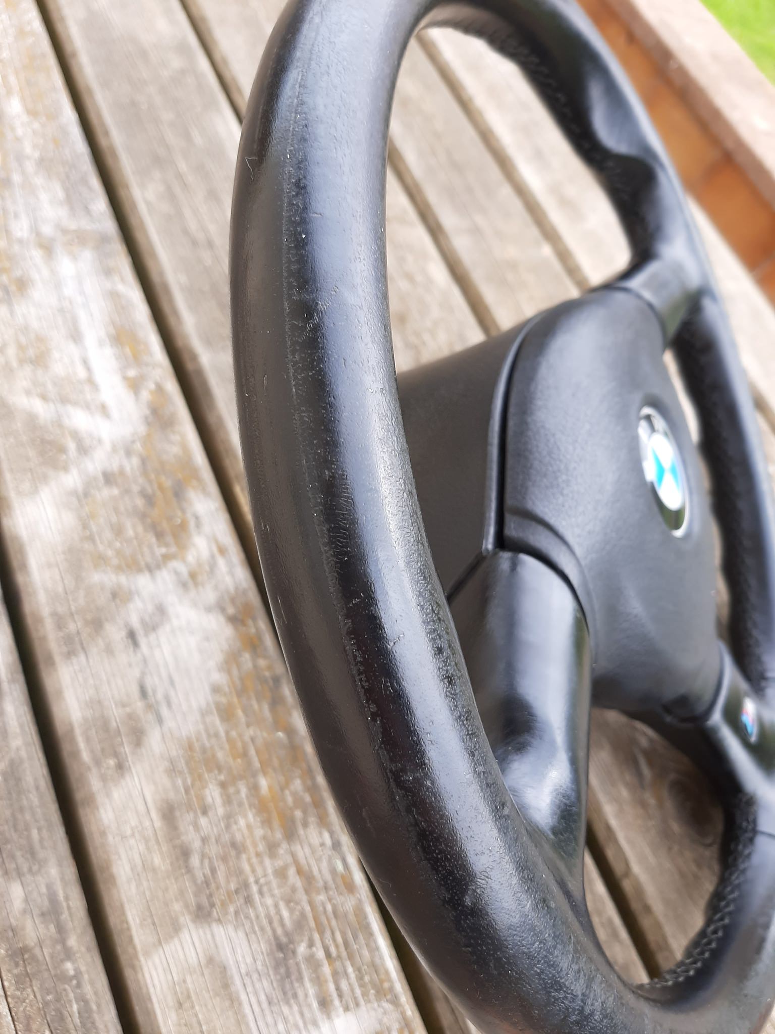

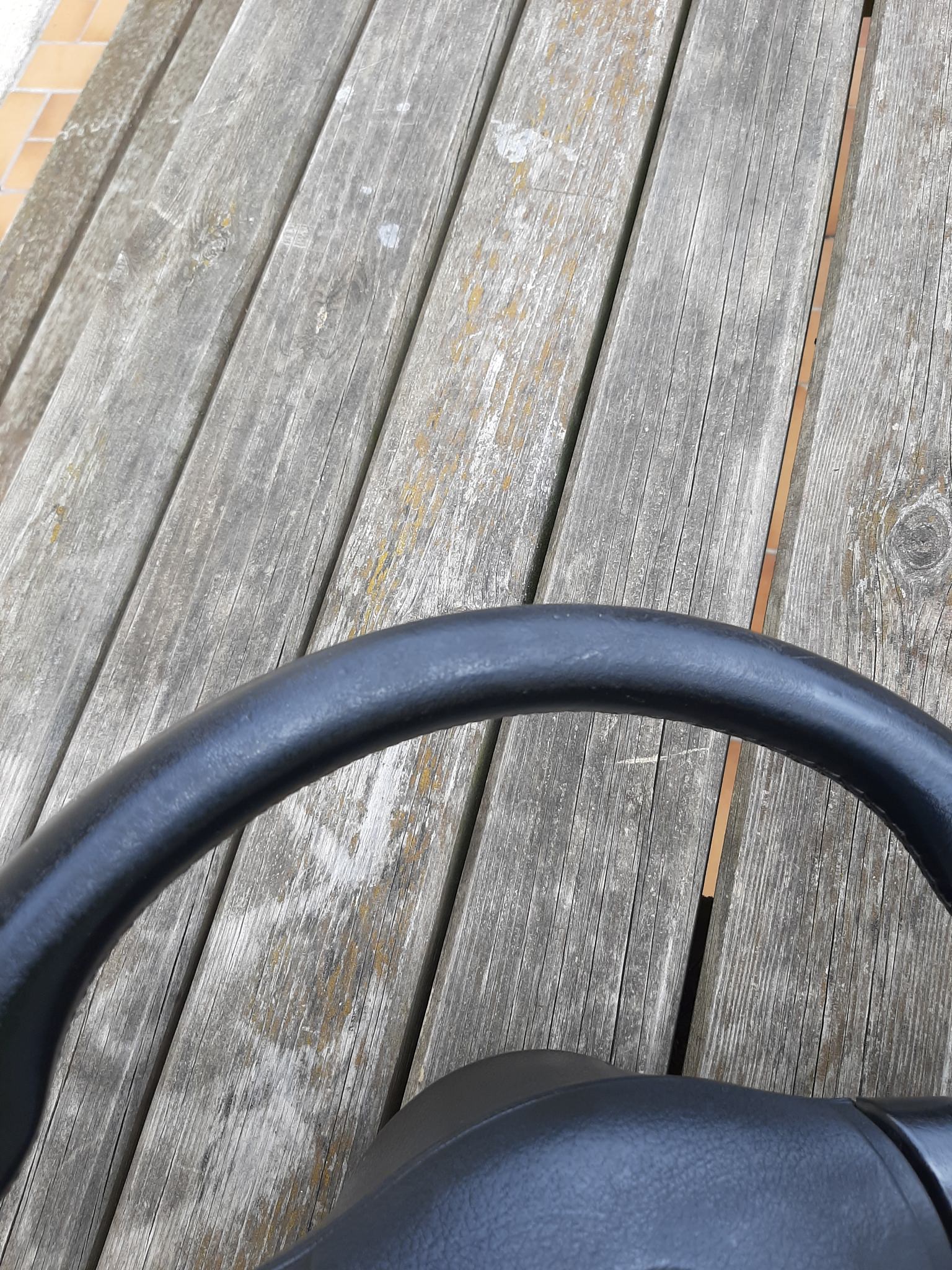

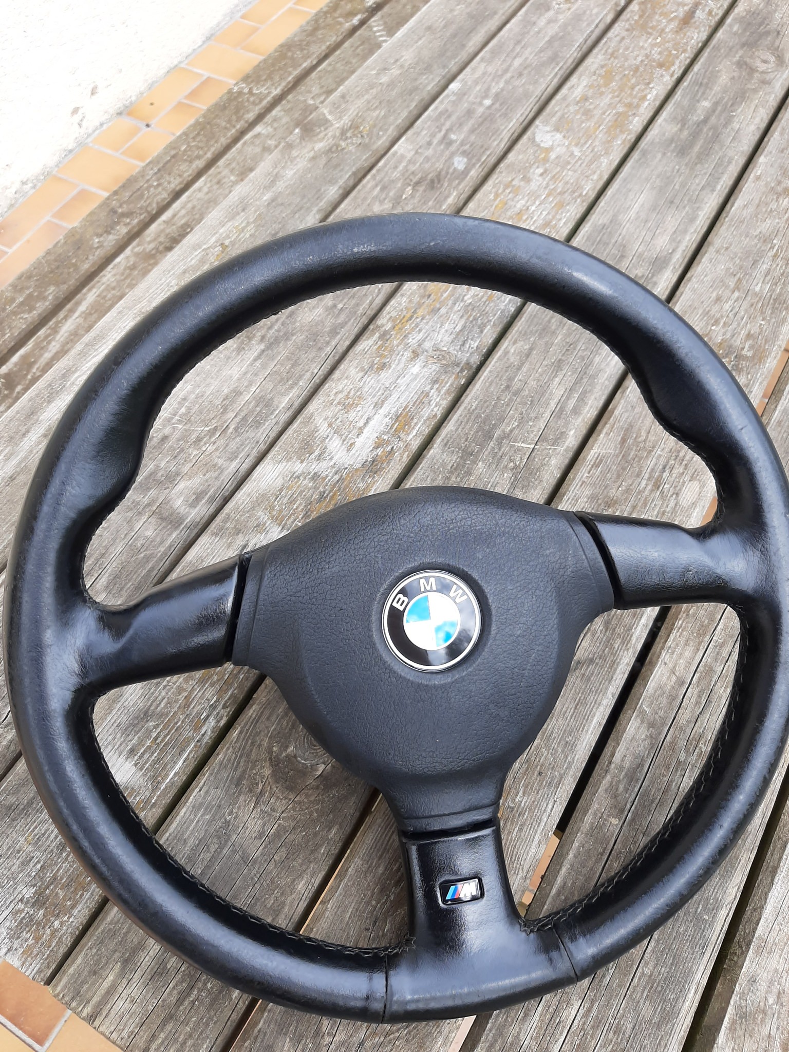

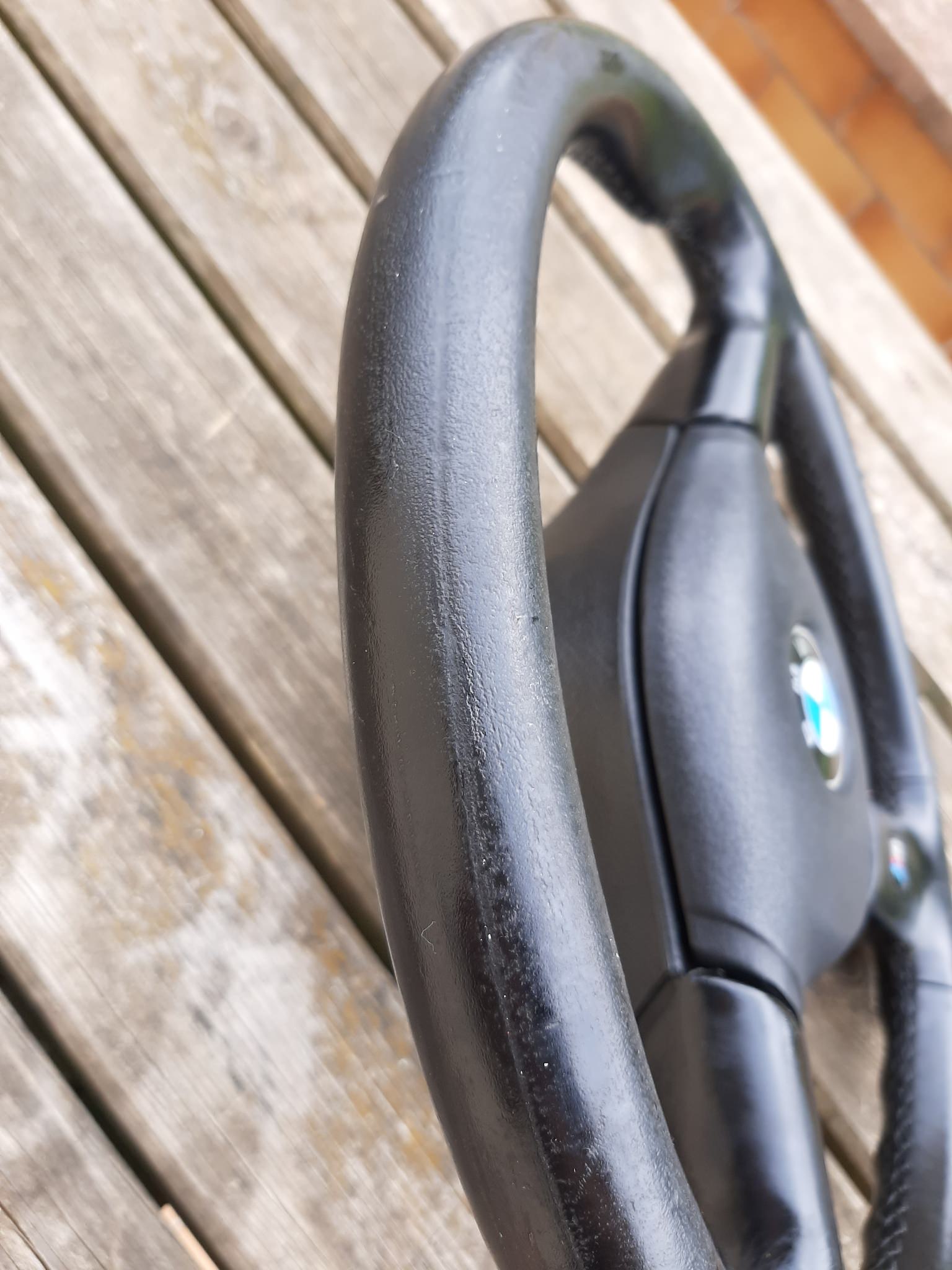

Petite surprise aujourd'hui. Je m'apprêtaisà monter le volant Mtech2, ayant reçu le câble de suppression d'airbag.
Avant ça, nettoyage du volant avec le nettoyant colourlock histoire d'avoir un truc bien propre et de le nourrir ensuite avec la crème. Et là, ma microfibre devient anormalement noire, je termine, je la rince, rebelote, toujours noire, rerincage etc jusqu'à que ce soit propre.
Verdict, il a dû être repeint avec je ne sais quoi pour camoufler les traces d'usure, il y a quelques griffures, le cuir un peu usé par endroit. Il n'est pas horrible, mais il a bien 30 ans. J'ai été un peu naïf sur ce coup.
Du coup, impensable de monter celui-ci alors que mon 4 branches, certes laid, est en super état et exempt de rayures ou de traces d'usure.
J'hésite à l'envoyer chez Sterling pour mise à nu et remettre du cuir  ou simplement le mettre sur lbc, sans camouflage et oublier cette histoire de changement de volant.
Quelques photos.
Bon c'est pas non plus horrible mais il est usé, contraste sympa avec les beaux logos neufs, c'est génial. Bref...
ça se refait ça, colourlock ou alta. decapage et nettoyage en profondeur, poncage au 1000, et tu le reteinte avec l'eponge.
sur le haut c'est une attaque, lié à l'acidité de la peau. le plus chiant c'est la trace d'une bague qui a labouré un sillon au fil des années.
il y a 11 minutes, Nakamiki a dit :
Merci.
Oui ça doit se refaire mais avec mes 2 mains gauche et le fait que je ne l'ai jamais fait, le résultat ne risque pas d'être top.
Chez Sterling, il y en a pour 180 balles environ. Ca fait cher en plus du prix que je l'ai payé.
Je me tâte, sinon je le mets sur lbc et je garde le moche mais propre.
Le volant étant démonté, ça se fait tout seul. J’ai refait l’intérieur crème de mon E39, en suivant bien les étapes, le résultat est superbe.
Pour les volants, c’est plus délicat, ça peut tenir moins longtemps. Mais comme tu roules peu, tu seras tranquille pour quelques années sauf à suer comme un goret de l’acide phosphorique :W!

Il m est arrivé exactement la même chose sur un volant de marque..
Je l est nettoyé et revendu tel quel
Mais la dans ton cas je ferais comme conseiller un kit  pour le teinté et tu est tranquille plusieurs années..
Il y a 1 heure, zz_90 a dit :
Merci.
moi j'avais essayé de le refaire,moi-même, le résultat était moyen.
Je l'ai envoyé à @Maxlamenace, il me la reteint quasiment comme un neuf. Et là , j'ai du recul depuis (quasiment 2 ans, ou presque, ), il n'a pas bougé .
et c'est moins cher que sterling (:wink:)
Merci pour vos messages.
Une âme charitable s'est proposée pour me le remettre en ordre. Du coup, je vais patienter un peu et pourrai le poser prochainement.

Voila ça fait propre je trouve
