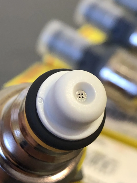

Bon, ça y est j'ai changé mes injecteurs.
Aucun souci de montage, juste graisser légèrement les joints des nouveaux pour faciliter l’enfoncement du rail. Le démarrage s'est fait du premier coup. Après essais routier (j'ai pas fait 200 bornes non plus hein), je ne sais pas si c'est psychologique mais je la trouve legerement plus coupleuse a bas régimes et les montées sont plus franches. Pour l'instant je n'ai pas pu voir de différence sur la conso.
Pour ce qui est des injecteur, ce sont des Bosch référence 0 280 150 947 EV1 280cc/min. Comme dit plus haut ce sont des buses 4 jets contre 1 pour les origines.
A vous de trouver un magasin qui pourra vous les fournir. Je les ai payé 109 euros pièce.

A merci du retour d infos! Tiens nous au jus pour la conso !
Je pense pas psychologique, j avais fait le même constat sur une auto ( non bmw )que j avais équipé pareil en 4 jets..
