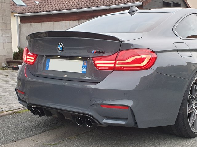

Salut 😉 , magnifique 😍😍 elle prend un gros coup de jeune👍superbe .
pas de galère avec les clignotants ?
Hello 😉 C'est clair c'était la modification à faire 😍
Au premier démarrage j'ai mis les clignotants et le bip dans l'habitacle sonnait rapidement comme pour une ampoule grillée mais au deuxième démarrage ça ne le faisait plus. Si ça se reproduit je la ramènerai chez bmw pour refaire un coding.

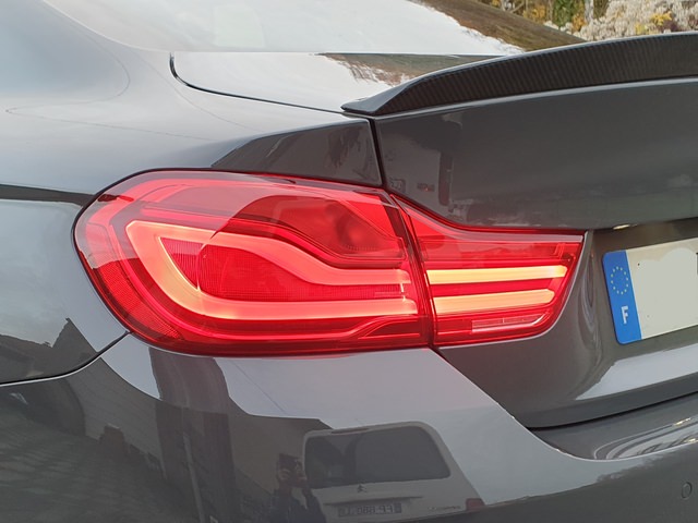

Petit roulage aujourd'hui histoire de la faire tourner un peu et j'en ai profité aussi pour valider le montage des feux LCI. Tout à l'air de bien fonctionner, c'est cool 🙂

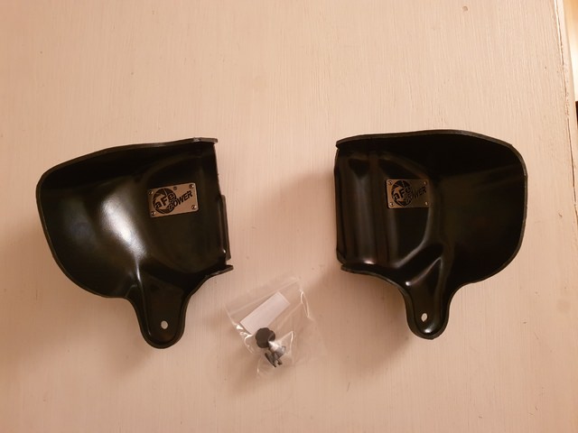

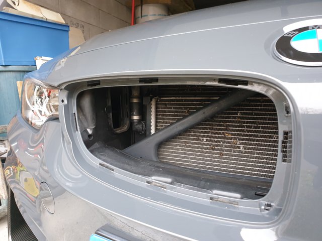

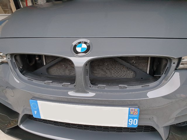

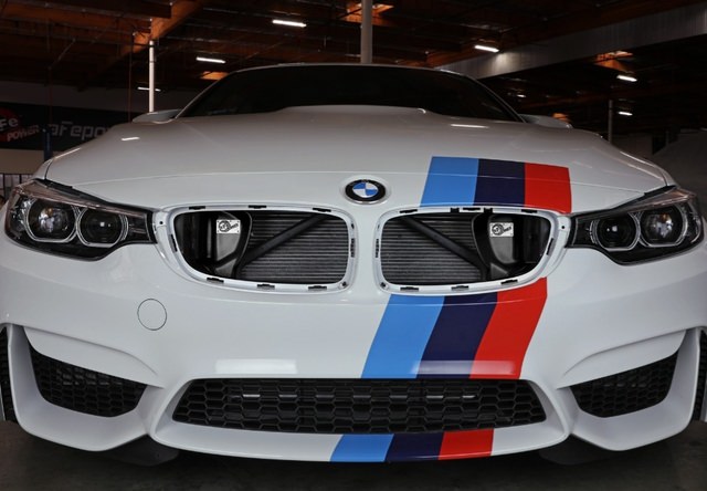

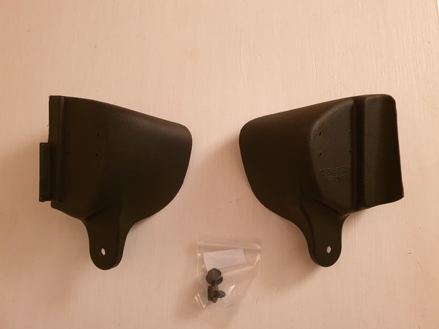

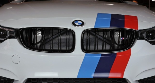

Hello, un peu de news avec la réception d'écopes afe power prévues pour se monter derrière les grilles de calandre. L'idée est de ramener plus d'air à l'admission dans le même principe que les ecopes en carbone des admissions eventuri V2. Celles-là sont en plastique épais et non pas en carbone mais la qualité est au rendez-vous. À 800 euros les ecopes Eventuri, il ne faut pas abuser non plus! Les afe feront tout aussi bien le job pour beaucoup moins cher.
J'ai viré les plaques métalliques "Afe power" pour plus de sobriété et de discrétion. Et parce que c'était super moche aussi ^^ Montage prévu ce week-end. Je ne me fais aucune illusion, je ne sentirai aucune différence mais bon ça ne peut être que mieux.

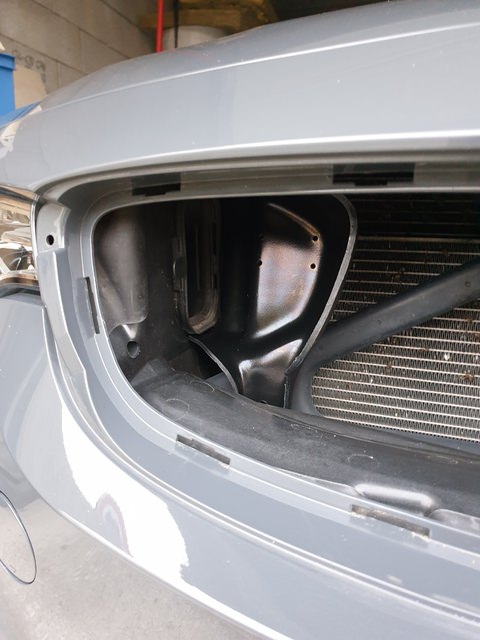

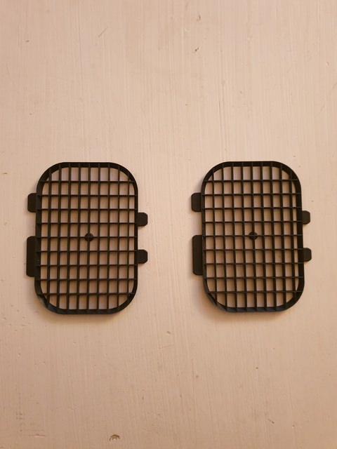

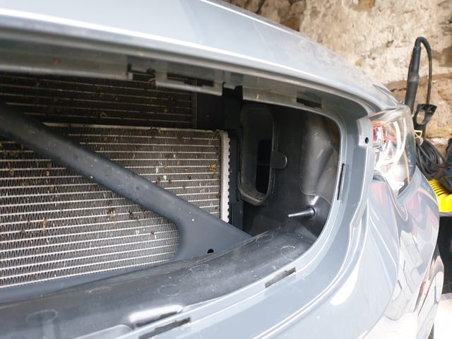

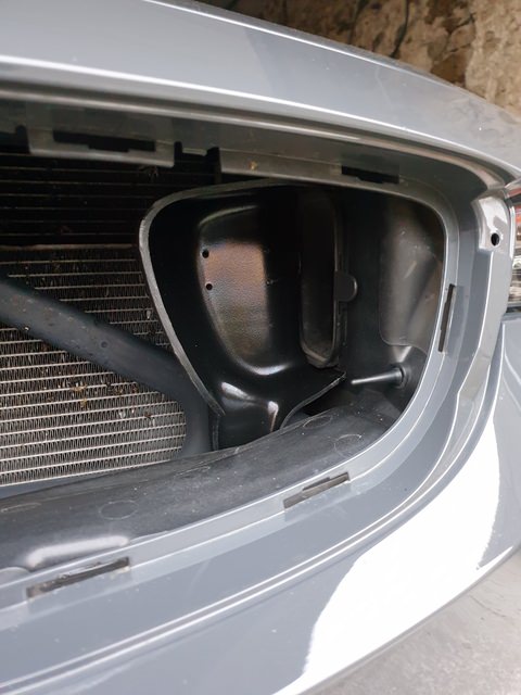

Ça avance doucement avec le démontage des grilles et un pré montage des écopes pour vérifier qu'elles se montent bien. Résultat la mise en place est top rien à dire, tout s'ajuste parfaitement 🙂 J'en ai profité pour virer les petites grilles pour faciliter encore plus l'arrivée d'air. Vu où elles sont placées aucun risque qu'un gros cailloux ne viennent s'y loger.
Prochaine étape boucher les petits trous dans les écopes, polisher le pare-chocs au niveau des grilles et ensuite remontage.
Je suis vraiment satisfait de mon achat car l'apport en air frais sera plus important, c'est certain et ça reste discret.

Salut JM,
Pour le démontage des grilles, je suis passé par le devant des grilles et avec un petit tournevis j'ai relevé les clips un par un. Franchement, en y allant doucement ça se fait bien. Mais tu peux aussi dévisser le pare-chocs au niveau du joint de capot pour accéder plus facilement aux clips des grilles.
Il y a en général des petits trous au fond des boites air pour évacuer l'eau au cas où mais je ne suis pas inquiet de ce côté là même en cas de forte pluie. Quand tu vois la boite à air carbone des M3 E46 csl et la grosse prise d'air devant le pare-chocs, en 8 ans je n'ai jamais retrouvé de l'eau au niveau du filtre à air de mon ex E46.
Pas de souci, je vous dirai si je sens une différence mais s'il y a un léger gain il sera difficilement perceptible. Une chose est sûre, ça va dans le bon sens niveau perfs. Je pense que c'est une bonne façon d'optimiser l'admission sans passer par des systèmes honereux comme Eventury ou autres.

Ça y est les feux LCI sont montés. Encore une bonne chose de faite 😁 C'est tellement mieux comme ça! Comme j'ai galèré pour débrancher les petits connecteurs dans la malle, j'ai cru que j'allais péter un cable 😬😅
