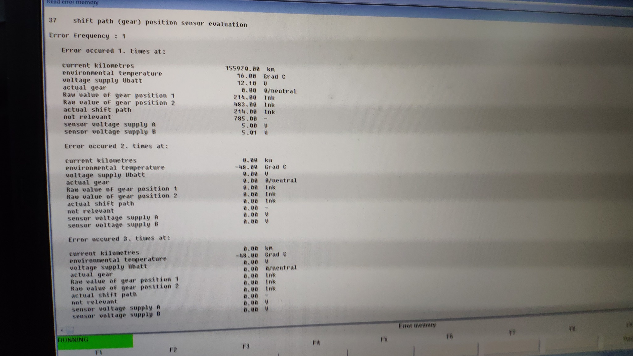

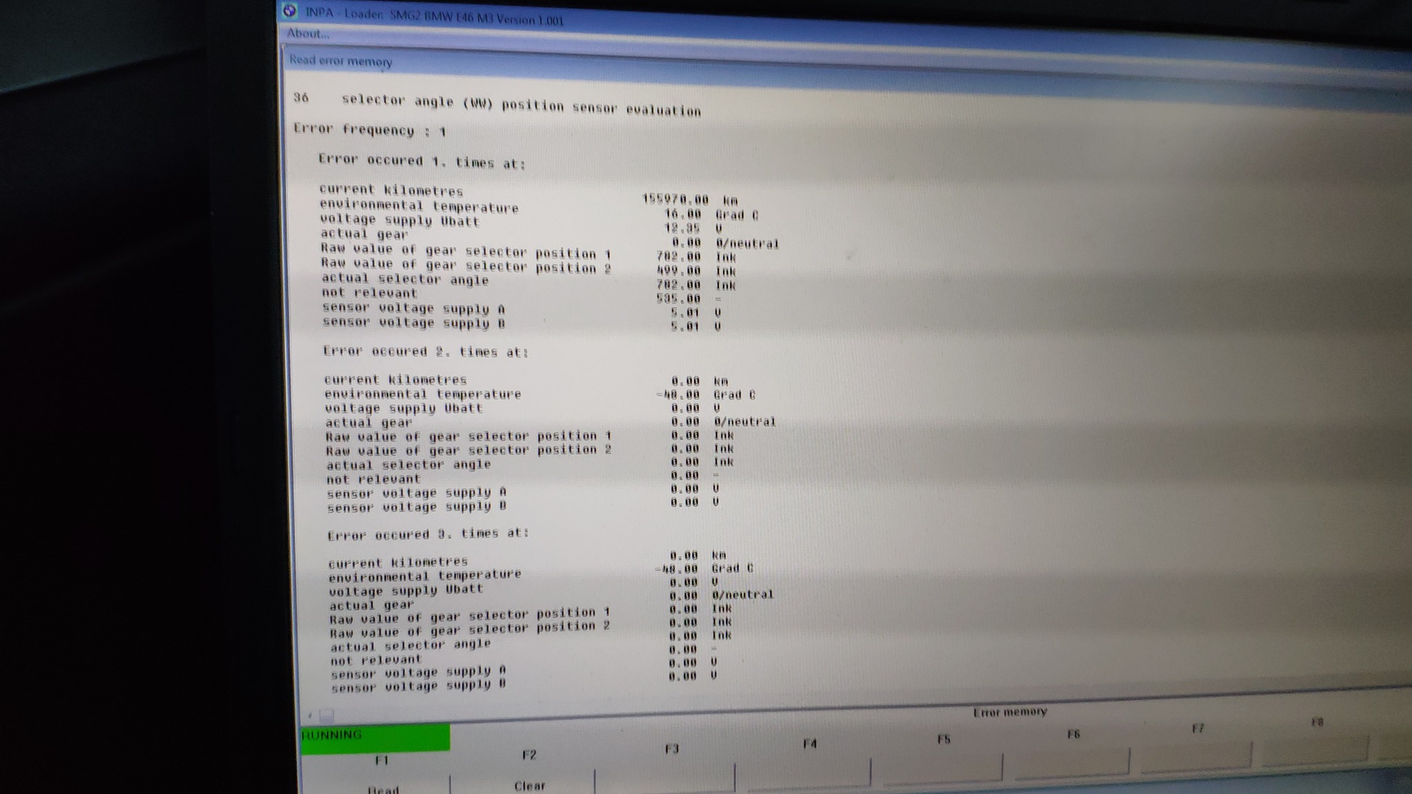

Quelqu'un a-t-il déjà eu un problème de la commande a l'arrière de la boîte SMG?
En roulant avec la voiture d'un ami, M3 E46 cabriolet le voyant de la roue cranté s'est allumé et ensuite la voiture ne voulait plus passé les rapports et même plus revenir au point 0.
Après coupure de contact et remise Contact ont arrive a débloquer le problème.
Je soupçonne la commande a l'arrière de la boîte, le capteur position de vitesses.
Au diag le GH fonctionne très bien.
J'ai 2 erreurs, donc mes soupçons sont bon je crois.
une âme charitable pour m'aider ?
merciIMG_20200604_190059.thumb.jpg.b93c6b0050e590746cb470b0d81e1b18.jpgIMG_20200604_185910.thumb.jpg.712c511e6e61d40f0f1b0991c0ea57b2.jpg

Merci pour l'info, mon diag était le bon.
donc la partie hydraulique elle serait bonne dans ce cas?

Même avec les 2 codes erreurs present c'est uniquement la partie électrique ?
J'en déduis que l'un engendre l'autre comme défauts?
comment_1028506
C est ce qu' indique le site burkhart. Ce capteur de boite finit par être hs plusieurs ont eu le probleme. La partie hydraulique beaucoup plus rarement jamais entendu de panne a ce niveau.
