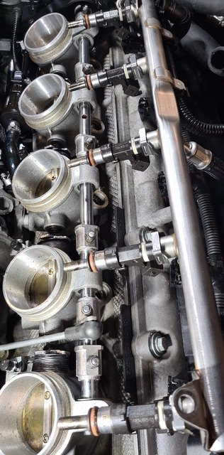

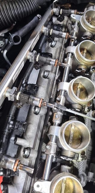

Posté(e) le 16 juin 20206 a Auteur comment_1030315 Il y a 10 heures, fan2BM a dit : Sacré collection!? Ta femme doit être très gentille! Fallait voir la tête de la mienne quand j'ai ramèné un karting à la maison hier soir... Mais j'étais déjà préparé au cassage de burnes de bon matin? Sinon sur ce moteur ,le changement des injecteurs est obligatoire pour un passage au 100% bio,car les injecteurs oem ne suivent pas! Je me rappel gatouille.... je t'ai acheté des slick !! ? Signaler

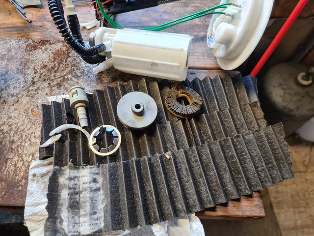

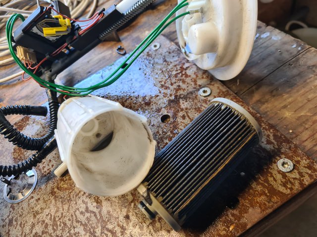

Posté(e) le 25 octobre 20206 a Auteur comment_1048021 Le 16/06/2020 à 09:31, fan2BM a dit : Sinon sur ce moteur ,le changement des injecteurs est obligatoire pour un passage au 100% bio,car les injecteurs oem ne suivent pas! Pour les news, tu avaisa raison, les injecteurs OEM qui avaient 127 mkm ont fait 20 000km avec le filtre a carburant qui soit disant avait été changé a l'inspection 2.... sur les conseils de mon mappeur (VP Performance-Virpahane Pone) j'ai remis des OEM !! Connaisais tu une ref plus adapté ???? Signaler
Posté(e) le 26 octobre 20206 a comment_1048056 Si pas nettoyé ton filtre a carburant semble pas vilain ! Pour les injecteurs qui suivent et les pompes, Mais de mémoire yavait un sujet avec une M E6X qui tournait à l'E85 Le 24/10/2020 à 16:00, wiloskill a dit : Walbro 255LPH x2 injecteur Bosch 390cc 0280158124 x10 Signaler
