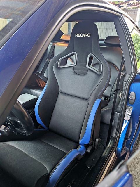

  • Bon, ba j'ai craqué! 😅 Ils m'ont donné du fil à retordre avant de pouvoir être installés mais c'est chose faite!  C'était 2 sièges passagers de Clio RS, pas du tout plug&Play. J'ai don

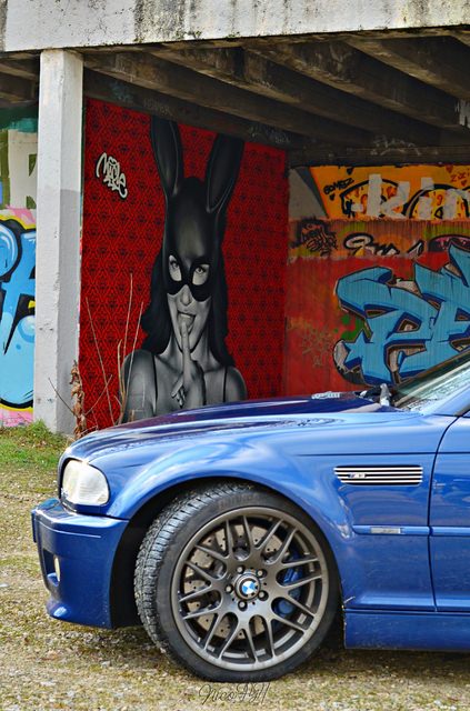

  • Ce sont des jantes provisoires, mais je les trouve mieux que les autres!

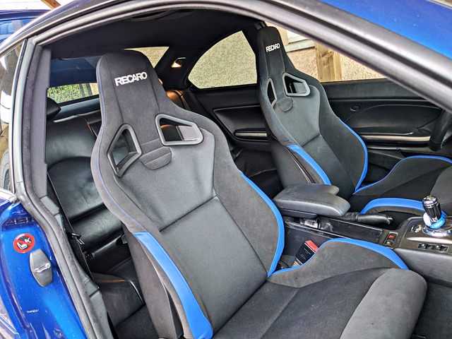

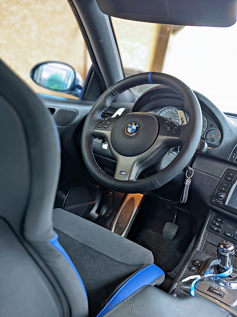

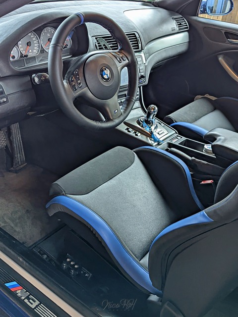

J'ai donc dû dépouiller les 2 dossiers pour virer les 2 airbags, inverser l'axe de la molette de réglage du dossier, inverser le câblage pour la bascule du dossier + installation de la poignée...
Forcément, j'ai dû commander les nouveaux caches latéraux + poignée.
En plus, gros travail sur les platines existantes pour pouvoir les récupérer, découpe, soudure, peinture...
Bref, + de 10h de travail (sans rien casser!).
Mais je suis plutôt satisfait du résultat! Hâte de tester ça sur circuit vendredi prochain! 🤩

Rololo c'est beau ces sieges ! Good job 👍
Magnifique. Bravo pour tout ce taff de dingue

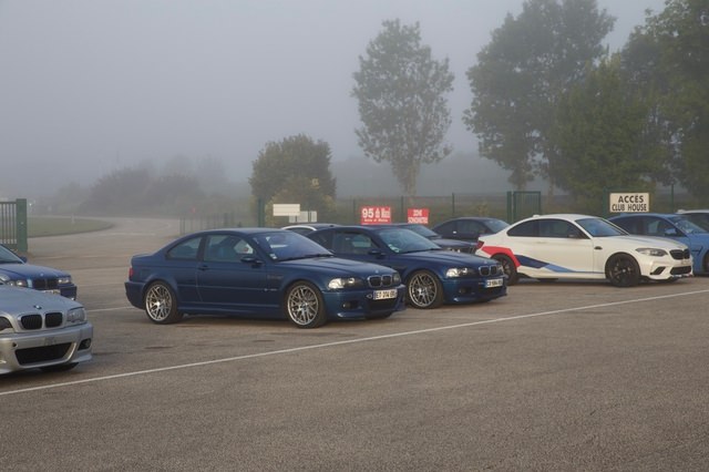

Me semble bien qu'on a été voisins de parking à Bresse vendredi dernier, les 2 plus belles du plateau à n'en pas douter, 2 bleues évidemment ! 🤣
Le 27/09/2021 à 10:30, mup a dit :
Ahah, oui! Je n'ai même pas une photo des 2 bleues à côté!
il y a 55 minutes, NicoXO a dit :
Je n'ai que ça sous la main ! 😅

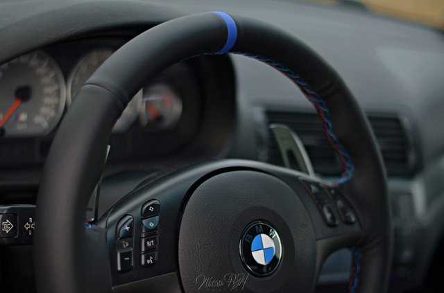

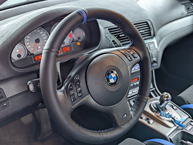

Allez, dernière modification de l'année! 😅
c'est raccord, c'est chouette !
Il y a 4 heures, Nakamiki a dit :
oui, et ça rajoute un peu d'épaisseur, la prise en main est plutôt agréable.

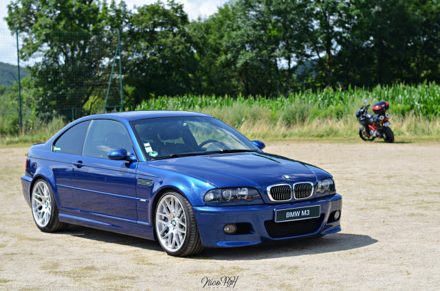

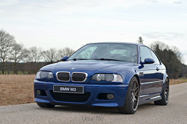

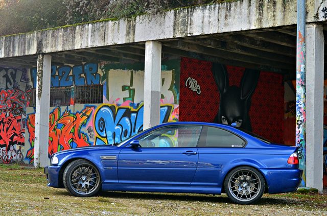

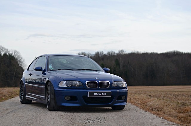

Quelques photos pour faire vivre le topic!
En ce moment, je ne roule pas des masses mais c'est toujours un plaisir de la sortir!

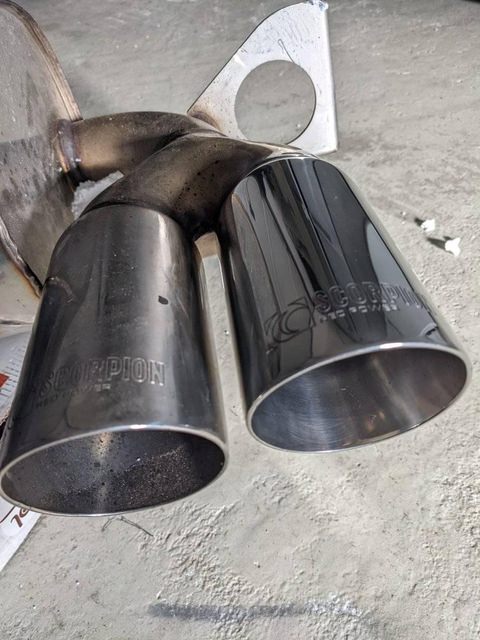

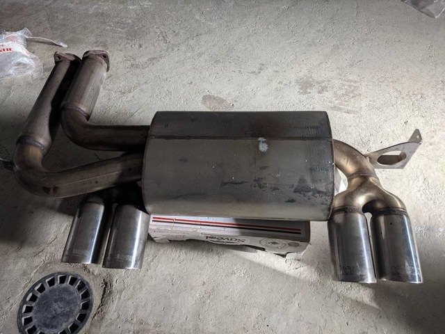

Le scorpion tu l as mis comme ça ou rallonge? Car apparemment trop court pour le diffuseur carbone.
Le 25/02/2022 à 14:22, skitophe a dit :
Salut, tu utilises quoi comme pneu neige ? Ca passe partout avec les pneus neiges ou parfois c'est chaud ? (route de col qui grimpe par exemple)
Salut! J'ai des Hankook à l'avant et des Pirelli à l'arrière. Pour l'instant, je trouve ça plutôt efficace bien que je ne m'en serve plus autant d'avant et que maintenant que j'ai un daily, je ne la sors plus sur/sous la neige!
Le 26/02/2022 à 09:05, DAM3 a dit :
Elle est superbe, la couleur, les modifications .
Merci!
Pour le Scorpion, il est tel quel. Mais je n'ai pas de diffuseur type CSL donc cela n'est pas choquant.
