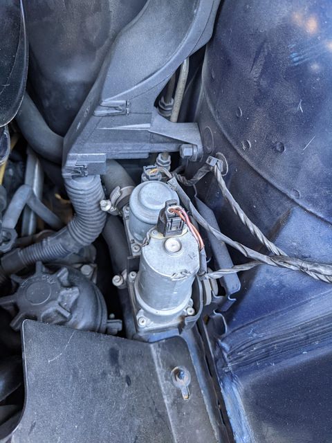

Faut maintenant que je m'attèle à remplacer la soupape d'eau pour récupérer la climatisation partout, apparemment, c'est un problème bien connu sur E46.

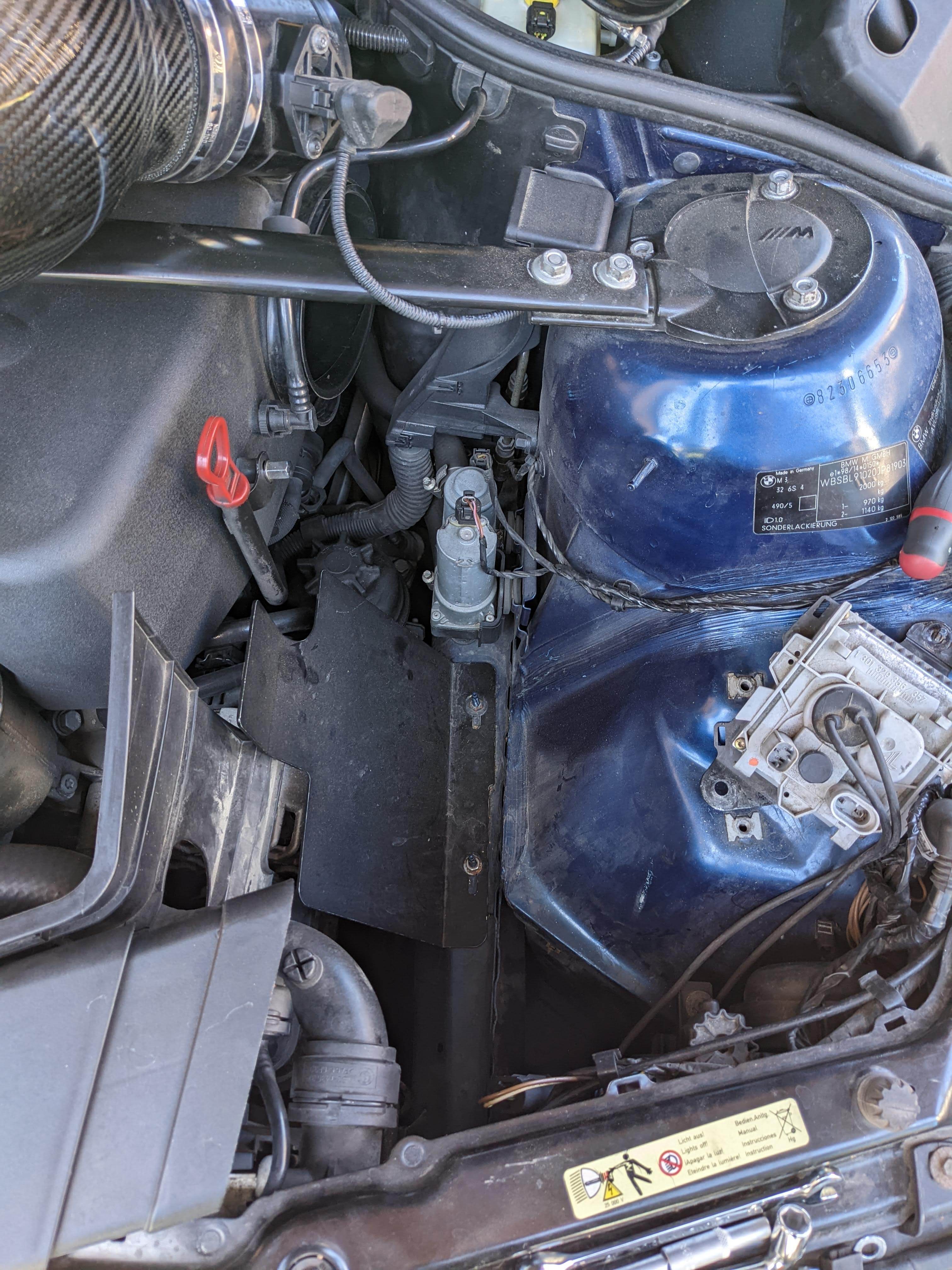

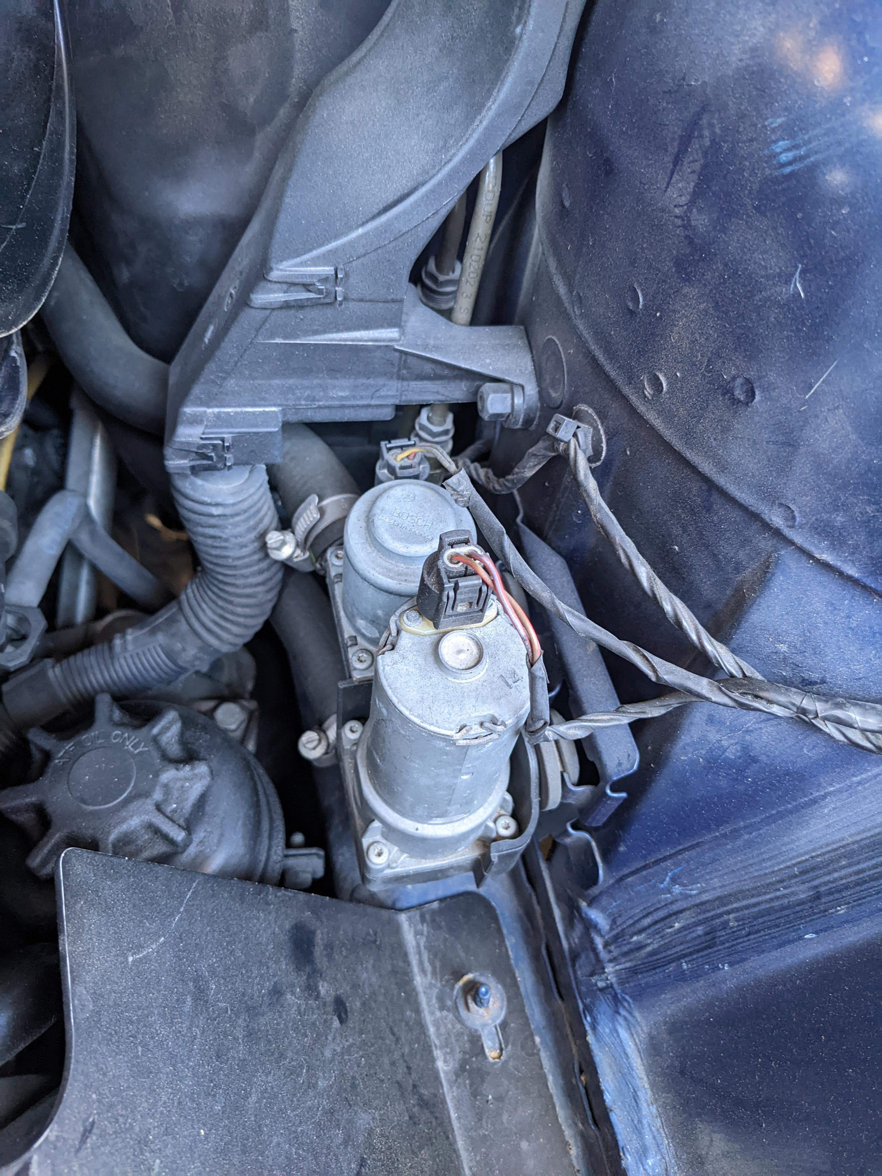

Hier, par ces fortes chaleurs, j'ai changé la soupape d'eau de la ///Milf! Rien de bien compliqué en soi!
Les symptômes : plus de climatisation au niveau des pieds et du pare-brise!
Opération assez simple car c'est accessible en déposant seulement la boite à air.

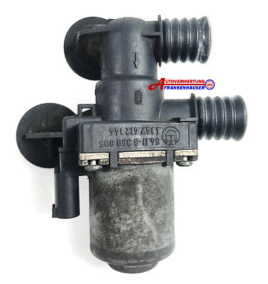

C’est une simple pompe comme sur les E46 non ///M
apparement il y a 500gr à gagner image.jpeg.8ce7accb8750b5f3506debed4a71c389.jpeg
Il y a 20 heures, geoffrey1993 a dit :
ah ok, je ne savais pas que c'était adaptable! car ce modèle est bien moins cher en plus!

En lisant ton sujet, je viens de me rendre compte que je n'ai plus d'air au pieds non plus... je n'ai pas pensé à regarder si c'est uniquement avec la climatisation ou également avec le chauffage.
Il y a 19 heures, Flo3801 a dit :
Moi, j'avais de l'air, mais chaud en permanence!
