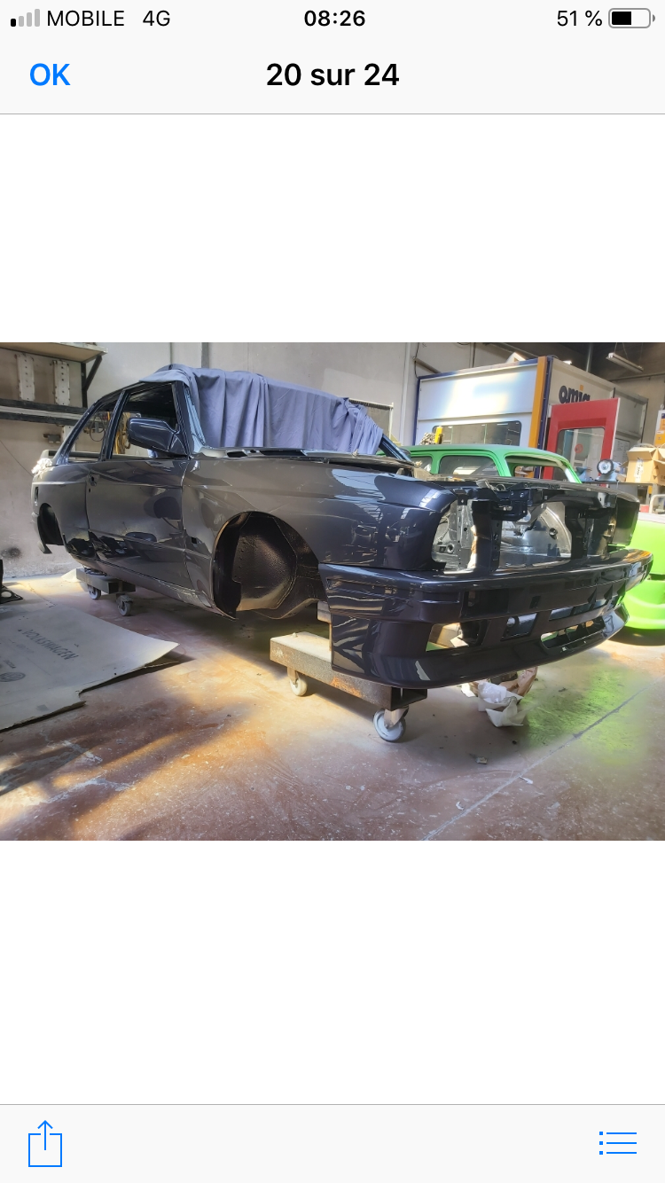

Posté(e) le 26 juin 20205 a comment_1031876 Bonjour une belle etape dans la restauration............. bientot le remontage
Posté(e) le 26 juin 20205 a comment_1031957 Beau travail ? une restauration dans les règles de l'art, félicitations à toi
Posté(e) le 29 juin 20205 a Auteur comment_1032301 bonjour merci a tous pour vos commentaires la suite arrive sa fait 3 ans 1/2 que nous sommes dessus la caisse est neuve avec que des tôles d origine BMW trouvées jusque en Lituanie grâce a un membre de ce site magnifique je suis pressé aussi de pouvoir tourner la clef................. a bientot

Posté(e) le 18 juillet 20204 a comment_1034616 Très belle. Des photos? Et les autres postes, moteur, habitacle, train roulant sont déjà prêts ou c'est pour plus tard. Quelles type de pièces viennent de lituanie et tarifs stp?
Posté(e) le 19 juillet 20204 a Auteur comment_1034708 bonjour merci pour le message pour le reste moteur neuf refait totalement avec de la pièces d origine 100% les trains sont quasiment finis intérieur idem sièges en super état nettoyage cirage lustrage elle va garder sa patine d origine la le carrossier peint les éléments porte capot ect.......... mais je suis a la recherche du couvercle de toit ouvrant car le miens est pas très beau ( corrosion intérieur ) au cas ou ........... pour les pices de lithuanie ce sont les plancher que j ai trouver et dans les 90 euros unit... bonne route
