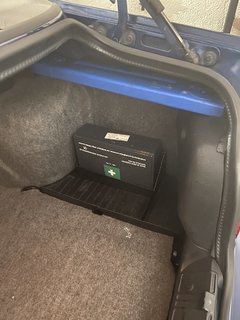

-Restauration option triangle + trousse de secours => achat trousse de secours 27.52€ et support triangle 38.16€

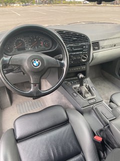

MAJ du soir bonsoir:

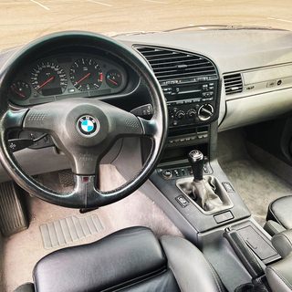

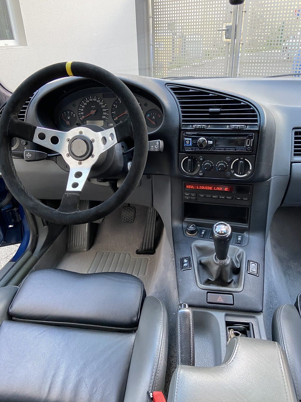

Remplacement volant:
N'ayant pas d'airbag passager et aucune mention concernant un quelconque airbag dans la liste des options j'en ai déduis que l'option 'Volant sport" était le M-tech 2.
Malheureusement en voulant le monter je me suis rendu compte qu'au niveau du contacteur tournant celui-ci était destiné à un volant avec airbag.
Pas de calculateur sous la banquette AR, je n'ai pas démonté la boite à gants pour voir si il y avait un calculateur derrière mais j'ai trouvé un fusible dans l'emplacement de l'airbag qui devrait être vide si le véhicule n'en était pas équipé.
J'ai donc acheter le volant d'origine en cuir avec le voyant d'airbag intégré dessus. Celui-ci est monté, il faut que je vois si il y a une reprog à faire car le voyant semble rester allumé en permanence.

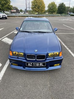

Calandres AV :
J'ai finalement reçu mes haricots et je suis deçu car il y a des impact dessus et sur celui de droite les lames noires ont blanchis.
Je pense que ces pièces en occase seront jamais dans un état correct je pense que je vais me tourner vers du neuf.

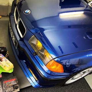

Phare AV lenticulaires :
Après 100 bornes allés et retour pour voir des phares "apparemment" impecable je suis revenu sans car chacun avait la patte intérieur cassé et il manquait un cache derrière.
Les recherches continues...

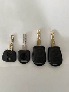

Les clés:
Le concessionnaire m'a contacté pour me dire que toutes les clés étaient disponibles à la commande.
Dès que le changement de CG sera fait via l'ANTS j'irais commandé un jeu complet.
Demande de changement faite le 20/06, aujourd'hui ils me demandent d'envoyer une pièce d'identitée...
Bref un jour je recevrai ma CG.

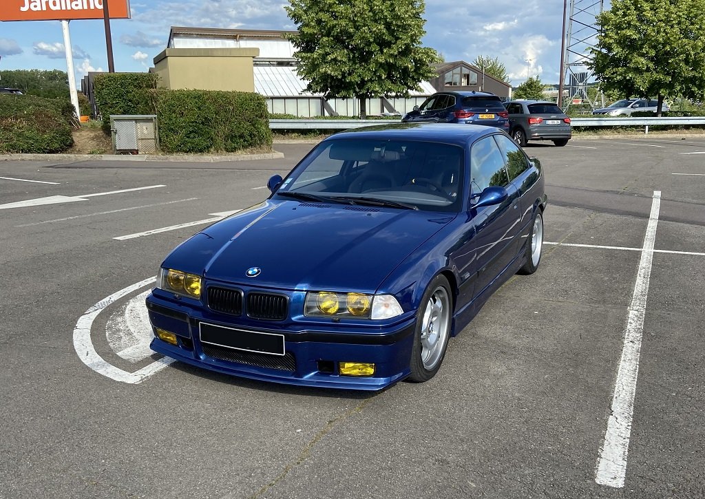

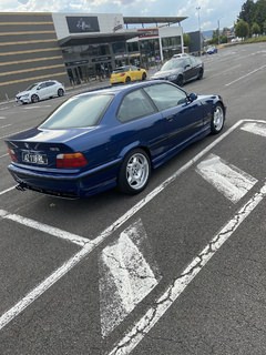

Petite mise à jour ça fait un moment que je suis pas repassé par ici:
La mise en places des coupelles neuves de 3.0L dans le bon sens ont réglés le problème de carrossage.
J'en ai profité pour relever un peu l'avant car elle touchait vraiment beaucoup trop facilement.
Par contre les pneus frottaient contre les ressorts des KW, j'ai mis des cales de 3mm pour écarter légèrement les roues.
Ayant reçu la CG en Juillet j'ai commandé et reçu les clés neuves d'origines, j'ai pris 2 clés à télécommandes, 1 clé avec module éclairage et une clé simple avec juste la lame.
Tous les clignotants et les feux AR ont été remplacé pour repasser en clignotants orange.
J'avais commandé un ensemble phare AV + clignotants de berline sur ebay, mais ils ont été envoyés en laissant les clignotants accrochés aux feux.
Du coup pendant le transport les glissières  des clignotants se sont cassées. j'ai tout renvoyé.
Par chance je viens de retrouver sur eBay des phare AV lenticulaires + clignotants toujours de berline et j'ai eu l'ensemble pour 54€ FDP IN.
Bon c'est des Hella, mais pour retrouver des Bosch c'est compliqué ^^
